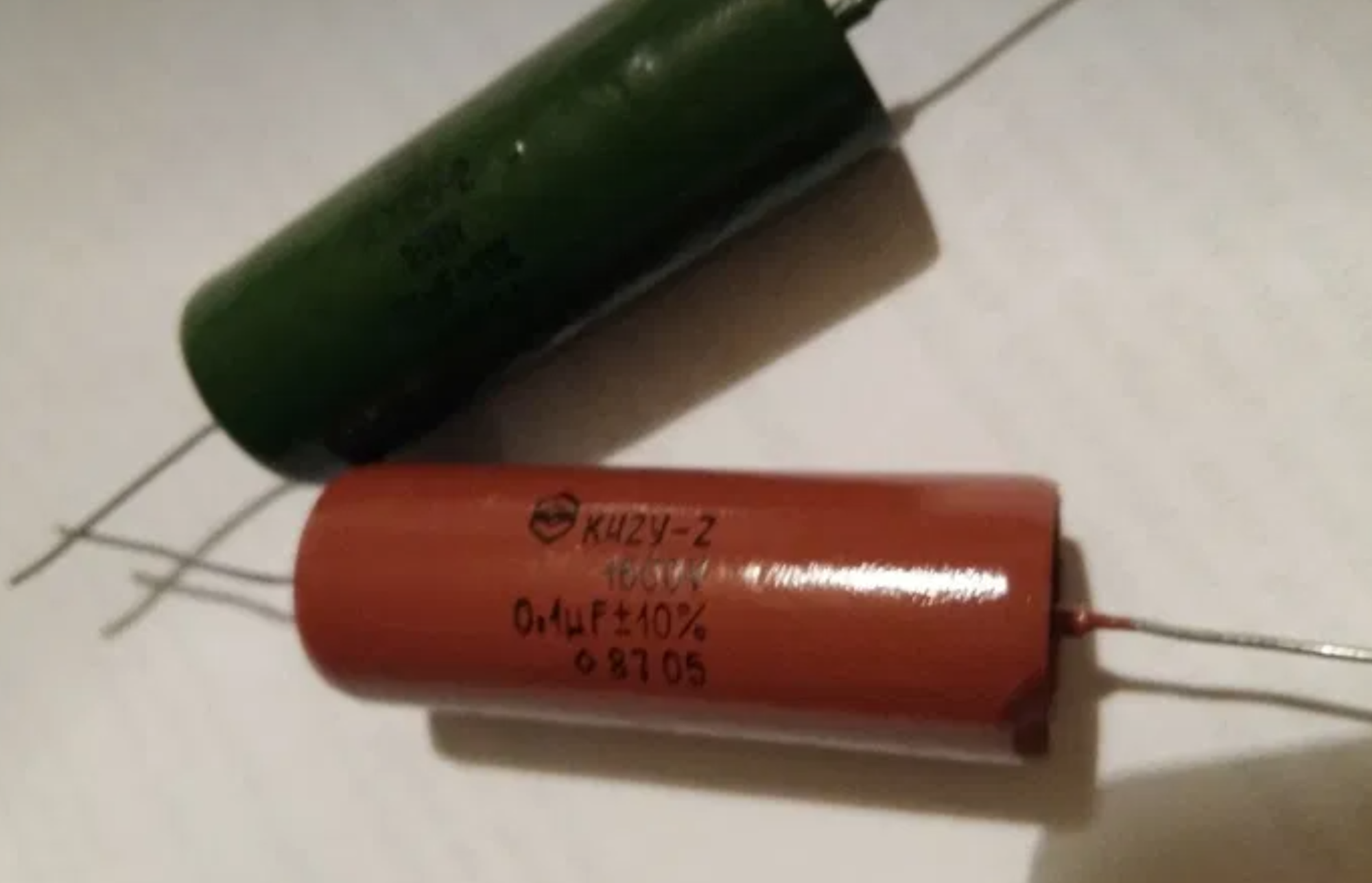

К42 у2 зелёные как?

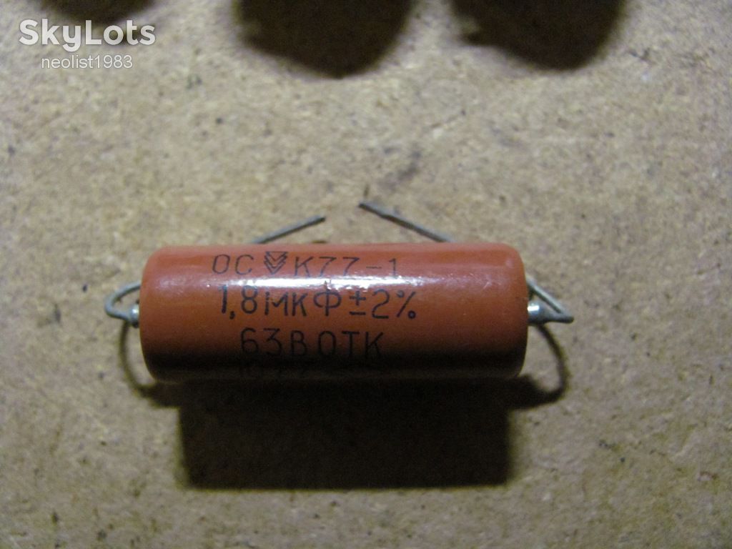

Крашеные "милитари" бывают и нежно-розовыми.
Такие попадались К77, К76, К42У-2.
Герметизированные почти все хорошие.

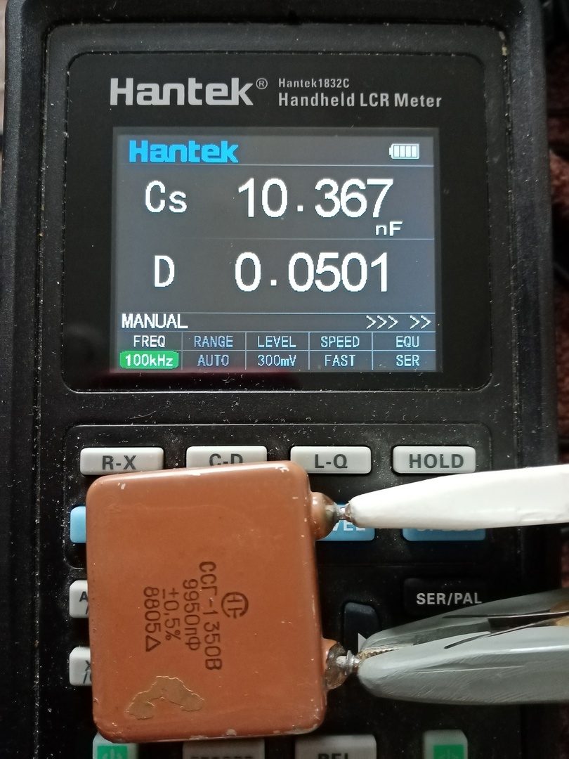

Такие стоят в корректоре, вроде неплохо играют.
Ходил в лабаз за электролитами с прибором, нужны были 100х25В, выбирал из 3х представленных вариантов, разница по ESR в 10 раз, а на вид все красивые.
То же что и СГМ, слюда на серебре. Очень точные.
Главное корпус ССГ с общим соединить, а то нафукают, мало не покажется...
