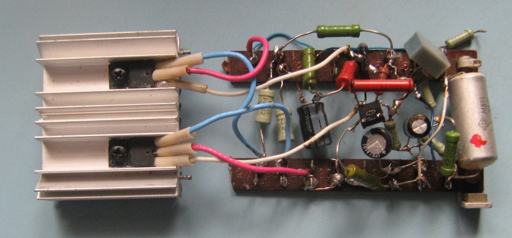

МБМ 1969 года, и что сделалось?!?!!!

Да не скажите. Десятки лет стоят в АС, и ни емкость не ушла, ни взорвались.
Кто меняет на пленку, тот или фильтр потом перестраивает, морочит с этим голову, или возвращает их обратно.

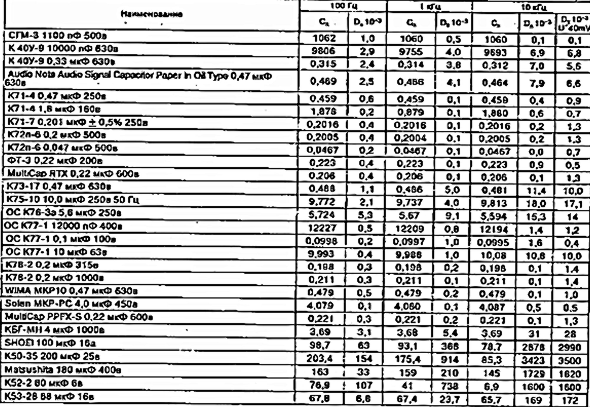

Раньше тоже кривился, глядя на коробку своих МБМ. Морально готовился к тому чтобы избавиться от них. Но потом почитал известную работу по тестированию конденсаторов в фильтрах, и передумал их выбрасывать.

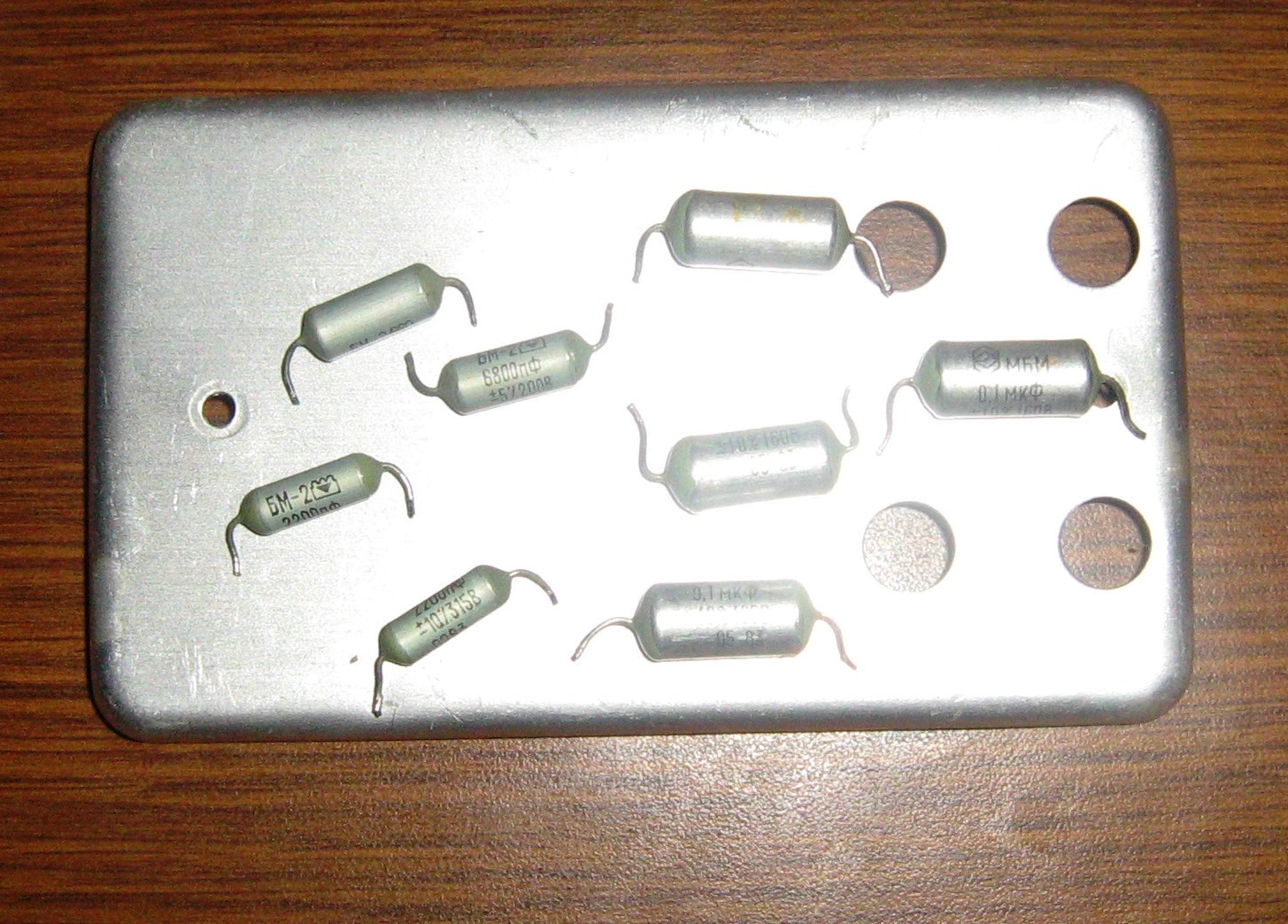

Старые МБМ, залитые белым, 1967-1969г, как #374, в пределах +/- 5 процентов. Залитые зеленым, даже и +/- 30 процентов, хотя написано 10 процентов

Для фильтров АС разброс емкости даже на пользу. Для тонкой настройки частот раздела.

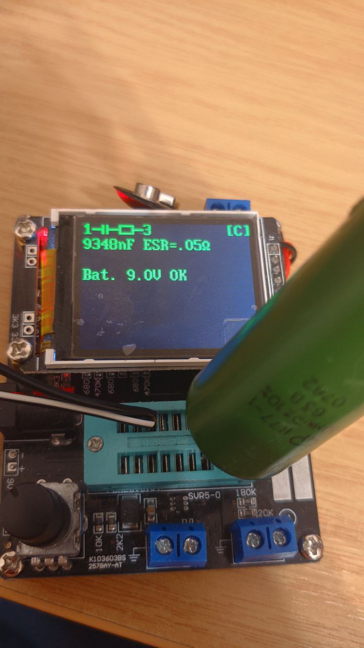

Самое большое отклонение, от номинальных 10мкф, среди 17ти штук к77 1 10%,вполне вписываются в заявленный разброс. Что характерно для К77, утечки тестер вообще не видит.

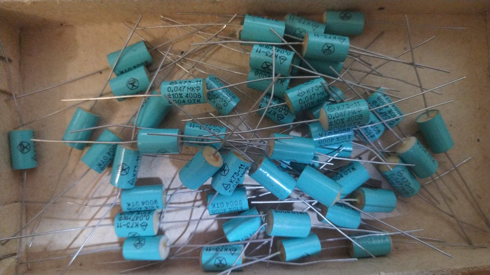

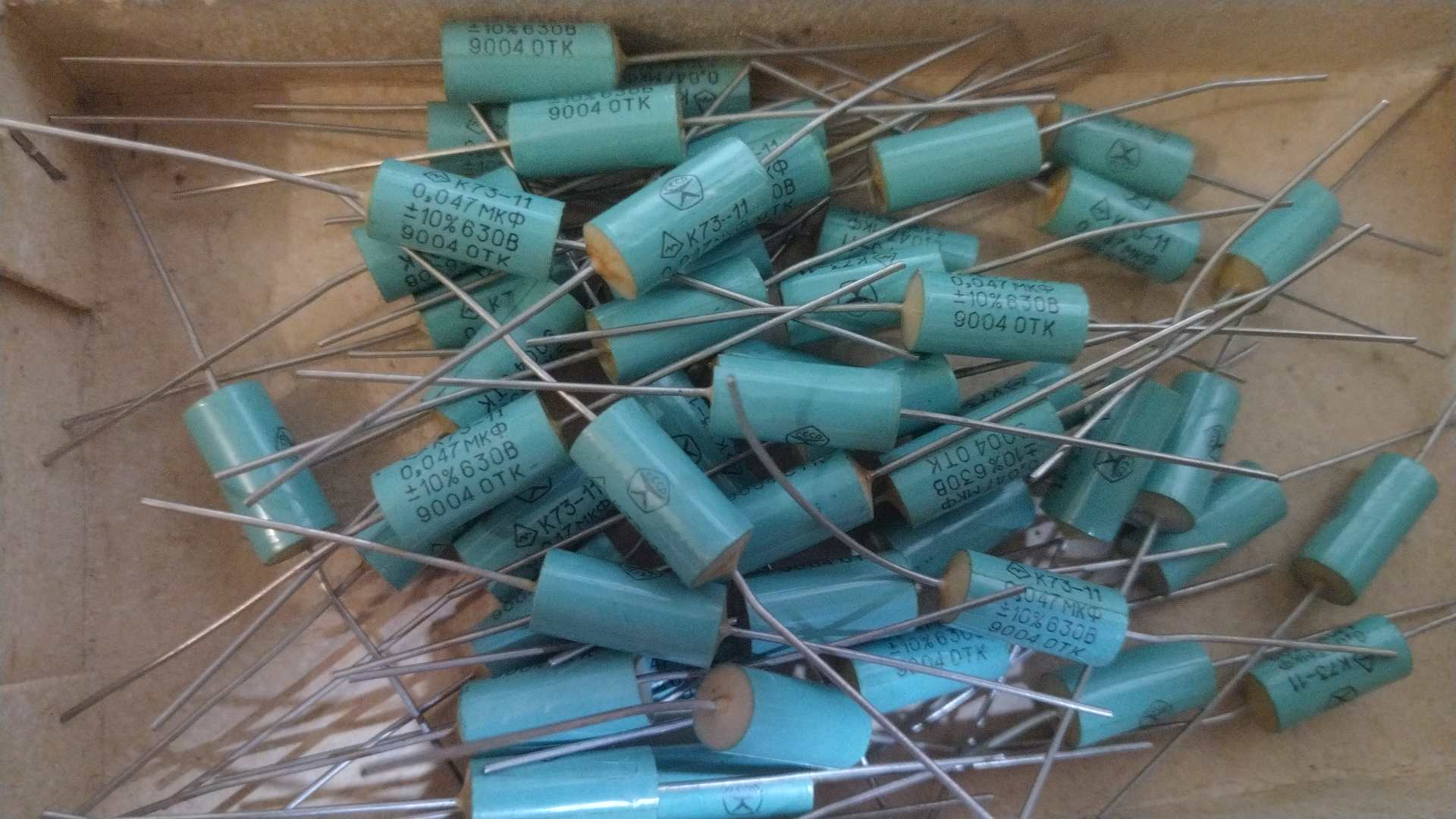

Вот по 50 шт к73-11 0,047 мкФ 400 и 630 вольт
К73-11 - Металлопленочные полиэтилентерефталатные.
смотрю видео -какой-то аффинажник раскопал, что у него серебряные обкладки - четыре сотых грамма серебра в каждом конденсаторе
Вот скорее всего нет там этих сотых грамма, да еще и дешевого серебра.
Переведет новые конденсаторы на мусор, почем зря.

Могли выводы посеребрить. Обкладки эт вряд ли.
Конечно переведёт.Таких дол-ов в стране специально выращивали и продолжают уже 30 лет.Если на верху с заводами расправляются,то на низу с кондёров начинают.
Ну короче это не бумага масло а металлобумажные не такие ценные кондёры
Выходит зря я их взял?
Номинал гитарный -в гитару идут бумаго- масляные к-40у-9 по-моему и 0,022-0,047 мкФ 400v
Если нужно непременно бумаго-масло, то можно и КБП-Р, номинала 0,022. Если размеры устроят.
А если не эзотерничать, то лавсановые К73-11 вполне справятся. Если не перегружать их напряжением.
