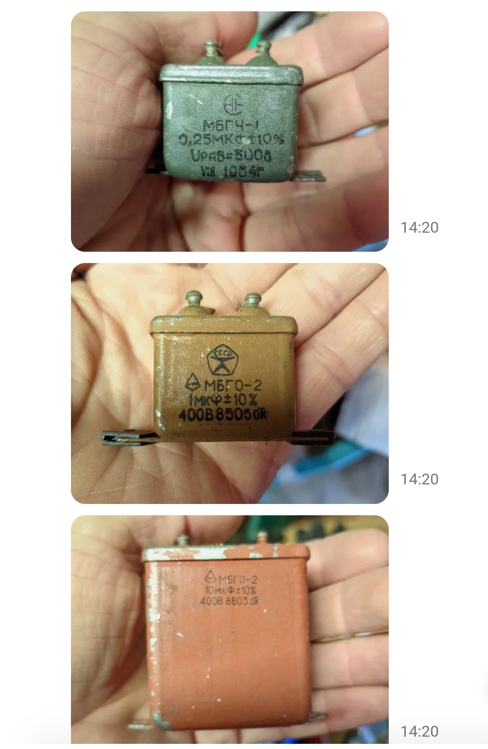

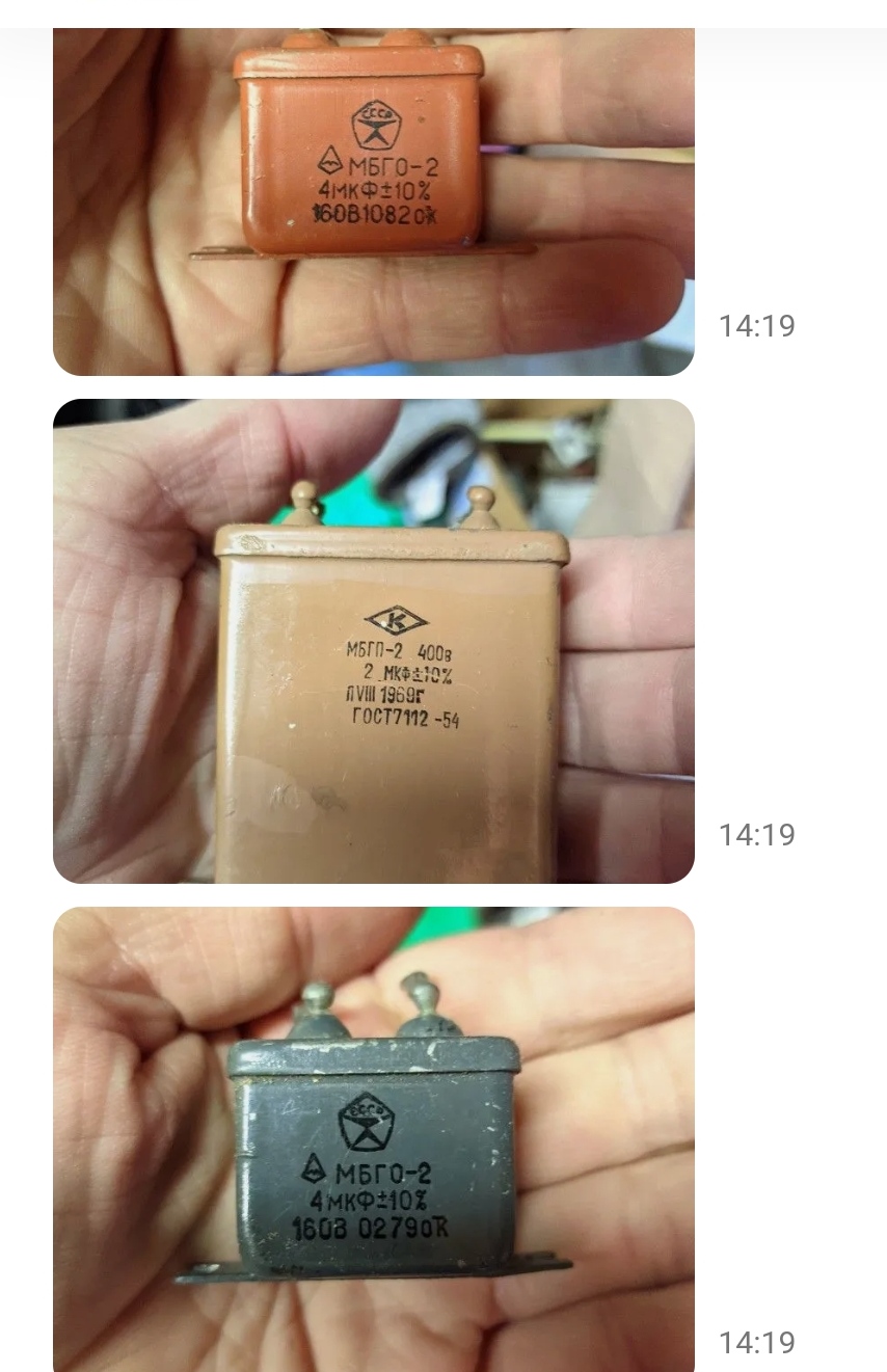

Вот хлам гаражный предлагают Я уже запутался с этими металлобумажными
Пару шт 4мкф х 160в можно взять для ВЧ.
А что с ними путаться? Гребти надо, пока дают. Аж бегом пойдут на фильтра АС.
Герметизированные, в металлическом корпусе, следовательно, с почти не изменяющимися параметрами. К тому же самовосстанавливающиеся после пробоя.
Весчь

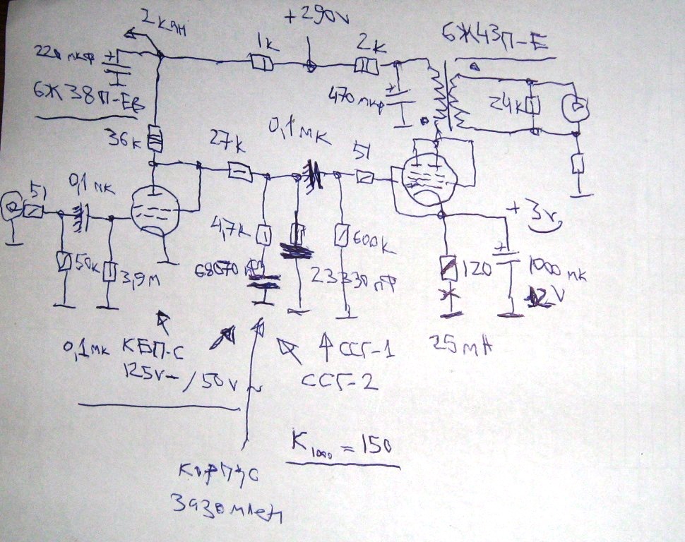

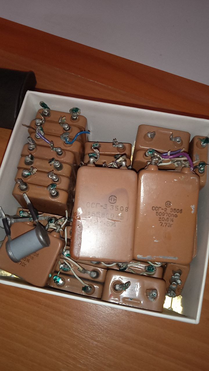

ССГ самые классные из советских. Я их раздеваю и припаиваю нормальные проводки. Раздетые играют прилично лучше запакованный.
А заливаете чем? Парафин? Воск?
Самые хорошие из советских, да из всех вообще это серия К72. Габаритные только, но в качестве межкаскадных - лучше нет. Может только фторопластовый Солен по параметрам близок или чуть лучше, но это как измерять.
А если к77 1 и шунт из к72п6 маленькой ёмкости? Вот,кстати, обзор к72п6 https://ampnuts.ru/ultimate-caps/

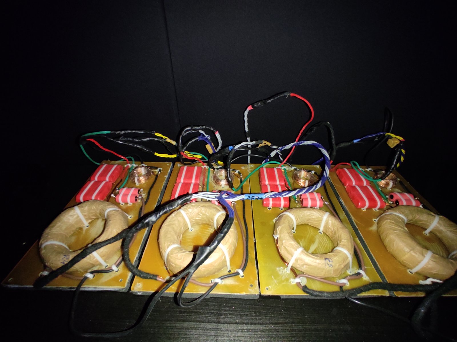

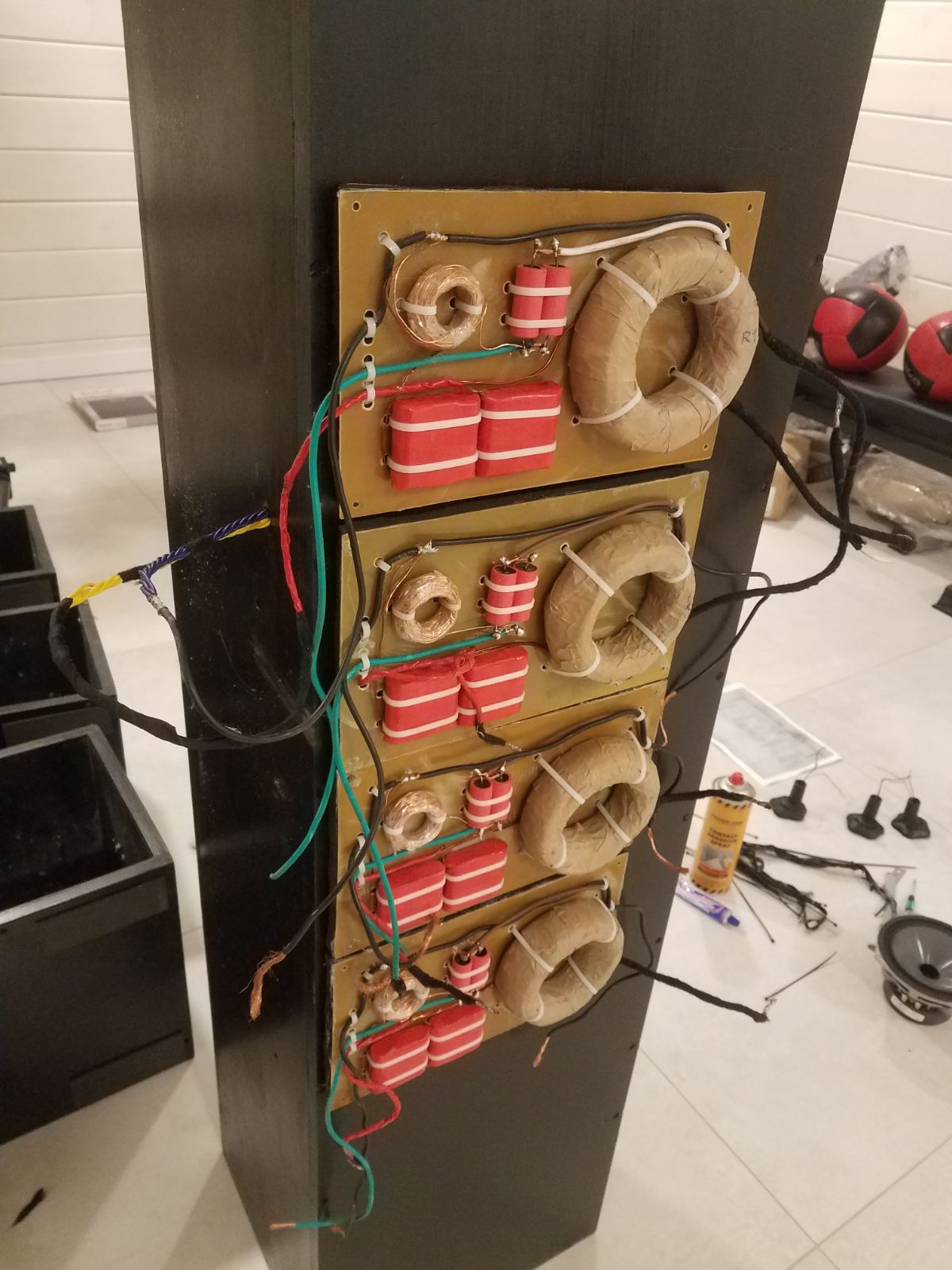

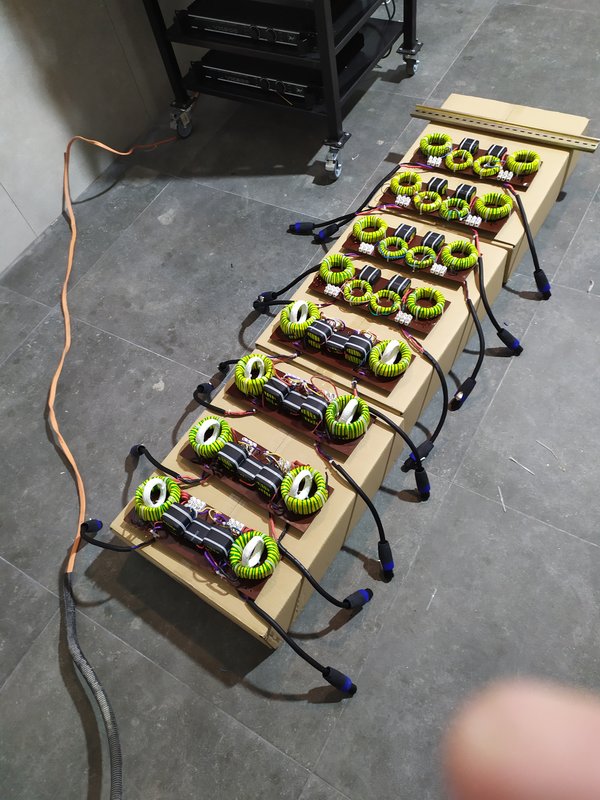

Я например вычислил максимально бюджетное и хорошо играющее сочетание. Это раздетые МБГО (чем старше тем лучше) и ССГ ему шунтом 5-10 процентов от ёмкости МБГО. Ставлю во все кроссоверы. Результат хороший, если не гнаться за абсолютом. Катушки кстати, всегда делаю без железные, даже когда нужна индуктивность 5-7 мГн.

Бутерброды из именно МБГО или МБГП (частотные МБГЧ играют намного хуже) и ССГ или СГО ставлю уже лет 25 вообще везде. Но у меня задача всегда стоит: сделать не себе, а в чужой проект. И здесь большую роль играет доступность и маленькая стоимость. Да! Конденсаторы нужно раздевать! Там даже дело не столько в корпусе, который выступает КЗ витком, а в куче переходов с латунных лепестков через тугоплавкий припой на не медные, а железные штырьки , потом на тоненькие ужасные проводки и сплав Вуда на обкладки. Вот если это все с МБГО и ССГ поснимать и запаять нормальные провода к обкладкам, играть такой бутерброд будет намного лучше.
