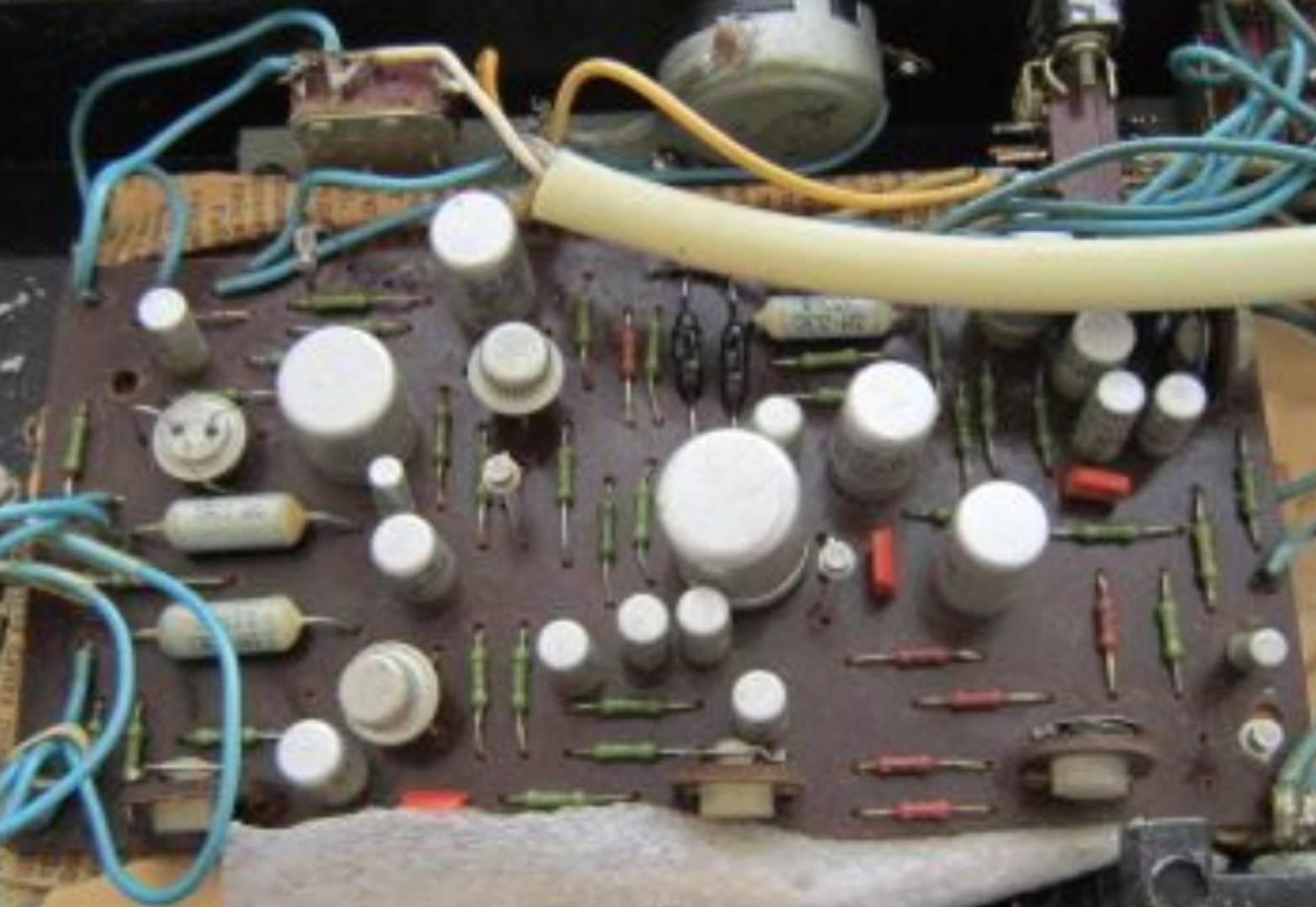

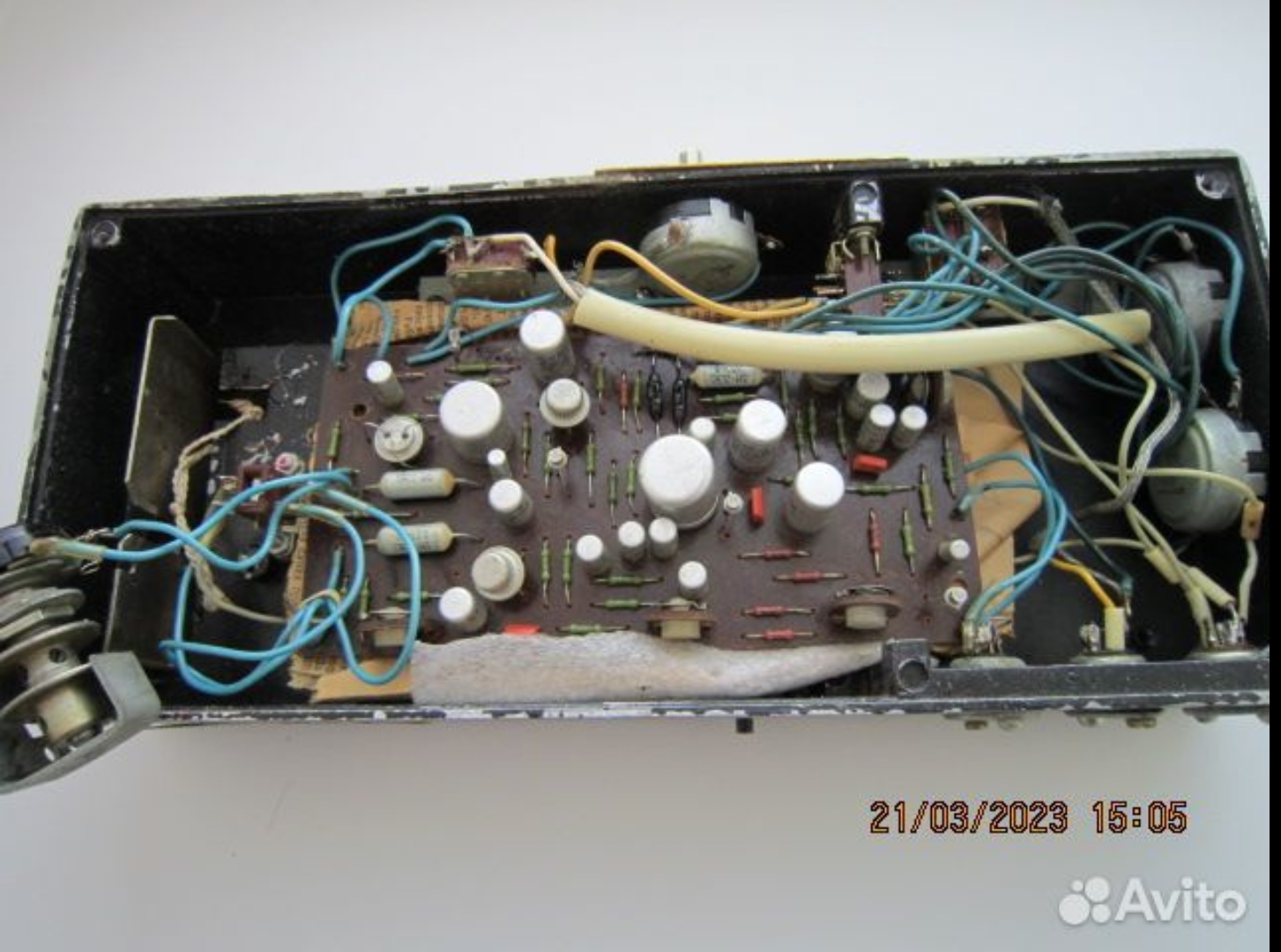

Неужели вот эти все полярные конденсаторы сдохли? их все поменяли на джамиконы

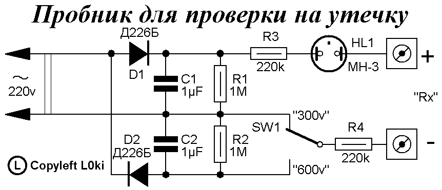

А, кроме ёмкости, какой параметр проверить перед установкой!?
МБГО, К75-10, К75-24, К73П-2 пж-та к Святослав_, такое не берем
Проверка на утечку

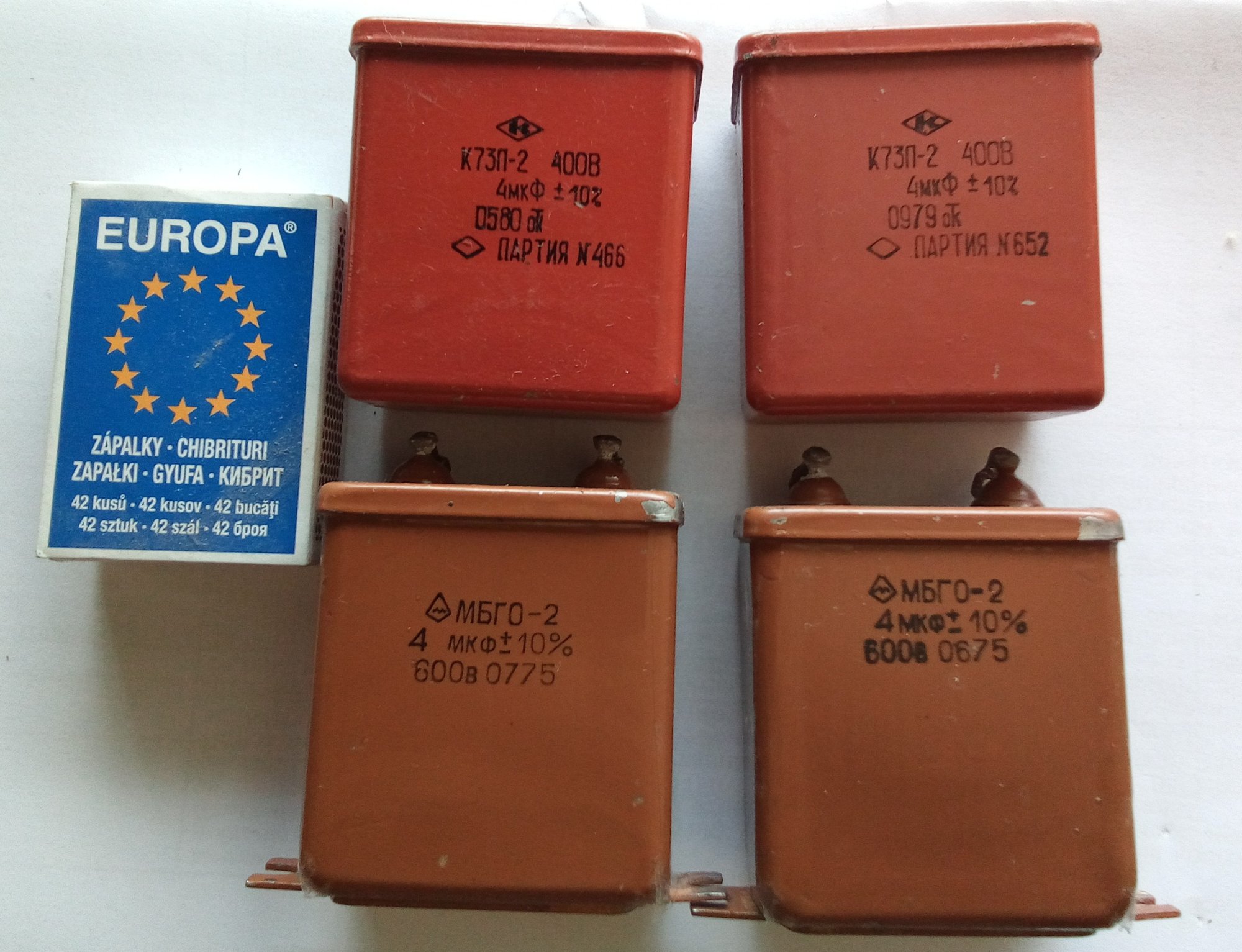

Можна і не городити огород з якогось там стенду..
Навіть поганенькі дешеві китайські тестери, типу DT9205A, здатні провірити конденсатор на опір постійному струму. Межа вимірювань у цього приладу 200 МОм.
Ось наприклад ця четвірка міжкаскадних, що на світлині, впевнено показала опір постійному струму вище 200 МОм.
На МБГО теж стоять ромбики, на боках корпусу. До речі, вони ще й бувші у вжитку.
Проверка на утечку
Спасибо
т.е, если конденсатор имеет "неприемлемую утечку" загорится неонка!?
- напряжение тестирования выбирать по маркированному на корпусе!?
Неприемлемая утечка - загорится неонка, и то крайне редко, криминал. Которые типы указал, утечка 1-10 мВ, доли секунд-единицы секунд, проверяйте с +, и - конденсатора. После проверки, обязательно разряд через ~100ом-1ком. На 600в можно все конденсаторы, хоть 200в, хоть 1000в.
