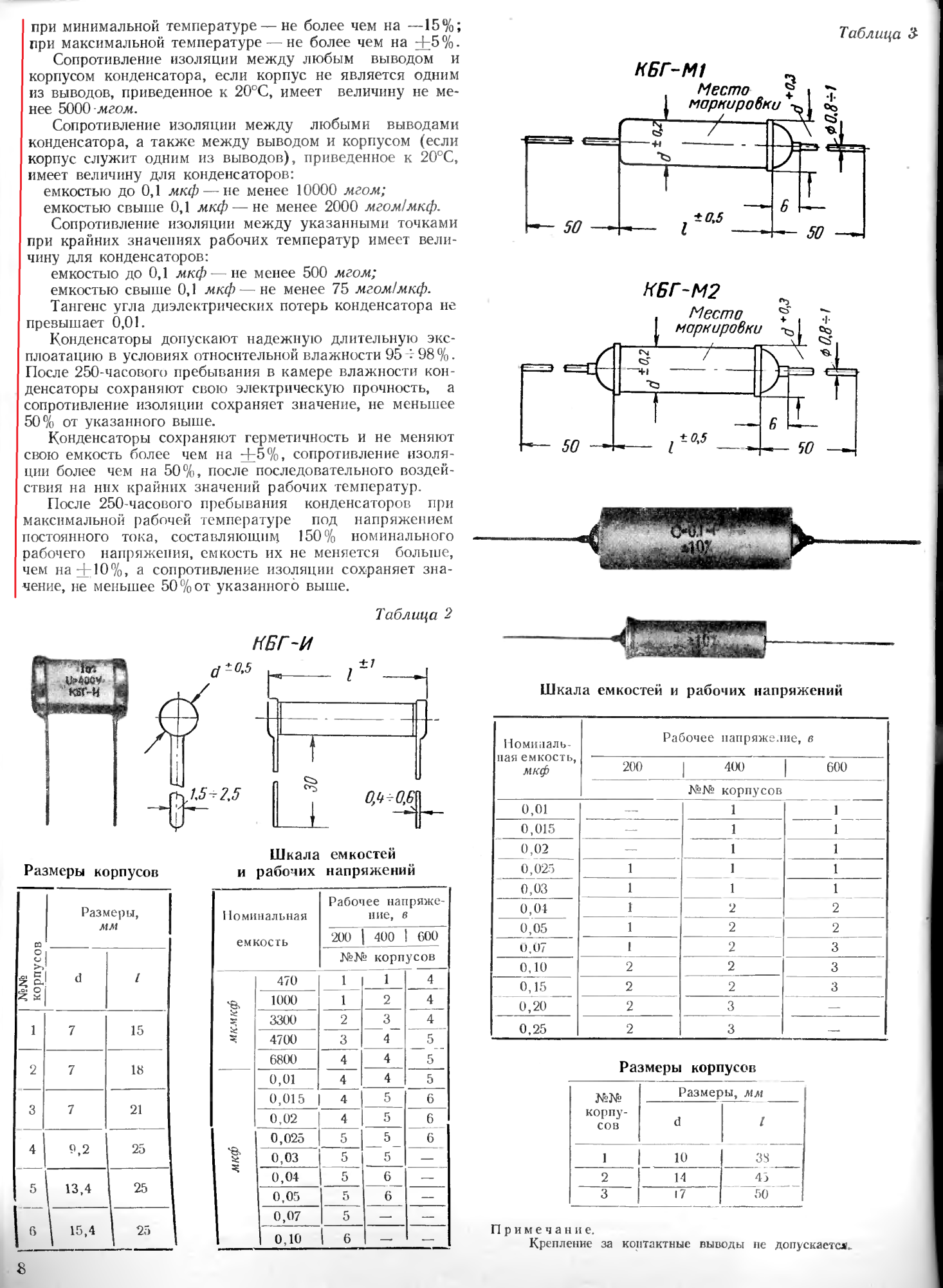

    959.9 KB · Просмотры: 162
Думал полистирол более стоек чем бумага.
Річ тут не в самому діелектрику, а в режимах експлуатації.
Будь-який конденсатор на 160 В буде за паспортом сто шістдесяти вольтовим.
По пам'яті - якщо експлуатувати пасивну деталь не вище 40% режиму, то термін її роботи обмежується випадковими чинниками, а не навантаженням.
Навіщо весь час бути на нервах - стрельне банка, чи ні?

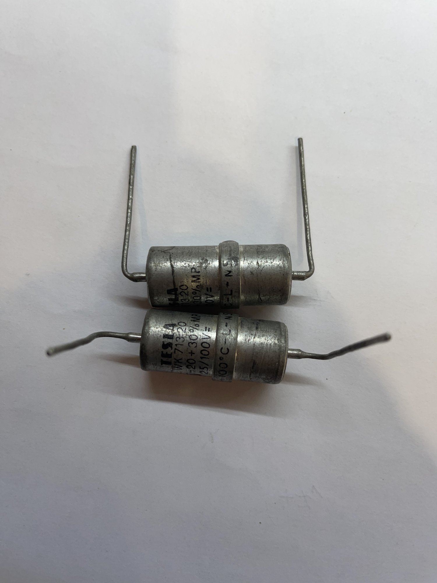

Не совсем СССР, но рядом. Лет 30 лежат такие новые. Между выводами кз. Много раз хотел выкинуть, но жалко, качественно сделаны. Вдруг сегодня торкнуло замерить относительно корпуса. Ровно 1,0 мкф. Похоже для фильтров делались.
    227.7 KB · Просмотры: 161
Это проходные конденсаторы, всё правильно, выводы должны звониться.
Вот паспорт на них.
Я их раз поставил как межкаскадные в ламповик. Удивился!!! Странно, что фланца нет, обычно у проходных делают, это и смутило.
Судя по надписи, бумаго-масло. Можно повторить попытку, один вывод отрезать, припаять к корпусу и в термоусадку. Короче слушать надо.
