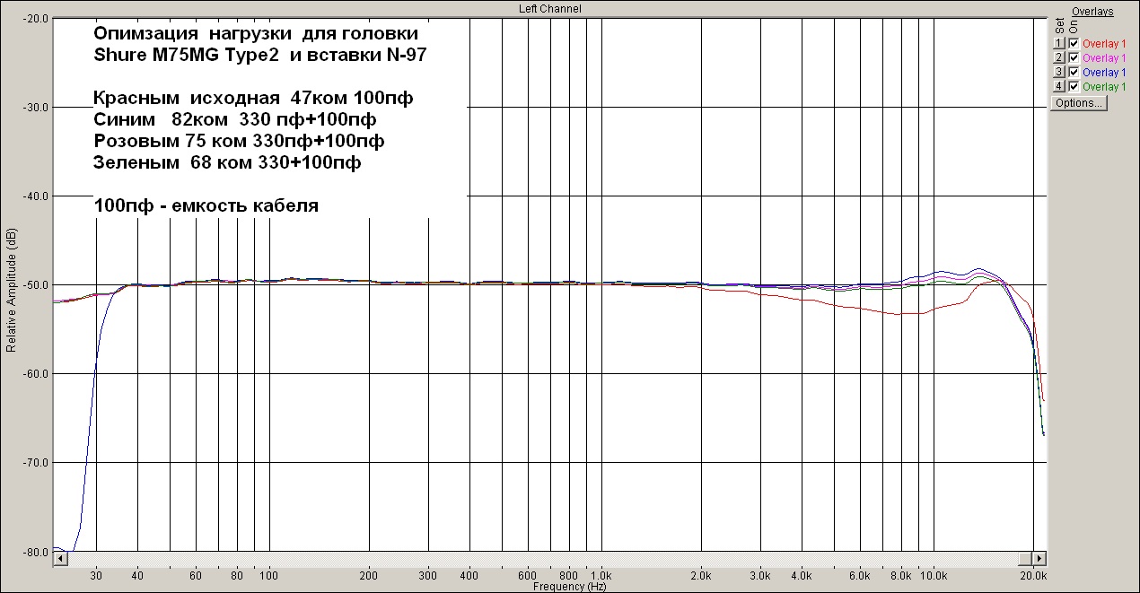

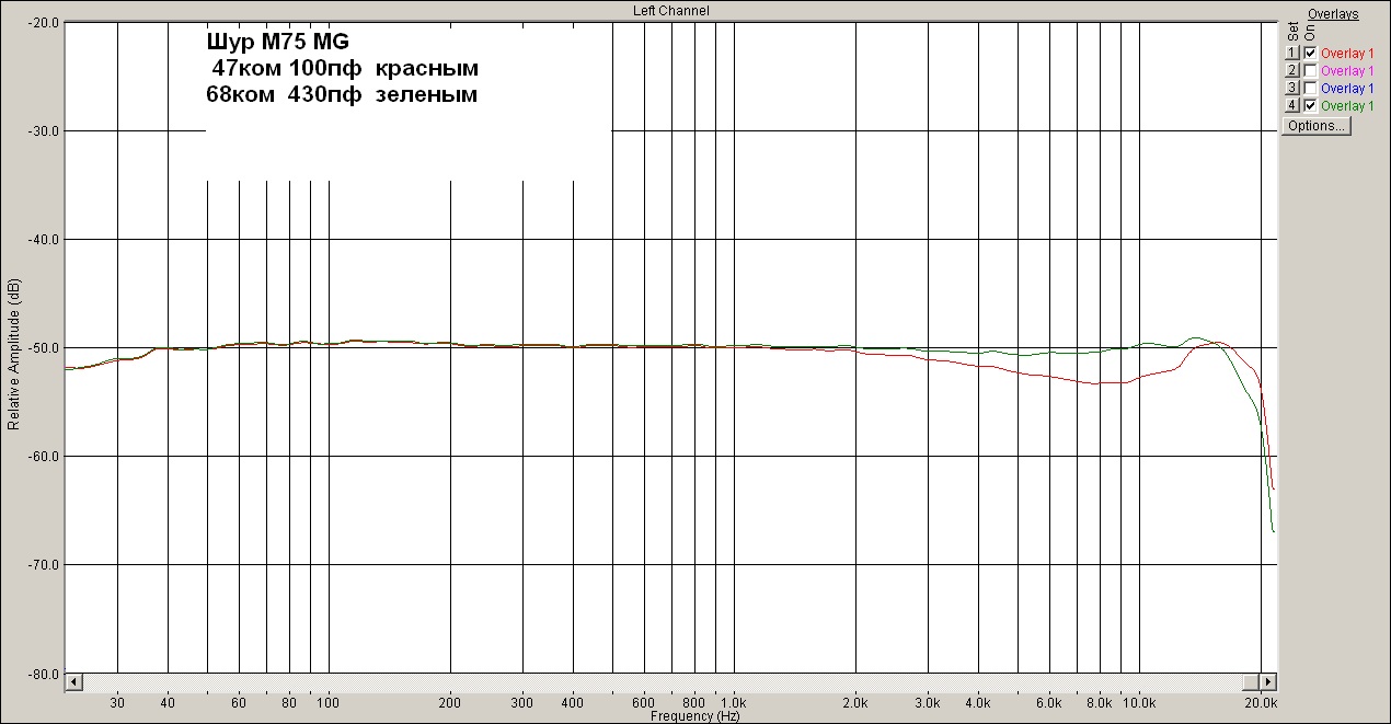

Михалыч, глянь, что получилось с правильной нагрузкой из головы шур М75 , вставка- N97 , твоя.

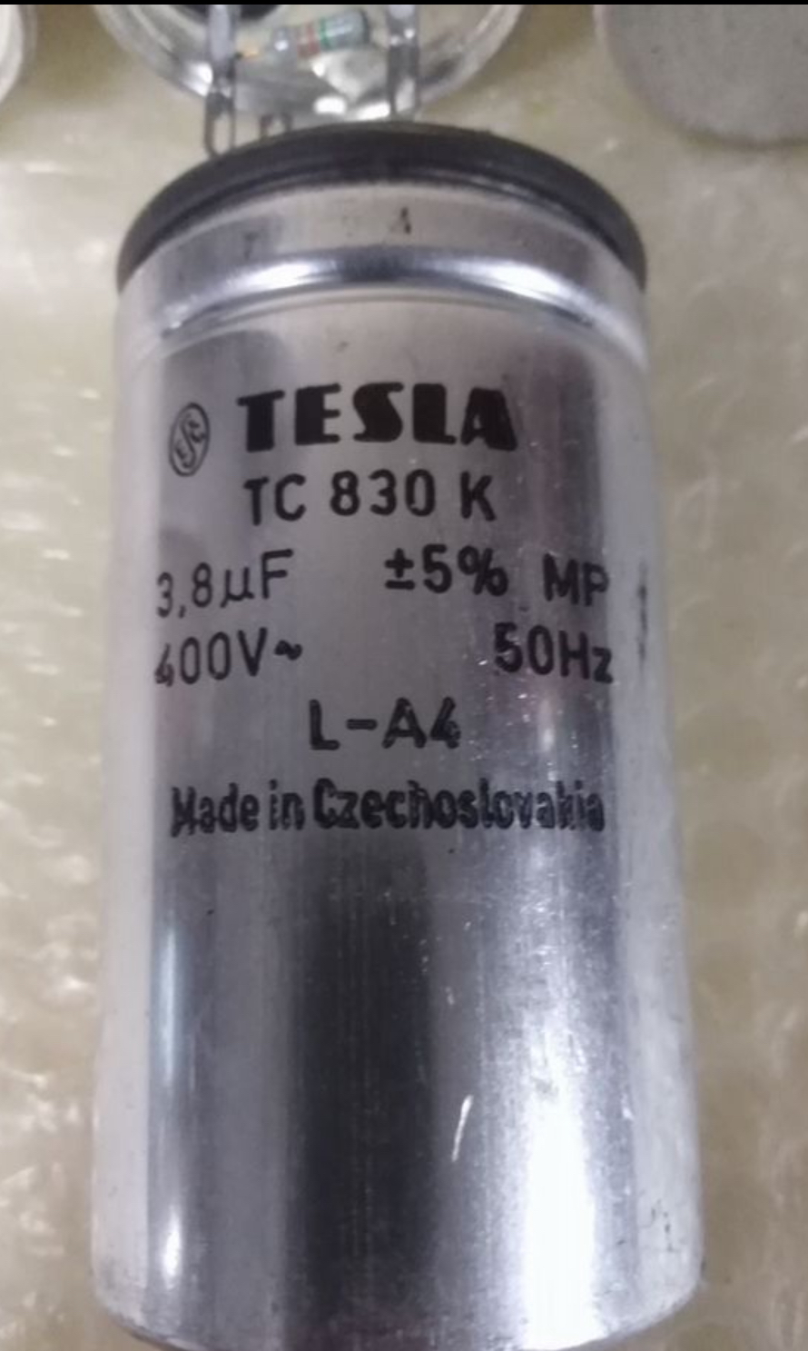

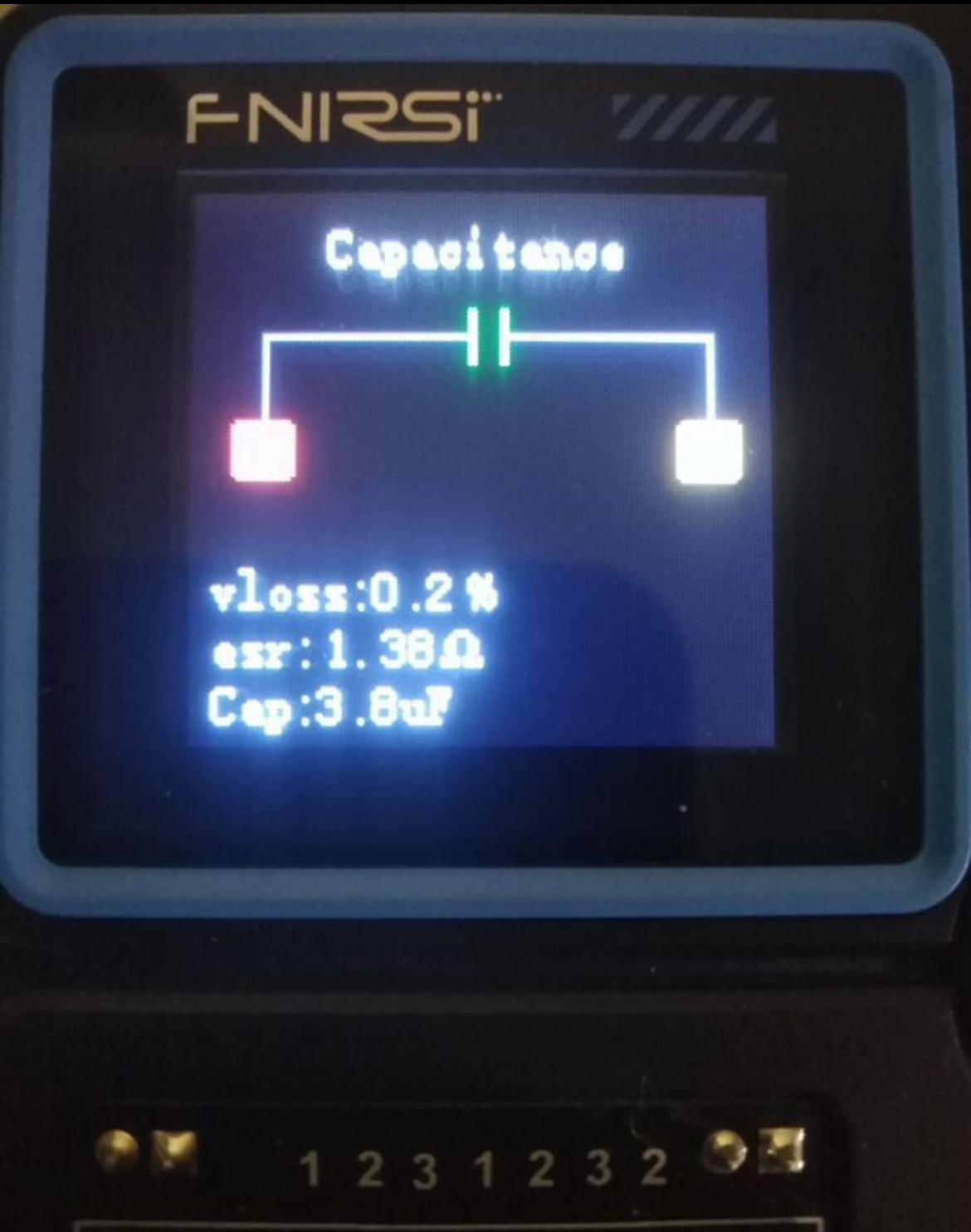

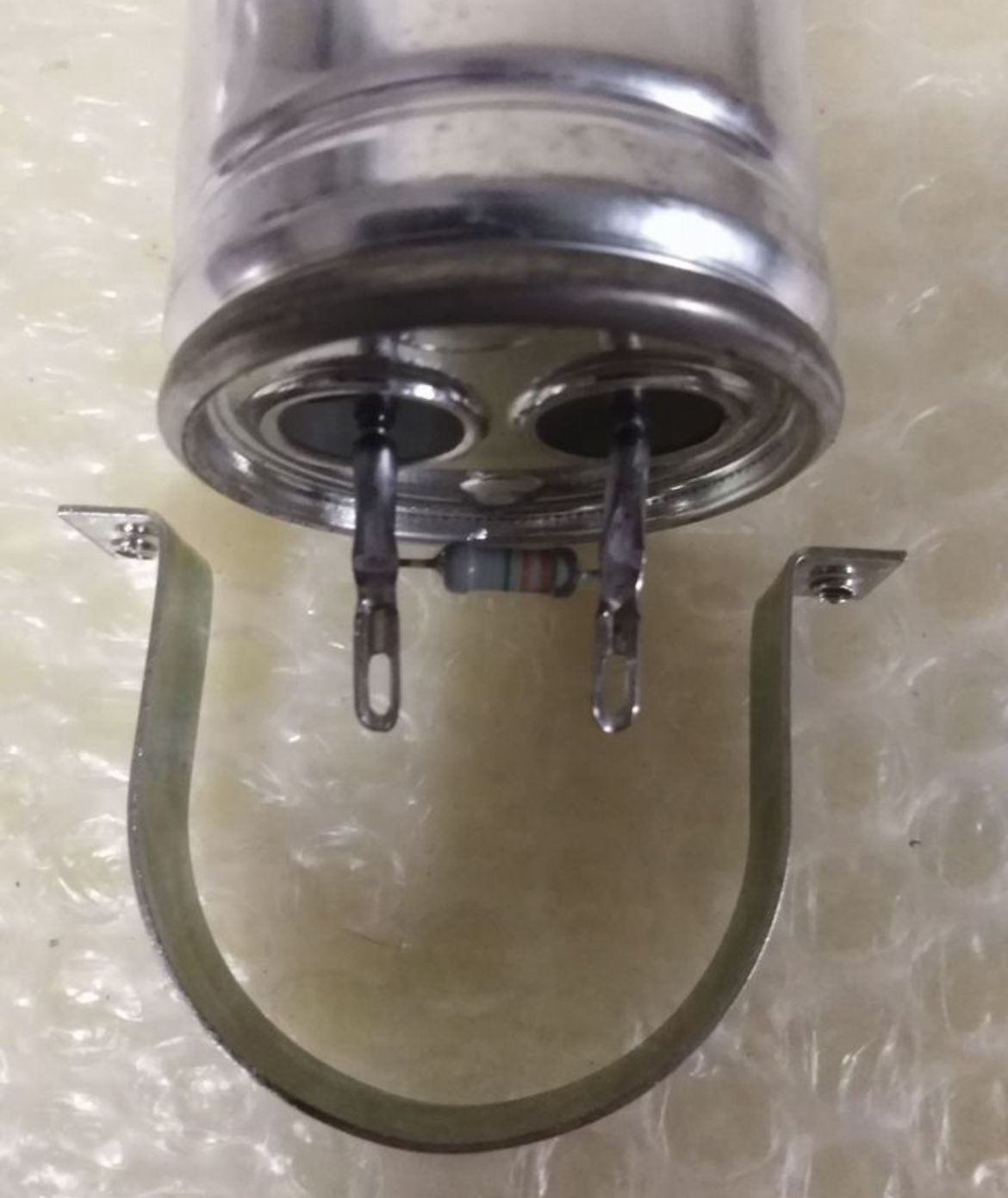

Что скажите про эти конденсаторы: Tesla TC 830K? Планирую поставить после кенотрона в однотактнике на 6П43П-е.
