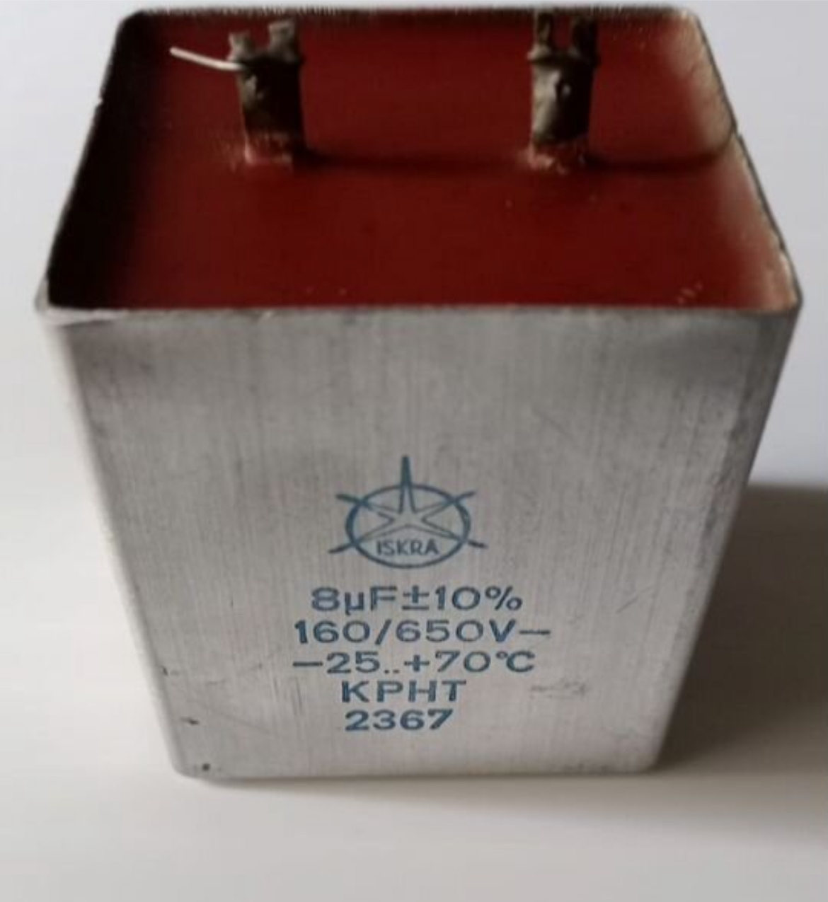

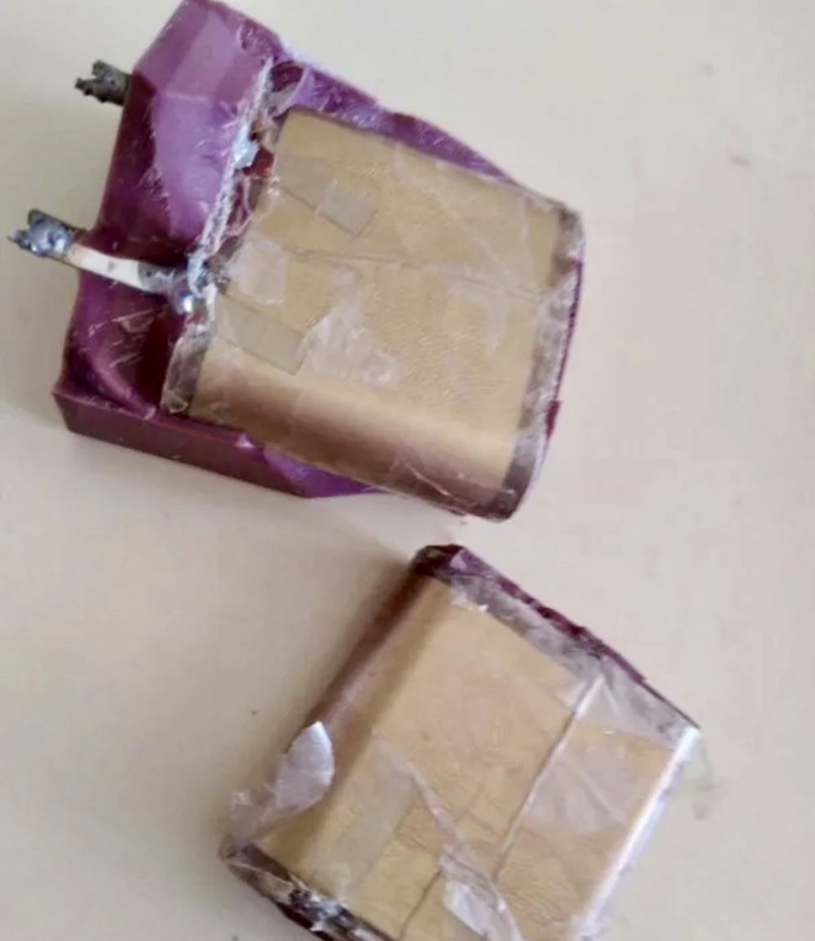

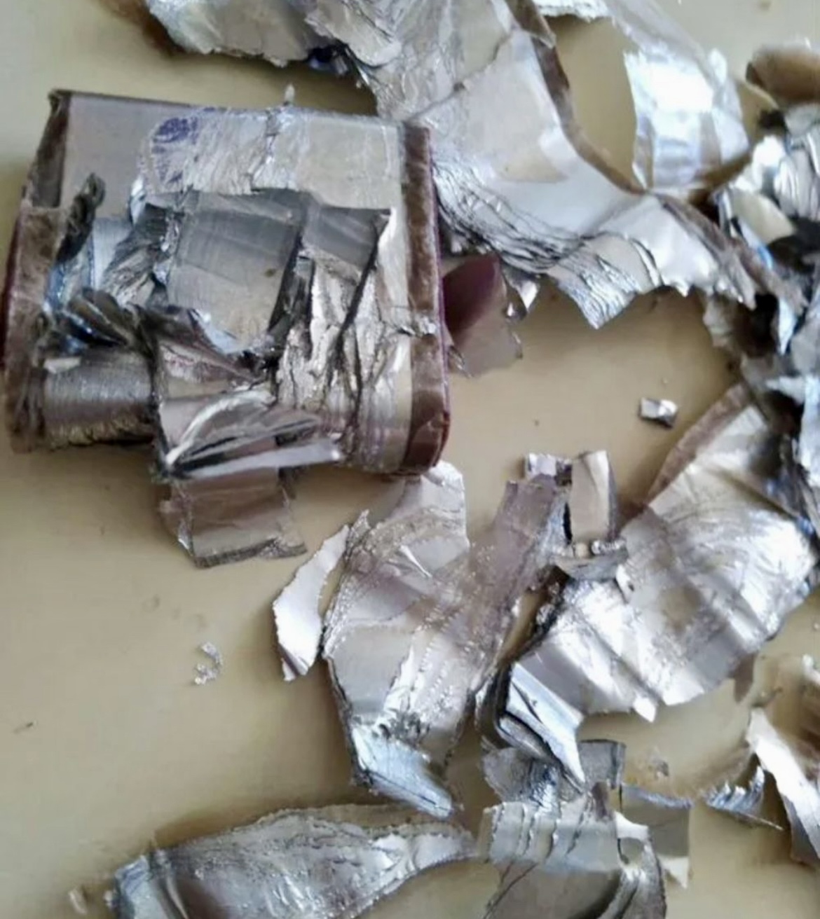

Хорошо, с маслом разобрались. Что скажете про славное производство из некогда дружественной Югославии?
Iskra KPHT 8 мкф
Вроде фольга. Говорят, стояли в телефонных аппаратах.

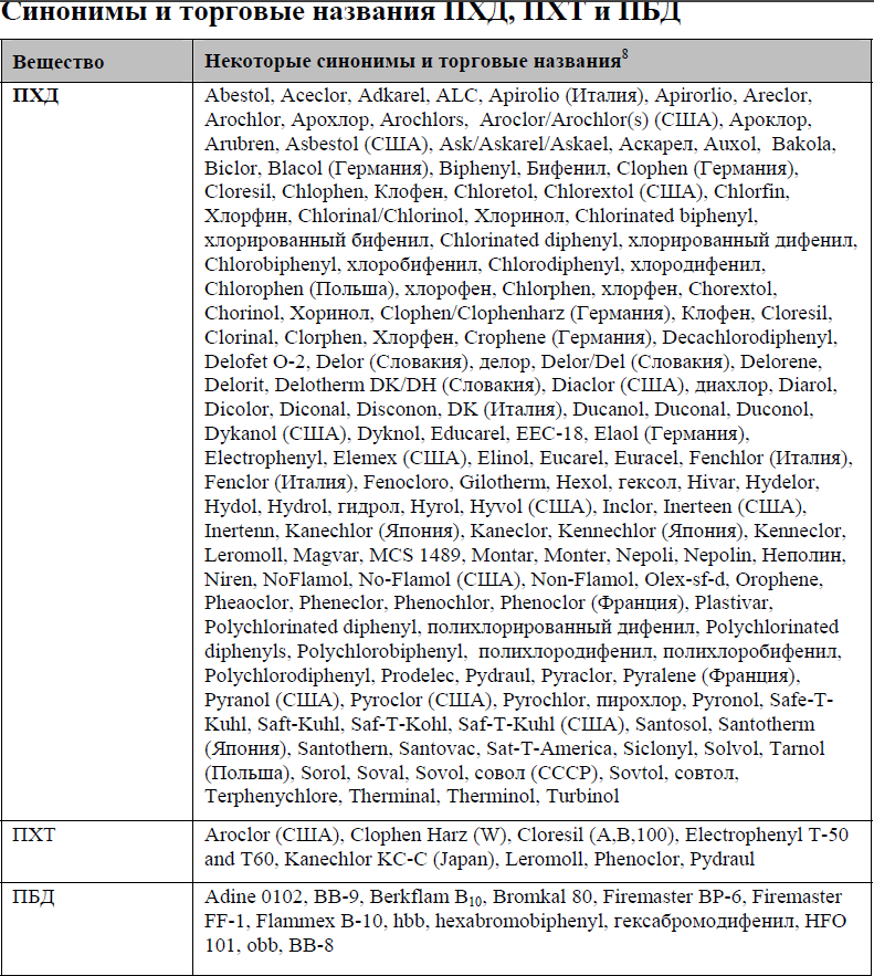

Вонючки нужно обходить за километр.
Нет, в них не хлордефинил, как в БКС, ЛСМ и ЛСЕ.
Почти все перечисленные применяются в схемах запуска дневной лампы как и Польские с Чешскими. Вы думаете на них тратится минеральное масло из нефти? Их миллионами штамповали. Потому и воняют что не минеральные. Но, как грится дело хозяйское, применяйте, здоровье то ваше... Кто-то рассказывал разбирал наши СМ-05, вот там мол масло хоть жарь на нём (шютка).
Почти все перечисленные применяются в схемах запуска дневной лампы как и Польские с Чешскими. Вы думаете на них тратится минеральное масло из нефти? Их миллионами штамповали. Потому и воняют что не минеральные. Но , как грится дело хозяйское, применяйте, здоровье ваше...
