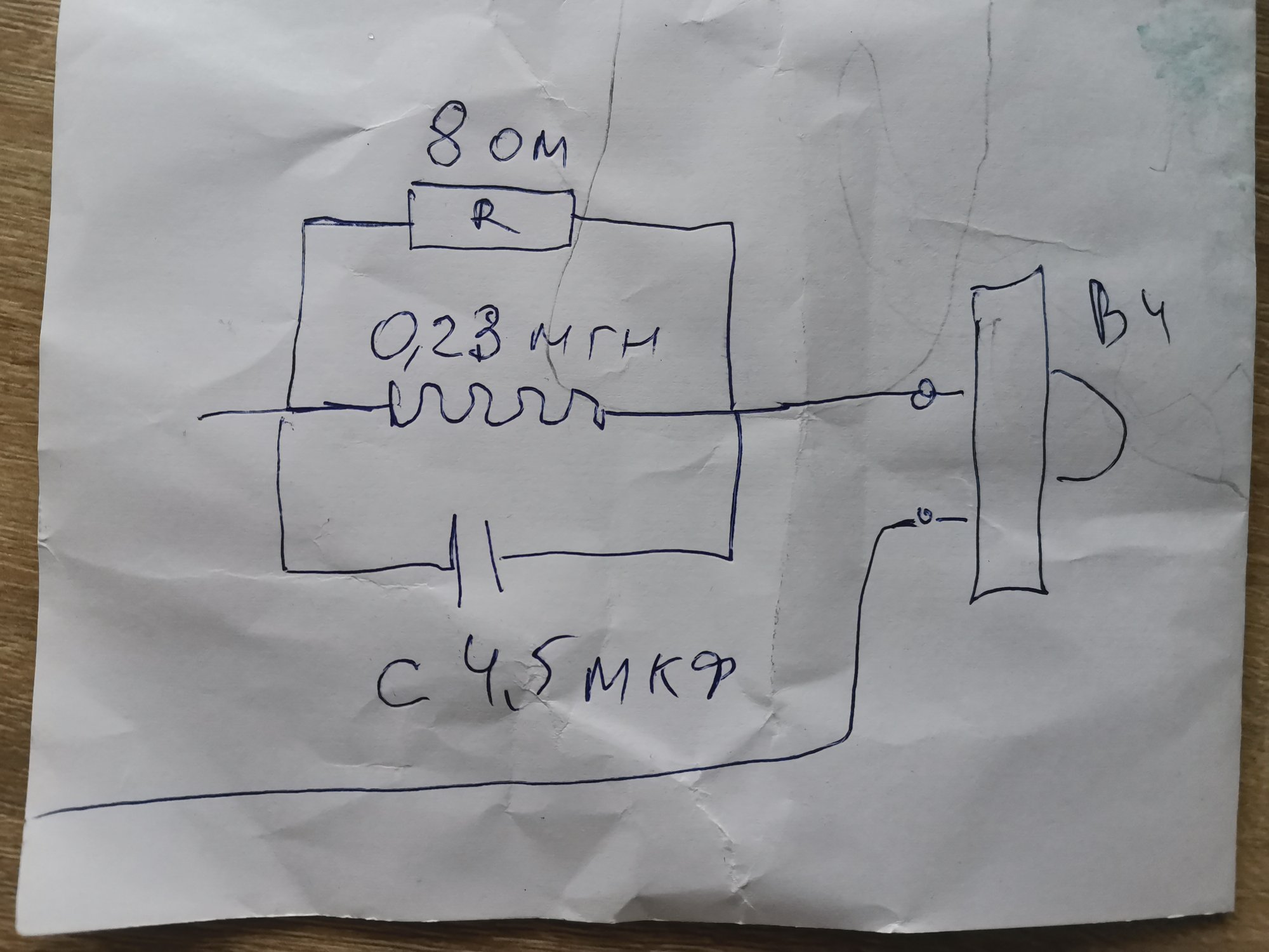

Их там два. Один в мидбасе из трёх деталей параллельно (индуктивность, резистор, конденсатор). А в ВЧ предполагаю режектором является шунт вокруг конденсатора С2 из катушки 0,47мгн и резистора 13 ом.
Из того что у меня есть могу на пик 4700 сделать трёхдетальный. Вот на фото начертил. И как раз туда пойдут К73-16 бутерброд из 3х штук по 1,5мкф. Уменьшая и увеличивая резистор как я понимаю можно регулировать глубину подавления горба.
Из двух деталей у Вас на ВЧ я только предполагаю что это режектор.
Не поверите. но режектор в моей схеме- тоже на трех деталях!
Сразу скажу, что не глядя на экран с торчалкой на ачх в районе 5 кил, настроить режектор -на слух-.......как бы так вежливее сказать, чтобы вас не расстроить...
Именно глядя на экран я и увидел эту торчалку. Да её и на слух слышно.
Параллельно емкости вч фильтра ткните катушку , увидите провал на некоторой частоте. Найдите катушку, с которой провал попадает на частоту вашего бугра. Подберите резистор послед-но с катухой, чтобы бугор выродился в ровную линию. Чтобы защитить пишалу от постоянки или низких частот, врежьте последовательно с образованной RC цепью емкость заведомо больше емкости вч фильтра. Скажем, 22мкф.

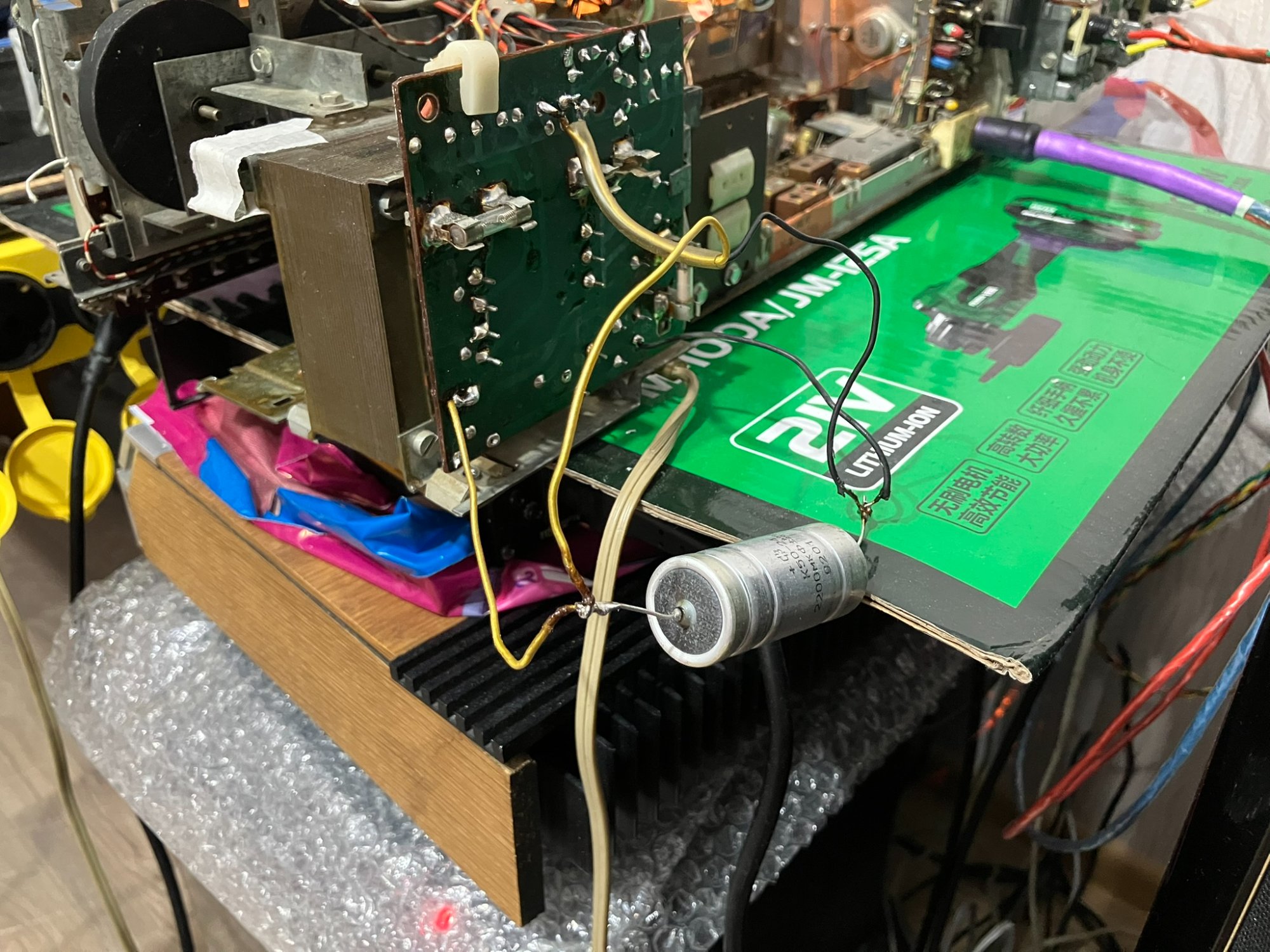

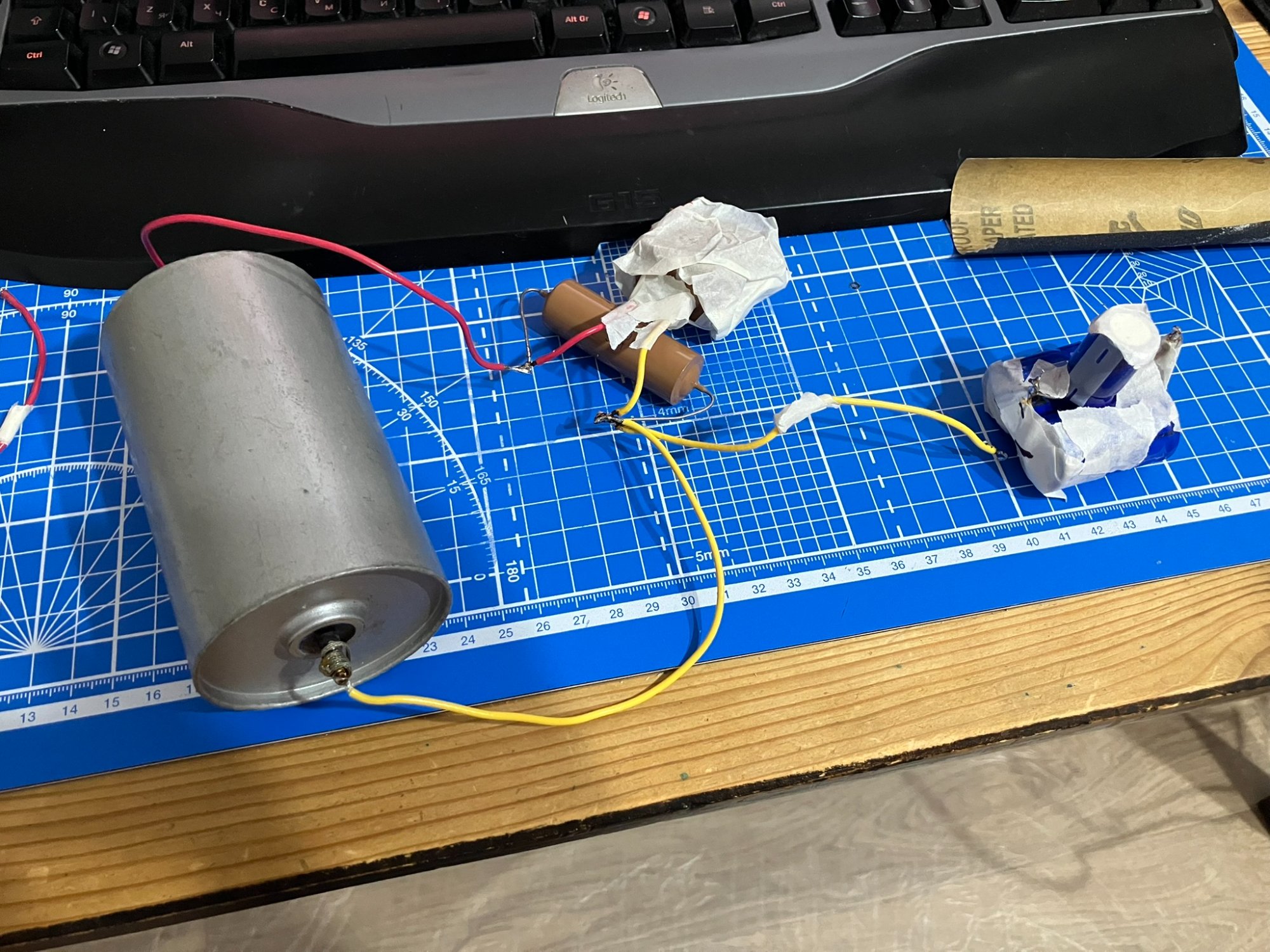

Наконец распинал себя перепаять провода БП на оборотную сторону платы. Когда перебирал до этого шунты, заметил, что при 3+ звук в академических моментах сильно мылится.
Вспоминая занятную практическую заметку, понятно, что чем больше проводов, тем больше резисторов, катушек и вообще антенн пложу, а от этого прежде всего ВЧ страдают.
Когда перекинул на зад провода, стало ясно, что целесообразно силовую банку впаять напрямую в плату без проводов, причем даже не в их посадочное, а прямиком в дросселя.
Тем не менее, послушал по простоте К50-24 2200uF 63v. Крутая штука... без шунтов звучит как зашунтированная, особенно по ВЧ, наверное даже ярковаты по ним.
Не имба, но точно быстрый, точно академичный, точно могучий вытягивать этнические окрасы вокала. С шунтами попозже побалуюсь...
Ну и дополнительный пинок экспериментировать с подбором "первоосновы".

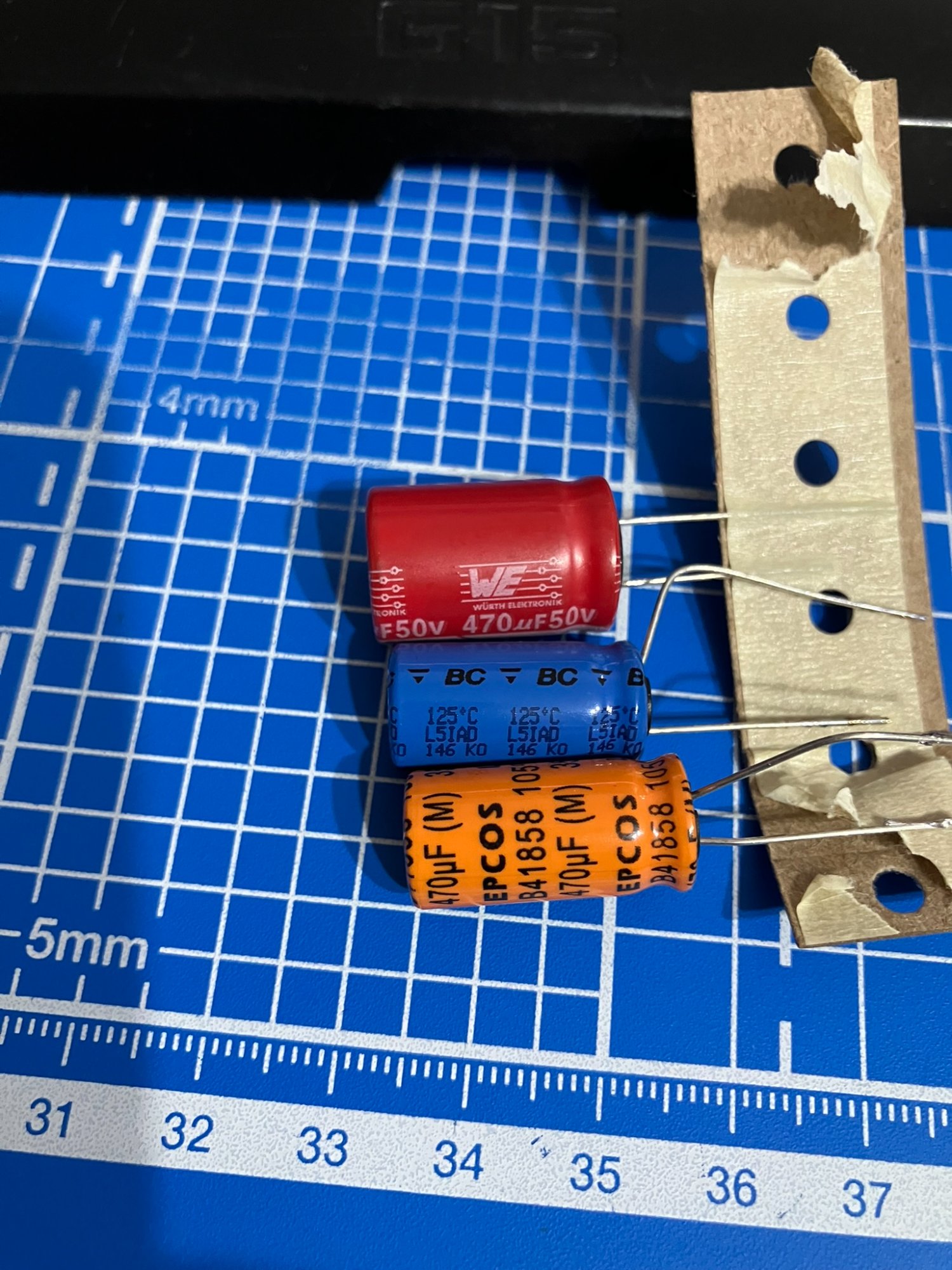

Наконец получил и попробовал кондеры 470мкФ:
B41858C7477M000 Epcos — в аутсайдерах: бархатистый, чистый звук, растворяет присутствие акустики, но играет простовато. Кстати почему-то все кондерасторы с таким эффектом играют не академично, а жаль.
MAL214650471E3 Vishay BC — показался крутым по середине, точно предпочтительнее предыдущего, возможно, получше, чем Frako, но всё-таки сильно посредственный в сравнении со следующим... И крадет мощность усилителя.
Wurth 860080678019 — крутой. Тот самый конденсатор, который позволил моему усилку раскладывать сложные навороченные моменты, которые никак не мог вытянуть через БП и основной "проходной" конденсатор. Единственное, эквалайзер иногда вызывает вопросы, на передний план порой выставляется не то, что хотел бы, при этом задвигается назад то, что хотелось бы видеть спереди. Frako, в принципе, можно отправлять на пенсию. Большой и непропорционально тяжелый в сравнении с остальными конденсаторами.

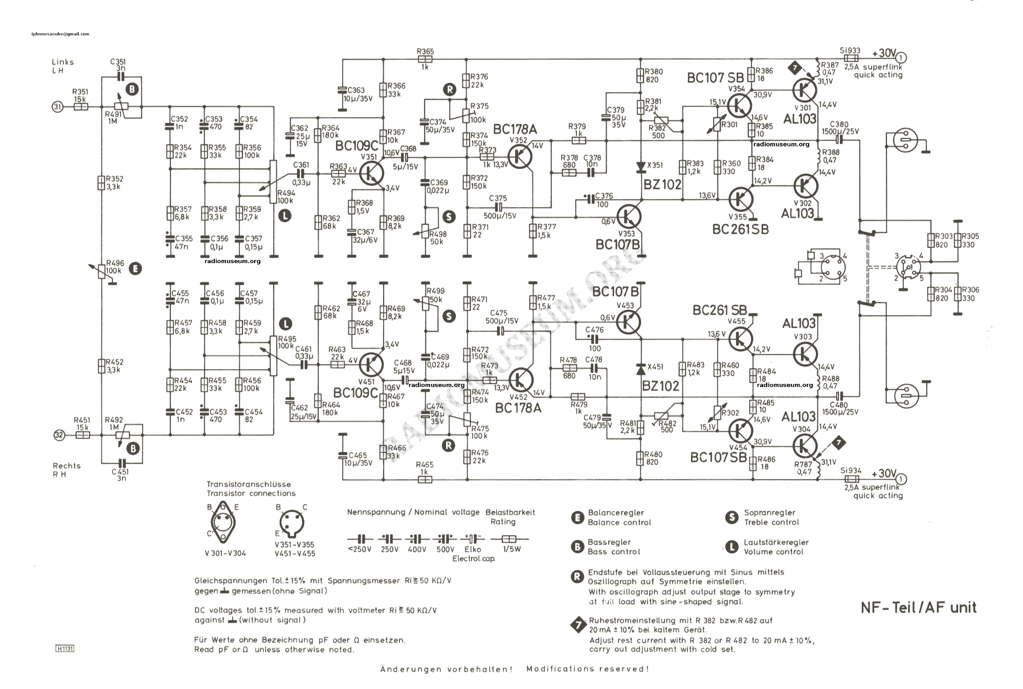

Самое ценное в опыте с тремя кондерами в том, что я нашел «горлышко» в своем траке ( C375/C475). С недавних пор решил к проверочным трекам добавить синтетический рояль и транс (жанр), оба Siemens отыгрывал блевотно: каша, грязь. Или в одном из тестовых треков никак не мог из каши вытянуть клавишные. Перебирал-перебирал шунты БП, всё в целом без толку (ну кроме К70-4, но его отформовать надо), десятки комбинаций ничего не давали. А тут поставил Wurth и усилок стал с легкостью отыгрывать эти моменты... Займусь на неделе формовкой высоковольтных неполярнов через розетку. Так что надо бы сначала найти удачные C375/C475, а потом снова окунаться в шунтирование БП, ибо наверняка хорошие детали списывались за то, что они не делали того, на что в принципе не могли влиять. Ну и К50-24 всё-таки дает некий избыток яркости, который при подрезании хорошим бумаго-маслом и середину облагородит, и ВЧ приласкает.

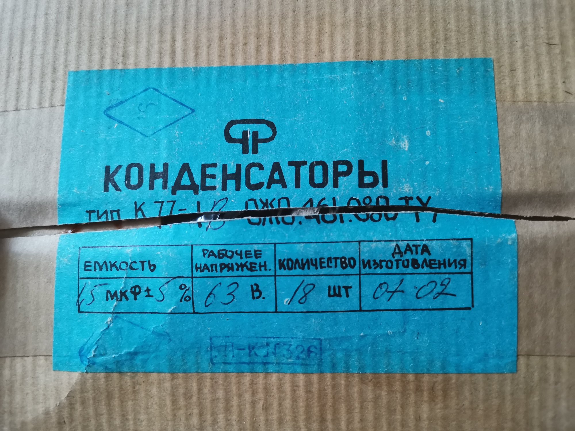

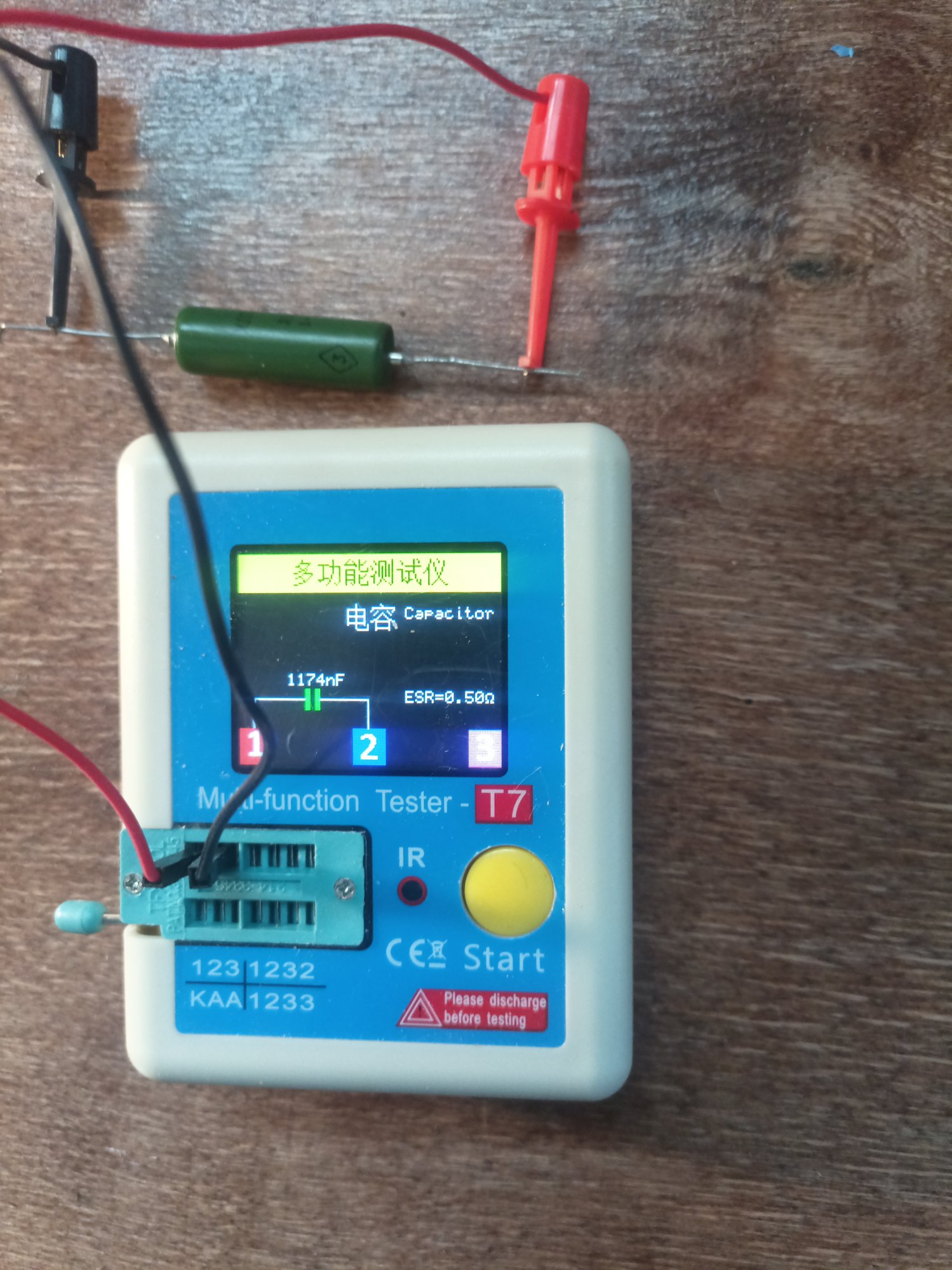

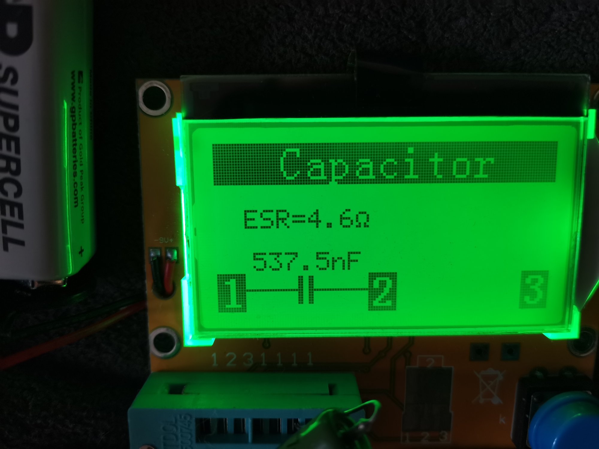

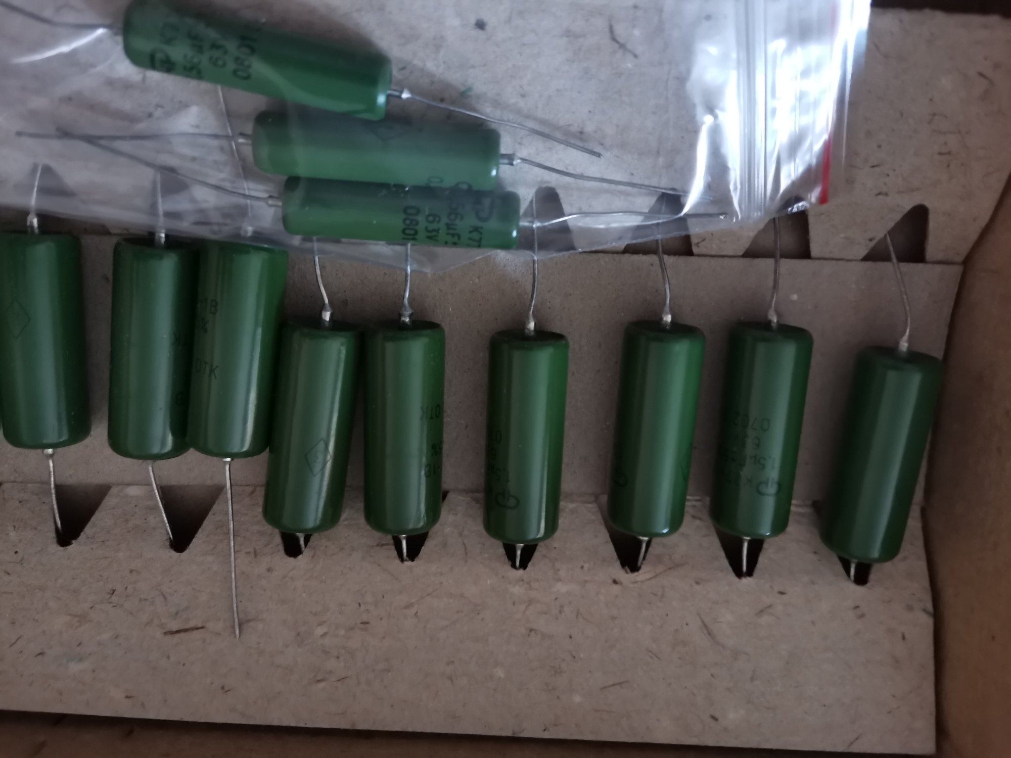

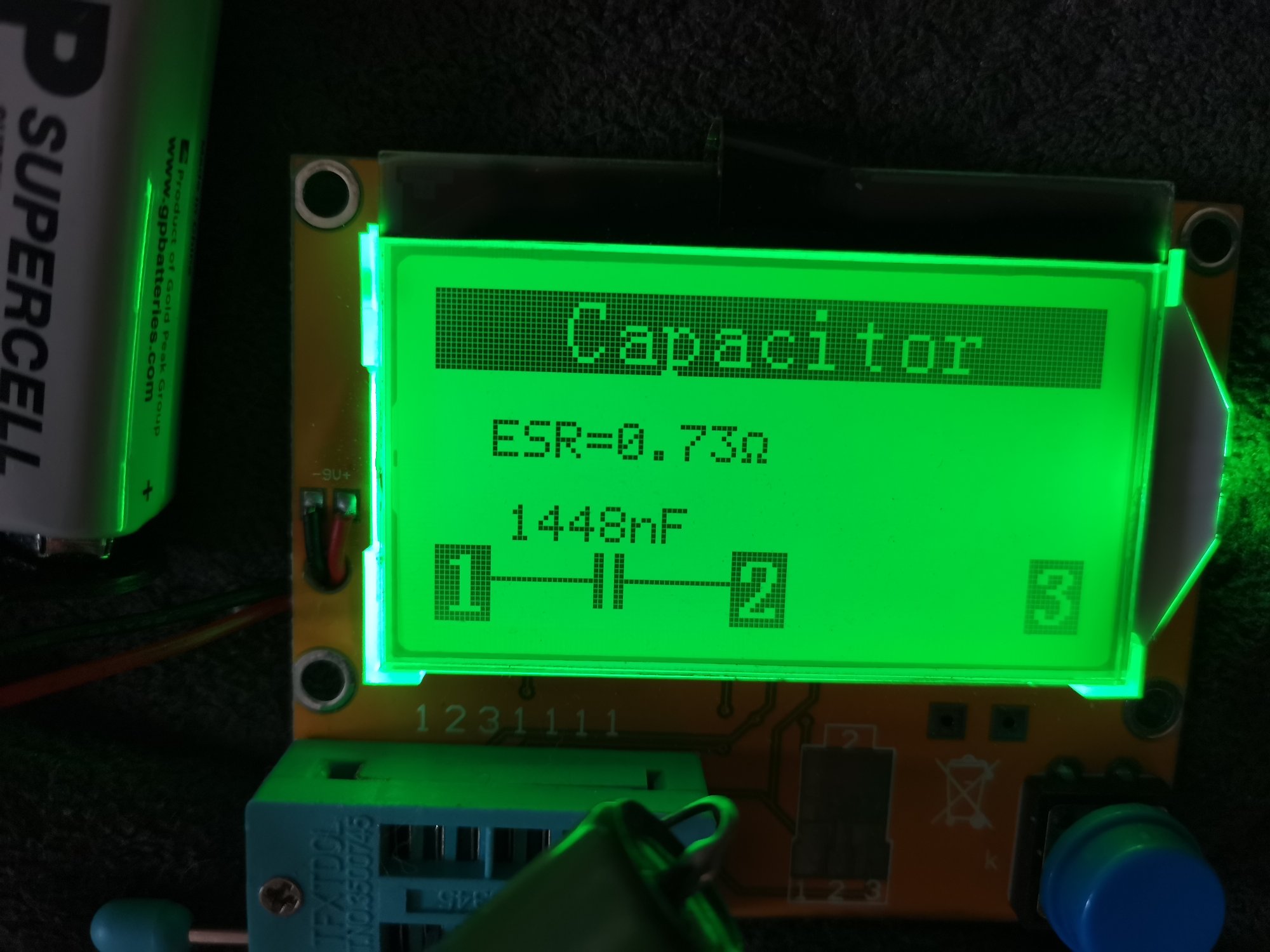

Забрал свои К77-1. К моему удивлению это оказался не советский винтаж, а относительно современные изделия 2007 года. Что меня удивило при замерах - чудовищно высокий уровень ESR. Я брал два номинала - 1,5мкф и 0,68 мкф. На 1,5 мкф в среднем ЕSR 0,7 ома, а на 0,68 - 4,6 ома.
В общем склоняюсь к тому что это либо неправильное хранение либо брак.
Как понимаю это только выбросить в мусорное ведро?

1.2мкф

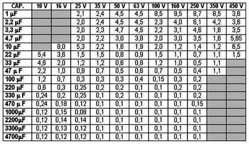

Ну, видимо это для них нормально. Значит не только у меня так. К77-1 на 1,5мкф значит можно использовать.
С 0,68 конечно что то не то. Ну не может быть такое огромное ESR. Хорошо что взял всего три штуки, а то бы налетел на убыток.
Эта таблица действительна для электролитов и то не всех.
Esr для К77 считается через тангенс угла потерь, например для емкости 1 мкФ на частоте 1 кГц это будет около 0,24 Ом.
Да, у меня с 0,68 скорее всего производственный брак.
Не факт. Вы знаете частоту, на которой измеряете? Посмотрите даташит на К77, зависит от емкости, напряжения и частоты.
внутреннее сопротивление конденсатора без полезно измерять, пока его свойства не восстановите.
Как? "Погреть", один диод (полупериод) в вторичную и прицепить. Так и АКБ восстанавливаю/заряжаю (десульфация).
Посмотрел. Там вообще никаких точных цифр нет.
Транзистор-тестер вообще без частоты сигнала измеряет, импульсным методом заряд-время, его можно применять только для определения номинала, но ни как для определения качества конденсаторов, особенно неэлектролитических
Именно там и смотрел. И ничего про это ESR не нашёл.
Спросил ИИ. В общем 0,5 - 0,7 ом для этого типа конденсатора при 1мкф - 2мкф это действительно нормально, хотя в общем то немало. Но при параллельной сборке "бутербродов" ЕSR уменьшается, что хорошо для фильтра
Но для 0,68мкф 4 ома - это точно не то.
Для акустики это много. В фильтре может быть эффект аттенюатора.
Вроде бы можно их применить для Цобеля, но зачем? Это же брак.
Итак у меня есть 10 нормальных К77-1 на 1,5мкф с ESR 0,7. Они пойдут в фильтр.
3 штуки 0,68 - в мусорное ведро.(каким то чудом не взял больше)
Послушаю конечно как звук с ними будет. Может этот "гимор" с ними и стоит того. Но вот как то современная плёнка Bevenbi, KZK, Audiocore, Ka-Pin беспроблемнее и предсказуемей.
НО! Буду слушать звук прежде всего.
А при этом почему то на 1,5мкф он показывает нормальное для них значение. А на 0,68 нет. Прибор не может показывать выборочно.
К слову, валялся К40-У9, этим же китайцем-0.1, а мбго 0.5
Может, меньше 1-2 мкФ он некорректно показывает, плюс-минус километр, нужно прибор который на синусоиде (1 кГц, например) измеряет. Вот если на нем будет так же, то тогда брак.
При всяких сомнениях достать приборы и сравнить , глядя в честную стрелку осцилографа.

Опробовал вчера К77-1. Соединил два по 1,5мкф последовательно, и два по 1,5мкф параллельно. Получилась связка 3,75мкф. Это чуть больше, чем требуемые мне 3,5, но думаю не критично. Макетный фильтр у меня состоит из K73-16. Тестовая запись - альбом Flanger "Midnight Sound". Это наверное лучший тест для пищалок, что я знаю. Не все пищалки его выдержат)))) Выбрал отрывок, погонял его много раз на К73-16 чтобы привыкнуть к звуку. Затем быстро, используя клеммы WAGO за несколько секунд поставил связку К77-1 и включил этот отрывок снова. Разница была и она сразу же почувствовалась несколько первых секунд. Есть некое ощущение мягкости и комфортности, но при этом тарелки, звон и ультразвуки не глушатся. Показалось, что К73-16 против К77-1 звучит в целом резче и зернистей на самых верхушках. Все ультравысокие фрагменты эти кондёры К77-1 прошли очень достойно. Но, конечно надо понимать, что разница хоть и есть, но она выявляется если задаться целью и вслушиваться и знать что и где слушать. И не на всякой пищалке это можно услышать. Поэтому в практическом применении видимо иногда без разницы какие кондёры, а иногда эта разница важна, но только для вас, если это знаете и слышите. Посторонний слушатель может и не понять в чём там проблема.
В общем К77-1 отличная вещь - брать можно и нужно. При цене в 70 - 90р за штуку отличный выбор. НО! Проверять на предмет ESR. Потому как и брак возможен и плохое хранение и убитое в хлам б/у.
