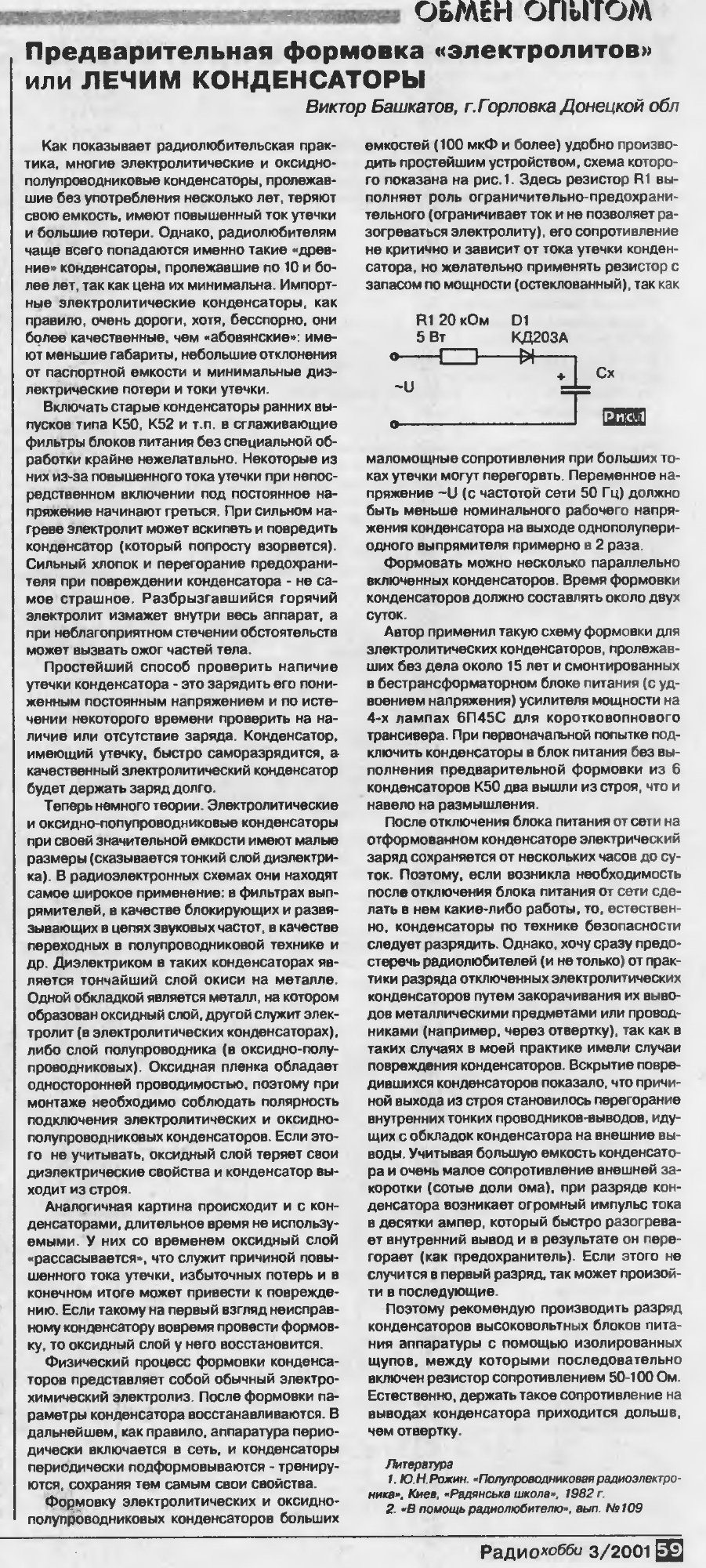

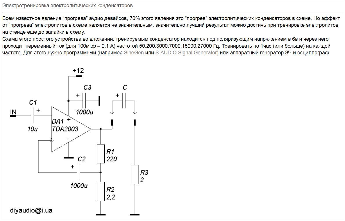

Смущает, что статья по Вашей ссылке призывает формовать электролиты (в т.ч., но главное, что именно их) переменкой, что странно...
В схеме стоит диод, стало быть пульсирующий постоянный ток. Кстати я сутки формовал пульсирующим 50 Гц (диод), а вторые сутки через мост 100 Гц. Переменку с латра следя за допустимым напряжением для конденсатора, неспеша для себя любимого.
В схеме стоит диод.
Ну допустим. А методика формовки высоковольтных не-электролитов неполярных постоянкой прямиком из розетки хуже?
И по Вашей схеме как формовать например 16в полярные электролиты? Ну или любого другого сильно отличного от сетевого рабочего напряжения.
Не электролиты тоже улучшают свои параметры, даже не БУ, новые но с долгого хранения.
Для низковольтных есть схема но она для прогрева, а мелочь то че формовать, если параметры хреновые то в мусор.

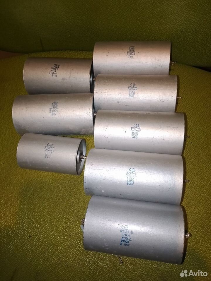

Купил за 2200 коробку таких,
А сколько в коробке и какие номиналы, если не секрет?

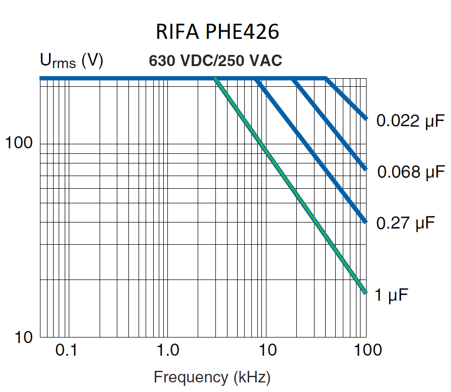

    1.1 MB · Просмотры: 116

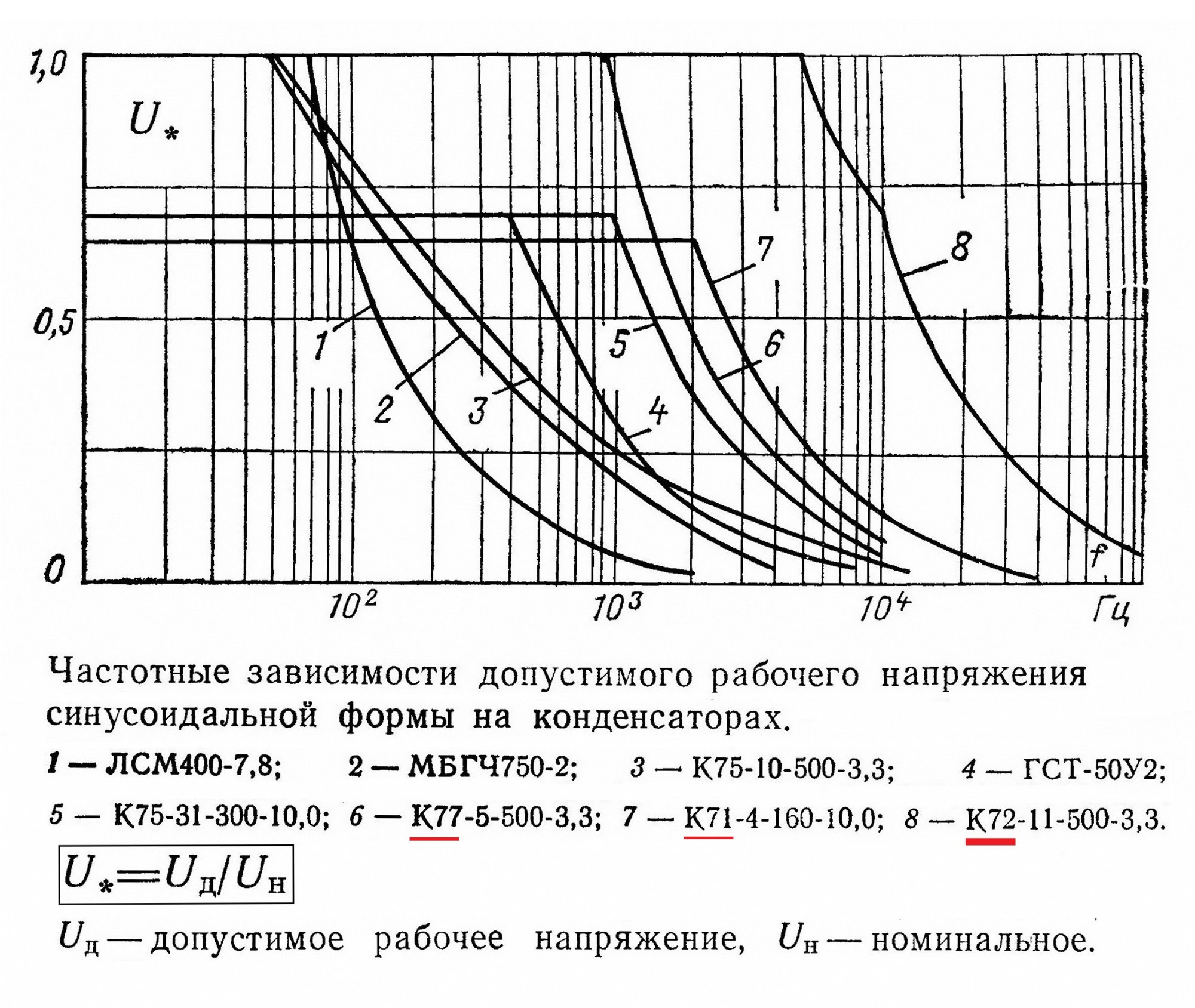

Потому что самые крутые из доступных. А мутная бывает и голова.
Спасибо! Хороший график, многие в аудиосуете про это забывают. А если вспомнить, что музыка это не только синус, но и косинус с тангенсом=sin/cos, то дела с пробивным напряжением ещё плачевнее...
А если вспомнить, что на конденсаторах, практически в любой схеме, с ростом частоты напряжение падает, то всем этим табличным конденсаторам трудно достичь пробойных напряжений.

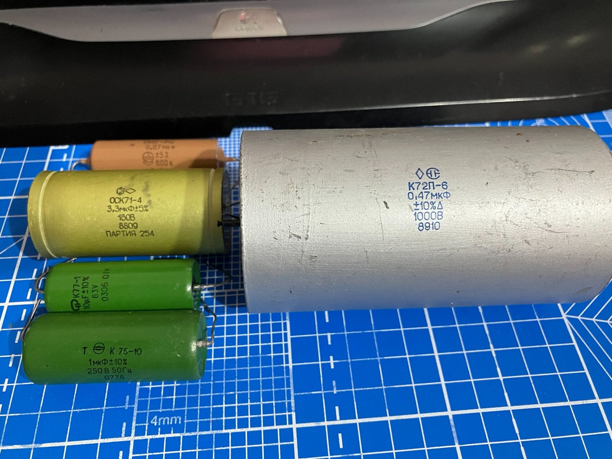

Кстати, ну и куда готовятся конденсаторы 0,47 мкФ на 1000 В? В разделительные, в ламповые схемы?
Или шунт питания для усилителя на К174УН7?
А смысл? Они же пресные и мутноватые.
На вашей "лайбе" вполне возможно.
Совет, соберите однотакник 6н9н+6п6с без ОООС и начинайте прослушивать конденсаторы, всё будет по другому.
В БП параллельно обмоткам, чтобы меньше срача было по сети.
А смысл делать усилок под конденсаторы? У меня же что усь, что акустика - для воспроизведения музыки, какую слушаю. Да, в однотакте, понятное дело, что-то где-то другими красками заиграет... только под мою музыку он, ласково говоря, непригоден в принципе, хоть на какой рассыпухе. У меня лежит под боком SE на условных 5Ц4С, 6Ж9, 41 пентодах, собран на совке, лампы 30 годов (питание, выход), 55 (предусилительные), звук волшебный, в каких-то подачах Сименс даже рядом не валялся и невозможно заставить, но это совсем другая задача, под другую акустику.
Ваши графики да мне бы в уши))

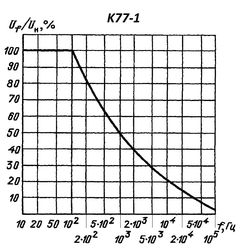

    432.6 KB · Просмотры: 63

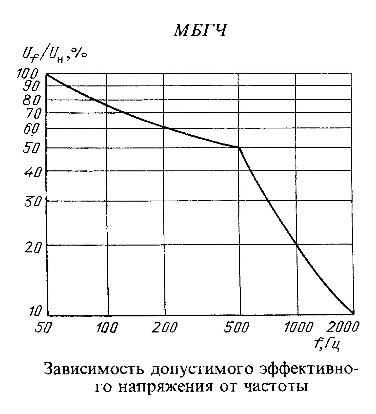

Вот смотри на МБГЧ - частотный между прочим, а мы любим ставить металлобумажные. Какой это кондер если на частоте 2 Кгц эффективное напряжение стремится к 0. Нам не важен параметр как таковой, но что это за поведение? А мы его в звук _dadel, ладно если в фильтр НЧ, но в СЧ а тем более в ВЧ. Я пас, я поставил К77 и нисколько не жалею.
    45 KB · Просмотры: 72
Я об МБГЧ писал, кстати, где-то в начале своего пребывания на форуме, мне он не понравился. Вот ОМБГ, МБГО-2 160в другое дело.
Ну и в принципе... С чем могу согласиться в графиках, это что фторопласт с космическим отрывом от всех остальных, и 71-4 принципиально лучше отстающих по графику, ибо он хотя бы "обыкновенный", а уступающие ему слушать невозможно. Ну... 71-4 "ни о чем", как и KZK, китайские Jantzen и т.д., плюс-минус одинаковый с ними, все суть безликие. Что удивило, т.к. в щитовой акустике на титановом твиттере 71-5 показал себя как суперский своей хрустальностью не в ущерб комфорту.
Флаг вам в руки, и нечего тогда интересоваться, задавать вопросы если вы такой прошаренный.
Мой вердикт, бумажные применять хорошо в НЧ, К77 везде но на ВЧ с шунтом, ну а К72 и есть тот шунт. Я когда менял в промышленных миражах, так и поступил правда шунтов К72 мелких не было а ФТ мне не нравятся по надежности. Акустика такая вещь что залазить в нее лишний раз не так-то просто, применил в качестве шунтов полипропиленовые RIFA.

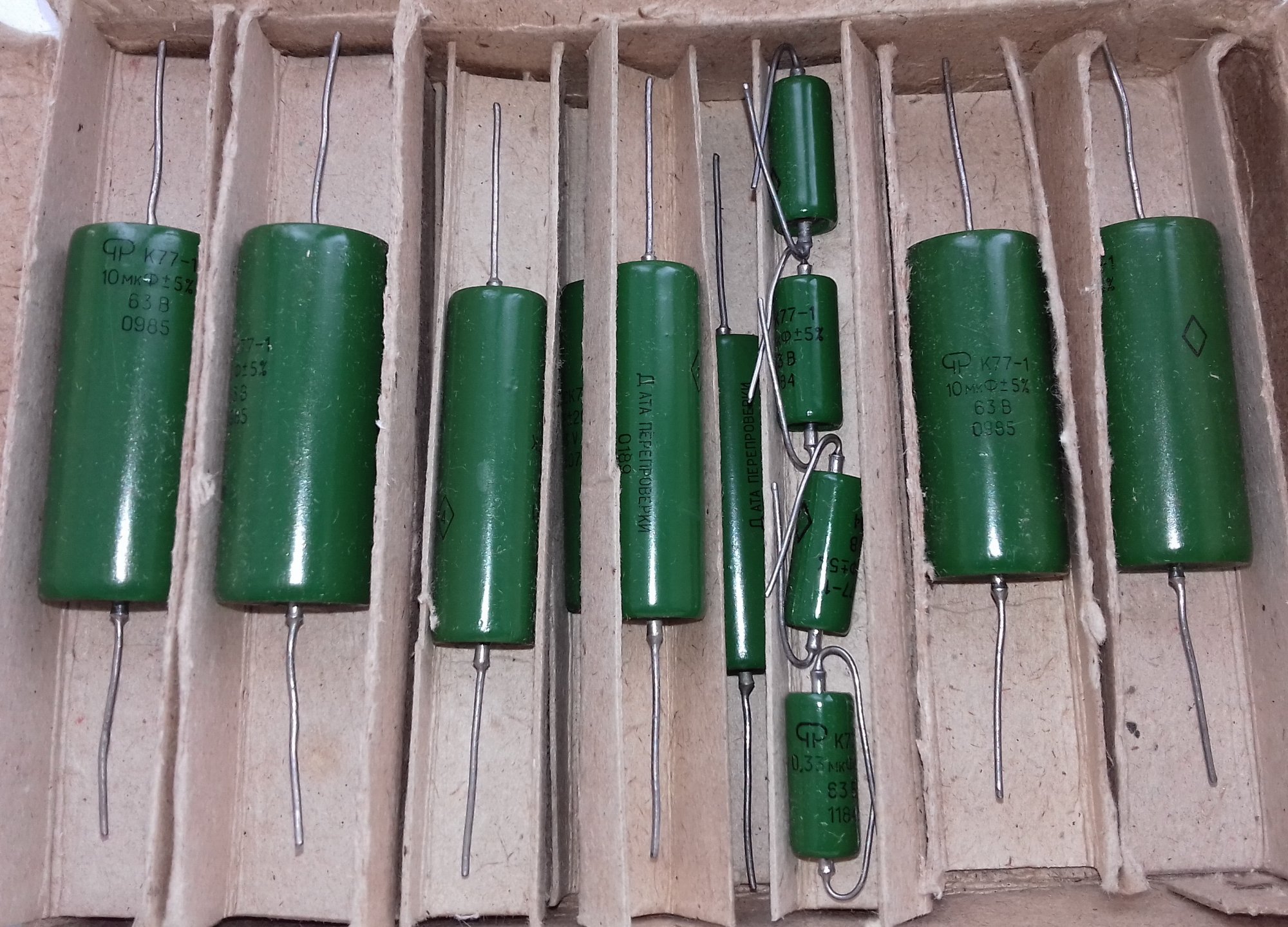

Каких емкостей фторопласты используете? Дублируя схему или в качестве шунта-улучшайзера? Я чудом даром купил рекордно больших емкостей ведро, а сейчас такие стоят примерно 3000р/шт, а то, что 100-250р это даже до 0.1мкФ не дотягивает, что точно не емкость серийных фильтров. Кстати какие Миражи тюнили? Правда, что 490 это некая вау-модель? Есть у меня OM-5, есть смысл в OM-6 или M-1? А в 1090i? Definitive Technology слушали?

Когда с полипропиленовыми ёмкостью 10мкф проблемно да и цена у них приличная, на СЧ вполне сойдут К73-16 250в, 5%
Думаю Вы угадали)))) Она же сейчас на Али по моему самая покупаемая
MeloDavid cb25nd.
Вот был скептически настроен к МБГО, но свои уши не обманешь. МБГО реально хорошие, хоть и сглаживают верха. Но вот мой случай говорит о том что эта особенность только в плюс
А там если ставить МБГО, то бутерброд неизбежен. Мой номинал - ровно 3мкф. А МБГО у меня на 1мкф и 2 мкф. Реальные замеры не те, что на корпусе напечатаны))) 0,92мкф или 1,86мкф. И такие они все, увы. Есть мелкие номиналы на 0,15мкф К73-16, но выровнять ими - боюсь песка дадут.
Отличные конденсаторы, но для некоторых динамиков лучше что нибудь помутнее
Найдите к77-1 . Ваше мнение будет интересно, вы отметили множество тонких вещей.
