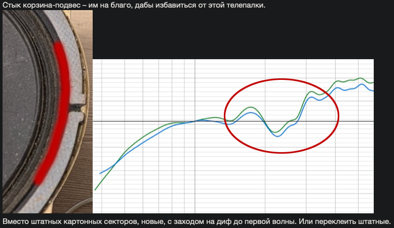

Доделка в чем заключается?

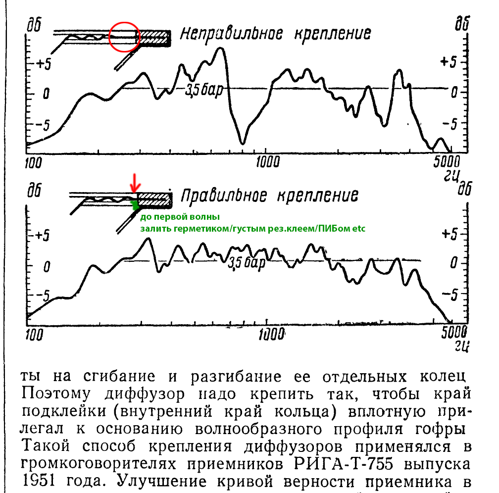

!!! Это минимум, что нужно сделать (и не только с 4ГД-35/36).
То есть, кольцо до первой волны? Вопрос, а если кольцо кожаное?
1.А что такое ПИБ?
2.А почему только снизу, может и сверху тоже залить? Хуже не будет?
1. ПолиИзоБутилен –> синтетический каучук (эластомер).
2. Можно и сверху, хуже не будет. Главное, – "телепалку" отой крайней плоти части подвеса убрать.
Да.
