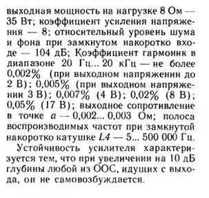

Не знаю, что имелось в виду под словом "профессиональный", полагаю, - то обстоятельство, что городские радиотрансляционные сети запитаны (наверное до сих пор) от ламповых усилителей.
У нас в Мексике давно уже нет никаких радиотрансляционных. Просто больше нет сетей проводного радива, а значит и усилителей заодно. Может у вас конечно остались, я не знаю.
Да, ладно вам, просто мало кто "поджигать лампадники" умеют. "Верхи не хотят, низы не могут".
А я бы сказал что это мало кому нужно. А Алекс с Белкой могут конечно развлекаться как хотят, если нравится. Кто же им запретить в силах? Вон и Геннадий Брагин "полуламповик" заделал из любопытства видимо. Тоже развлекается_hm_
Особенно, если в акуфесе стоит STK-шка _hm_
А что действительно были такие? :oops:
Под профессиональными усилителями понимаю нелюбительские. Они сделаны не "на коленке" дома, хорошо оформлены и испытаны. Характеристики их сняты и, надеюсь, правдивые. Чтобы не стыдно было продавать.
Ещё. Пусть некоторые фирмы работают на лохов. Но таких усилителей и фирм, их выпускающих, похоже, большое количество, судя по Интернету. Столько лохов не бывает. Есть любители звука именно от ламп (не я). Может, это психология - не знаю.
А я вообще не понимаю "профессиональные усилители". Я понимаю так - любительского и промышленного изготовления. На текущий момент никто не мешает при наличии средств купить качественный корпус, заказать платы и собрать все по высшему разряду под свои нужды. И чем те промышленные будут лучше тогда?
А я добавлю преимущества любительских аппаратов:
1) Нет острой необходимости "экономить на спичках". Поскольку над душой не стоит дядя-маркетолог и не бьет по рукам за каждый лишний транзистор, то для себя любимого можно и комплектующие выбрать покачественнее, и на количестве не экономить.
2) Поскольку нет необходимости отдавать устройство на наладку дядям, работающим заденежки, то можно коррекцию настроить более тонко и не губить все тупой коррекцией Миллером. Это тоже в плюс только при грамотном применении.
3)Любительские аппараты могут строиться под систему, в которой им предстоит работать, а значит структуру и необходимы функционал вы определяете сами, а не дядя-маркетолог, который решил втулить вам пучок свистоперделок перед собственно усилителем просто потому, что так принято и его конкуренты так делают.

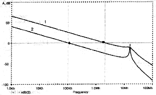

Строится схема и охватывается ООС. А доведение глубины ООС до потери устойчивости - это и есть фанатизм (так я это назвал). Расширение полосы пропускания и уменьшение числа транзисторов позволяют увеличить глубину ООС, а линейность - до некоторой степени её уменьшить.
А вы не доводите до потери устойчивости_hm_
Нет никакой прямой связи между количеством транзисторов и расширением полосы пропускания. Пора бы уже отбросить эти аудиофильские глуповатые шаблонные умозаключения. Вон аудиофилы ставят один транзистор по схеме ОЭ и заставляют его работать на нагрузку (к примеру) - откуда там взяться широкополосности и линейности? Кривоватая вкусовщина как она есть. Но чтобы прикрыть эту срамоту, придумывают красивые байки про короткий тракт, особенные транзисторы и легендарного разработчика, у которого даже гвоздь сотка звучит аки ангельская песнь.
Уменьшение активных элементов способствует, даже, не к расширению частотки, а - как сказать? - к уменьшению времени реакции на сигнал от обратной связи. Схема становится более устойчивой.
Схема будет устойчивой, если соблюдаются условия для этого. Но вы всё используете упрощенное понимание работы ООС, где сигнал якобы где-то там ждет за углом, а потом - опа - и выбегает такой с депешей о состоянии дел на выходе усилителя. Но аналоговые цепи работают не так ;)

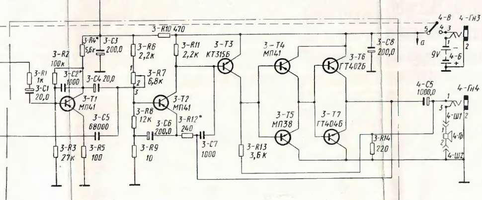

С японских помоек в 2000-е в Приморье каких только не привозили. В "металле" 70-х годов было очень много СТК-шек. Всех известных японских фирм. Снаружи красиво, со стрелочками-внутри СТК.
Vik
21 Авг 2020
646
357
Виктор
Только китайцам на али заказать - сделают! И даже шильду присобачат.
Как бывший житель Владивостока, такого не припомню. Знаю только один Technics на СТК со стрелками. Гибридки Sanken для Trio/Kenwood делала, это было. А то, что все подряд с японских помоек тащили - это миф. Хотя, вам, наверное, из Королева лучше видно. Покажите мне дешевый Accuphase на СТК - я куплю. _hm_

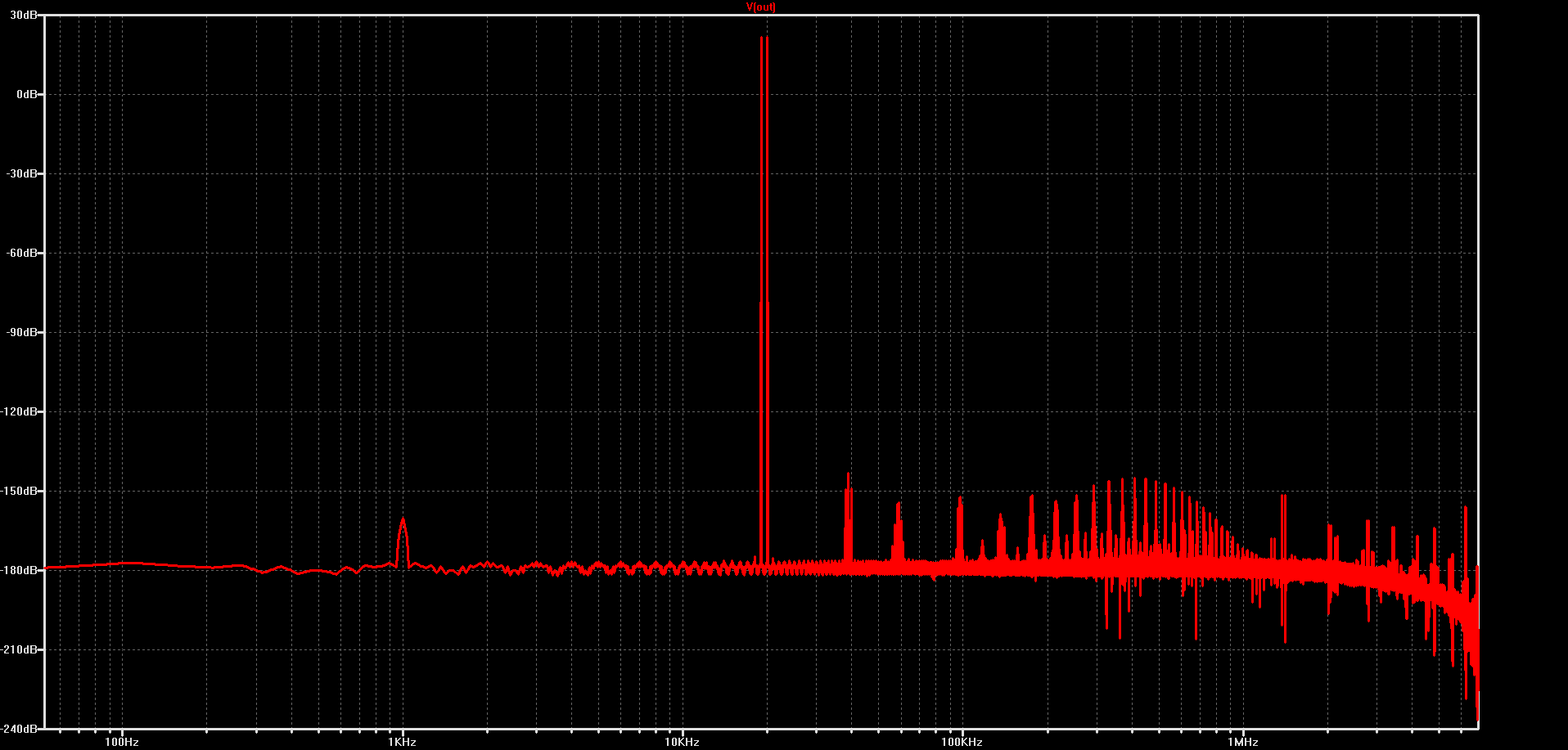

СМЕРШ
30 Янв 2024
1,185
1,043
Poland
Stargard

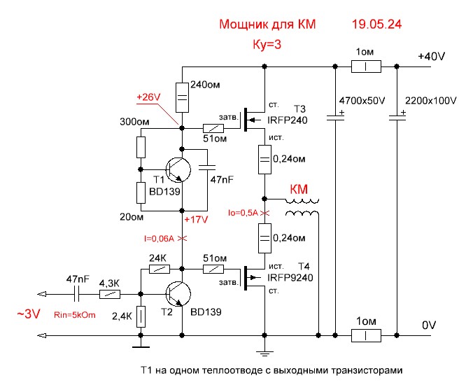

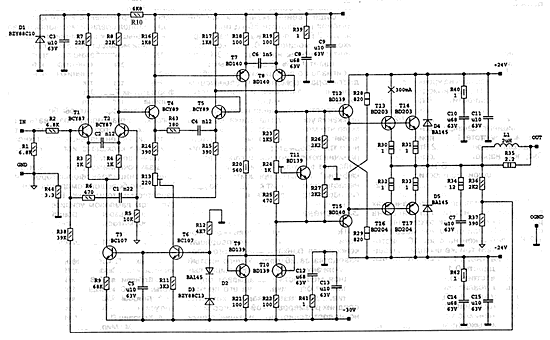

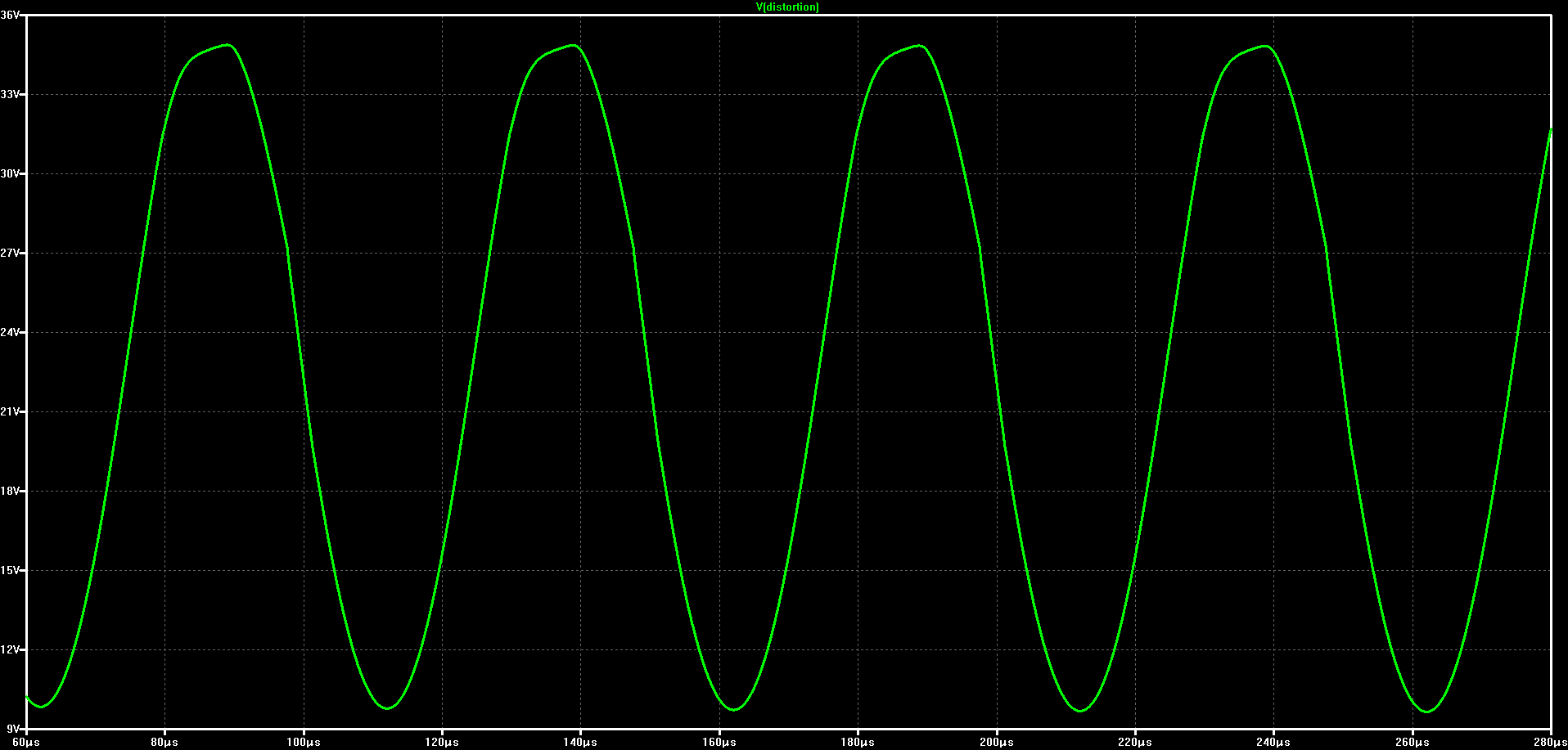

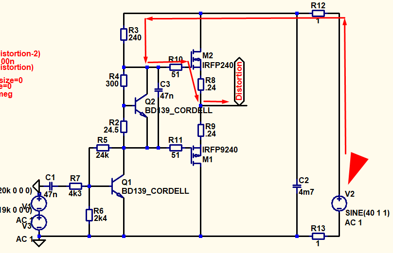

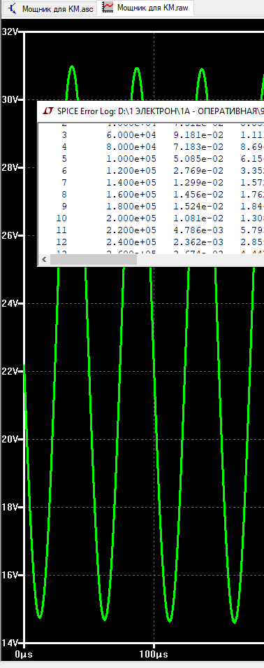

Типы содержимого борща.
Иногда в борще вам может попасться вот такое:
Замаскировано оно под мясо.
Глянем, что это за мясо такое:
Уже при амплитуде 12 В из 20 возможных вас ждёт
такой аромат пяти процентов искажений.
Даже без нагрузки.
Некоторые скажут: мертвечина!
Нет. Просто типичное содержимое типичного мелкоООСного борща.
Если спросить едоков - прекрасный вкус.
Не, но, а чо? Если голоден, пожрёшь.
Не дай Бог так отощать, конечно.
Сбросим выходное напряжение:
8 В выхода - 1.8% искажений, без нагрузки.
Уровень интермоды = 1%,
а так как интермод много, то 3...5% там набежит.
Без нагрузки и ток покоя свыше 500 мА, как на схеме.
Ну, может, на малых мощностях хорошая линейность?
Что-то такое Пэсс плёл, хвастался невероятно.
2.5 В амплитуды - полпроцента искажений.
А чо? По DIN-стандарту 1970-го года вполне проходит. Прав был Пэсс.
Правда, 70-й год был почти 60 лет назад, но ведь стандарт выполнен!

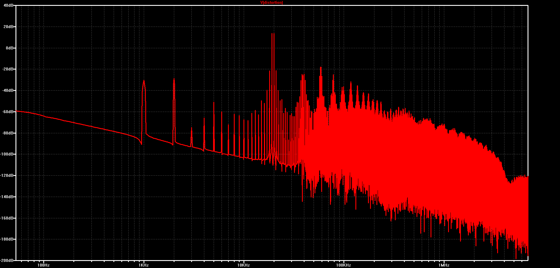

При том же выходном напряжении интермода 1к - тоже 0,5%,
плюс 0,01% - на ВЧ:
М-да. Густой борщ заварен.

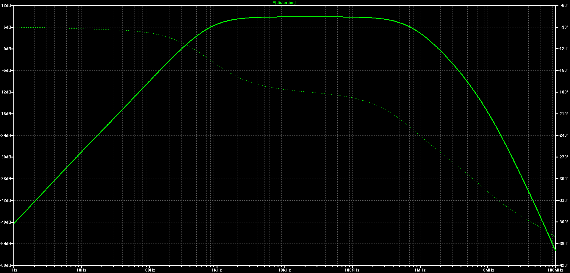

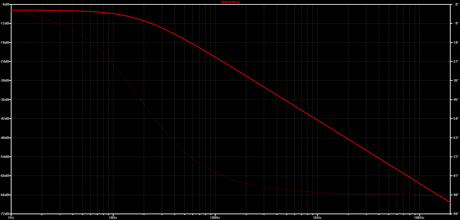

А что с АЧХ?
Низких нет: срез 752 Гц по уровню -3 дБ. Разные КМ бывают, может, так надо: чтоб искажений хотя бы на НЧ не было.
Вывод.
Без симулятора вы слепы, у вас нет ни нюха, ни обоняния,
вы жрёте, чо попало.
  • Мощник для КМ.asc
    3.6 KB · Просмотры: 46

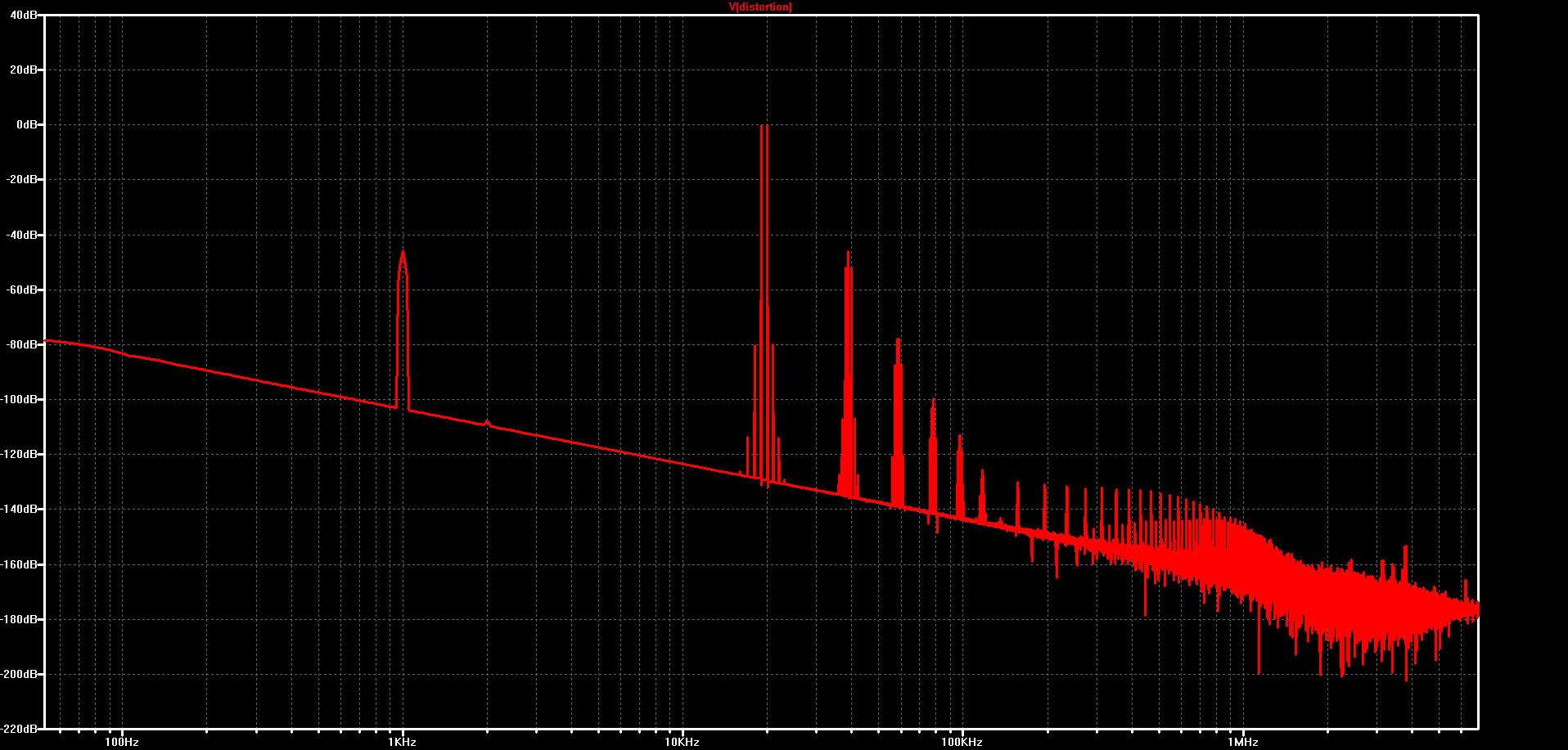

СМЕРШ
30 Янв 2024
1,185
1,043
Poland
Stargard
Ню, а, может, там подавление пульсаций по питанию высокое, как знать?
Заземляем вход, подаём сигнал в питалово. Теперь это - помеха.
Там раздавались голоса, што "я, дескать, всё паяльником изделаю".
Ну, изделай, флаг в попу.
Што мы тут видим: подавление на 1 Гц - 8 дБ.
Практически, слухач слышит колебания огибающей сетевого напряжения,
и, по дыханию диффузора динамика,
всегда знает, у кого когда включился/выключился утюг, бойлер или электроплитка.
Во многих знаниях - многия печали, это как раз тот случай.
На 1 кГц PSRR - примерно 100 раз.
Одна сотая пульсаций питалова - ваша, слушать подано.
  • Мощник для КМ - PSRR.asc
    3.6 KB · Просмотры: 40

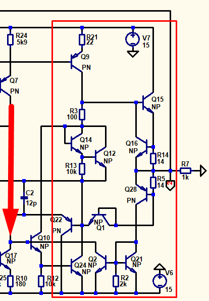

Добрый день!
Ищу подробные сведения о применении "пары Баксандалла" в каскаде усиления напряжения.
Как я понимаю, "пара Баксандалла" имеет свойства, отличающиеся от свойств связки "обычного" ОК+ОЭ, так как коллекторный ток первого транзистора идёт в эмиттерный резистор второго (а не прямо в шину питания). Эта связь, как мне кажется, служит дополнительным каналом управления током через второй транзистор.
Является ли эта связь отрицательной обратной по отношению к первому транзистору, - я не уверен.
Меня интересует, насколько "пара Баксандалла" линейнее "обычного" ОК+ОЭ, и требуется ли ставить ОБ над вторым транзистором пары, чтобы добавить ей линейности?
Погоня за 0,000001 THD смысл имеет призрачно-исчезающий.. много ли из нас тут "золотоухие" настолько что услышат искажение менее 0.5% ?
Тут всё наоборот и всё ногами кверху.

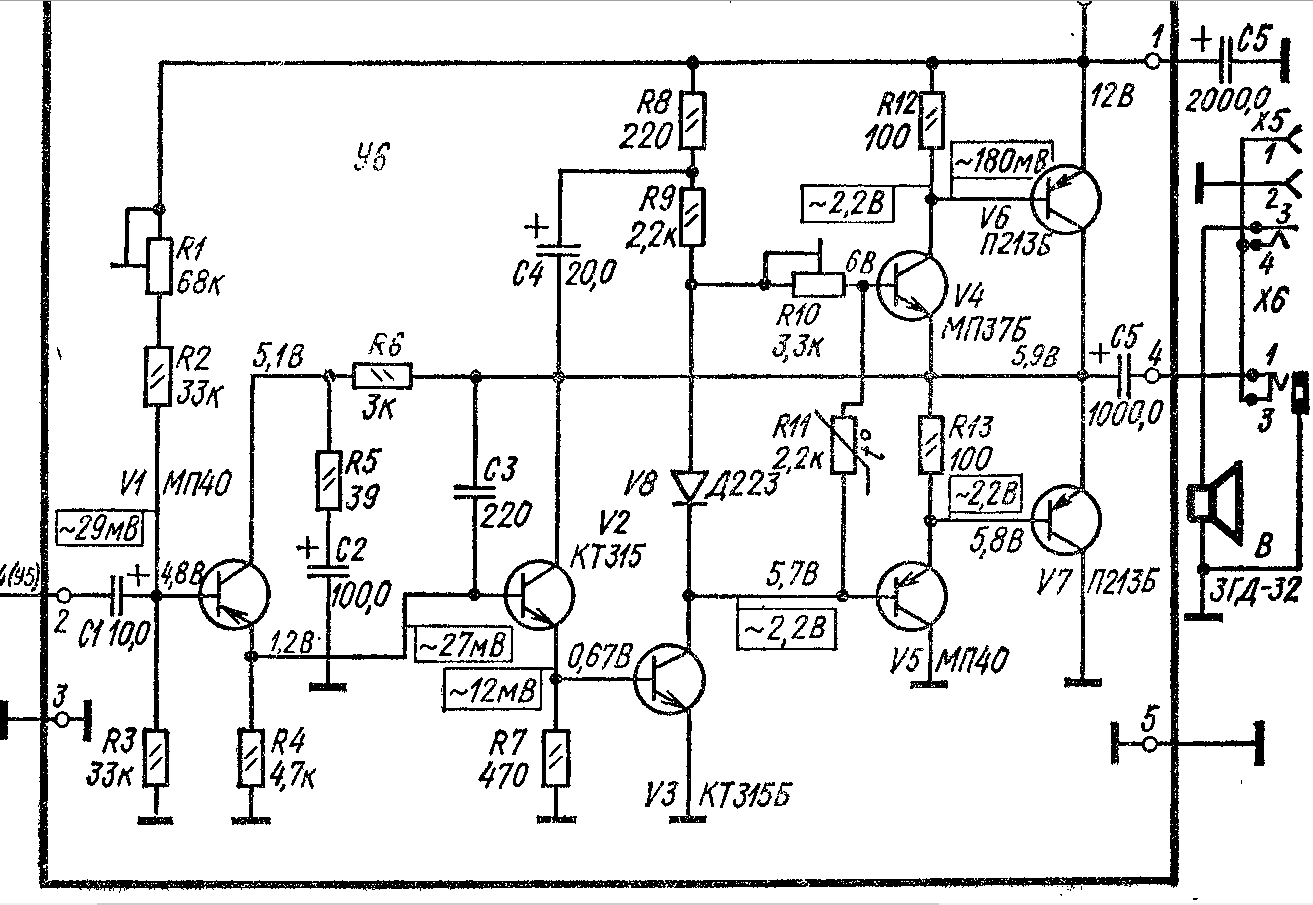

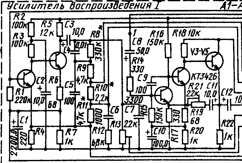

Это дедовы лампадные радиолы, например, "Ригонда" выпуска 1970-го,
ВЭФ - выпуска 1965-го,
примечательные тем, что для них даже Кг не нормировался,

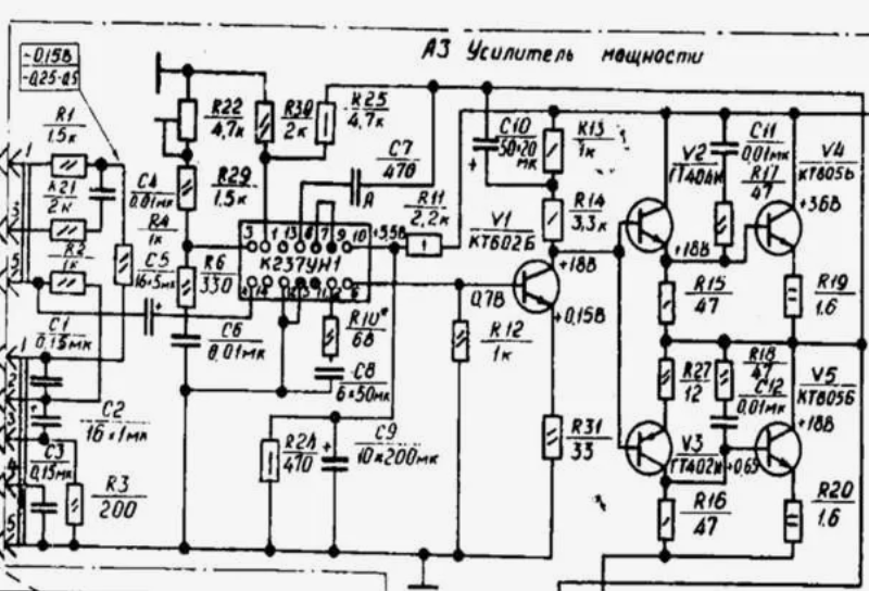

это приёмники "Геолог" с ВК УНЧ в классе дважды-В:
"Рига-104"
с германиевым УНЧ о Кг не менее 3%
это германиевые "Аккорды" с Кг=3%, выпускавшиеся с 1973-го - лицензионная копия УНЧ "Филипса" 70-х,

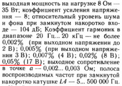

мафоны типа "Маяк-203/205", где ИМС УВ 553УД1 вносила 0,2% искажений из-за ВК в классе В, даже без учёта парашного полугерманиевого УНЧ:
Лишь проценты бохатых сограждан имели доступ послушать дорогих "Маяк-001", "Акай-4000" 77 или 635,
где те же 0,1% вносил двухтранзисторный УВ:
с УНЧ японских фирм.
Надо непременно знать, что в 70-е...80-е Япония была аналогом Китая 2000-х, с магнитолами РМРО=1500 Вт, и почти все свои усилители делала по лицензии ФРГ или США, а ТВ - "Грюндиг" или "Филипс" с отставанием на 5...10 лет от мирового прогресса.
Настоящих штатовских или немецких усилителей не слышал вообще никто.
Они были слишком дороги и малочисленны.
На этом безрыбном фоне хорошо зашла даже такая оглушительная параша, как УЗЧ Шушурина с Кг=0,15%, на КТ807 с отпадающими подошвами.
Итого.
Вкусовые звукопристрастия совкового народа сформировались под влиянием говна. Этот самый народ в престарелом возрасте и диктует те же самые пристрастия молодому поколению даунов, научая, что гавённый германий лучше новомодного кремния, и звучал очень хорошо - когда сверстницы ещё не были соседками по богадельне, не доминировала эректильная дисфункция и Луна была круглее.
Понятно, что, наслушавшись, в лучшем случае, УЗЧ с Кг 0,05%, деды не могут расслышать, а чо там хорошего, если искажений нет вообще? Из борща убрали любимое говно - это ли не горе?! Верните взад искристость и приятный германиевый ТШ-ТШ на месте высокочастотных пассажей! Хатим лампу, тем более, там не надо никакого ума - в 1928-м году вчерашние колхозники клепали лампадники по вечерам, после коровника.

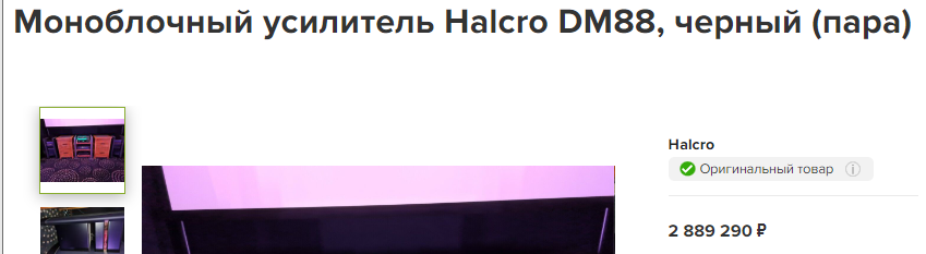

ВВС-2011 собирает латвийская фирма. Вот их отзыв:
Этот усилок не так прост. Он легко переиграл halcro dm88 + dm10 в связке с JM Lab Utopia III. (с)

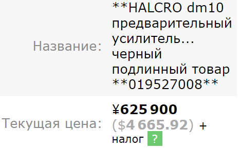

88-й Халкро - это 3 млн рубасиков = 30.000 долларов за два канала.
ДМ-10:
4600 долларов.
И ВВС-2011 их переиграл.
Стесняюсь спросить: а усилители, сделанные по вашим хотелкам, во сколько ценят? Стало ли что-то понятнее нащот говна?
