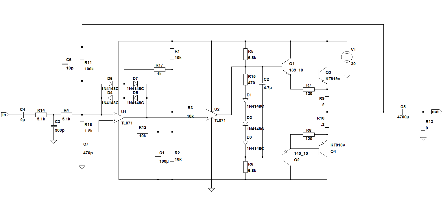

Однополярный композит вполне реально заставить работать, правда клип получается несколько односторонним- из за питания ВК несимметричного. Ну да работает как то.)
Сами каскады несимметричные, потому. Достаточно заменить нелинейные каскады с ОЭ линейными дифкаскадами, как немедленно наступит счастье.
Смотря, как сконструировать каскад и в какой режим вогнать. И этим не открыл для вас ничего нового, если вы специалист.

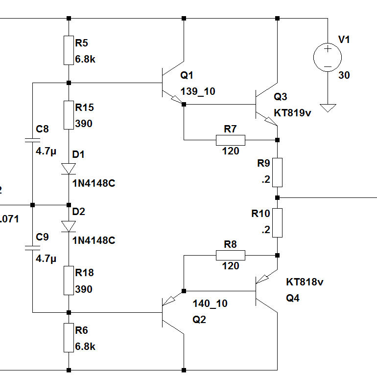

Вот так модифицируем ВК и клип будет симметричным, хреновым, но без генерации и симметричным.

модифицируем ВК
Нельзя резисторы // эмиттерному переходу ставить. Они ж так заряд базы год сливать будут. Только хардкор, только стандарт.
Это они делают вид что они дарлингтоны однокорпусные. Лень модели ТИПов искать было.) Но так то ты конечно прав- локанти лучше сделать. И лучше- тройку а ен двойку. Я просто товарищу Антону показать хотел как это заставить работать.

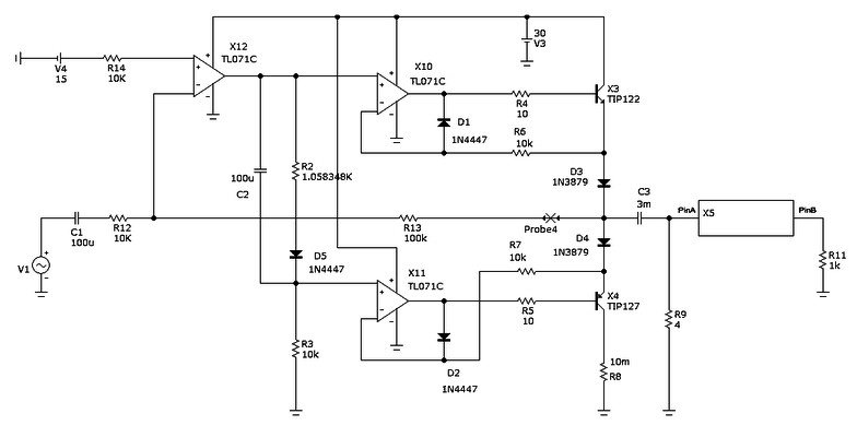

Очень стойкое впечатление, что ваш спрятанный фильтр-функция дерьмо полное и искажения выглядят несколько не так, как вам видится. Можете полную схему привести или хотите оставить в тайне?

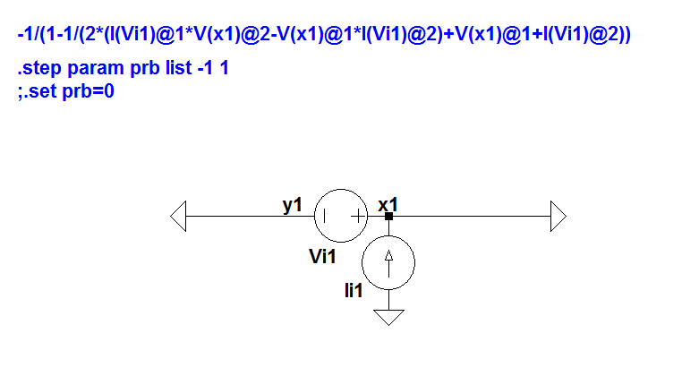

Никаких тайн. Полная исследуемая схема во вложении. Режектор прямо отсюда:
Если мало режекции, можно два подряд прикрутить.

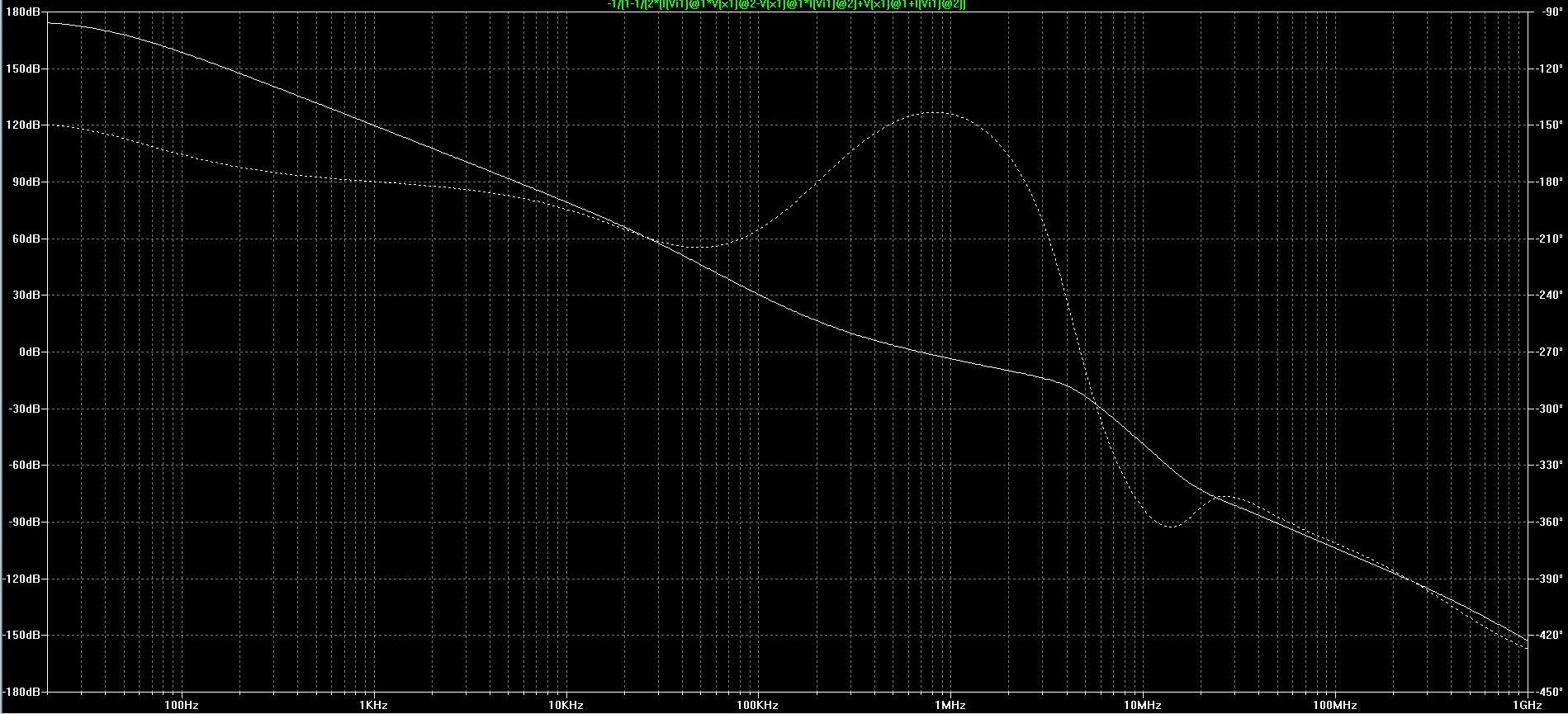

Что интересно, после него сигнал действительно не очень отличается при 0,05 и 0,000038 проц искажений. Хотя их вид похож на правильную работу. Если сильно ограничивать полосу ос, пики сигнала искажений заостряются - вылазят более высокочастотные составляющие, не попавшие в полосу ос.
Во! Сам понимаешь, что так - сложнее. А я транзисторные уси делал с петлевым 160 дБ/20к. Прикинь, сколько было бы мороки для каждого каскада Боде выстругивать. Легче задать его в прямое вычисление, благо, вычислительный ресурс у нас - дешевле грязи.
Сделан лист с функциями, типа как оптимизация RIAA? Чтобы по типовой устойчивой ФЧХ симулятор сам подгонял элементы коррекции? Так можно было бы и протяженность участка устойчивости задать побольше. Чтобы потом немного потеряв усиления заменить всё на два-три номинала ряда Е6. Если так, то круто.
Или просто, пользуясь "приметами", рука набита?
А уж как они мне остопизчертели, ты бы знал.
Но бросить их не могу, потому, что они - бриллиант, а остальное - дерьмо.
Пока, как мне видится, немного похоже на каменный цветок, то-ли выйдет, то-ли нет. Чтобы был бриллиант, надо розетку разработать чтобы огранщик о мелочах не думал.
Не для лени, для адекватной оценки, предварительного проектирования. Имеем два ОУ с такой полосой, управляем ими каскадом с такой функцией (хоть 1 порядка для начала), критическое усиление получаем такое, на стандартизации элементов потеряем столько, на улучшении устойчивости столько. Принимаем решение и тупо лепим. В итоге так должно быть, по-моему.

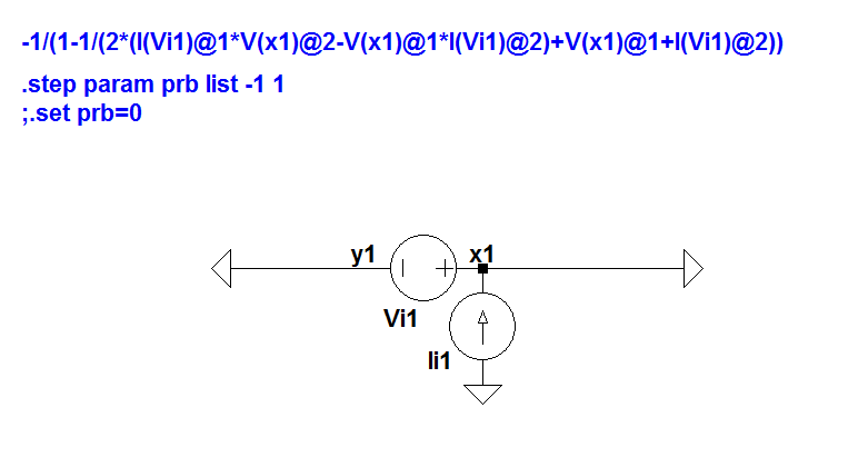

Y_level(DB(V(OUT)),1,1,20)
Не знаю что это за нафиг такой, и какая такая автоматизация, главное зачем она нужна то?
Я при настройке пользовался вот такой загогулиной. И по графикам петлевого коррекцию и подбирал. Вообще композит на ТЛ-071 собирается достаточно просто, из за небольшого усиления этих ОУ и однополюсной их собственной коррекции даже цепь между ними никакая и не понадобилась.
как то так петлевое усиление и выглядит по итогу.
На капе немного по-другому. Атоматизация затем же, зачем при подборе элементов RIAA-коррекции - сокращение затрат, улучшение результата. Там ведь тоже можно руками. Конденсаторы связаны отношением для любых схем 2,6 ... 3,6 кажется. Можно назначить примерно и подобрать резисторами по форме АЧХ. Но интереснее смотреть как бегают числа в окошках оптимизации. За то же время можно посмотреть насколько отклонится АЧХ, если не будем подбирать конденсаторы совсем близко к точным, не 6,9 нФ (6,8+1) и 2,2 нФ. А просто 6,8 и 2,2 и посмотрим насколько это можно скомпенсировать резисторами. Мне это очень нравится, потому что люблю чтобы все резисторы были 10 к, и конденсаторов поменьше.
На самом деле такой подход он конечно хороший. Наверное. Но для начала надо знать куда тыкать коррекцию. А главное зачем.
Там внутри функциональный блок с формульно заданной функцией или схема? Что-то я не совсем понял. Какой рисунок 3.1 или 3.3?
Заданная формулой функция. По ссылке она почти сразу. Пишется в макрос в капе.
