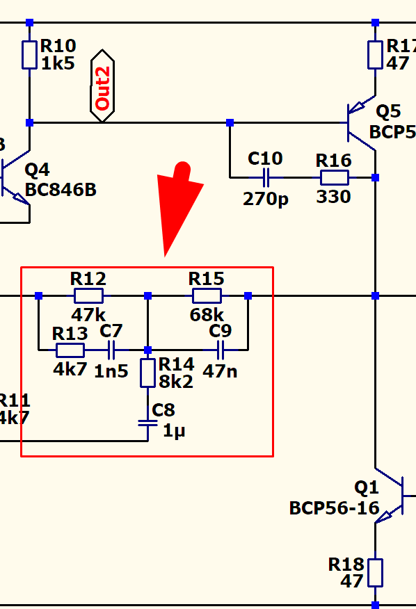

Пальцем его покажи. Никто не обязан воображать себе

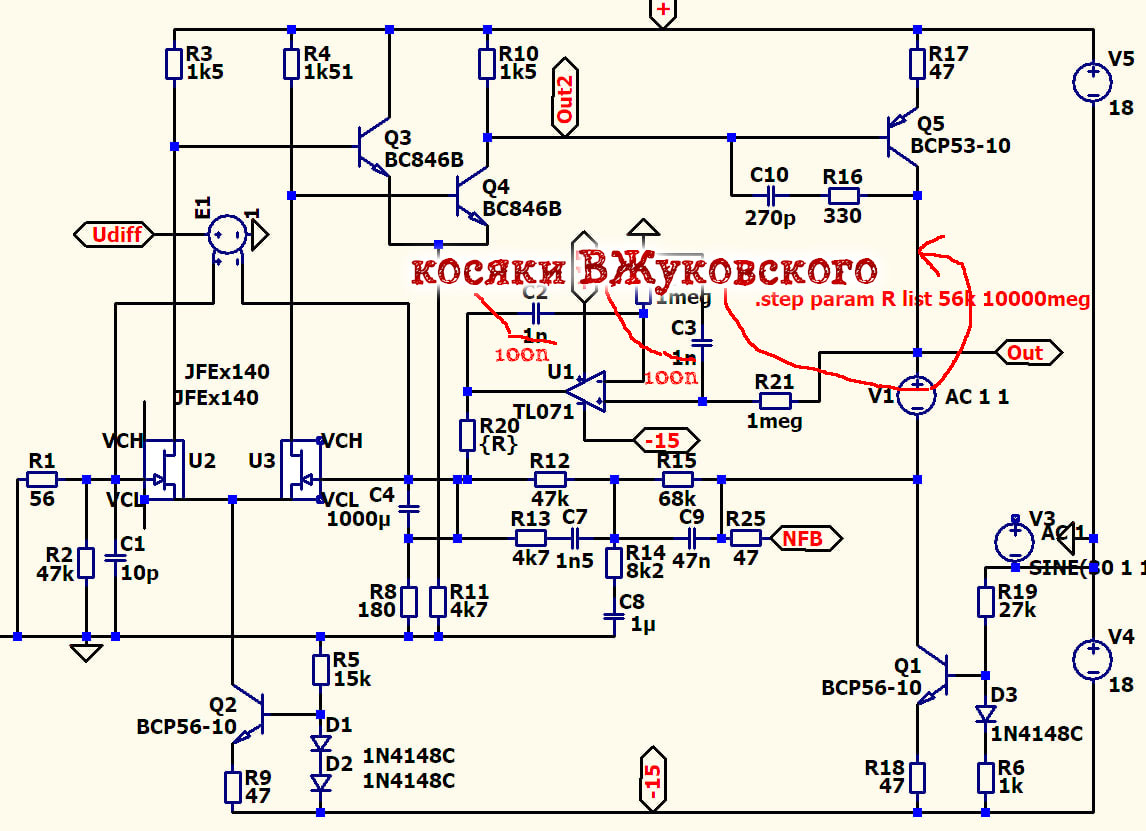

R21C3 - показан тебе уже и не один раз. Я не виноват, что ты такой тупой, что даже простейший пассивный RC в упор не видишь.

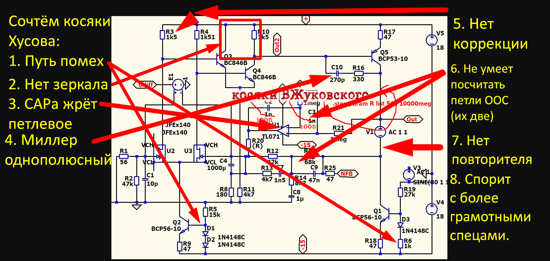

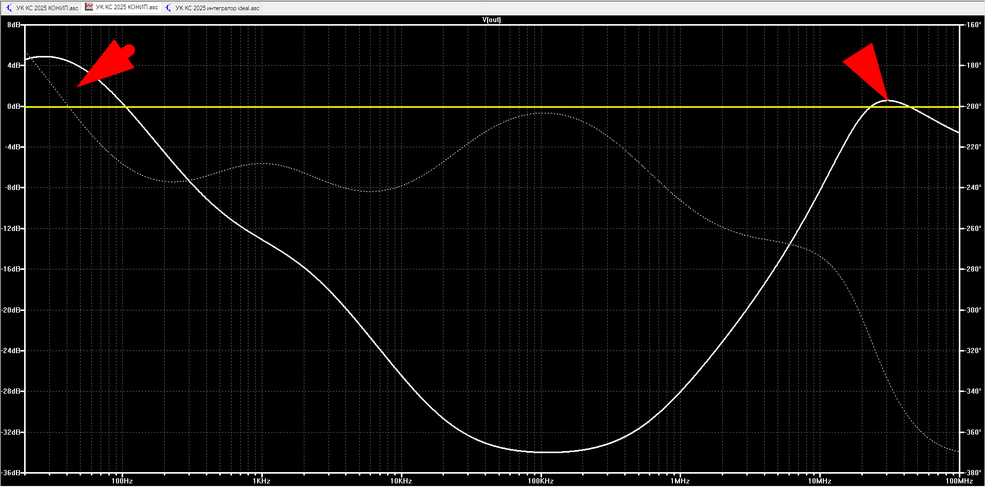

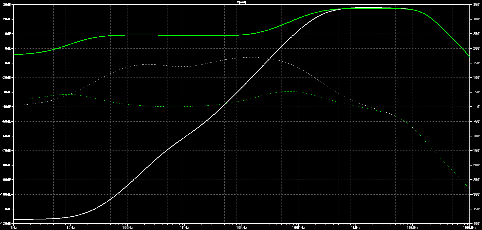

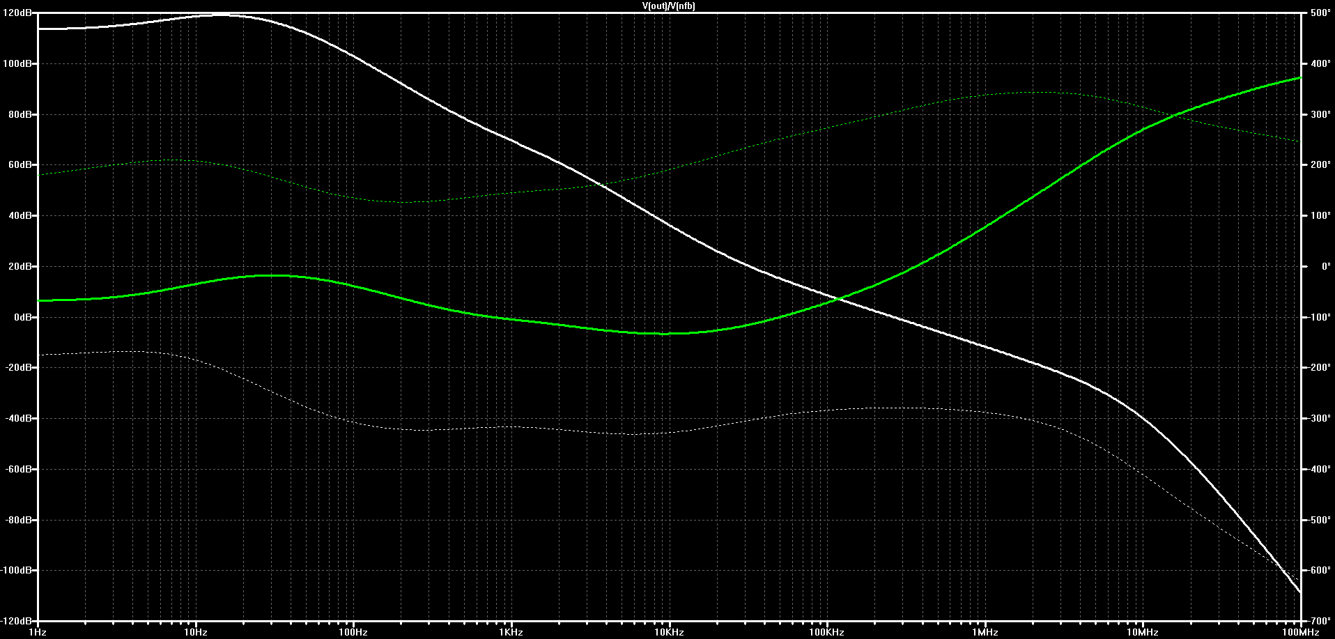

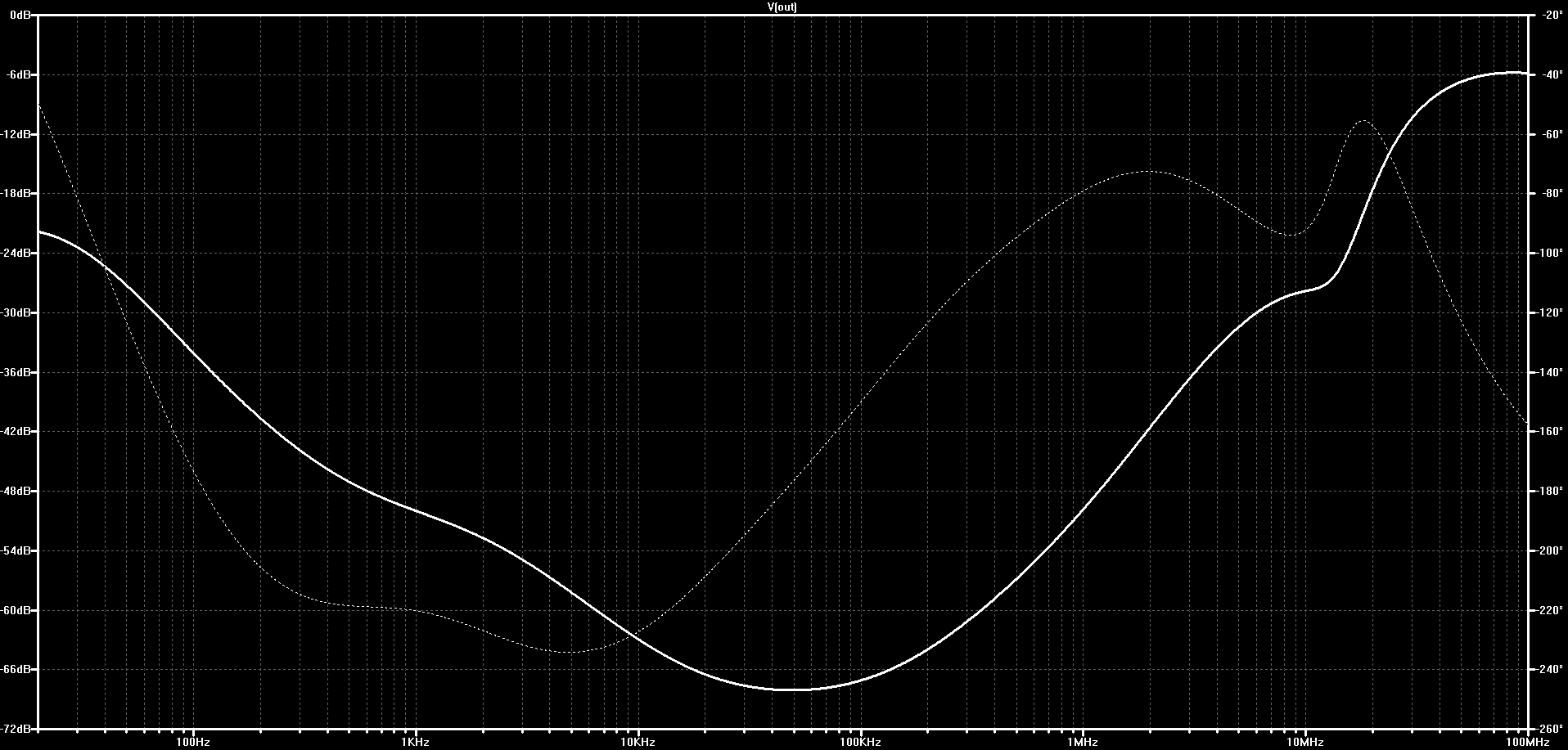

С ним маленькое петлевое. Ты, как неграмотный в ООС, радовался росту ея глубины с 1 нФ.
Я снял вообще ВСЕ конденсаторы интегратора: разве мне жалко петлевого кольке? - нет.

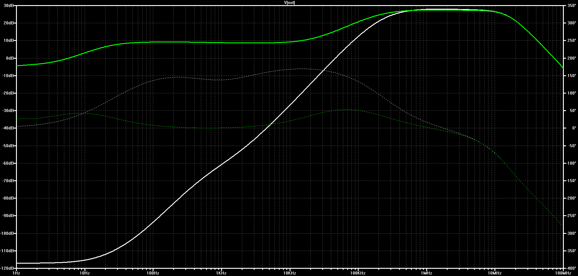

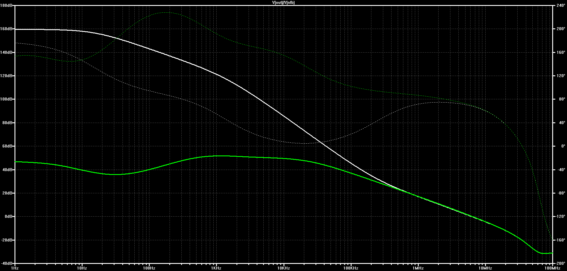

Белым - усиление без конденсаторов,
зелёным - 1 мкФ.
Без конденсаторов у тебя петлевого, как у дурака стекляшек. И ты говорил, что так интегратор и работает: добавляет петлевого, а оно - благо.
Значит, как любой валенок в электронике, ты думал: интегратор ПОМОГАЕТ главной петле РИАА-ООС.
На самом деле, росла глубина ООС только по петле интегратора:
Петлевое по петле интегратора.
Белая - без конденсаторов, твоя прелесть.
Зелёная - с конденсаторами.

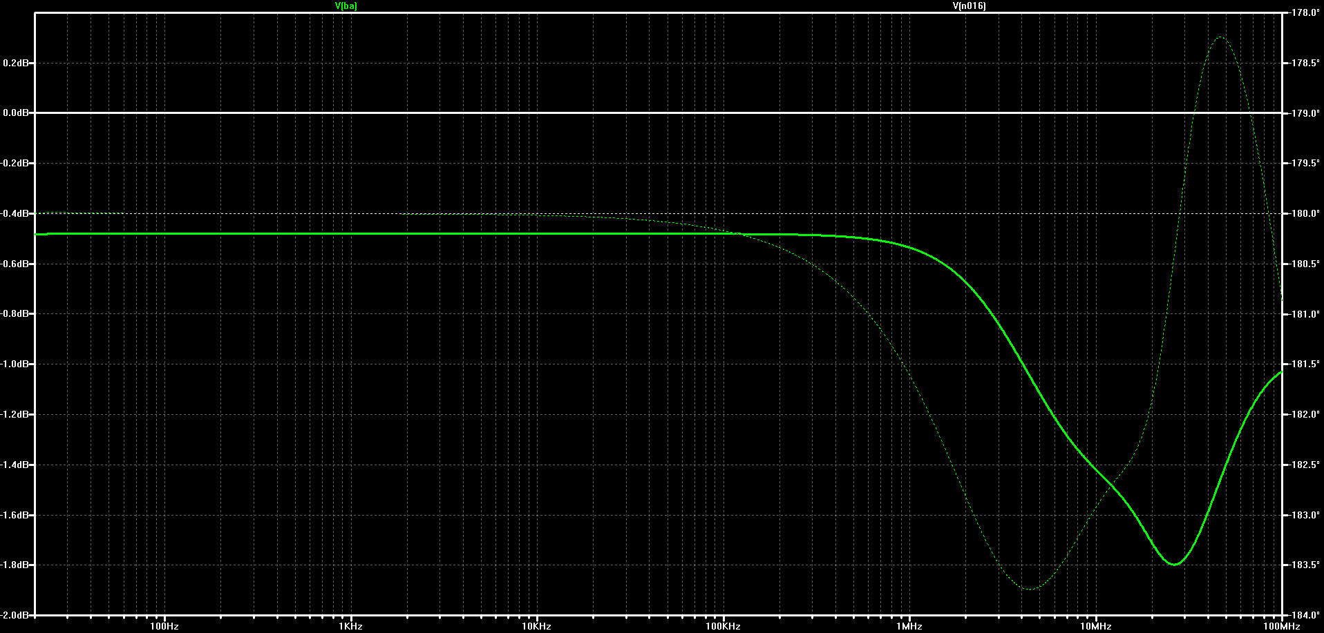

Ради роста петлевого ты ничего с корректором не делал.
А ООС интегратора (невинная Сара) давит полезный сигнал вот так:
Белая АЧХ - усиление корректора без конденсаторов интегратора, с большим суммарным (две петли разом) петлевым, которому ты радовался.
Зелёная - то же самое, только конденсаторы 1 мкФ.
Итого: интегратор валит петлевое по главной РИАА-петле, убивает линейность корректора и полезный сигнал.
Как я тебе и говорил, пока ты перечислял свои болезни и выписанные тебе лекарства.

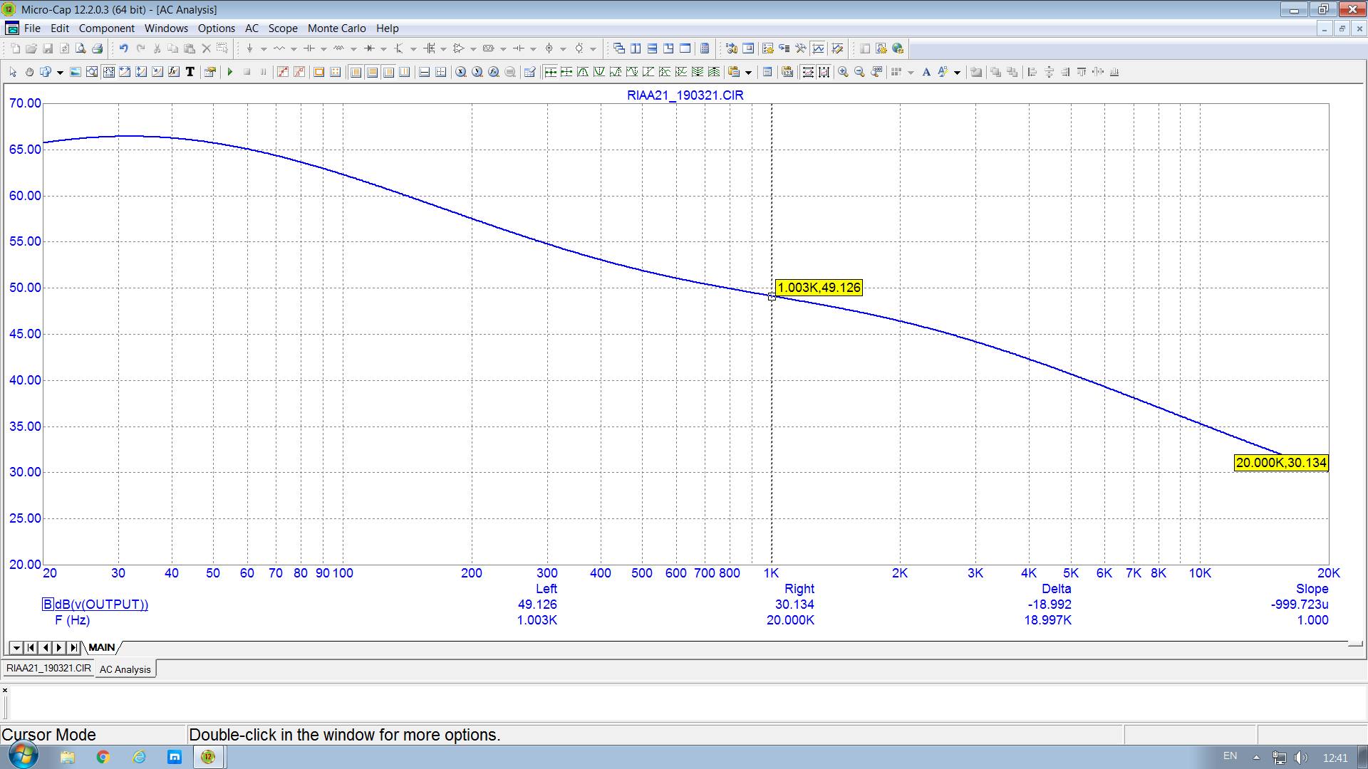

Модель на повертеть и убедиться.
С ним вот такое петлевое.

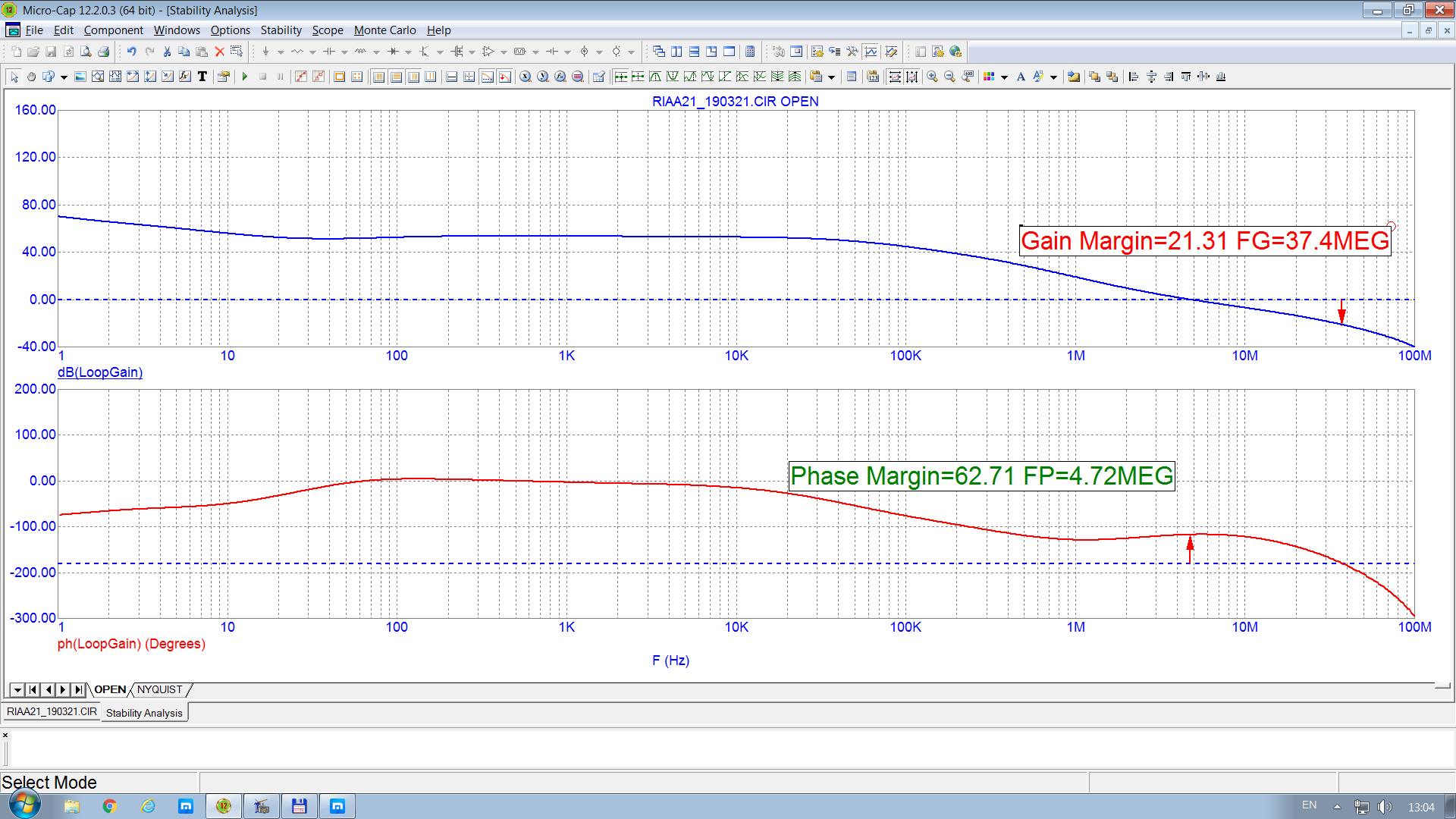

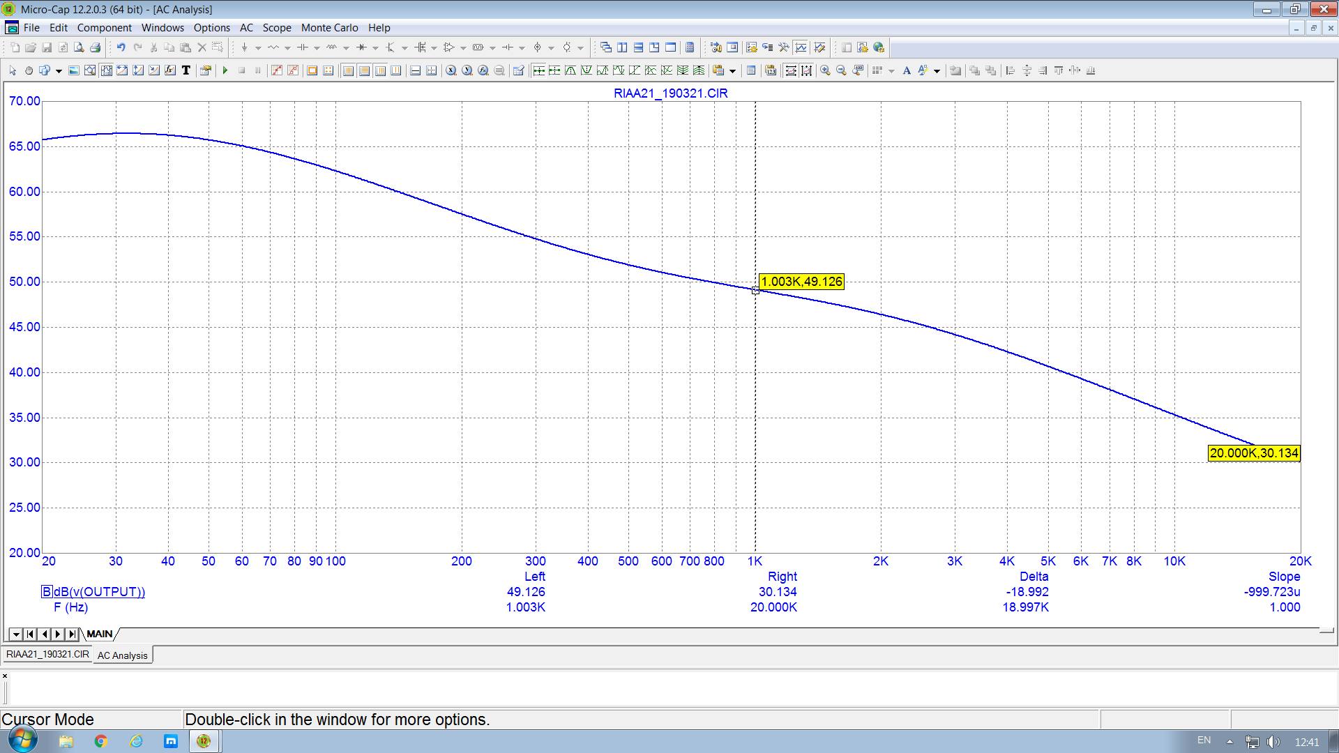

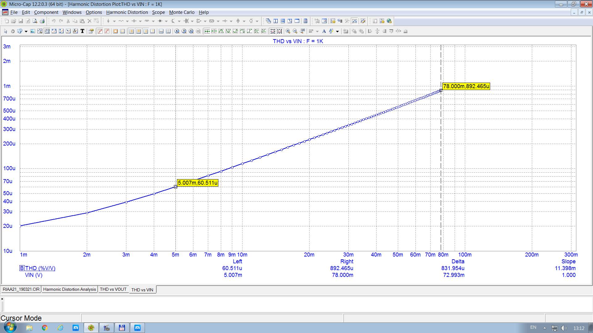

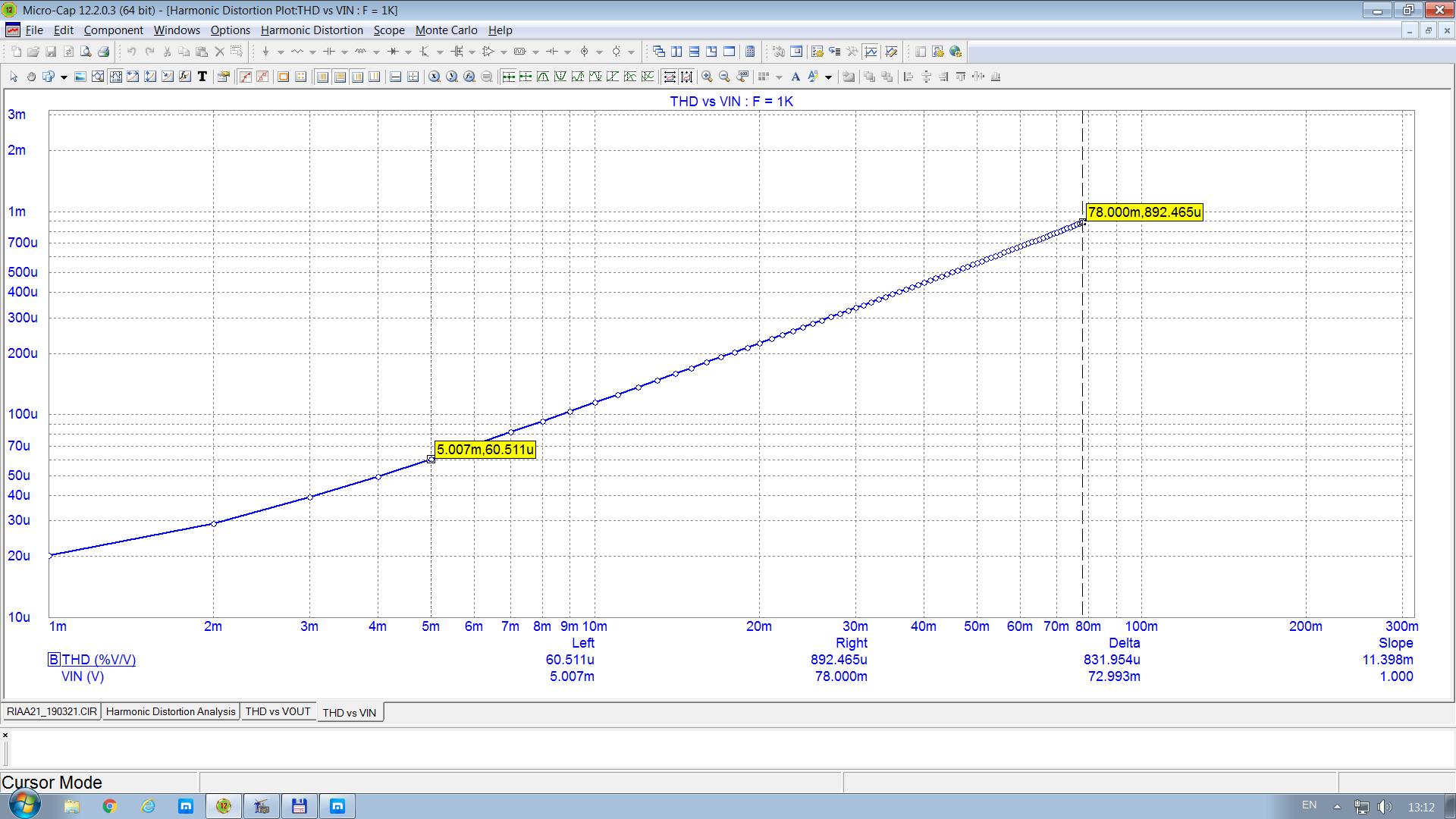

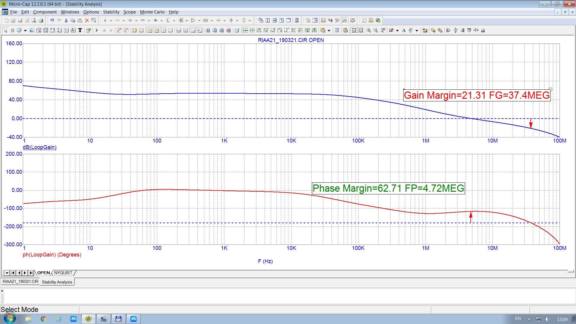

RIAA-XXI-stability analysis-good gain and phase margins.jpgRIAA-XXI-THD 0.00006% @5mV input.jpgRIAA-XXI-АЧХ_Enhanced RIAA curve with IEC 98 Amendment and Neumann pole compensation.jpg

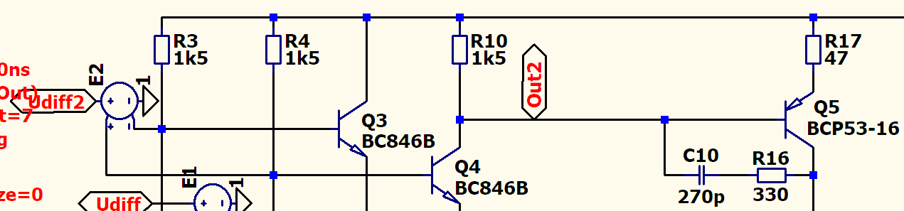

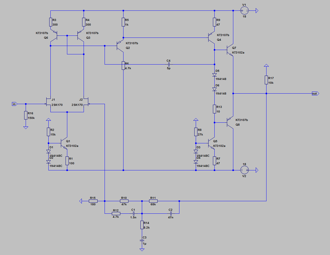

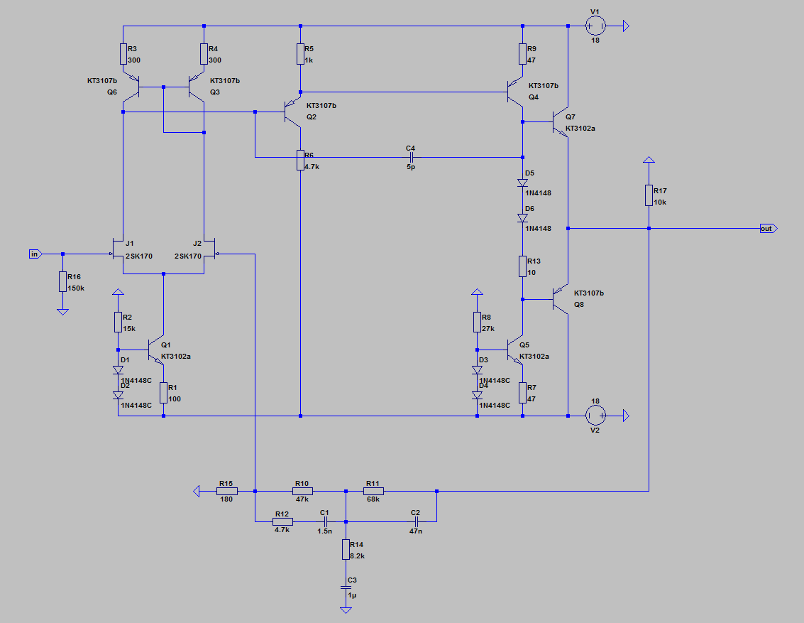

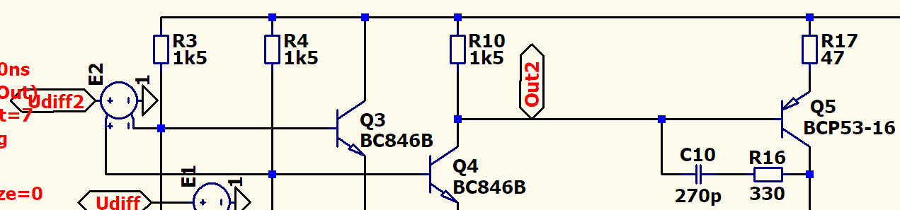

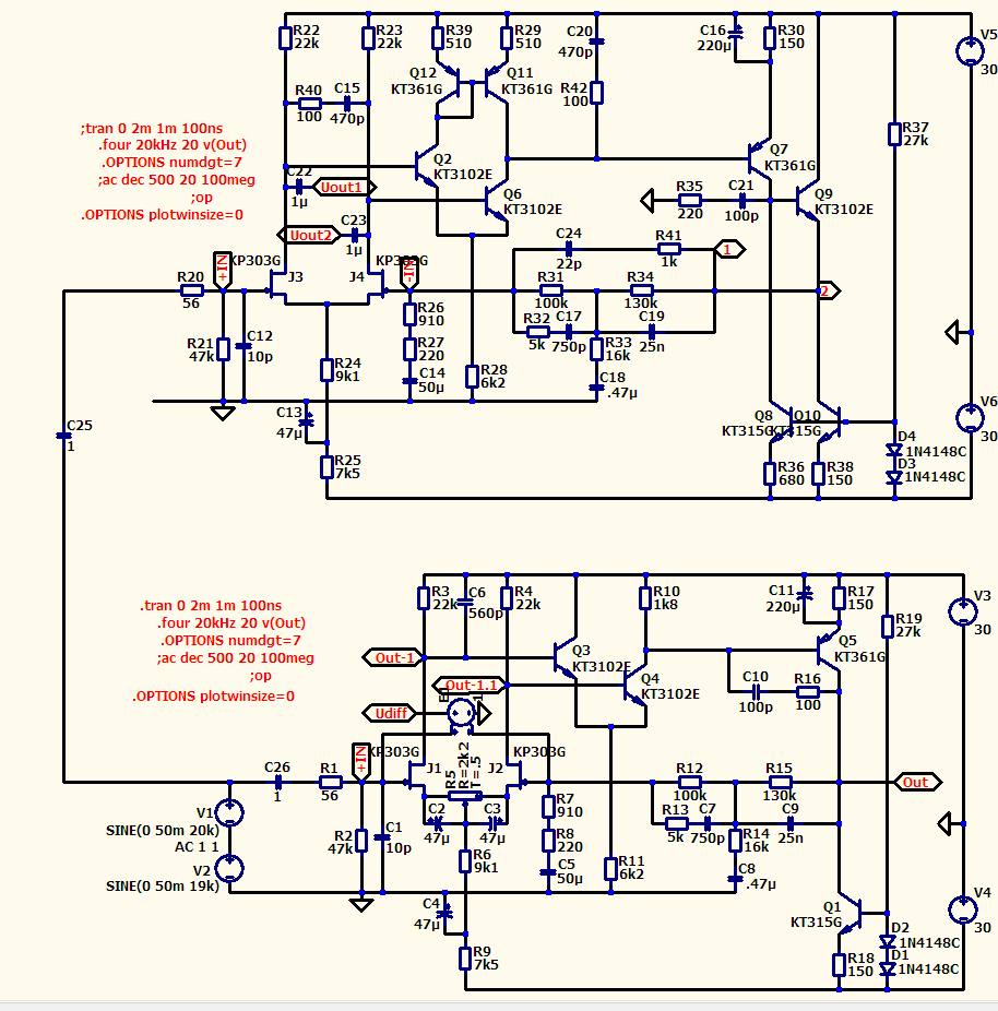

На тебе Сухоw , накидал за 15 минут вариант. Ах да, не пытайся прям паять- я коррекцию убрал чтоб неповадно было.
Усиливает он примерно как твой, но заметно линейнее и с мощным выходом.
У тебя двухколесный на 10 транзисторах, а у меня трехколесный на 7 транзисторах. Я так могу и одноколесный на 20 транзисторах накидать даже не за 15. а за 5 минут ;)
Еще один ржач. У тебя двухколесный на 10 транзисторах, а у меня трехколесный на 7 транзисторах. Я так могу и одноколесный на 20 транзисторах накидать даже не за 15. а за 5 минут ;)
но заметно шумнее - изза активной нагрузки первого каскада токовым зеркалом - и не говори, что тебе недоступен патреон, ты у меня уже две недели как порегился в бесплатных патронах Нежелательность активной нагрузки входного малошумящего каскада [ https://www.*******.com/posts/nezhelatelnost-86795812 ]
я шумы то проверял, и сказать что зеркало шумит дофига сильнее чем здоровенные резисторы в нагрузке- не могу. гораздо больше влияет твоя "бесплатная охлаждёнка" , которая конечно что то даёт но активной здорово уступает, не стал рисовать чтоб схему не загромождать и серву тоже не стал.
зы , про велосипеды :у кого чего болит тот того и ага.
у меня в схеме нет лишних элементов, но и экономии на спичках как у тебя тоже нет.
Ты много чего не можешь. Иначе понимал бы, что в твоей смехе Q3Q6R3R4 на своих коллекторах генерят некоррелированные шумы, каждый из которых больше того, что генерит генератор тока на Q1. Токо шум Q1 распределяется пополам между J1 и J2 с последуюшей почти полной компенисацией тем же токовым зеркалом, как синфазный сигнал, а вот некоррелированные шумы собственно токового зеркала среднеквадратично суммируются и чудненько выносятся усиленными в 1.4 раза на базу Q2. ЗЫ. А упомянутые тобой "здаравенные резисторы в нагрузке" схемы обычного резистивного дифкаскада генерят мизерные по сравнению с транзисторами шумы, т.к. их шумовые токи (эквивалентная схема Нортона вот тут шумы резистора ) обратно пропорциональны корню из "здаровости" их сопротивления, - чем больше резистор, тем меньше шум, как и в пассивной охлажденке. Всё это очень подробно рассказано в статье В.Масленникова из Томского университета систем управления и радиоэлектронки, котоая есть в моей ссылке из мессаги #45. Но ты это вряд ли поймешь.
Моя пассивная 150-комная охлажденка в фонокоре уступает активной охлажденке на 1 МОмнике по схеме Марселя вдЖ аж 0,9...1,2 дБА, но у меня это тупо один уже существующий постоянный резистор на входе, токо другого чем 47 кОм номинала, а у активной охлажденки Марселя и Ямахи - дополнительный ОУ и rc-навеска штук 6-7.

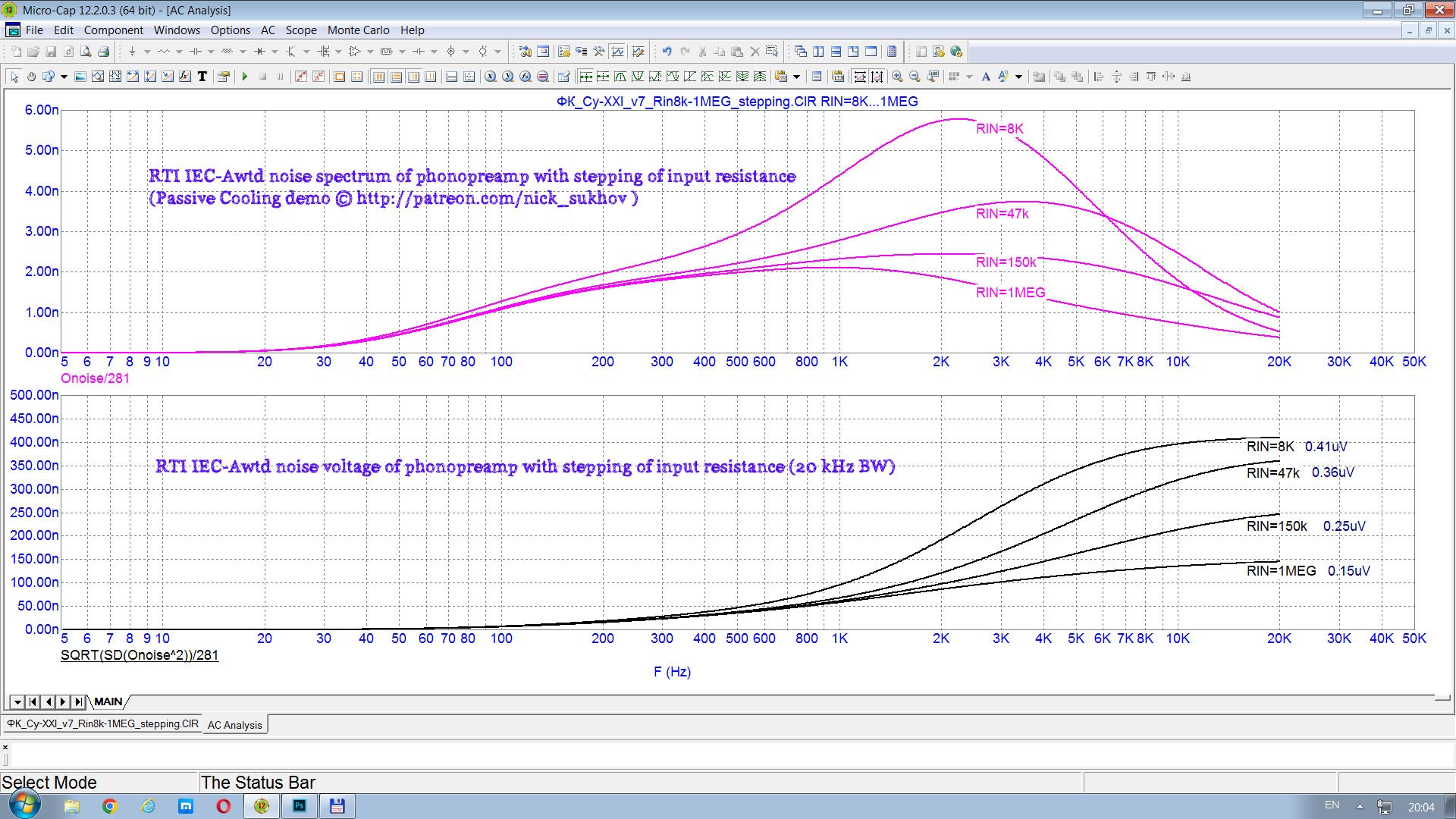

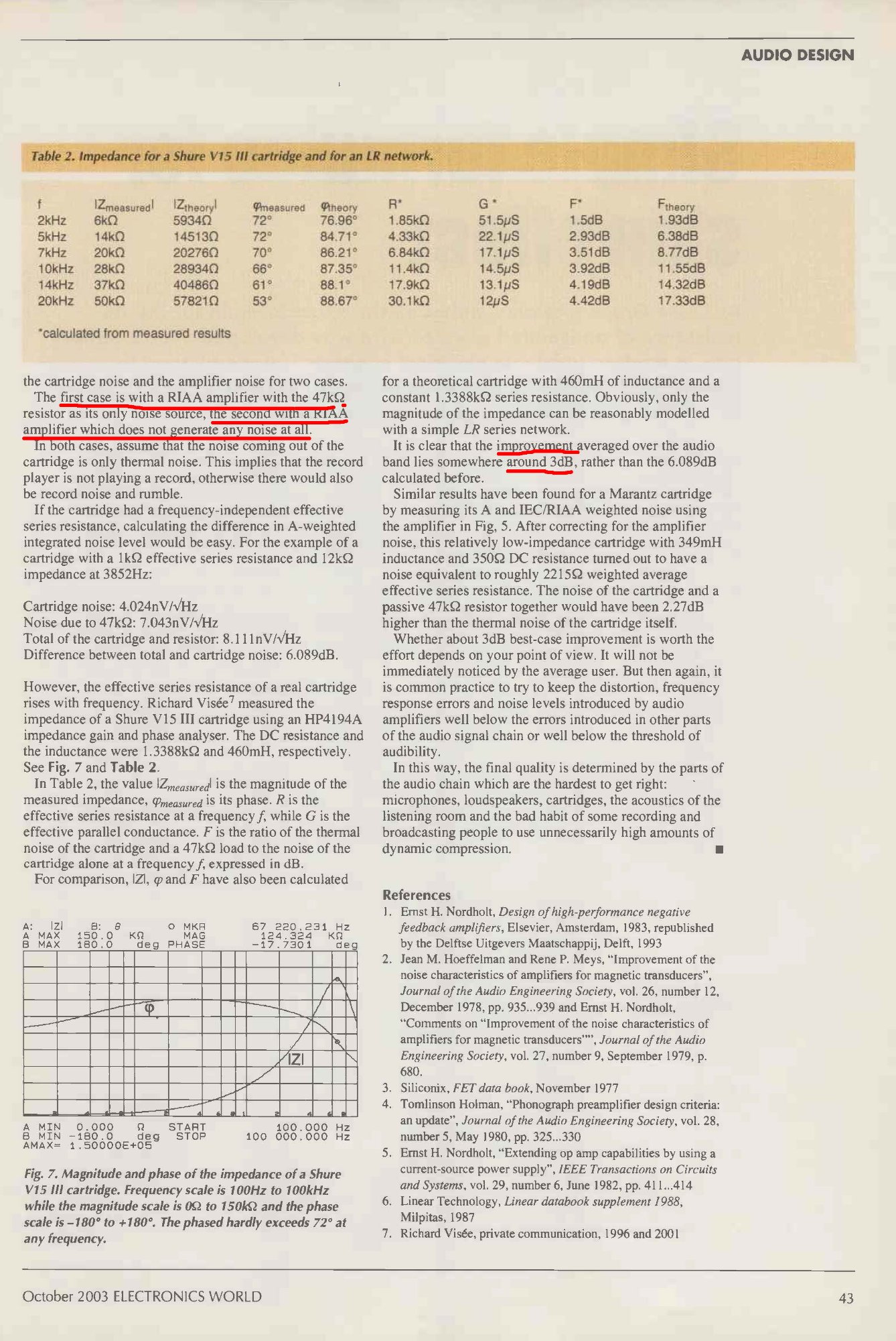

а вот охлаждёнка твоя( на самом деле чистая профанация) уступает активной не в 1.6дб, а примерно раза так в 2.5..3. а это уже 6-9дб как с куста.
по моей "пассивной охлажденке" данные я неоднократно публиковал, и из симула, и реальножелезячные. Приведу персонально для упоротых еще раз: 47 кОм = 0.36 мкВ, 150 кОм = 0,25 мкВ, 1МОм = 0,15 мкВ. Если принять 47 кОм за 0 дБ, то у 150 кОмной пассивной охлажденки шум -3.17 дБ, а у 1 Мегомной шум -7,54 дБ. Но у 1 мегомной пассивной получится неадекватный горб в 14...16 дБ на АЧХ, а если она таки будет активная с эквивалентым входным 47 кОм (т.е. усиляж в её петле чуть больше 20 раз, = 1 МОм/47 кОм), то горба не будет, но будет дополнительный шум того ОУшника, который вместо земли формирует её инвертированно-усиленный в -20 раз входной сигнал фонокора. Если и основной, и охлажденский ОУ одного и того же типа, то надо вычесть 3 дБ (т.е. для 1 МОм получим 7.54-3= 4.54 дБ, это лишь на 1.37 дБ лучше моей пассивной охлажденки 150 килоомами), а если основной ОУ менее шумный, то вычесть придется еще больше.
И по класической активной охлажденке пруфлинки также в аттаче. У Дугласа это выигрыш по сравнению с 47 кОм всего 1.3 дБ, у Марселя "в идеале, без шума ОУ охлажденки" <=3 дБ.
    664.5 KB · Просмотры: 41
    490.1 KB · Просмотры: 58

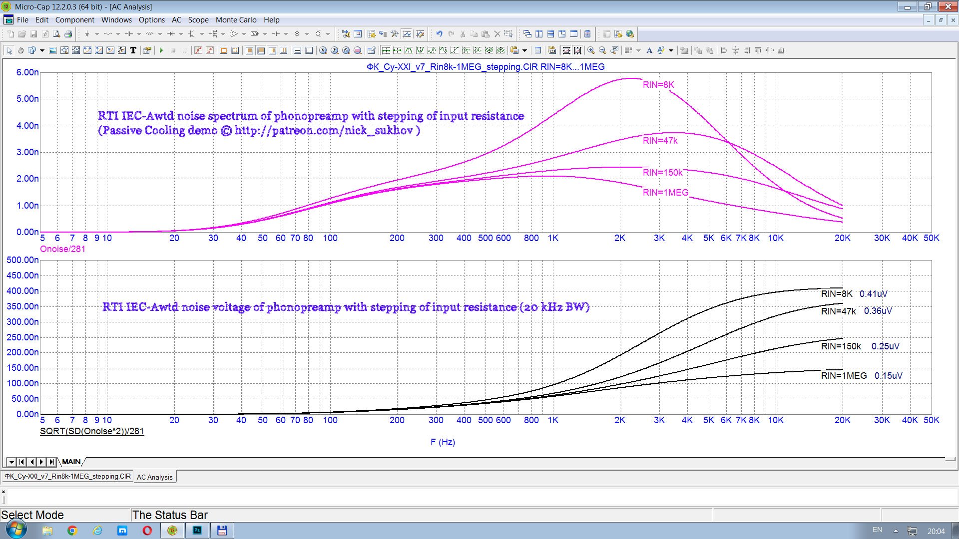

    388 KB · Просмотры: 64

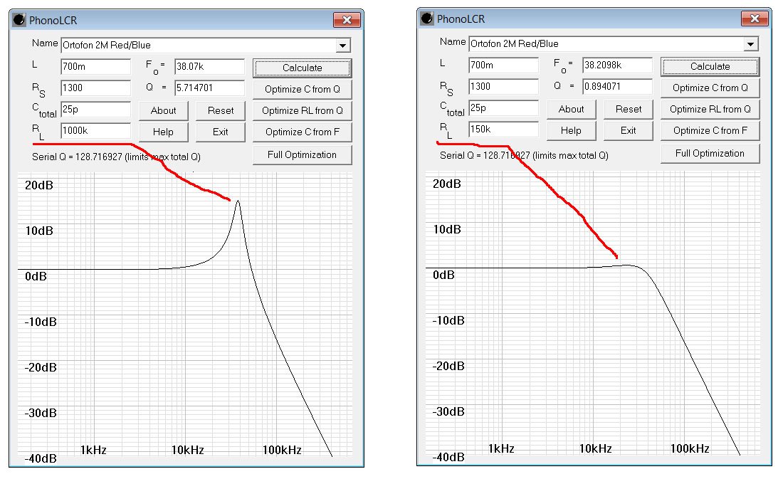

    152.1 KB · Просмотры: 49

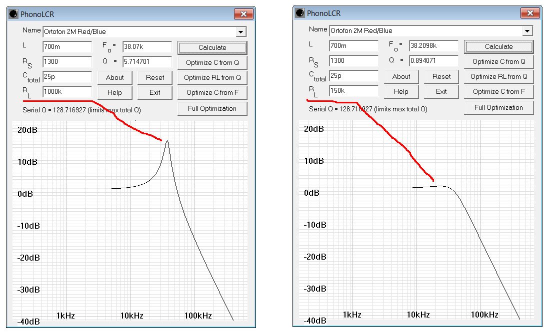

скажи мене Сухоw , а с какой такой важной целью нужно сигнал охлаждения усиливать в -20 раз? у тебе на выходе ук , допустим 1вольт полезного сигнала, усиляем его охлаждёнкой и подаём на вход того же ук, что будет? а будет тебе охлаждёнка в клипе или в предклипе работать. уж поборолся то с шумами в полный рост, моё почтение.
пока ты годами рассказывал что она нигде не нужна- я исследовал это дело. и у меня имеется своё мнение на этот счёт отличное и от мориса и от селфа и от товарища Сухоwа.
благо стимулятор позволяет шумы моделировать.
и в этом мне помогли товарищ Жуковский и как ни странно Вадик Могильный.
Флаг тебе в руки. Осталось уболтать Найквиста с Джонсоном и золотой ключик у тебя в кармане.
ЗЫ. Пруфлинки где?

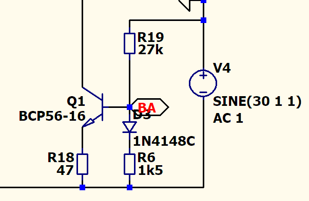

Разберём
С виду источник тока. Но он не прост. Это троянский ГСТ. Видим делитель R19R6. Задумаемтеся, что он делает? Он делит напряжение помехи отрицательного питания:
Белое - АЧХ помехи по питанию, зелёное - АЧХ помехи на базе горе-ГСТ, придуманного суховым в ржакенсухе. Зачем? Чтобы тот вливал помеху в сигнал:
На 50 Гц подавление пульсаций - аж 22 раза. Из 10 мВ помехи на шине в сигнал идёт 0,2 мВ, что даёт нам -60 дБ помехи относительно сигнала.
Если я кого и макаю в чан с #@&№ом, то обязательно прилагаю пруфлинк с объяснением краснім карандашом, поцчему.

Модели двух ржакенсухов: вверху - улучшенная.
Сравниваем сигнальное напряжение Убэ выходного каскада УН:
За счёт применения повторителя после каскада усиления напряжения входное сигнальное напряжение - фактор искажений - уменьшилось в 2,5 раза.
Это даже без особого внимания к мелочам: все транзисторы - советские, золотых/германиевых приборов для повышения линейности нам даром не надо, если мы улавливаем суть.
2. Предельное остаточное значение искажений равно таковому у входного каскада.
Чем оно обусловлено у него?
Входным напряжением каскада, епстественно.
Обычно это дифкаскад:

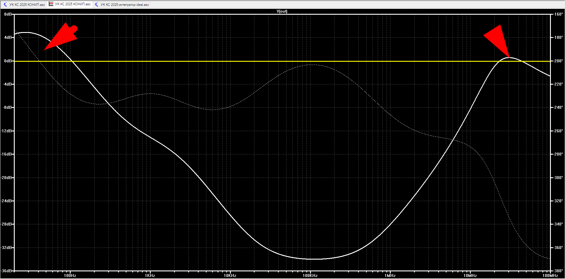

Сравнение входных дифференциальных напряжений УК КС и улучшенного.
А чего ты хотел? Так графически выглядит соотношение 1:2200.
У Сухова - 6 мВ размаха. В моём варианте - 2,8 микровольт. Соотношение - 66 дБ.
Вся сверхлинейность держится на вот таких, доступных пониманию Сухова, соображениях: повышая усиление, улучшаем исходную линейность каскада.

Но ты в упор не видишь, к какому проводу подключен эмиттера каскада с ОЭ и с какой долей пульсаций работает этот каскад. Он работает с поделенными в 19 раз пульсациями питалова.
для необразованных домохозяек и тупых шухтёров: 1) пульсации питания присутствуют на шине питания (минус V4), а не на земле (плюс V4). 2) коэффициент деления пульсаций с шины питания в базу Q1 равен R19/(R19+R6)=0.95, а не "19 раз".
До сих пор не знаешь второй закон Густафа Кирхгофа (да и первый тоже, судя по невинной САРе) .
Правда, негоже валить всю вину за помеху на сухова.
Генератор тока входного дифа тоже пуляет в сигнал помеху, а сухову откуда это знать? Сухов не может знать работу каждой детали ржакенсуха.
Главное, дети, чтобы вы нигде Миллера не применяли, как Сухов:
Вот к чему это приводит:
Ржакенсух ...усиливает помехи в сигнал:
на НЧ - на 4 дБ, на ВЧ - 0,6 дБ.
На НЧ помеху пропускает разбалансированный второй диф:
помеха приложена к обоим входам через резисторы нагрузки первого дифа, а вот выход снимается с одного коллетора.
Будь у Сухова нормальный симулятор, типа ЛТС, он бы это увидел.
А так как у него симудятор микрочашка, как ему это знать? - никак.
Приходится сидеть в чане и впитывать благодать.
