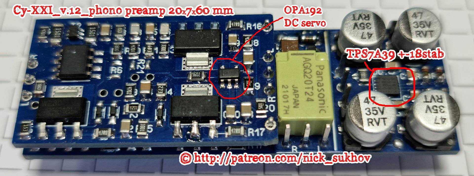

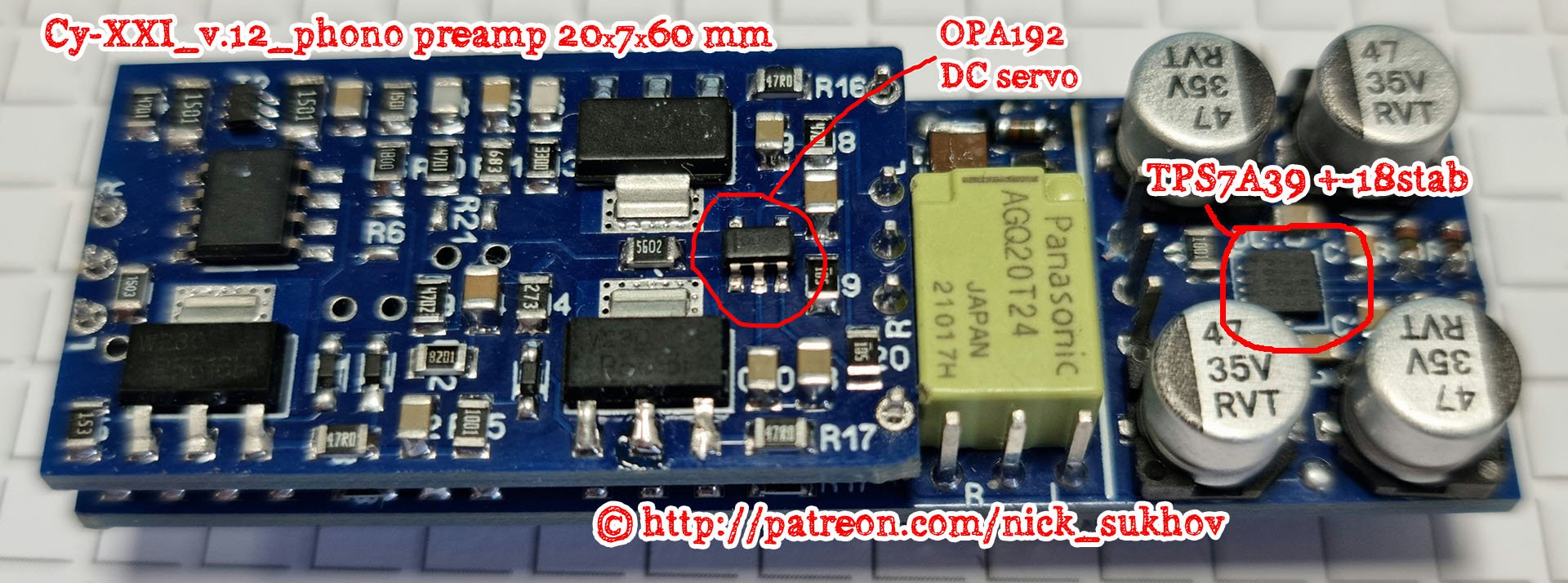

Да промоделируйте же эту схему и убедитесь, что она очень плохо себя ведет при изменении напряжения питания. Эта схема возможно хороша в температурной стабильности, в остальном она хуже.
    272.9 KB · Просмотры: 63
напряжение питания уже не стабильно
Странно не понимать, что помеха по питанию и есть не стабильность этого питания. И все эти помехи модулируют "стабильный" ток.
Я не мог понять, для чего использовать такую схему, теперь понятно. Похоже для вас важнее температурная стабильность (греется оно у вас наверно сильно). А с тем что такая схема пропускает все с шины питания в "стабильный" ток боремся установкой TPS7A39.
Товарисшчь, вы знаете, какая "нестабильность по питанию" у TPS7A39 ? 22...28 мкВ . Странно этого не понимать, как и того, что в XXI веке нет транзисторных фонокорректоров, БП которых не оснащены интегральными стабилизаторами, пусть даже убогими КРЕН142 smile_15

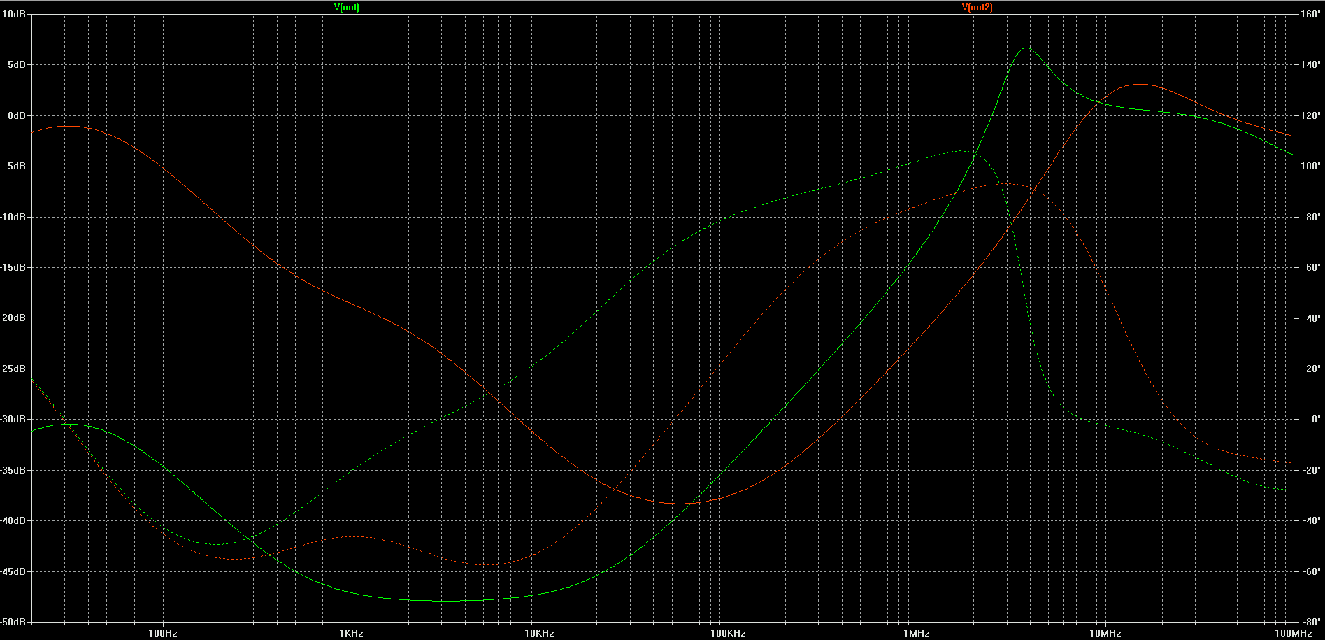

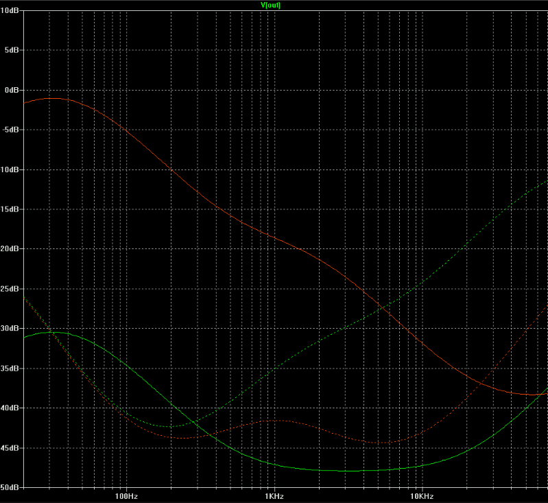

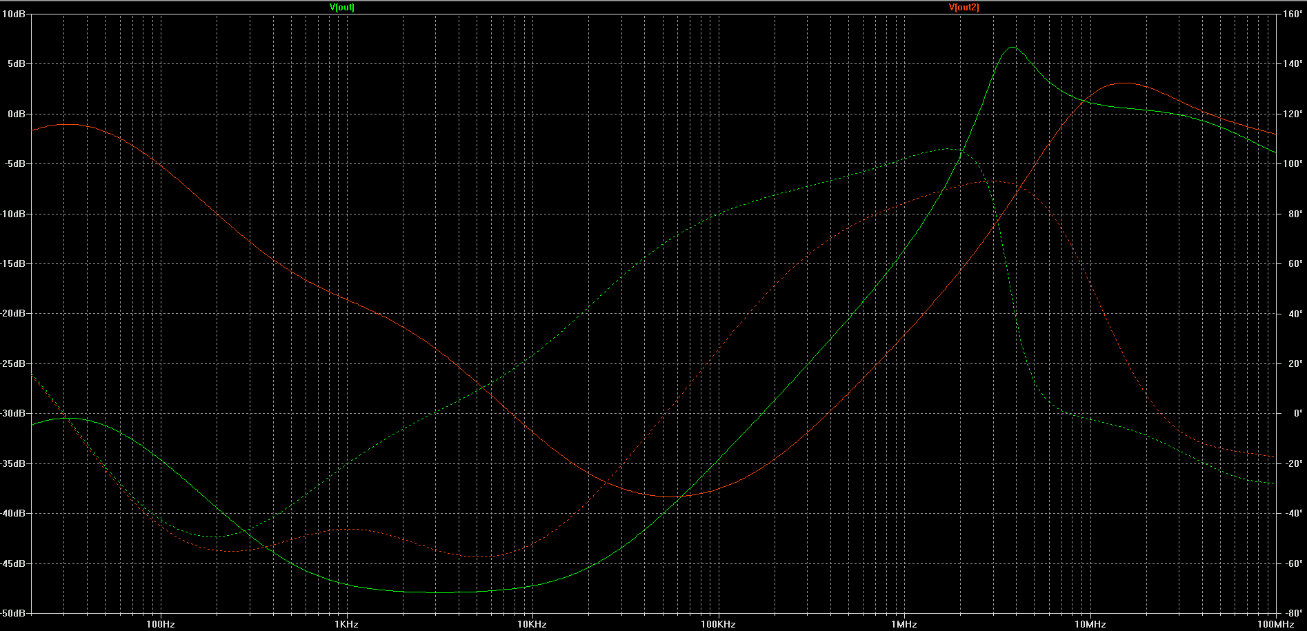

Тут небезынтересным будет сравнить подавление трёх и двухкаскадных корректоров, оба есть в теме. Включаем на одном из генераторов питания возможность АС передачи, заземляем обоим входы и смотрим..
А посмотреть есть на что. СУ2025 у нас красненьким график нарисован, двухкаскадник- зелёным. Петлевое обоих одинаково невеликое, разница только в количестве каскадов и инверсий сигналов унутре схем.
В итоге 2025 с разгромным счётом сливает более простому собрату. Такие дела. Более простому хватит даже более убогих LM7815/7915, Суховскому и тпс7а39 может оказаться маловато и придётся делать дискретный от Лазертока с подавлением в единицы микровольт.

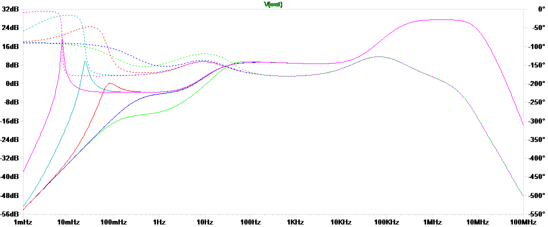

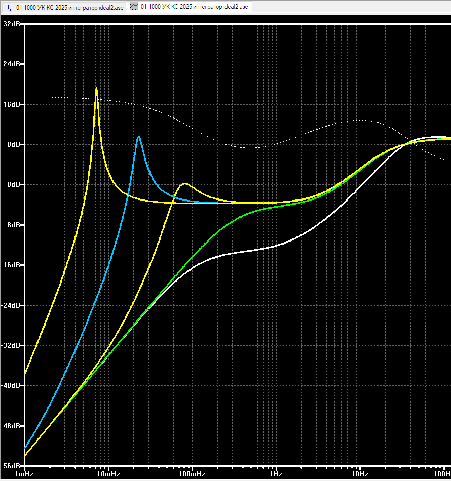

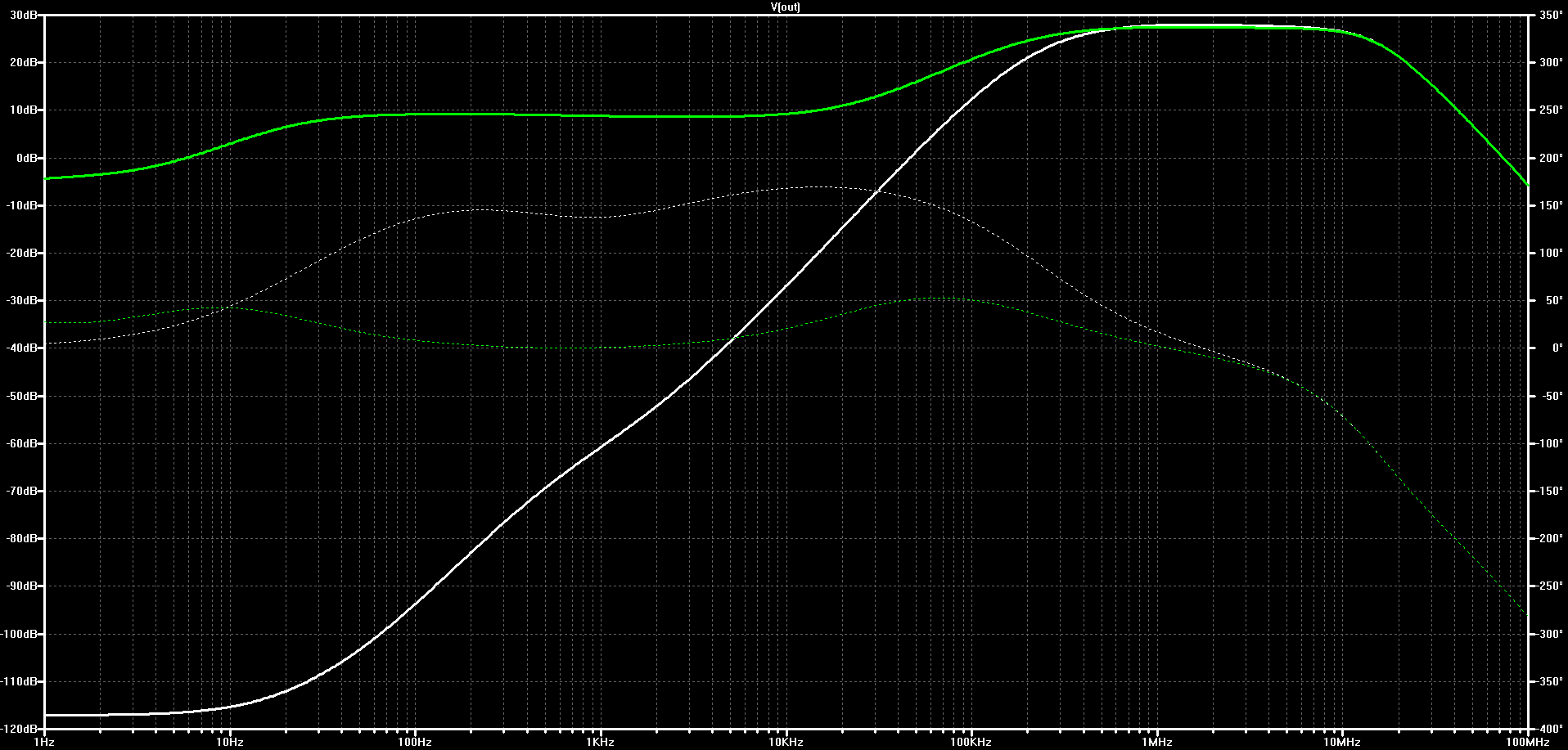

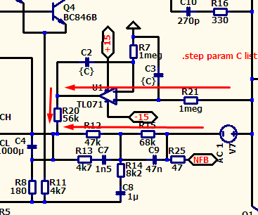

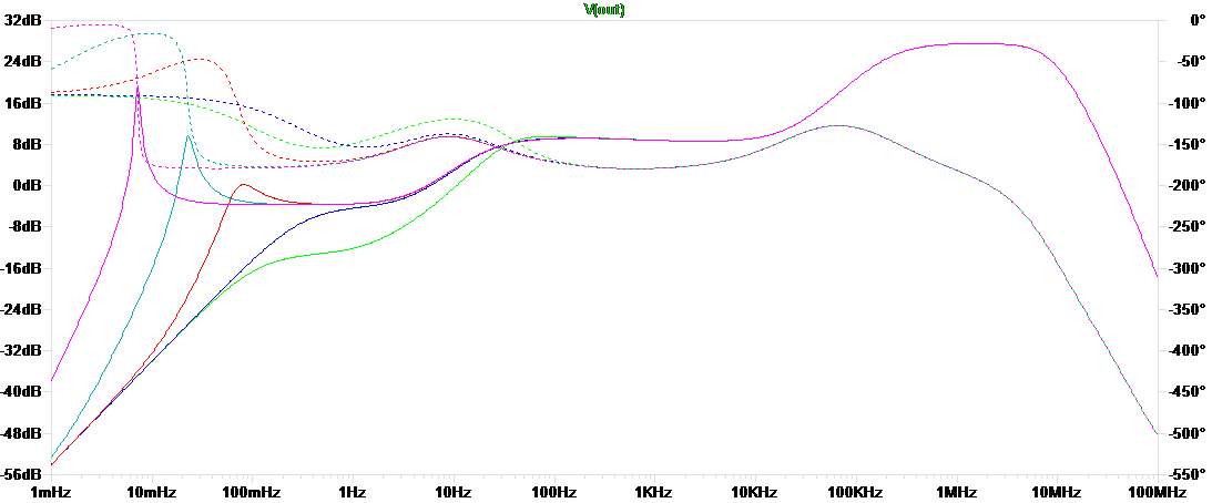

САР не так проста ,если в предложенной модели установить C2=1мкФ . И изменять значение конденсатора C3 - 0.1мкФ 1мкФ 10мкФ 100мкФ 1000мкф .
То на АЧХ УК ,при больших величинах C3 (10-1000мкФ)появляется выброс возрастания усиления на инфразвуке .
Так что номиналы элементов интегратора не следует выбирать на глазок ,можно попасть на неявные неприятности и усилители ЗЧ надо симулировать вплоть до очень низких частот ,миллигерц .
(Я пару дней назад сподобился впервые установить симулятор ,и вот такие открытия для себя)

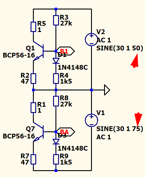

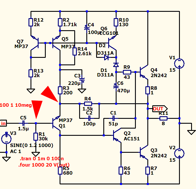

Значок земли сверху R19 не видишь только ты, даже со своими разутыми глазами. И вообще, раз ты не только Тиана, но и Кирхгофа постоянно не туда куда нужно суёшь, то возникает подозрение о твоей нетрадиционной ориентации
Ответ принят.
Внимание, правильный ответ:
Рисуем схему с двумя одинаковыми ГСТ, но теперь у одного значок вверху, у другого - внизу.
Наша задача: понять, каким образом Сухов догадался, что положение значка влияет на схемотехнику:
Снимаем ВЧХ токов коллекторов ГСТ. Они идентичны, кривые сливаются.
То же самое и в режиме .тран.
Ты в ГСТ не понимаешь по причине нетрадиционной ориентации.

более простой собрат с разгоромным счётом сливает Сухову в вашей любимой сверхлинейчатой зоне в несколько мегагерц. Или ты щас переобуешься и будеш уверять, что вы мегегерцы все равно не слышите
А чётко Сухов подгадал, чтобы в ржакенсухе (красная кривая) проникание было больше аж до 60 кГц. Прямо втрое звуковой диапазон перекрыл. Чтоб на верочку.

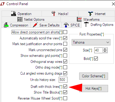

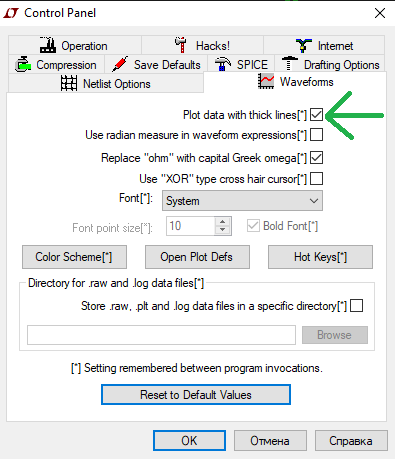

Для утолщения линий поставь галку тут:

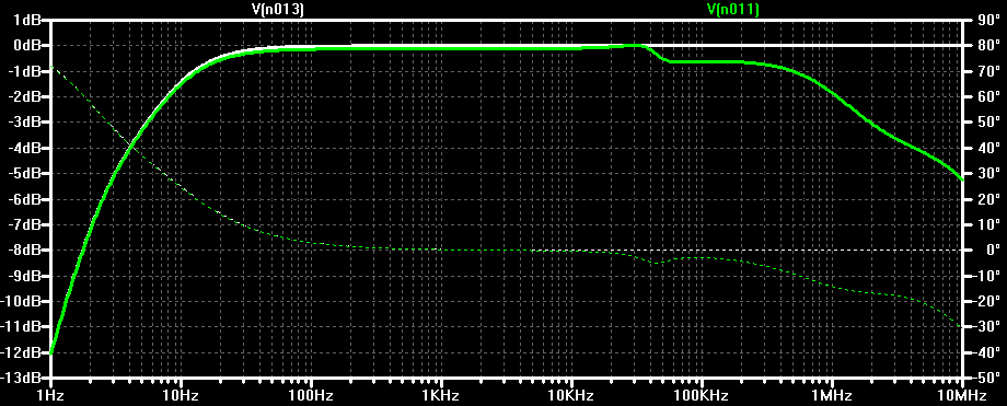

Это звуковая АЧХ от генератора с анти-РИАА. Она должна быть плоской.
Как мы знаем от нетрадиционного Сухова, интегратор помогает звуку углублением ООС.
Так вот, надо дать пояснения этим кракозябрам.
Белая кривая: спад с 40 Гц. Это значит, что и петлевого тут почти нет. Держать АЧХ плоской больше нечем:
Устанавливаем генератор сюды, а вход заземляем.
И точно: петлевого почти нет: 11 дБ. 0 дБ на 10 Гц соотв. всего 3 дБ глубины ООС.

Ты меня с Петровым путаешь. Давай сравним ещё кой чего да?)

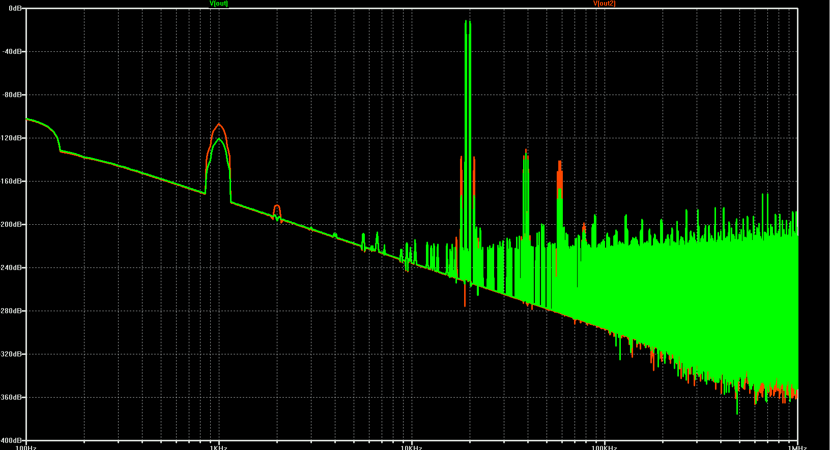

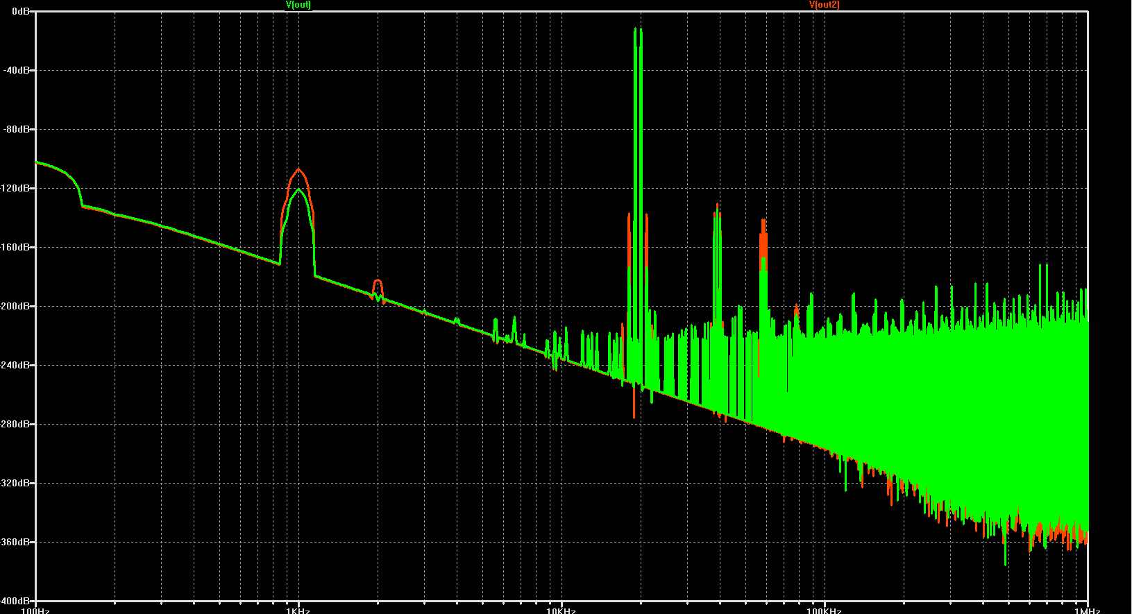

ИМД при одинаковом выходном уровне в 800мВ в одну сторону, 1.6 п-п. Зелёным - двухкаскадник. Отчётливо видать разницу. Это на нагрузку 10кОм.
Спектр снят с применением оконной функции Блакман.Ежели что.
Я нашел даже более эффективный утолщитель в программе:
Попробуй, тут даже Сухов без очков разглядит, и даже на чёрном фоне. )))
Снимаем ВЧХ токов коллекторов ГСТ. Они идентичны, кривые сливаются. Как Сухов.

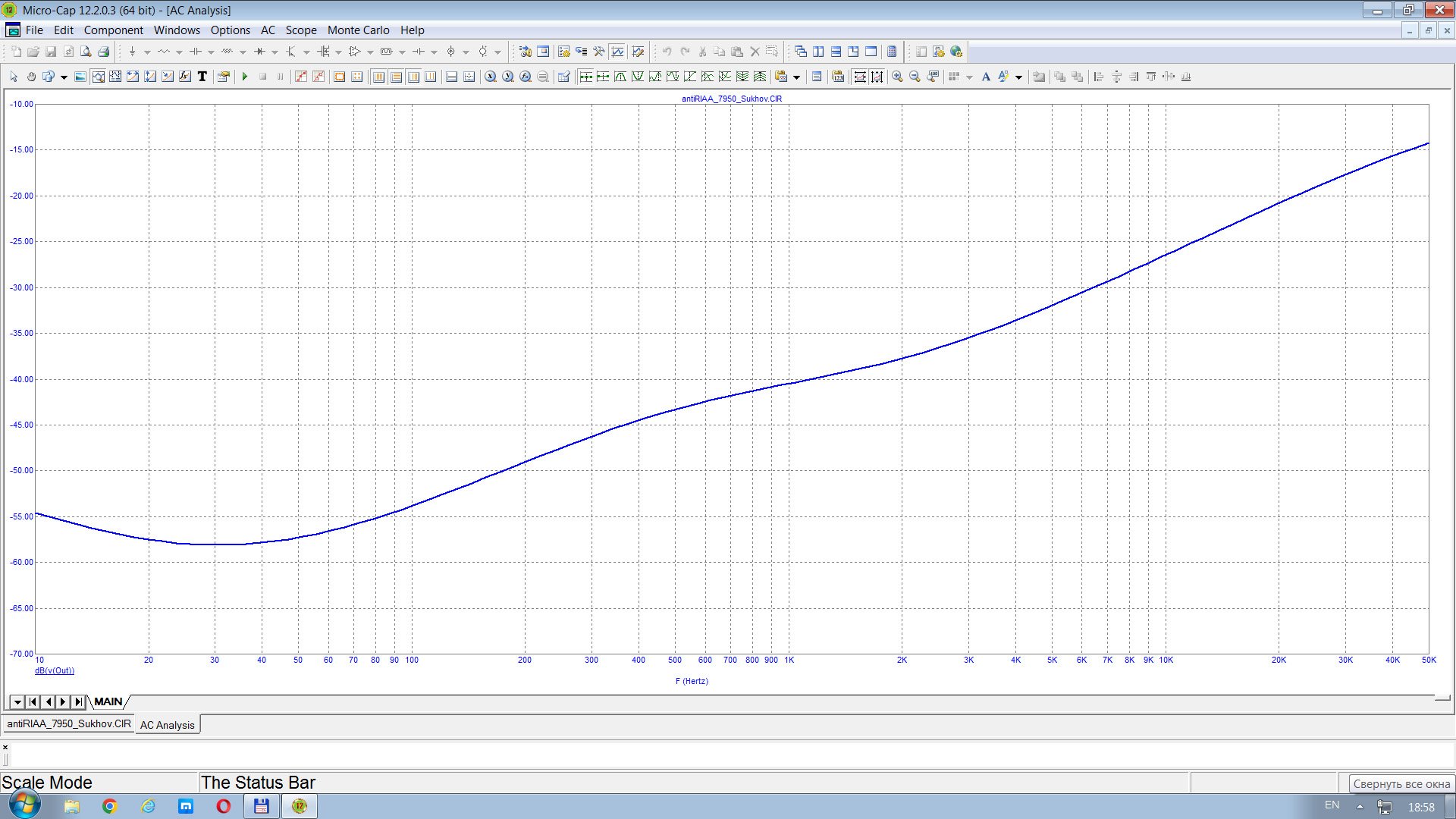

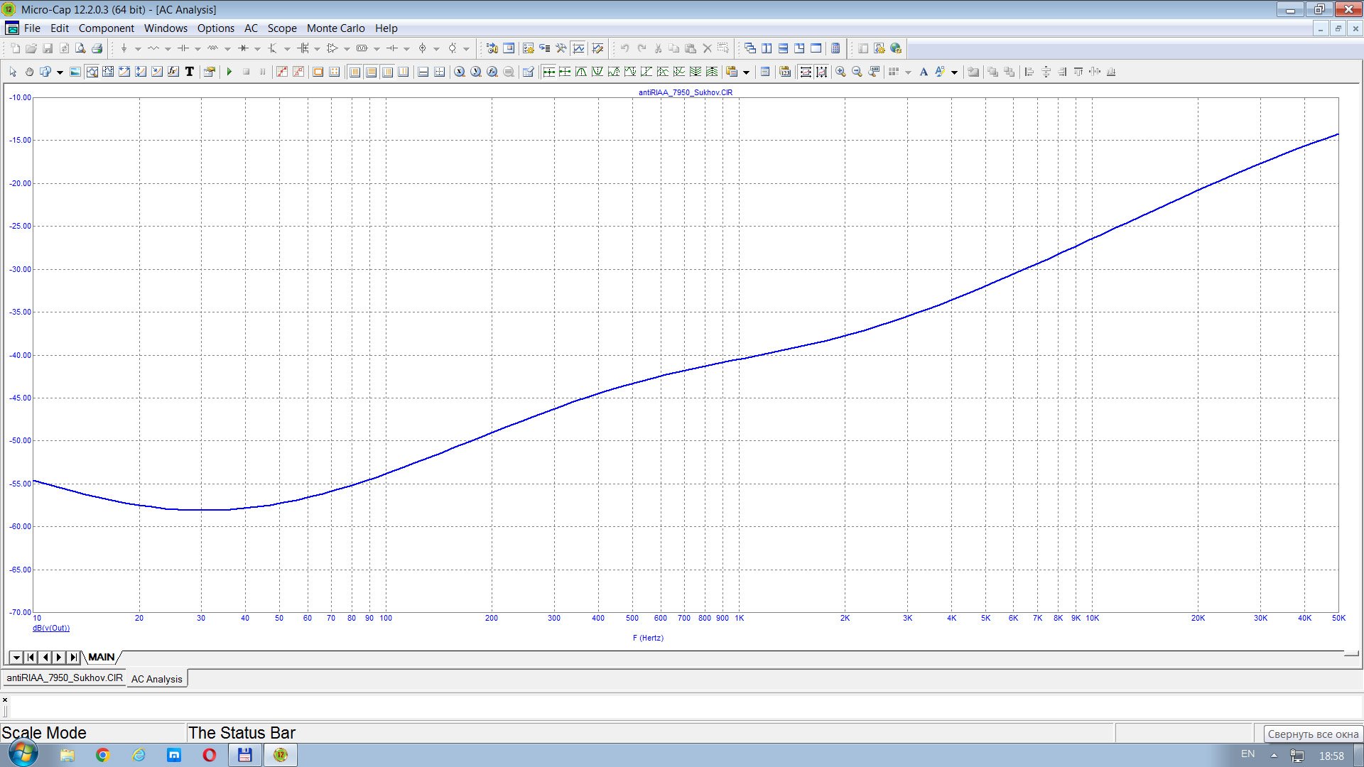

Видимо АЧХ не будет плоской в этом симулировании ,наверное СНЕ применил РИАА "нового госта" ,а в модели анти-РИАА "старого госта" и они немного не совпадают на низких частотах .
Можно и старый ГОСТ поставить. Это только Сухов не любит менять номиналы, чтобы чего лишнего не понять, а нам можно. Максимально плоской АЧХ в обоих случаях будет считаться АЧХ без интеграторов.

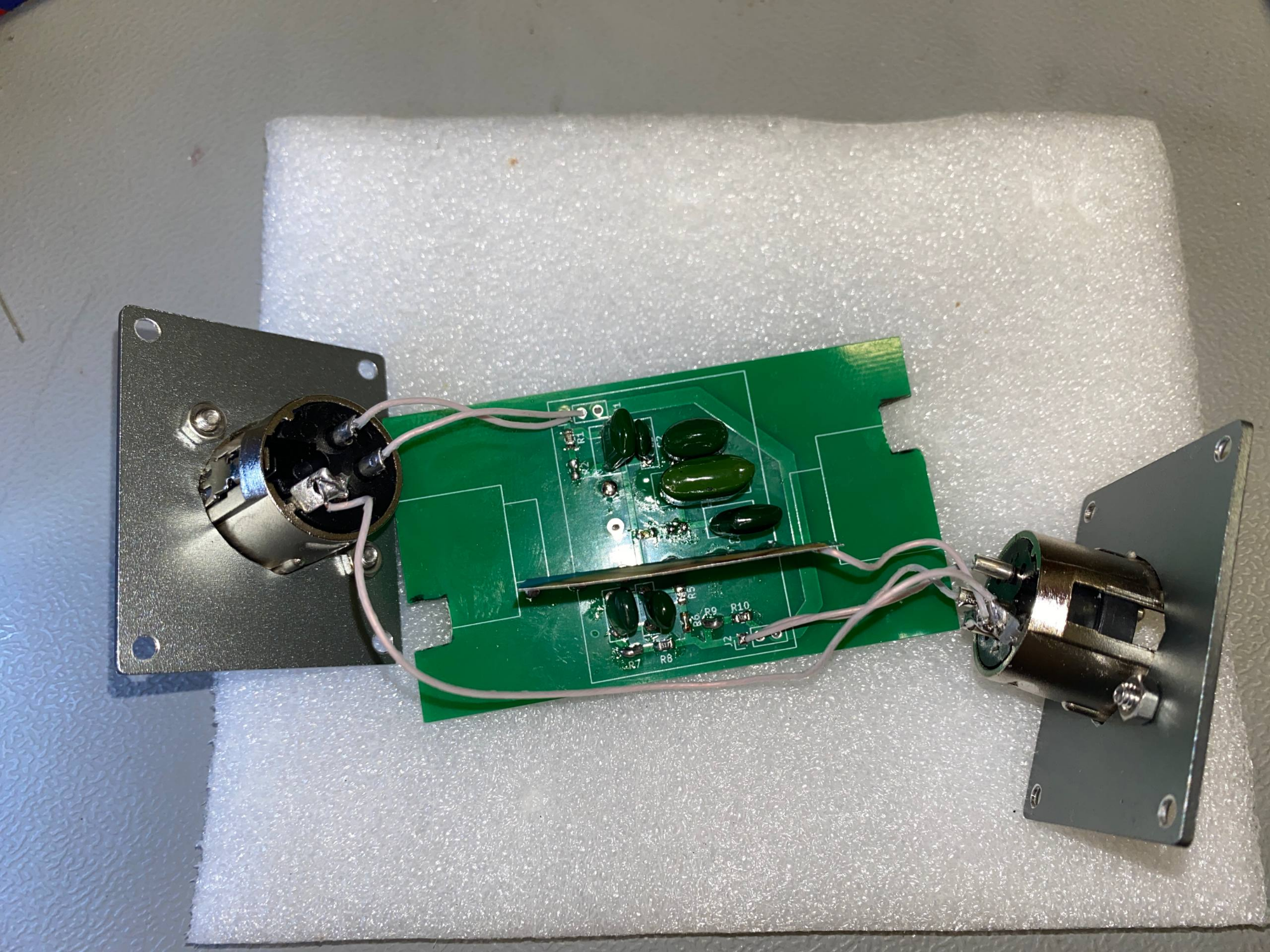

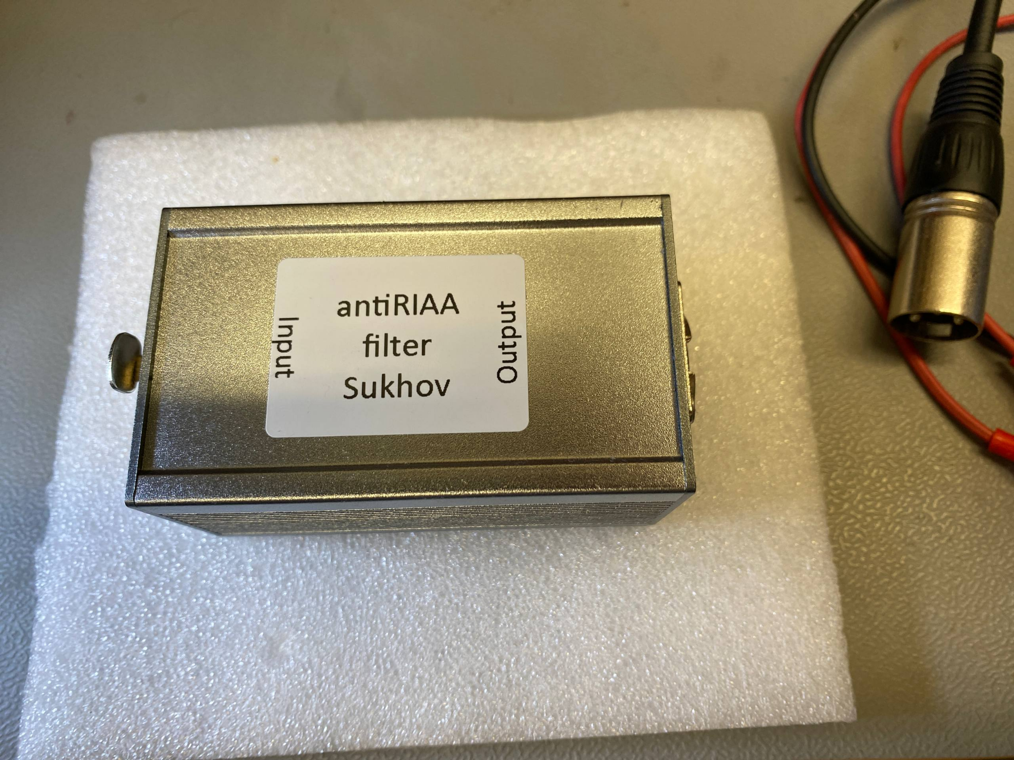

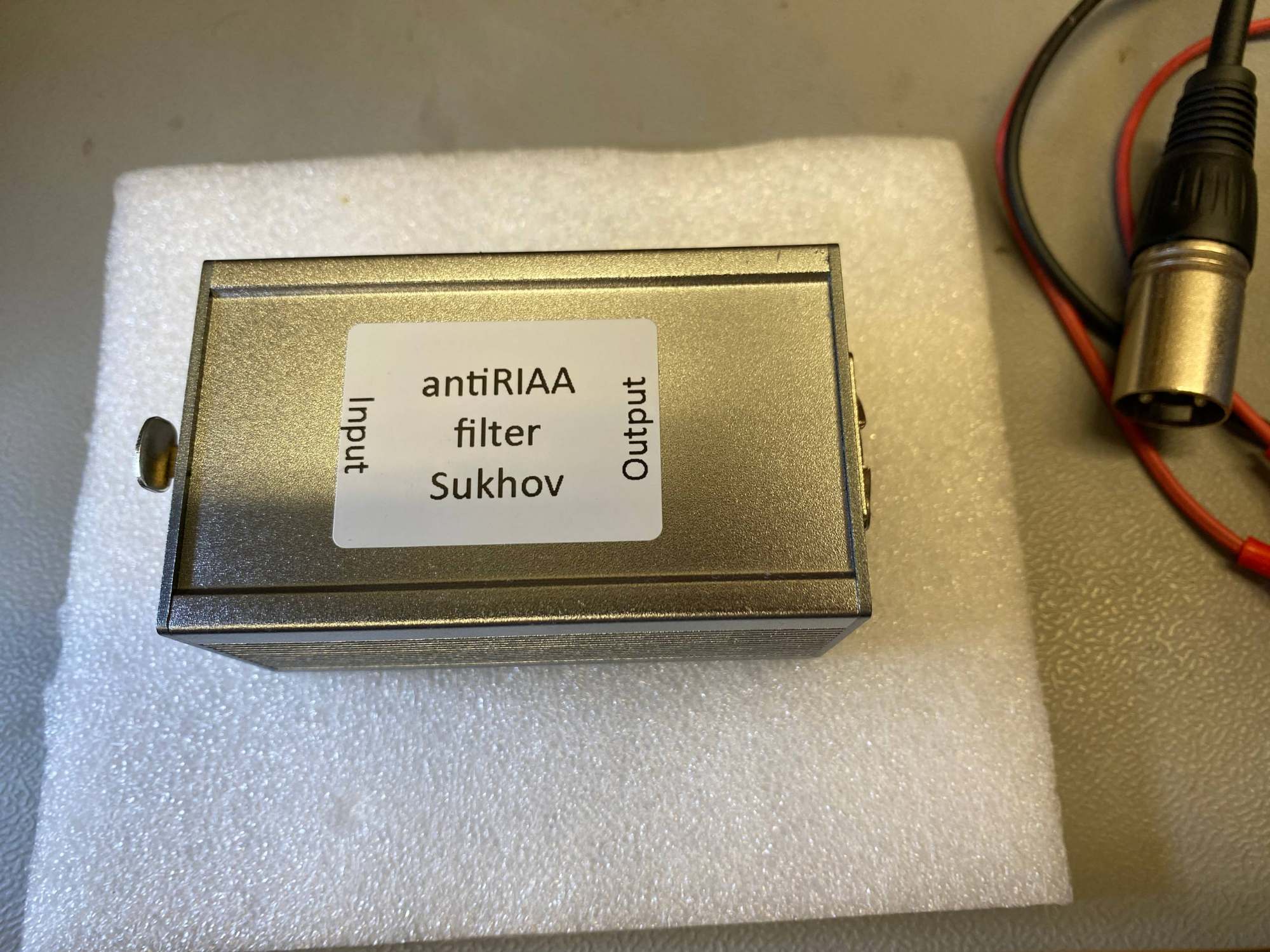

antiRIAA-7950 есть только у меня, и только она даёт правильный стандартный результат, особенно на инфранизких, где как раз САРа и работает. Только не по ГОСТу , а по IEC60098. в госте буквочки О и С уже давно канули. Сама АЧХ в аттаче.
Это ж надо до такого дебилизма додуматься, чтобы фазировку усиления интегратора не посмотреть: помогает он звуковой петле, или мешает.
Еще раз за сегодня похвалю тебя за самокритичность. Погляди на трезву голову, что тебе показали вот тут https://ldsound.club/threads/lt-spice-mech-kladenets-sverkhlineinoi-skhemotekhniki.2826/post-479438 , в твоем же кстате арифмометре, токо без твоей шизухи.
    285.8 KB · Просмотры: 49
По интегратору ,что бы его влияние значительно снизить на звуковых частотах ,следует не уменьшать значение конденсаторов ,а напротив увеличить ,хоть до 1 Ф ,хоть до 1000 Ф .
Почему риаа+антириаа наблюдается спад с 40гц ,надо разбираться ,сперва поставить риаа старого госта .
со старой антиРИААшкой будет спад -3 дБ @20 Гц и дальше вниз 6 дБ на октаву. А если и антиРИИАшка-7950 современная, и фонокор по правильной современной АЧХ, то результат будет вот таким, аж в 40 реально проверенных в железе фонокоров Cy-XXI_v.14-2 . И то, и другое, кстати, есть в киевском Имраде и Дюссельдорфском DGO.

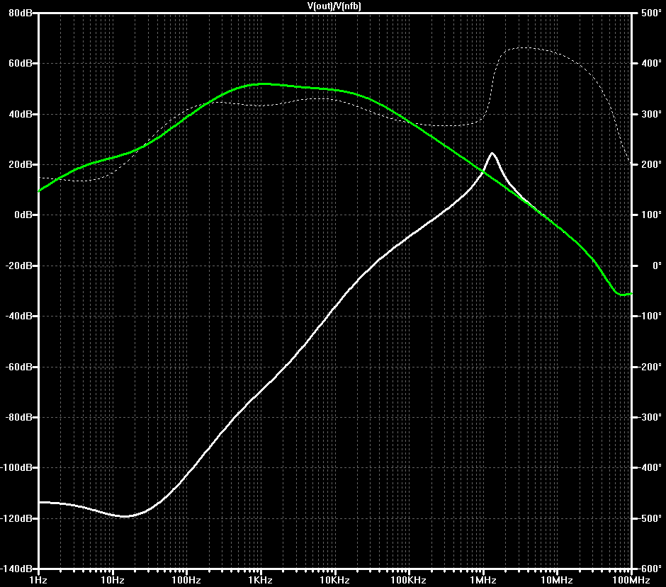

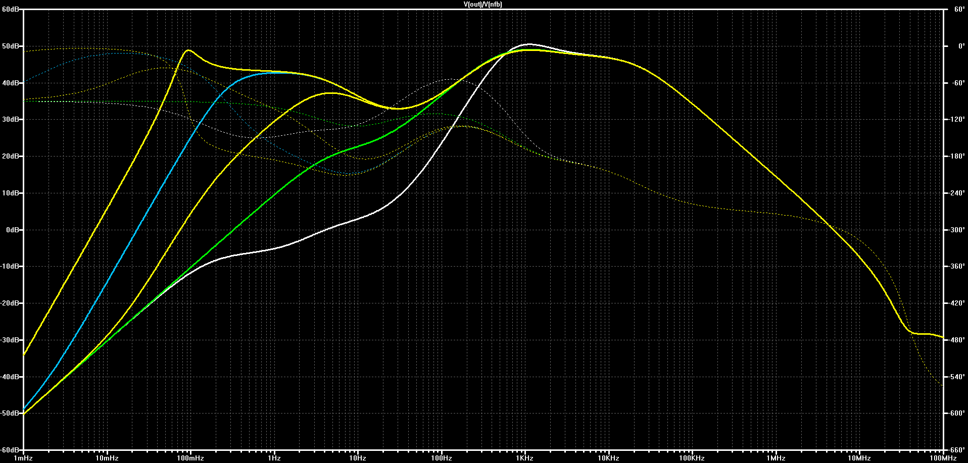

Две петли ООС, только одна - делитель, а вторая способна усиливать напряжение. По какой глубина ООС больше и почему?

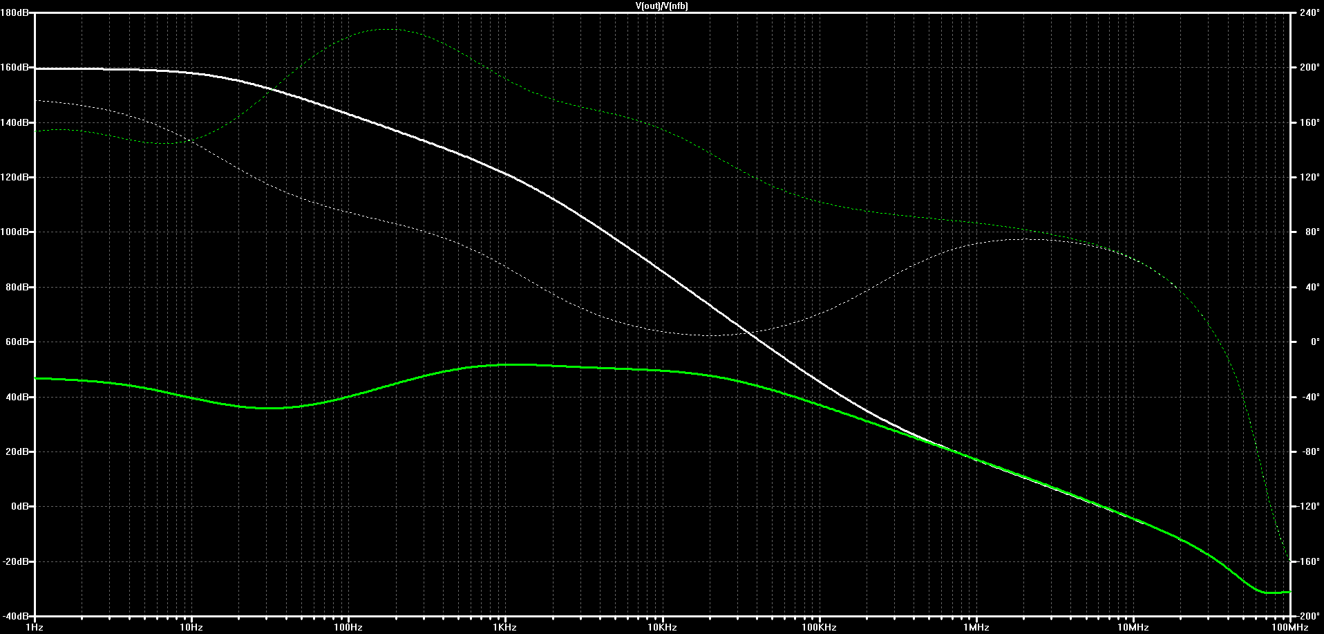

Значит, повысилось петлевое только по петле интегратора:
Зелёная АЧХ: петлевое собсно ржакенсуха.
Белая: она же, с повысившимся петлевым интегратора.
Интегратор убил петлевое звуковой петли ООС.
Коля, это, безусловно, он.
интегратор с малыми/нулевыми ёмкостями НЕ УВЕЛИЧИВАЕТ петлевого звуковой петли, а пожирает его.
Интегратор САРы ничего ни у кого не пожирает и не увеличивает, он, как и положено по первому закону Кирхгофа, добавляет в общую петлю ровно то, что в него заложено разработчиком схемы. В данном случае - он добавляет петлевое на тех инфразвуковых частотах, на которых его АЧХ совместно с пассивным RC-ФНЧ становится сравнимой с АЧХ Т-образной RC-RIAA. Естественно, что на этих частотах он заваливает общую АЧХ точно также, как это делают остальные элементы общей ООС в определенных разработчиком рамках частот и уровней.
А как он вытворяет это с АЧХ ржакенсуха? Ты совсем одарённый, ребёнок Солнца, по АЧХ не понимаешь?
В зависимости от частоты у той, у которой на этой частоте больше коэффициент передачи от коллектора ВК до затвора входного. Нет тут двух петель ООС, есть одна петля ООС с двумя равноценными ветвями, которые друг у друга ничего не воруют, даже в твоём присутсвии, а работают совершенно равноценно.
Ты почти уже ответил на этот вопрос в кине для размножения дебилов: у двух петель разом петлевое растёт. Но ведь ты ничем не улучшил свой ржакенсух. Значит, повысилось петлевое только по петле интегратора:

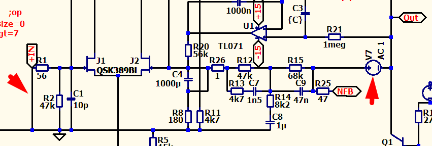

Ты опять промазал с местом установки Тиана, поэтому опять несешь бред. Засунь V7 между R16 и R21, и после этого дрочи и рисуй свои стрелки. Я не подписывался тебе в ликбез, продолжай, но только без меня.
Ещё раз повторяю: вот наивысшее петлевое с интегратором, у которого сняты конденсаторы:
Белая АЧХ - петлевое со снятыми конденсаторами интегратора.
Зелёная АЧХ: петлевое без интегратора.
Вроде, петлевого добавилось.

То, что ты засовываешь Тиана
Отрицаю. Твоя нетрадиционная ориентация не позволяет тебе отличать Тиана от Миддлбрука.
Петля интегратора в усилителе - самая сильная. Для неё полезный сигнал есть возмущение. Потому она этот полезный сигнал и давит усилением ОУ интегратора:
особенно, если снять конденсаторы интегратора:
Если не понимаешь абстрактных схем (потряси руку Альцгеймеру), выпаивай два конденсатора из ржакенсуха и снимай сквозную "плоскую" АЧХ.
Такую плоскую, как белая.
