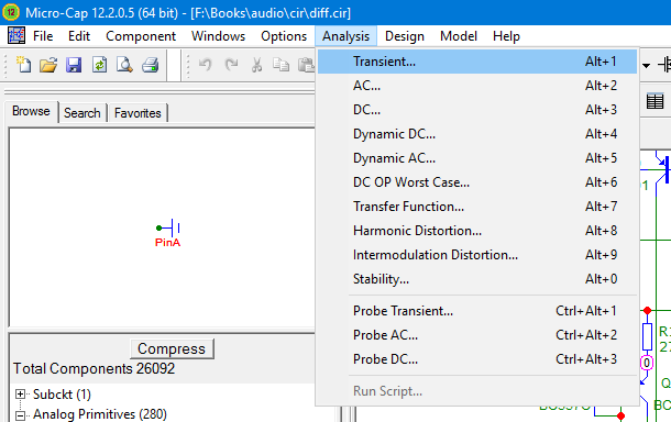

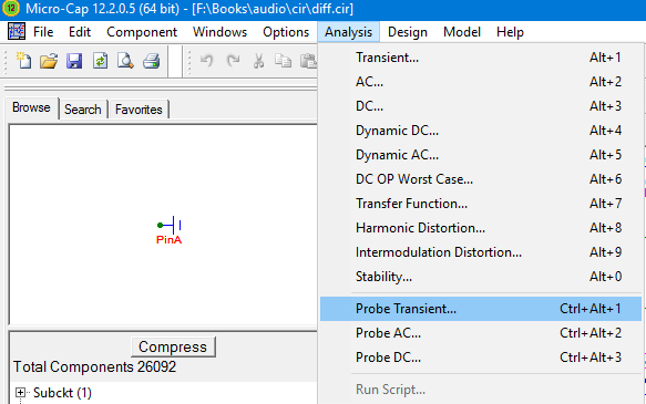

как мне переключить не комментируя
ка в микрокапе кнопками

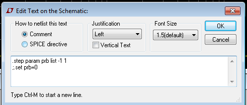

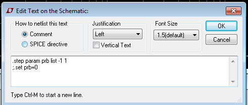

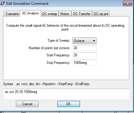

.step param prb list -1 1
-1/(1-1/(2*(I(Vi1)@1*V(x1)@2-V(x1)@1*I(Vi1)@2)+V(x1)@1+I(Vi1)
вот без гемороя как петоевое и тран переключать
пкм на строку степ парам, и точку на комменатрий перекинь.
просто кнопками переключать с петлевое на тран и обратно
без геммороя
без геммороя
так и переключай, только у тебя на петлевом вход заземлён и оут снят.
я просто не вижу проблемы, тыкай себе мышью пкм и переключай чего тебе надо.

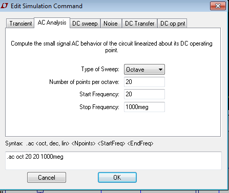

интуитивно? по всей видимости там некая своя интуиция мне недоступная, ибо чтобы запустить там транзиент нужно продолать кучу действий которые интуитивно у меня проделать не выходит.а в лтс - пкм - run. всё, поехали.
или как лтспайс

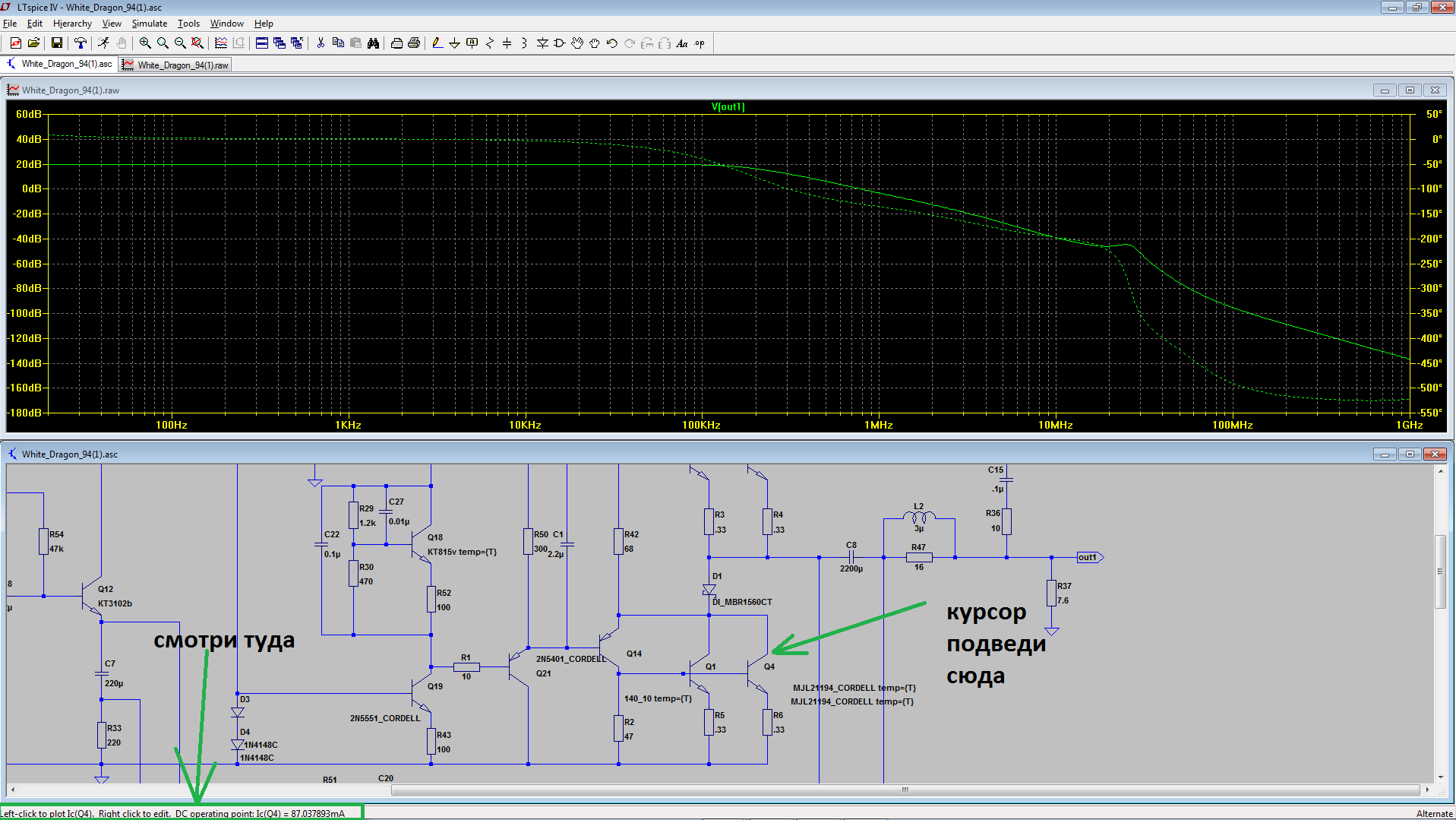

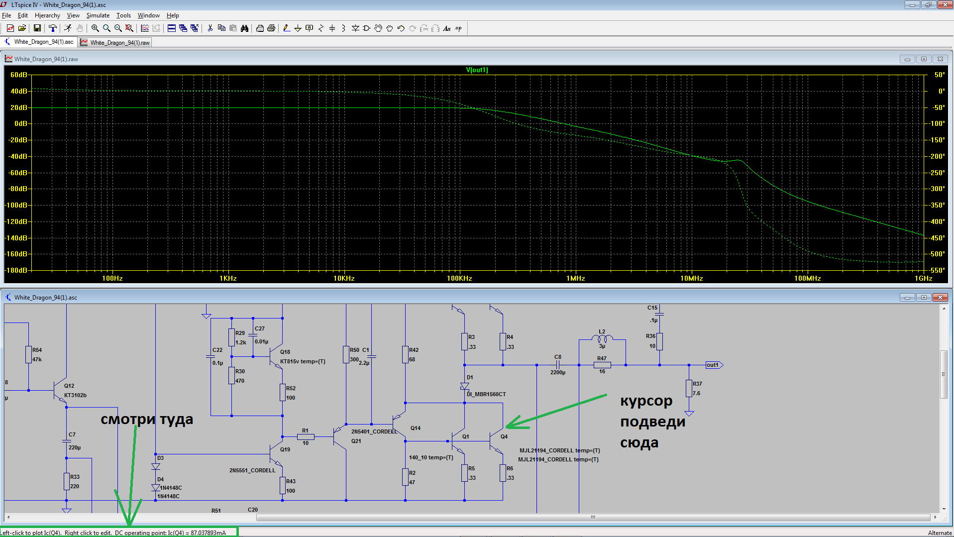

Так как мерять поочередно тран и петлевое в лтспайс?

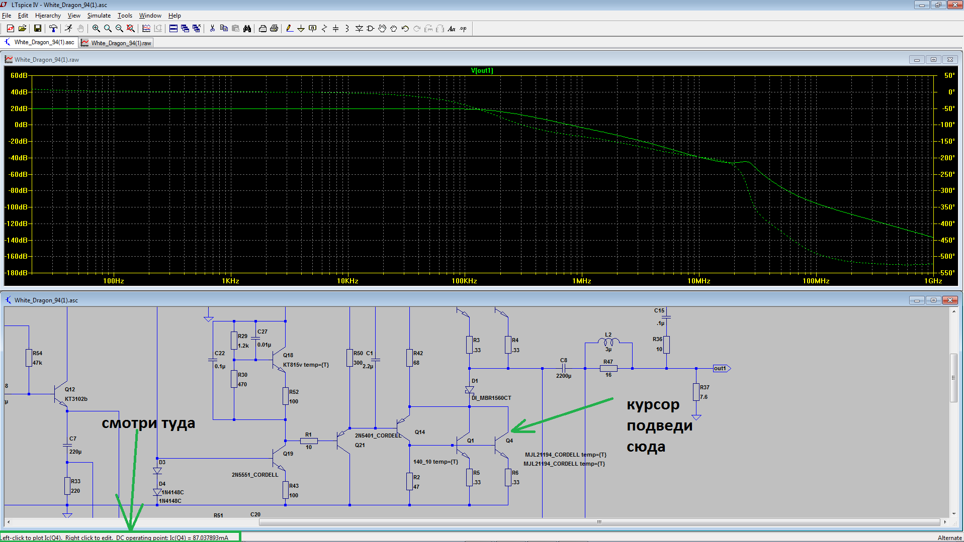

Как ток покоя выходников смотреть?
в АС анализе или после транзиента.
не вижу в этом нужды. настроил петлевое потом гляди транзиент.
Тут тыкай.
Тут тыкай.
Так не меняется
надо все равно руками комментировать prb list чтобы анализ сменить
просто уникальный интерфейс
Так не меняется
надо все равно руками комментировать чтобы анализ сменить
чего у тебя не меняется поконкретнее?
я руками давно ничего не комментирую. оно разве что ты пытаешься 17 версию использовать, ну, тут наши полномочия как бы уже всё тогда.

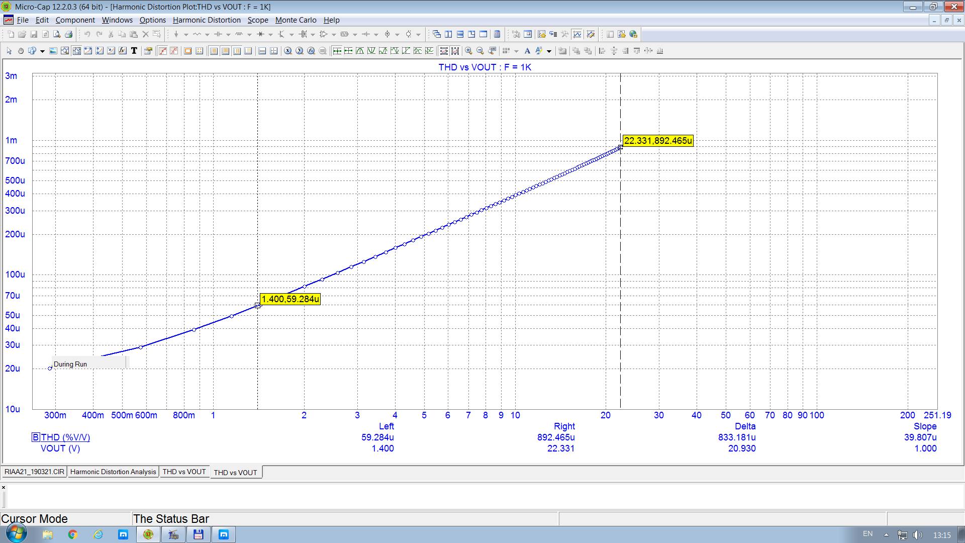

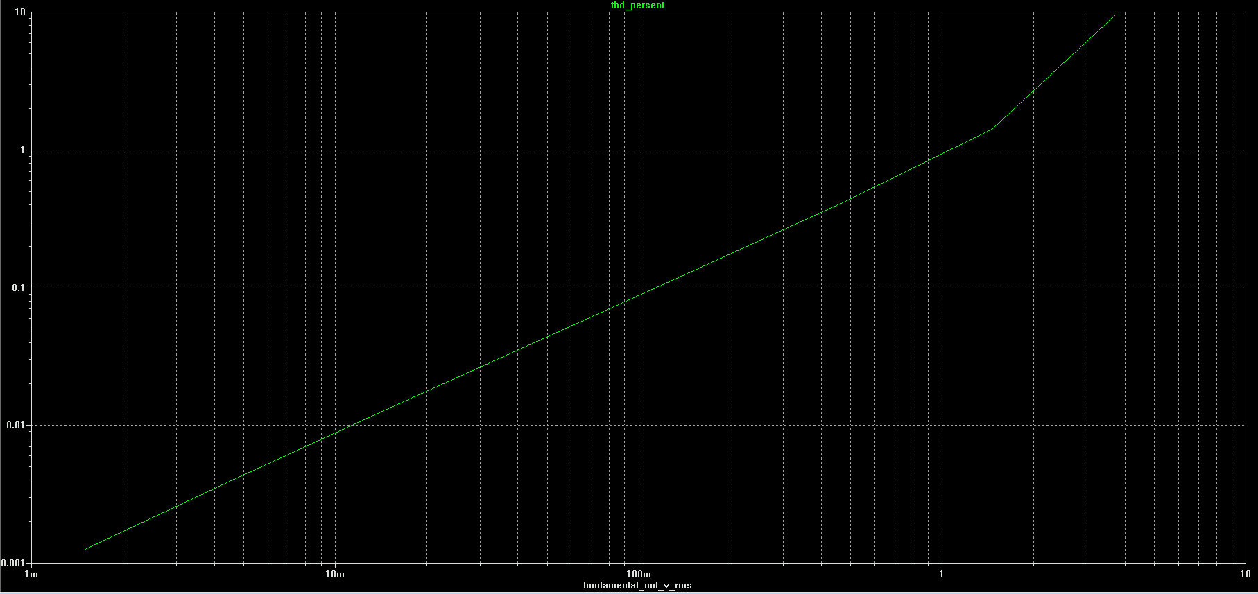

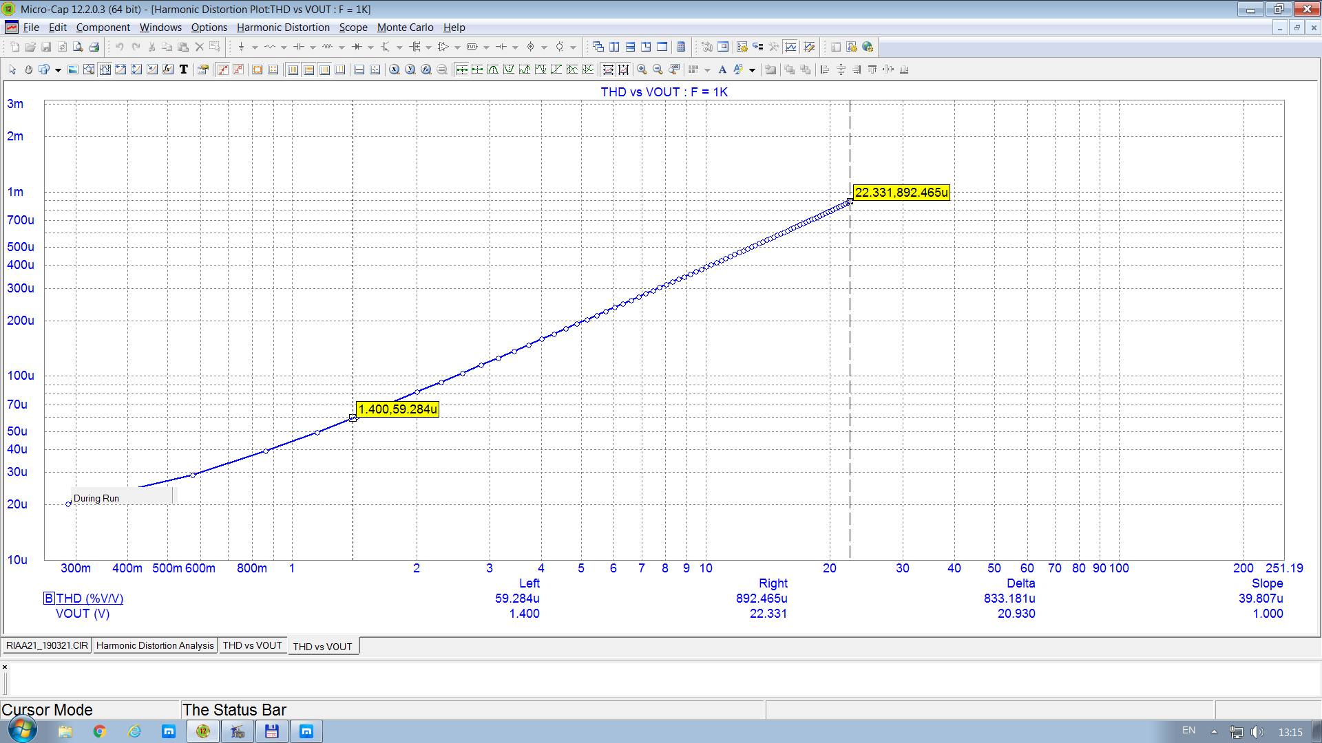

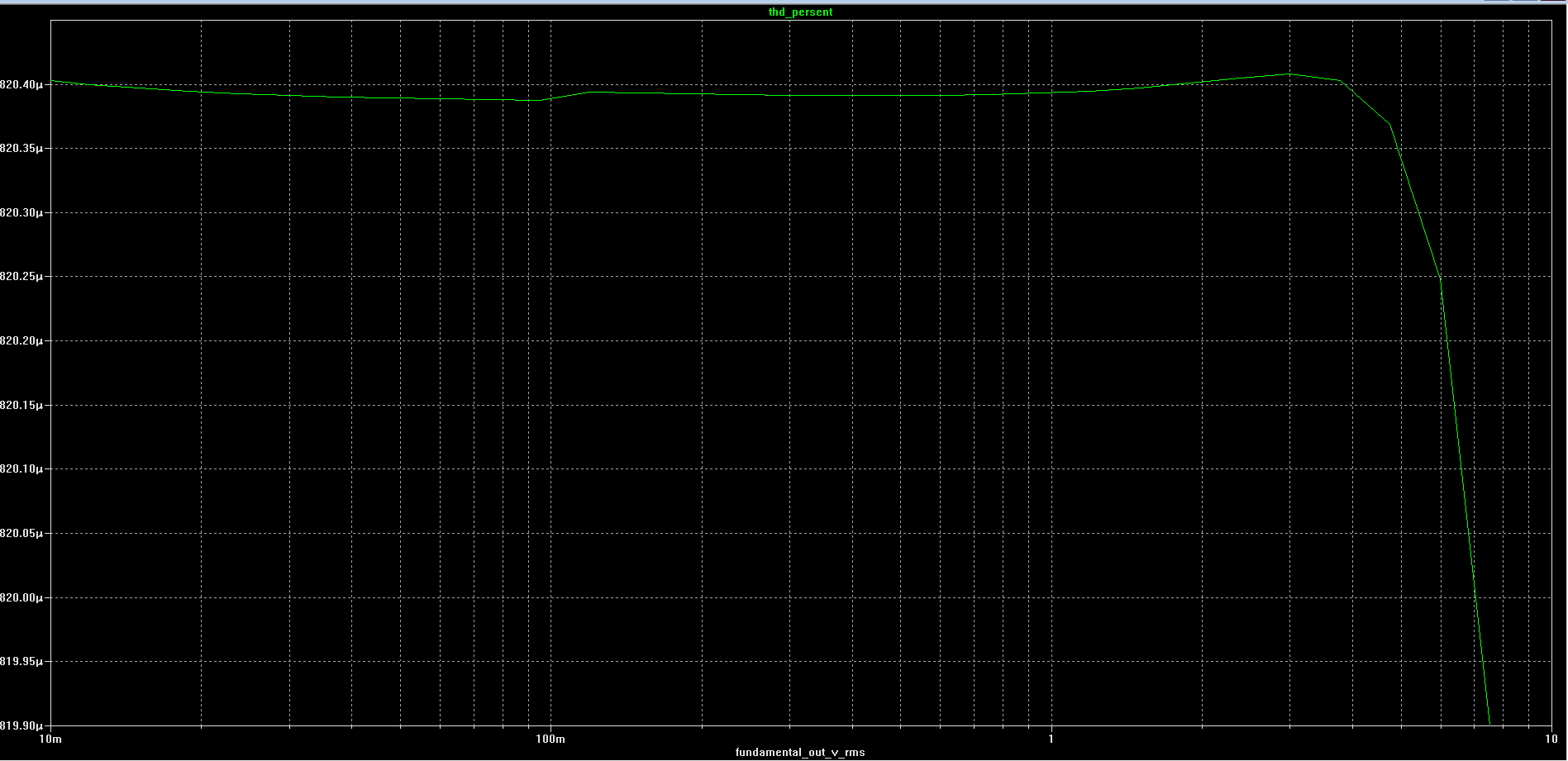

Не-вбровь-а-вглаз: нука выведи вот такой важный график как THD(Vout) в своём арифмометре smile_31
Для меня LTSpice это просто сборище несуразностей, на редкость неудобных решений плюс оксанские воинствующие аметисты
prb list добавил через контрол-м к ас
при смене на тран рисует 2 раза - то есть он через интерфейс закоментировал только строку ас

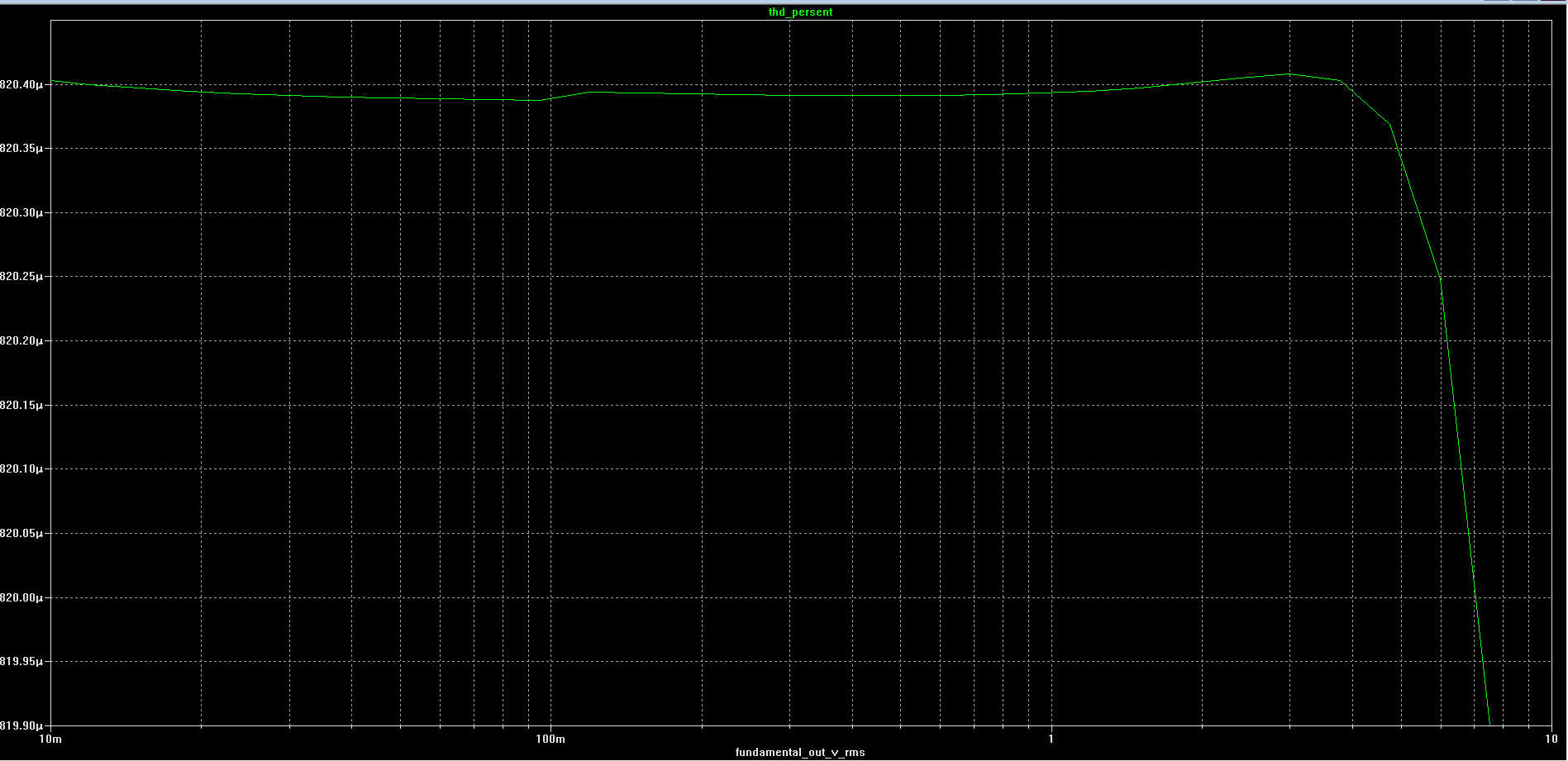

он важен только для тебя. удобно знаешь ли лапшу на уши вешать наноискажениями на 1кГц.
не линяй в сторону, отвечай по существу. Где в твоём арифмометре THD(Vout) ?
А по наноискажениям моего фонокора на 1 кГц, то они и на 20 кГцах примерно такие ж, т.к. РИАА-АЧХ выше 2 кГц падает 6 дБ/октаву , повышая петлевое пропорционально частоте. Это тебе даже оксан расскажет, что бывает при увеличении петлевого на 20 кгц _dadel
не линяй в сторону, отвечай по существу. Где в твоём арифмометре THD(Vout) ? Нету.
Глянь сюды.
От єто совсем другое дело. Ответ не мальчика но мужа _plusuyu. Токо шото у тебя клир на четыре с половиной порядка больше, чем у меня, и "кривая" подозрительно прямолинейчатая (и по арифмомедрочески некрасивая). Почти как у сверхлинейников ;)
Это не у меня, это у однотранзисторного каскада с ОЭ, график искажений нового "Лиха" оказался наредкость скучным..
Проблема "первого ватта" его явно не мучает.) .. Ладно, с диапазоном замеров потом разберусь.

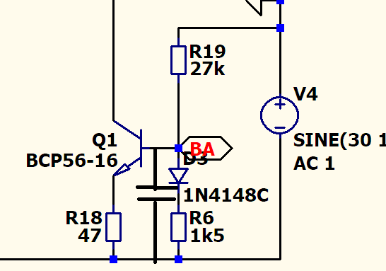

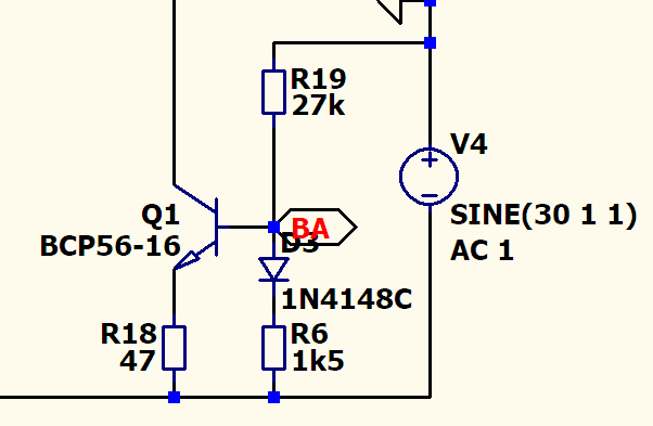

R21C3 - показан тебе уже и не один раз
Ты пожертвовал им ради глубины ООС. А он тебе АЧХ искалечил.

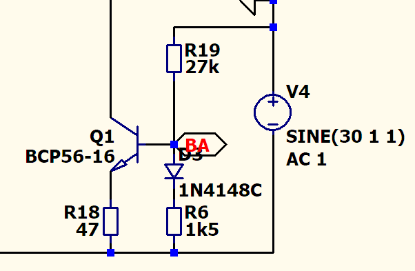

пульсации питания присутствуют на шине питания (минус V4), а не на земле
Да ты что? А как я это раньше не заметил?
А верхний резистор делителя помехи куда подключен, разуй глаза?
К земле, да? И по рез.19 течёт ток помехи, да? На эмиттере и базе помехи ПОЧТИ синфазны, за исключением работы рез.19. Он делит помеху в 19 раз, хотя, так, как ты безграмотно хочешь, даже лучше: вся помеха уходит в базу ГСТ и её так больше.
Проще говоря, для каскада с ОЭ, а это - он, общий провод - минус, а вот помеху он видит на земле, которая для него - со стороны коллекторного питания. Так всегда помехи в сигнал через ГСТ и лезут.
А верхний резистор делителя помехи куда подключен, разуй глаза? Посмотреть вложение 177022
Тёмный, дикий и безграмотный. Скажи мне, Агеев, как его в электронику пустили?
Коля. Собери свой ржакенсух в чашке петри, и убедись в токе помехи на выходе ГСТ.
А уж потом верещи обиженно.

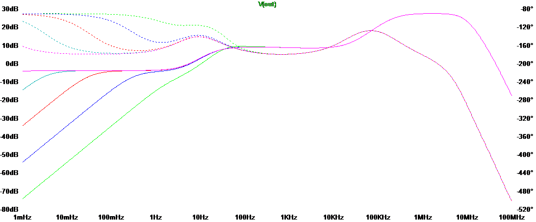

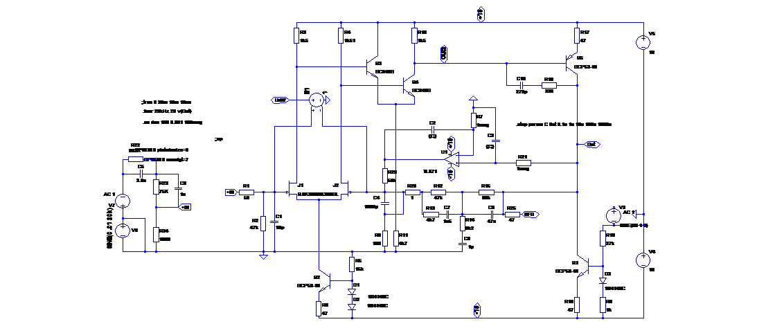

Давайте "повертим" модель .Изменяя значение конденсаторов C2 и C3 - 0.1мкФ 1мкФ 10мкФ 100мкФ 1000мкф (не следует их уменьшать до ноля ,напротив ,для снижения влияния "САР" на высокие(звуковые) частоты следует увеличивать емкость).А стартовую частота анализа установим 0.001Гц .
Стало видно на графиках АЧХ УК,что "САР" начинает АЧХ УК заваливать на частотах соответственно навскидку ниже 10-1-0.1-0.01-0.001 Гц .Выходит правильно были выбраны номиналы САР .При C2 C3 1мкФ САР на частоты звукового диапазона не(незначительно) влияет , 0.1мкФ будет маловато , 1мкф и более -то что надо.

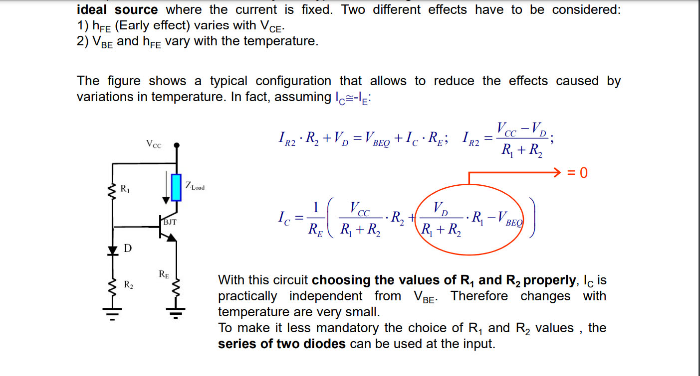

Если ГСТ на одном биполярном транзисторе ,ему надо на базу опорное стабильное напряжение ,обычно используют диоды\стабилитроны . А резистивный делитель с питания использовать для опорного напряжения ,имеет большие недостатки .
О, приветствую нормально разбирающегося в схемотехнике ldsаундщика _plusuyu. Всё правильно. Одно замечание, при номиналах 0.1 мкФ действительно завал к низким инфразвукам начинается с 10 Гц, но это так и задумано с версиями Cy-XXI_v.14, для улучшения соответствия четвертой постоянной времени 7950 мкс (-3 дБ @20 Гц) действуюшему в настоящее время стандарту IEC 60098:2020 . Но в версиях от v.4 до v.12 САРа была с микрофарадными кондюками, с ними я немного не укладывался в IEC60098 на частотах ниже 4 Гц.
Интересно, что сейчас проблеет сморшоксан про свою шизуху с нетудашнимкуданадо Тианом и воровкой САРой _hm_
Ради недостатков его Сухов и применил. Иначе что бы я ему рассказывал, если бы он и сам всё знал?
Не знал, что у вас так отстали от мировых достижений. Ученье - свет, а неучёных тьма ©
Опаньки. Приветсвую нормально разбирающегося схемотехника.
Правильно ты сказал, что нужно конденсаторы увеличивать. Потому, что есть идиоты, считающие, что интегратор добавляет им петлевого. Один ты считаешь, что интегратор вредит звуковому петлевому и нужно его нейтрализовать увеличением тау интегратора.
Ну, вот, нормально разбирается человек.
Так вот, когда завал звуковой становится виден, это означает, что звукового петлевого на этих частотах ноль.
Итак, звуковое петлевое на 10 Гц равно 0 дБ и звуковая АЧХ начала валиться. Теперь просто отматываем частоту вверх:
100 Гц - 20 дБ глубины звуковой ООС,
1000 Гц - 40 их же.
