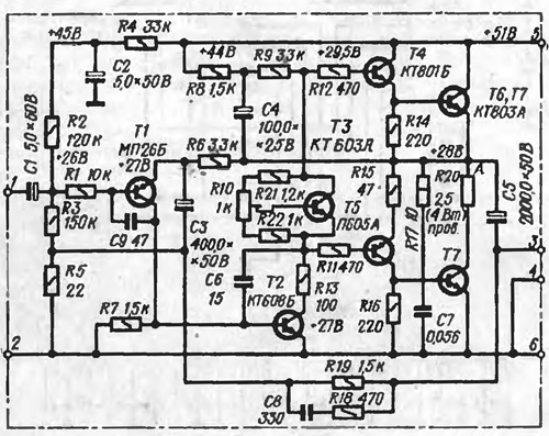

Мелодия-103 стерео
И это только начало, наши разработчики также начали приобщаться к мировому опыту.
Третий вариант внизу вполне логичен - это усилитель Лачиняна которому больше лет чем большинству комментаторов здесь. Они не знают что было до их рождения или когда они под стол пешком ходили.
Идея Лачиняна вполне разумна: на лампах сделан усилитель по напряжению и обратных связей в ламповых каскадах вполне достаточно для усиления в десятки вольт с малыми искажениями и хорошим быстродействием, а вторая часть, чисто транзисторный токовый "повторитель Агеева" (не будем про авторство, не имеет усиления по напряжению и общая ООС просто не нужна. Хорошая вещь.
Это ничего общего не имеет с полным транзисторным усилителем без обратной связи.

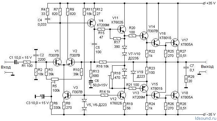

поменять полярность и поставить на выход гт806,квази будет на много линейнее,тк в плече шиклаи кремний
в ун поставить п609а а на вход каскод гт311и+джифет или кт3102е
во втором шушурине комплементарную двойку на выход 1941\5198
и нормальный транзистор в УН и лучше полярность сменить в дифф 2SA970 +зеркало на 2240
И ничего не поменяется. Ибо ты бредишь. Потому что вся проблема этого усилка вовсе не в некоей порялности и неких ГТ806 которые якобы будут линейнее.
не в них дело а в том что дарлингтон будет на двух германцах а шиклай на кремний плюс германий и порог открывания плеч примерно одинаковый что уменьшит ступеньку,остальное не страшно,мало заметно на слух,это без переделки схемы,а так конечно можно повторителей напихать и ИТ ума много не нужно
в штатном порог открывания шиклаи 0,3в а дарлингтона 1,3в
если слелать как я написал будет 0,65 и 0,6в
ну и мп26бна входе -идиотизъм
ну напихай, раз ума много не нужно. ток понятно я не про мелодию а про шушурина , схему я кинул выше. там сам шушурин аж четыре ступени повторителей накидал, как думаешь, помогло?)
там транзисторы шлак. достаточно двойки в его схеме 139\140+5198\1941
и в ун 2sa970 в дифф 2240 хотя лучше полярность сменить остальное можно оставить,или зеркало добавить
Там всё не так просто . А цепляется одно за другое. Захотелось длинный ВК- в итоге пришлось срезать глубину оос через него до 20дБ посредством конденсатора С5. Нет секса-прыщи- нет секса. По кругу. Уже давно это порешали, ты забыл наверное.

Который по схеме, подобной Мелодии (по хронологии-1975Посмотреть вложение 132746)))?
Знакомая схема, Зыков Н. Радио 75 год. Делал в студенческие годы.
