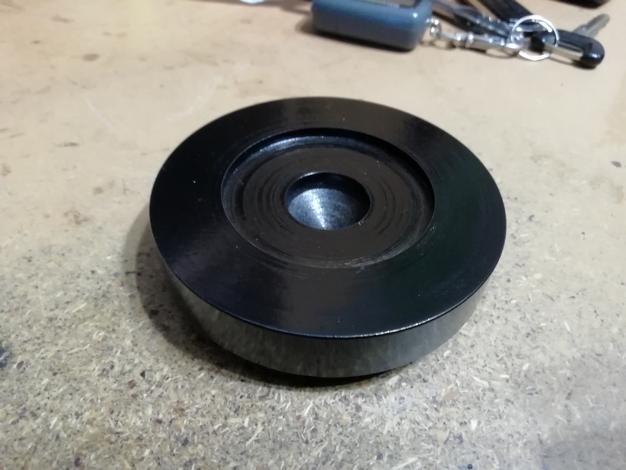

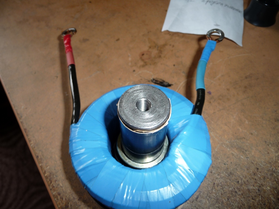

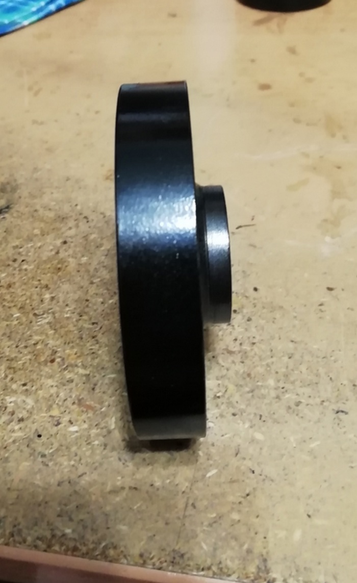

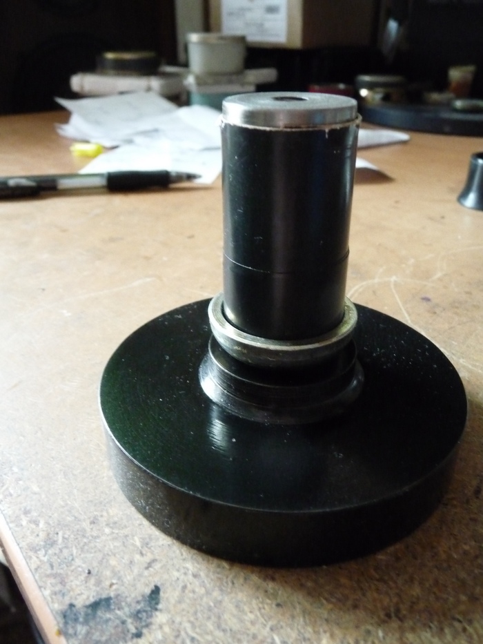

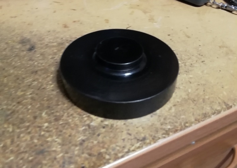

Токарь, как и обещал, выточил "деталь" в пятницу, но забыл позвонить... "День взятия Бастилии прошёл впустую" (с) Вчера покрасил и унёс домой.
IMG_20210406_064713.jpg IMG_20210406_064748.jpg IMG_20210406_064737.jpg IMG_20210406_064800.jpg IMG_20210406_064804.jpg IMG_20210406_064813.jpg
Если будет в выходной время или желание, обязательно проверю в действии.

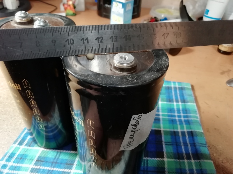

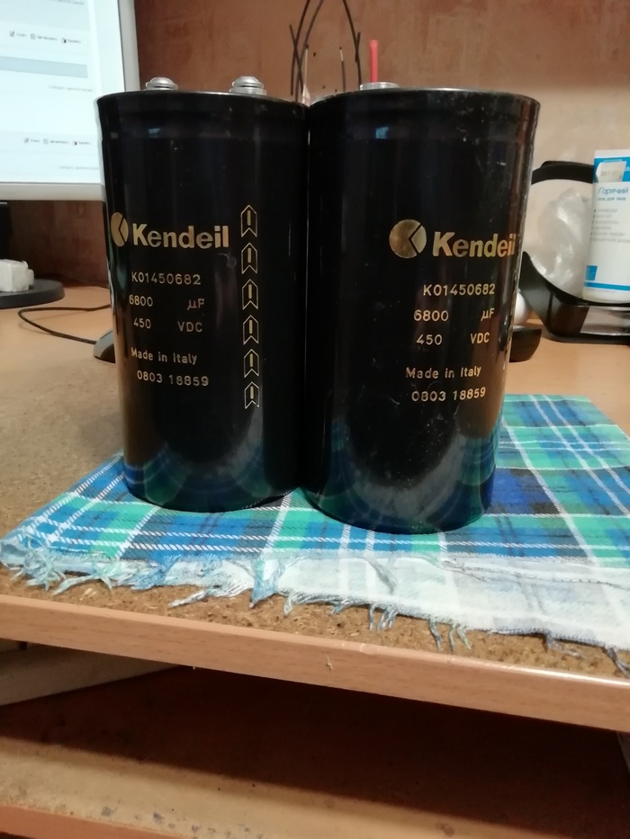

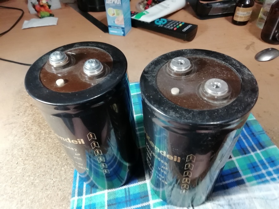

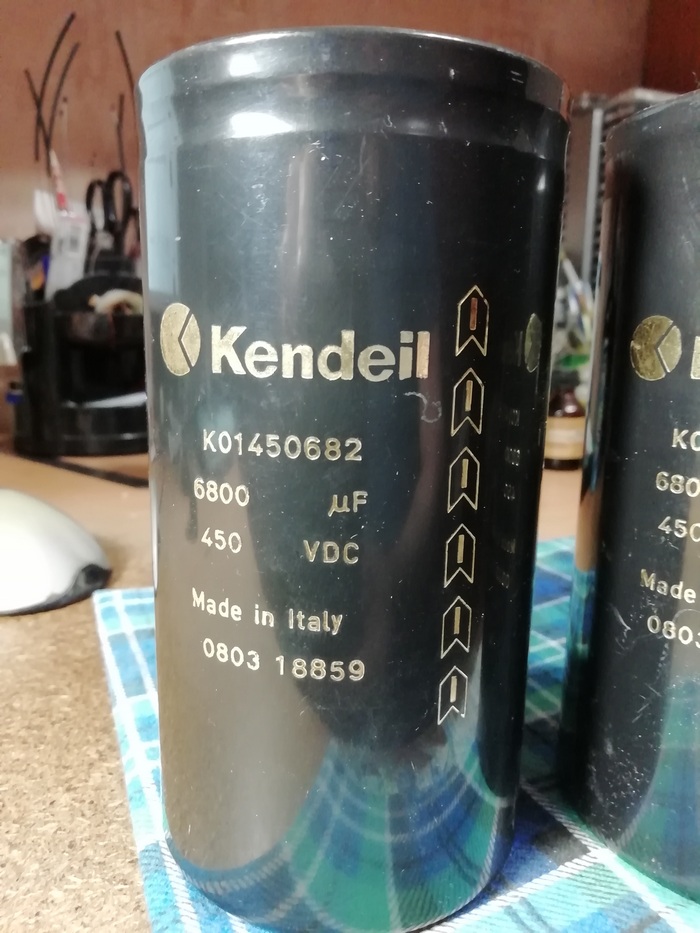

Предложили пару кондёрчиков на 6800,0х450V в обмен на мою акустику

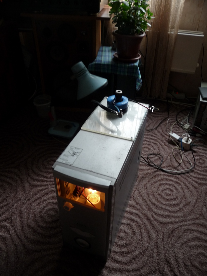

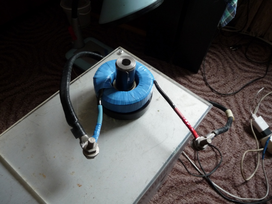

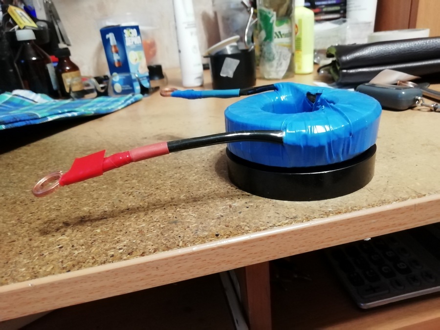

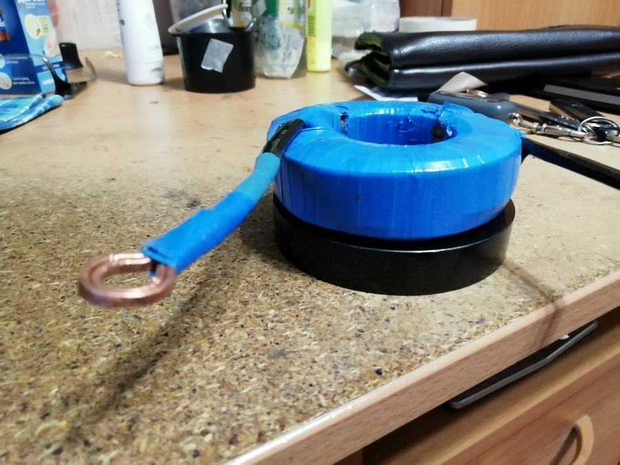

Поменялся. Конденсаторы уже едут ко мне. Есть вариант сделать либо ещё одну намагничивалку, либо сделать имеющуюся мощней, либо сделать её компактней.
Я так вообще рад....

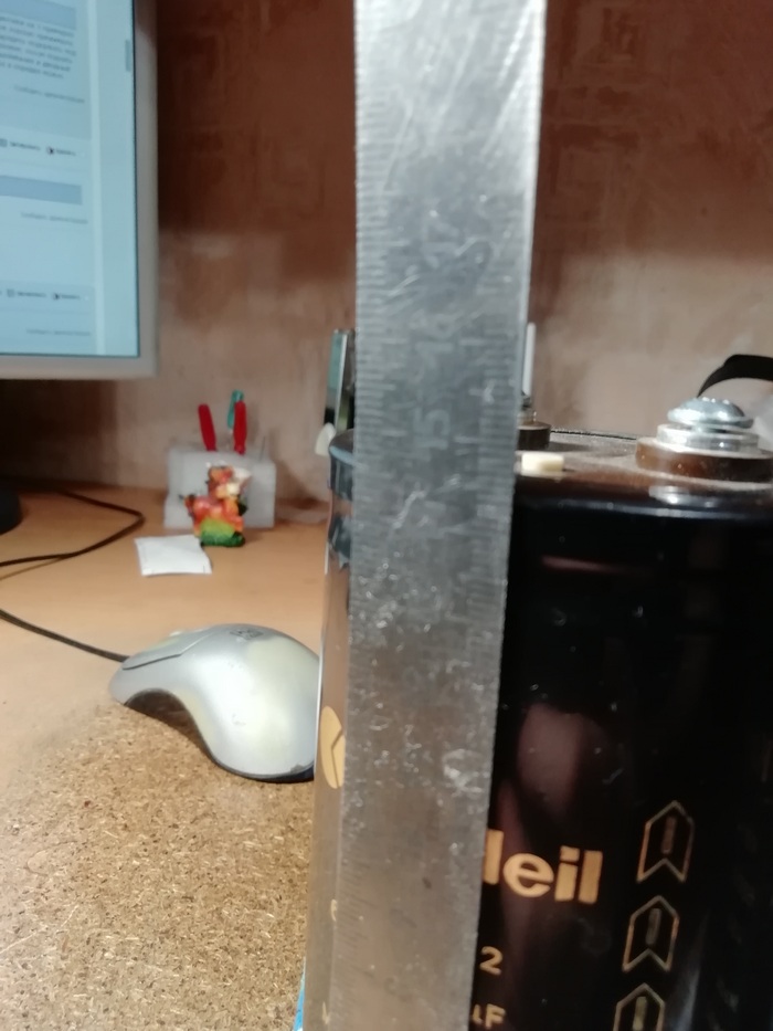

ВчЁра получил на почте приехавшие конденсаторы. Тот, что с болтиками, уже проверили перед отправкой. Тот что без - нужно тренировать. Высота 145 мм. Диаметр 75 мм. Вес - можно убить!
IMG_20210414_195118.jpg IMG_20210414_195140.jpg IMG_20210414_195146.jpg IMG_20210414_195234.jpg IMG_20210414_195310.jpg

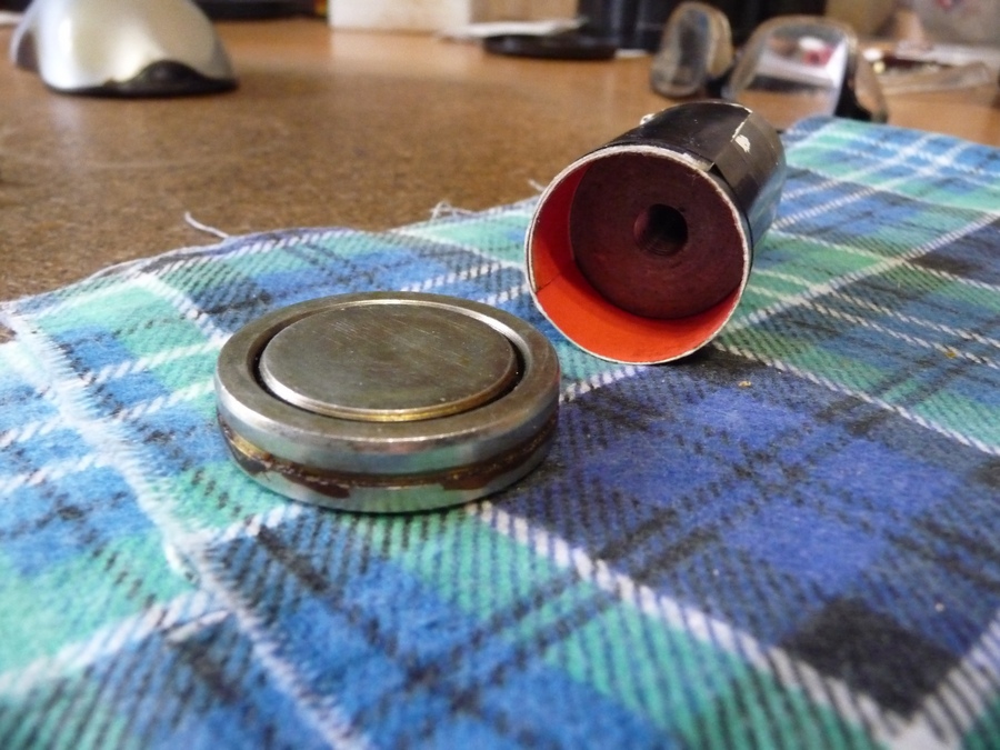

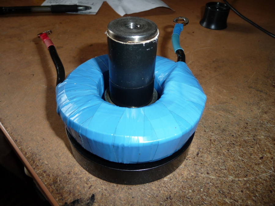

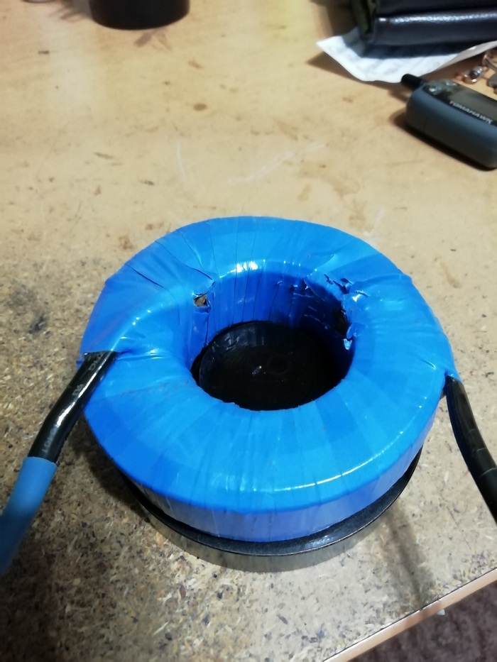

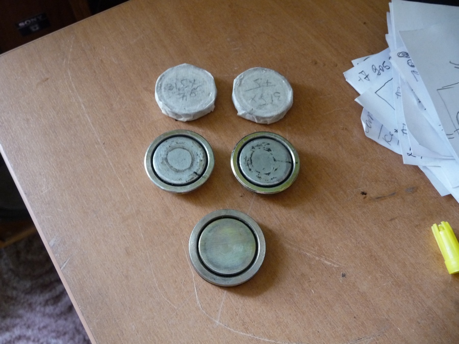

Вчера намагнитил три МС на неодиме. Все под катушку в 1".
P1370634.JPG P1370626.JPG P1370624.JPG P1370622.JPG P1370630.JPG P1370631.JPG P1370636.JPG
Две верхних МС, заклеенных малярным скотчем, были намагничены ранее. Пара чуть их ниже - восстановленная. Оболочка у обеих неодимовых таблеток начала разрушаться. Процесс был остановлен и МС намагничены. У нижней к сожалению нет пары. Все неисправные МС были намагничены за один импульс. Но для пущей важности бздынькнул ещё по разу.
Нашёл ещё три неодимовых МС под катушку в 20,5 мм диаметром. Одна живая прям конкретно (служит образцом). Одна из пары "Hertz" была перегрета и потому умершая. Буду намагничивать.

Немного не так. В стакане с двумя планшайбами на подставке ровный цилиндр с отверстием под крепежный болт в центре.

Какое счастье! Я нашёл потерянные индукторы!
Один конкретно под МС 10ГД-30Е. Другой конкретно под МС 8ГД1-25 RRR. Тот, который видимо родоначальник 30ГД-2 и далее. Внутренний у него чуть более или равен 165 мм и высота соответствующая. Много чего в него запихать можно. smile_27
У 8ГД-1 вроде как керновый магнит и квадратный в проекции магнитопровод. Индуктор квадратный нужен. Если в круглый совать - поле мимо улетит.
Ещё для большого индуктора и большого магнита надо больше энергии чем для маленьких. Надо либо поднимать напряжение, либо увеличивать ёмкость. Для бОльшей ёмкости надо больше сечение провода индуктора, для бОльшего напряжения надо чтобы не пробило изоляцию (как показывает практика - обычная сетевая изоляция держит легко, т.к. между соседними витками разница напряжения минимальная). Ещё для бОльшей ёмкости надо чтобы все элементы установки могли выдерживать бОльший ток, для бОльшего напряжения надо обеспечить соответствующую изоляцию. В первую очередь это касается тиристора: парукиловольтные достать легко, на большой ток - несколько сложнее.
Поэтому лучше давить на напряжение, т.к. чем больше ток, тем теснее электронам, некоторые неизбежно выкинет.
Если индуктор круглый, тогда непонятно откуда такое мнение:
Может быть он конкрэтно под 155-е и 160-е ферриты, а цепь от 8ГД-1 просто поместилась в дырочку.
МС динамика была измерена по диагонали и благодаря этому измерению, и был изготовлен индуктор. Ну и походя можно пробовать любые МС входящие по диаметру в этот индуктор. Будь он хоть треугольным....
С тем же успехом можно было измерить один орган по длине и сделать соответствующий индуктор, потом магнитить в нём всё что помещается.
Разница в том, что на одно намагничивание 8ГД-1 приходится несколько десятков намагничиваний кольцевых ферритов диаметром 155÷160.

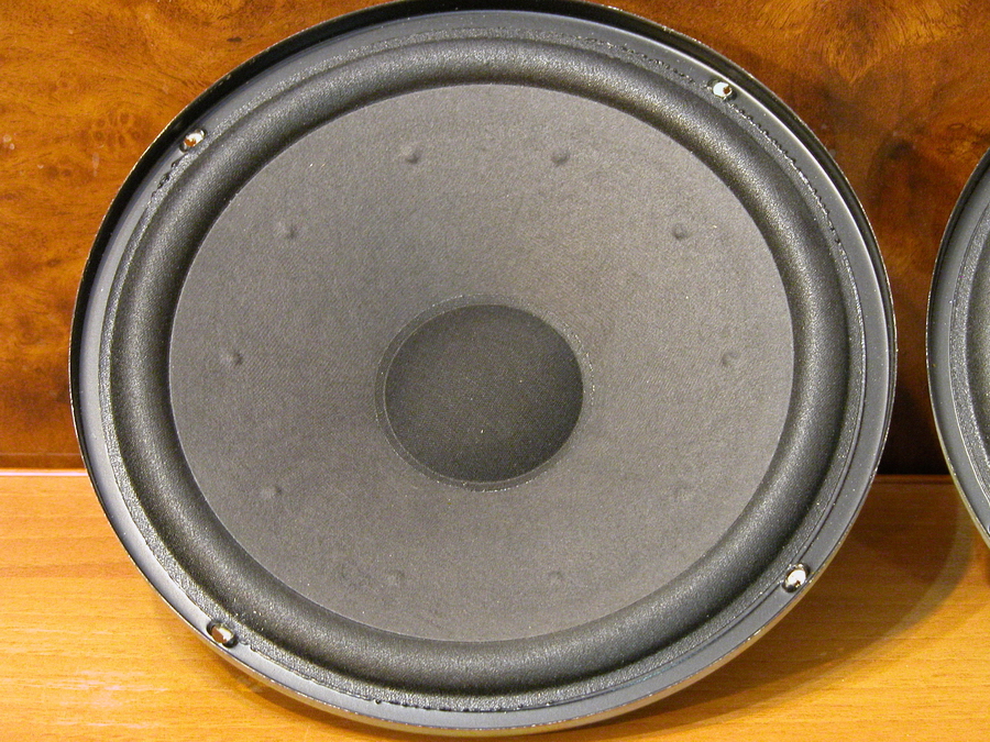

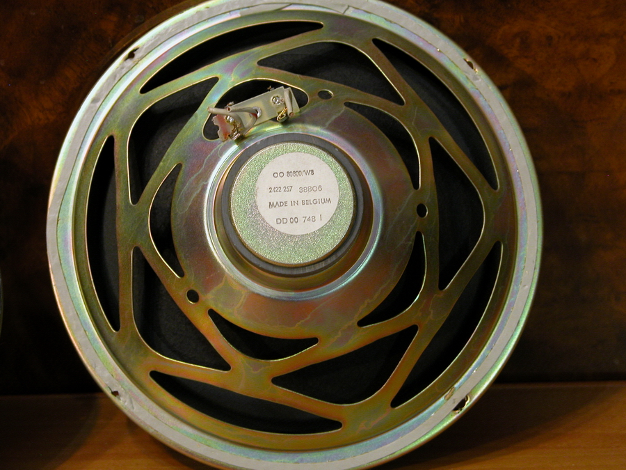

Вот я не понимаю: импульс дают с запасом, а магнит возьмёт сколько сможет, то есть до упора? Или заводские магниты недомагничены, а волшебная Катушка Мешина намагнитит их сильнее, лучше и добротность станет?
У меня, кстати, есть пара Филипсов 8 дюймов, серии W - woofer, магнит крохотный, пишут что неодимовый, но на фото крохотный феррит, диффузор в пупырышках, но добротность у них, зараза, высокая, если не ошибся давным-давно, то более 1 !! Тут даже ПАС не поможет.
Какая должна быть - не знаю, вот и чешу затылок - может их как СЧ использовать, баса от них всё равно не получить. Подвес - мягкая тряпка.
Что посоветуешь, Игорь? Через твои руки, наверное, и они прошли.

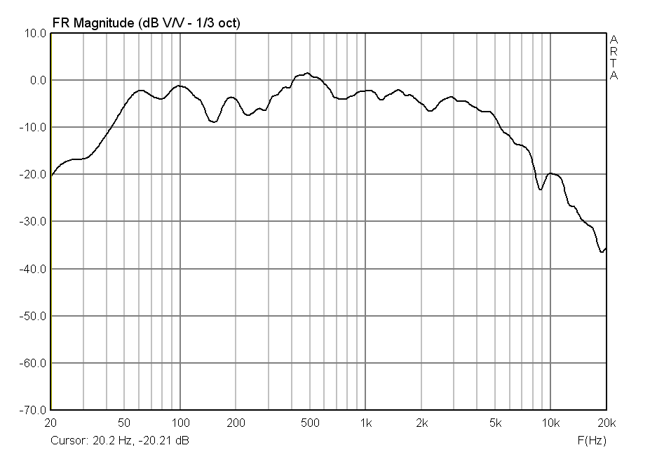

Ну раз спрашиваю, вот АЧХ.
Горб на 500 Гц ложный - это за счет измерительного ОЯ, провал 100...200 Гц - типичное влияние пола.
В остальном годится для двухполоски, но добротность велика, был бы нормальный магнит, не спрашивал бы.
А налепить снаружи нельзя? Из-за корзины в виде паутины, не смогу его даже разобрать, вернее - собрать.
