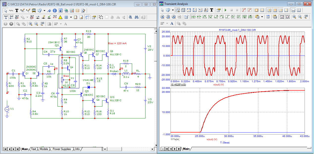

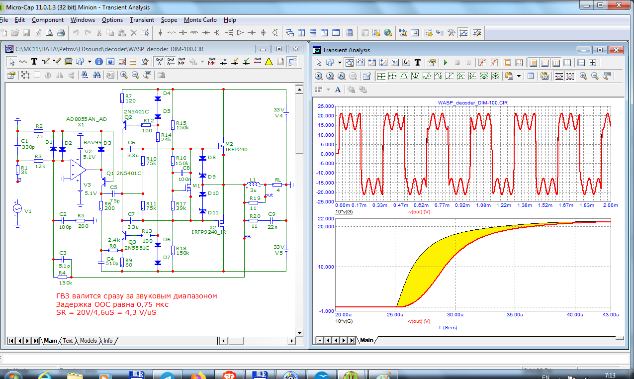

СТТЛ пока сырую наметку выложил, там и говорить пока что не о чем.
Я выложил саму идею, но не в голой учебной схематике, а вполне рабочей
Это конечно не идеально законченный продукт, но и не учебная схема
То есть, ее уже можно реально измерить и применять в железе, но можно и доводить дальше
Это идея + рабочий минимал
Но я не пропустил и с симуляцией ему подсобил, чтобы он не буксовал и не терял время из-за мелких проблем.
Добавлю
Там самое ценное в том, что используя минимальную схему по усилению напряжения, то есть однокаскадный, можно получить хороший звук с гладким спектром, используя такую схему в режиме FBA
Работает связка ООС + ДК
Но однокаскадный УН - самый без проблемный при настройке, и самый фазолинейный для ООСных схем
В итоге, получаем хорошую фазовую линейность, и это слышно как " цельность, сшитость звука", гладкий спектр, простую настройку без танцев с бубном ( возбуд, частотная коррекция ), и высокий клип- фактор, за счет мостовой схемы
Собраны в кучу все плюсы, из пазлов предыдущего опыта

Вы наверное правы! 🍷🍾 Предлагаю вспомнить, что в схемах СВЧ усилителей мощности нет никаких ОС. Там наращивают мощность при помощи делителей, усилителей и потом сумматоров мощности. И всё работает и сигнал по эфиру плывëт без искажений.
Ну кстати , это идея ! Попробовать FBA но без ООС
Может сегодня вечером гляну в симе
Но пока нужно поработать с оосной схемой, все ж таки оосники на большой мощности звучат лучше, даже если оос минимальна

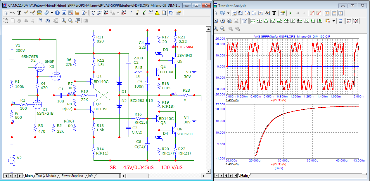

Настроить мелко(без)ОСник - на порядок сложнее СверхЛинейки. Почему?
1. Меньше линейность, например, триод вокнуть из фейка (как все любят), с кривой ВАХ - и схема "поплыла" (а кто их в стенде, с карандашом и на тетрадке в клеточку строит? Энтузиасты и кто "Пуд соли съел", например, Семигор, выслушавая Летами разные детали).
2. СверхЛинейки, если ноги с руками не перепутать, работают сразу, а для промышленного производства - запас "Устойчивость" имеют (схемотехника).

Дело не в схеме, схема может быть любой, дело в принципе - однокаскадный УН
Я сейчас работаю с Баксандал + ОЭ
Для меня пока это оптимально
Но позже, может найду что поинтересней
Не настроить, а - спроектировать
