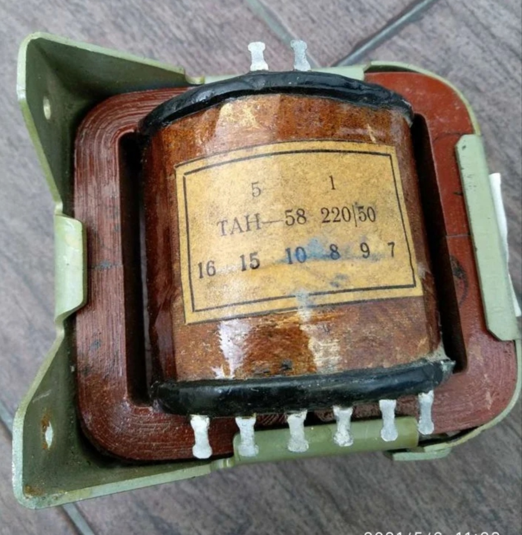

Это всё хорошо.
А что на самих этих трансформаторах написано?
Как их на барахолке опознать?
Торговцы барахлом зачастую не знают что продают. Ну ТВЗ, ну ТВК.. А какой, а с чего? Принесли им мужики за бутылку пива, те и продают много чего, выбирайте сами.
Так и написано ЯХ4.... Давно, долго искал, с2000г, еще когда были барахолки, а сейчас и нету их...

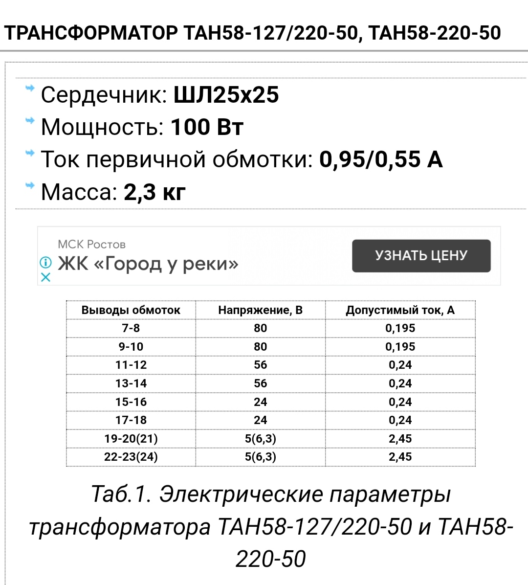

ТАН58 подходит ко всем не мощным проэктам, и воричка постоянное до +450в
Еще и безшумный можно сделать, 24в или 56в в первичку включить
Это известный трансик. АБ такие применял и у меня были. Но это в хорошие времена. Сейчас они не попадаются.
Я их с 2005г использую, в Промэлектронике взял 5 шт, они были на распродаже, никому не нужны..

Параметры те, что нужны:
Одну обмоточку на 24 В включить последовательно с первичной, остальные соединяем и выпрямляем.
Накалы тоже вполне нормальные. Ура! Проблема решена.

Точно такие, ТАН58 220-50, они когда 220в в сети немного гудели, а 230+10%, песец полный. В усилителе на 1/2 6н8с-6ф6с сделал по полной, 220в+56в на 230в, и тишина. Накал один, 5в+5в и резистор, итого 6,3в. Получается только +300в, мне как раз.
Я надеюсь потерять только 24 вольта. Без этого никак - в розетке меньше 230 не бывает.

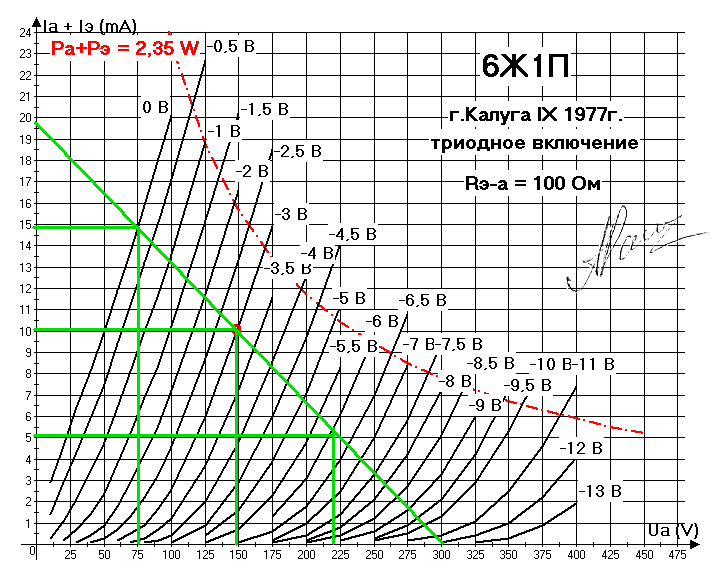

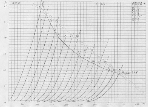

Сбацаю 6ж1п и покемон-бокемон 6п14п и ТВЗ1-9, может 6ж5п
Не корректор, не услышу фона...
Если 0,8вт хватит, само то на 1/2 6н8с-6ф6с!

Рассмотрел таки, пишут, 0.85 Вт при 250 В на аноде.
