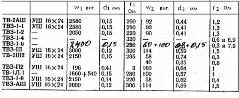

Запросто параметры находятся в интернете:
В интернете легко находятся таблички подобные приведенной Петей.
У, Вас, Юрий, есть больше данных о распространенных ТВЗ.
Пожалуста, расскажите о лучших подробнее.
Собственно, я повторяю заданный выше вопрос.
Секционирование, индуктивность, полоса?

Я только что привёл эту же табличку из сообщения Петра.
В ней нет нужной информации.
Вообще Юрий интересный человек, вместо конкретного ответа на конкретный вопрос даёт ту же таблицу, которая приводится в вопросе и ссылку на статью, которую неудобно читать в телефоне.
Юрий, зачем так?

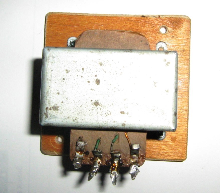

ТВЗ1-1, ТВЗ1-2 и мой ТВЗ ЯХ4.731.027 с Рубина-106 экспорт, намотаны 1/2 втор-I перв-1/2 втор, полоса до 25-27кгц, больше не знаю и не видел

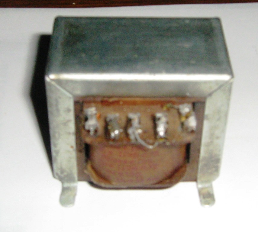

Тоже с Рубина-106 экспорт, он же УНТ-59, Кадровый трансформатор
ЯХ4.739.033: 2200вит 0,12мм, r1 акт=380ом 10%, 150вит 0,59мм 1,35ома 10%, 130вит 0,12мм
Железо Ш20х32мм, точно такое же. L не менее 11гн
По ТВЗ добавлю r1 акт=215ом 10%, L не менее 10гн
TW4SE отдыхает...
