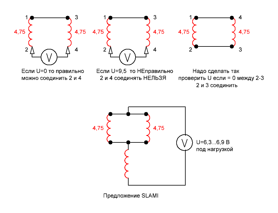

Проще запараллелить обмотки и домотать по 6 витков на каждый каркас, они точно влезут поверх бумаги и не надо будет
Если написано, что обмотка на 0,8 А это не значит, что нельзя получить 0,9 А тем более при двукратном запасе трансформатора по мощности. Это значит только, что под такой нагрузкой напряжение просядет на 5% больше нормы.
Точно, что-то я тупанул, градусов на 3 - 5 нагрев больше, что не критично. По падениям, если запараллелить обмотки по 4,75В и домотать ТОЛЬКО 5 витков провода Ф0,9 - 1 мм последовательно с запараллеленными, будет 6,47В холостого хода и 6,32В при токе 1,87А для всех ламп. ТОЛЬКО перед запараллеливанием включить обмотки последовательно чтобы определиться с началом/концом обмотки, а то ПУХ и ПШШ будет.

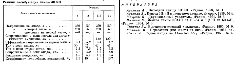

Это режимы в пентоде. Конечно в триоде и при 250 звук будет хорош. Вот только мощность вдвое меньше чем при 350-400 вольтах. Плюс у ТВЗ обмотки тонкие, а значит имеет смысл повышать напряжение и снижать ток покоя.

И куда его при 250 В с 8-ми омной нагрузкой?
Ну и какой телевизионный ТВЗ потянет 47-52 ма, и чтоб приятно было слушать?

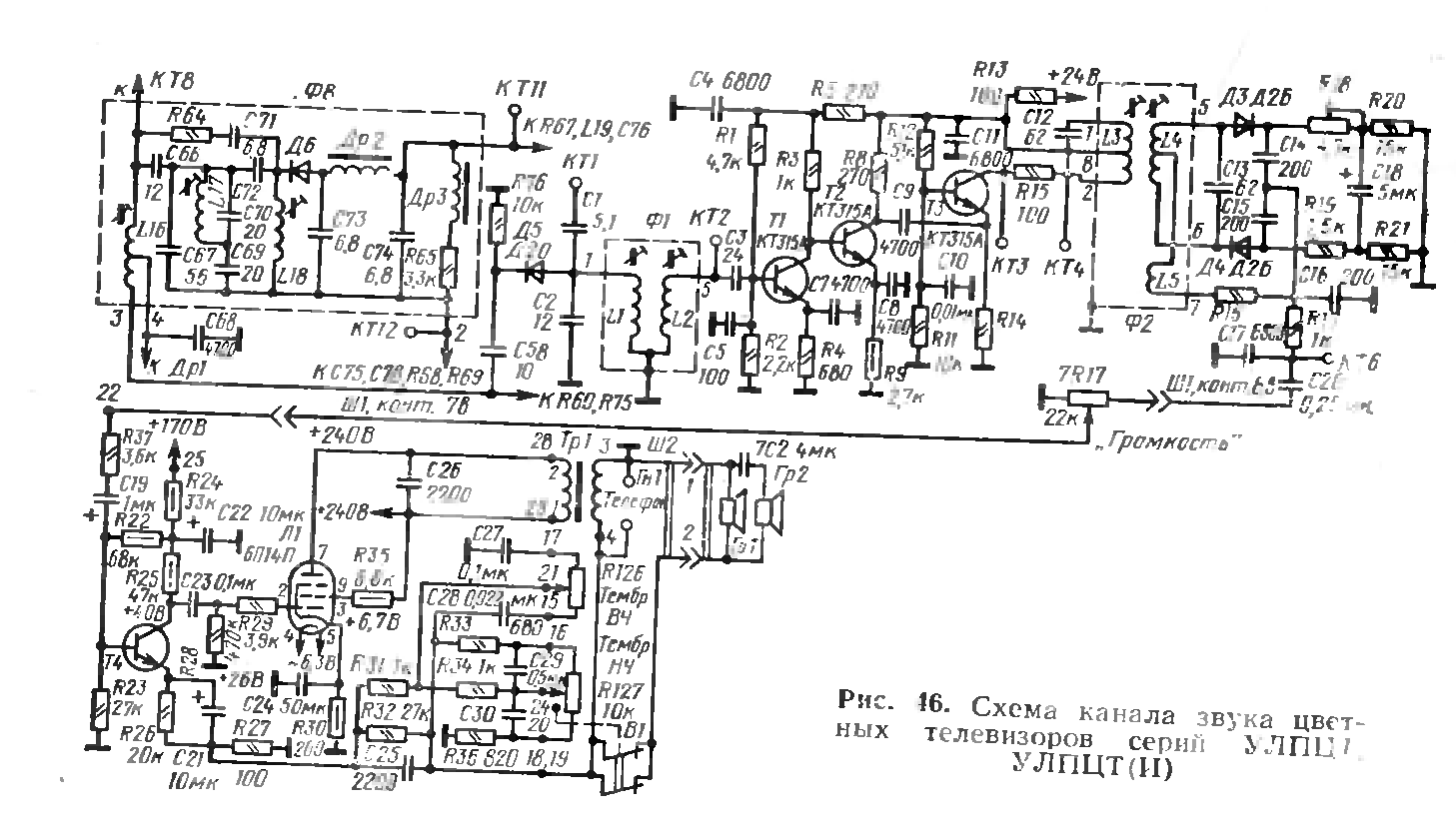

Может хотите как в ТВ
    127.5 KB · Просмотры: 215
6п14п, напряж. анода 400в
