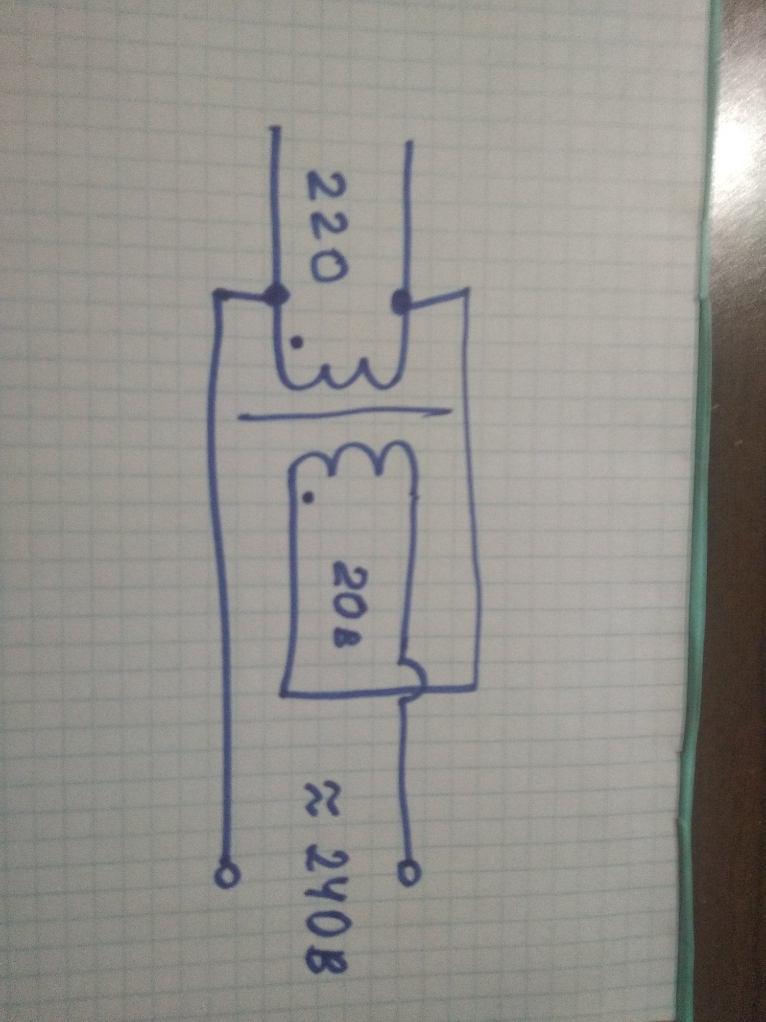

Ещё как вариант трансформатор ватт на 200 со вторичкой 12..20в,включить его автотрансом,он потянет пару киловатт
Вам даже 60ваттного с головой хватит<автотрансом потянет 600вт
Вот так соединить

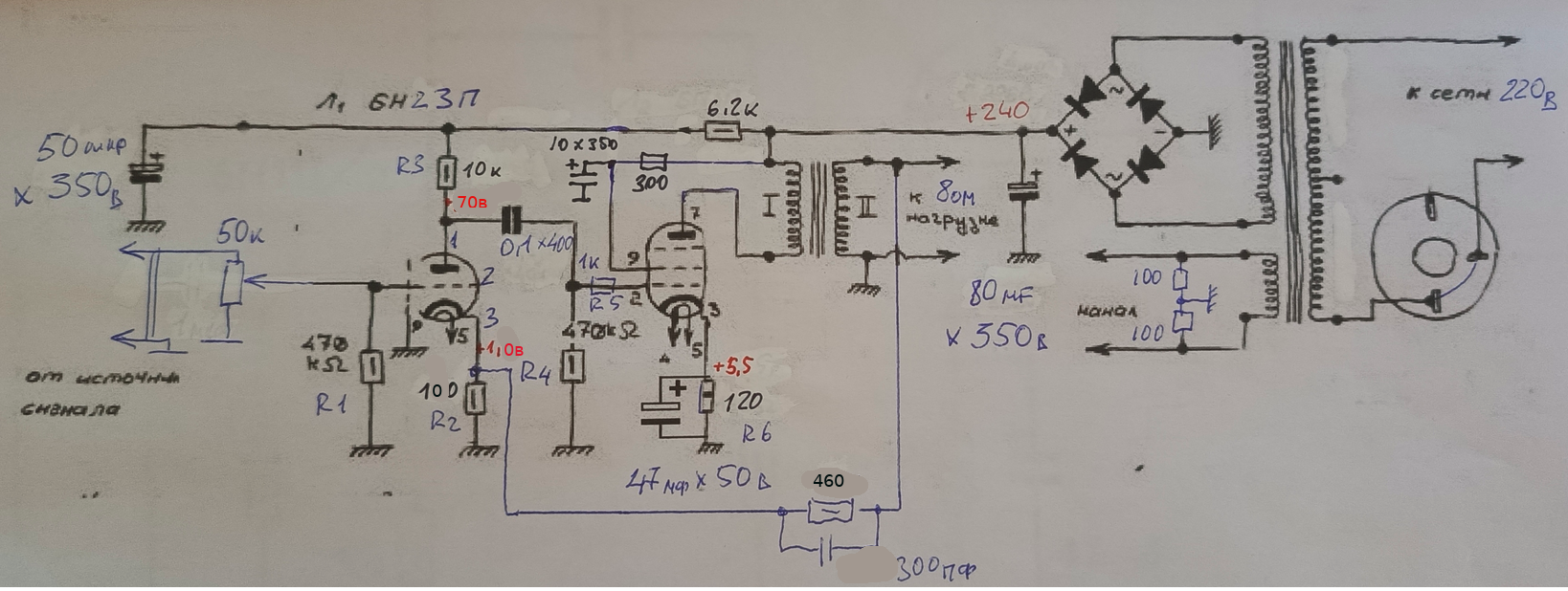

В итоге такая схема сложилась.
Поправил ток первой лампы до 10ма.
Поигрался смещением второй лампы. При 270 ом ток получился маловат 23 ма и на звуке это не хорошо отразилось, хотя анодное питание поднялось до 250в. Снижение катодного резистора до 150 ом тоже не понравилось и в итоге все таки оставил даташитный номинал для автосмещения 120 ом.
Применение ламп 6н23п или 6ж9п показало резкое снижение НЧ вплоть до 300гц (возможно из-за их большого усиления? в отличии от 6н1п)) исправить это получилось только значительным увеличением ООС.

Питание входной лампе дать максимальное, выкинув чудовищный резистор на 6 ком. В анод лампе вместо 10 ком врезать 27-33ком. В катод 470-510 Ом не более.
У вас лампа на голодном пайке , откуда что возьмется, и усиление и полоса.
Режим выходной лампы строится от анодного питания и нагрузки и сперва нужно отдельно лампу в триоде отсимметрировать катодным резистором, а уже потом не трогая, переводить в пентод и с ООС.

Этот резистор... 6к2. Он, если действительно через него течёт на первую лампу 10 мА - работает на пределе своего сгорания (0,5 Вт). И его можно и нужно уменьшать (номинал). Его назначение - убрать пульсации напряжения на аноде первой лампы. Можно на слух - уменьшать этот номинал и слушать, когда АС начнёт фонить. Затем - немного увеличить номинал (чтобы не фонила). С учётом глубокой обратной связи - думаю что даже при малых номиналах, фона не будет. Также этот фон - зависит от конденсаторов 50 мкФ и 80 мкФ - чем больше будет их ёмкость, тем ещё сильнее можно убавить номинал резистора 6к2. А выигрыш при уменьшении номинала этого резистора - в том что появится возможность увеличить напряжение на анодном резисторе первой лампы. И тогда - Вы сможете увеличить номинал 10к (анодный). Это - благотворно должно повлиять на звук.
Кроме прочего - Александр говорил про симметричное ограничение. Делается вкратце так: в катоде первой лампы ставится переменный резистор. На осциллограф подаётся сигнал с анода первой лампы. На вход усилителя подаётся синусоида с заведомо большой возможной амплитудой (напр. 4В). Запускается схема и по осциллографу смотрится ограничение (подрезание полуволны). Переменным резистором в катоде - ищется такой номинал, когда подрезание положительной и отрицательной полуволны наступает примерно одномоментно. Снимается всё. И фиксируется номинал переменного резистора в катоде. Далее - ищется ближайший постоянный резистор такого номинала. И первый каскад - считается настроенным по току (в этом положении имеем максимальный неограниченный сигнал).

Так я не понял у Вас сейчас стоит 6н23 или 6н1? Для 6н1п напруги явно не достаточно не раскроется она 70В. для 6н23 тоже маловато ей бы 100...120В хотя есть вариант питания 12В на аноде но это издевательство.

Смотрите. Если убрать смещение сетки, то на 6Н1П останется 70-80 вольт. На аноде 6н23П - 30-40вольт. Это можно найти и по книжке с ВАХами. От этой вилки анодного напряжения и отталкиваемся. Не забывая, что для 6Н1П питание берем примерно в 300-350 вольт, а для 6Н23П хватит 250. И попытка втулить одну лампу вместо другой влепит вам щелбана по носу.

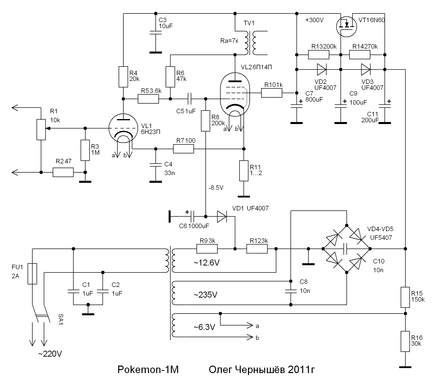

Вообще с таким набором ламп я бы Вам посоветовал Покемона проверенная и не один раз повторенная схема.

Вместо двух каскадов усиления на половинках 6Н2П ставим одну крошку 6Ж9П в пентоде, в аноде 15 кил , в катоде Ом 150-200, шоб добыть смещение 1, 5 вольта при токе 10 мА. В экрансетку кил 36-40. Емкость экранную одну на двоих, если стерео.

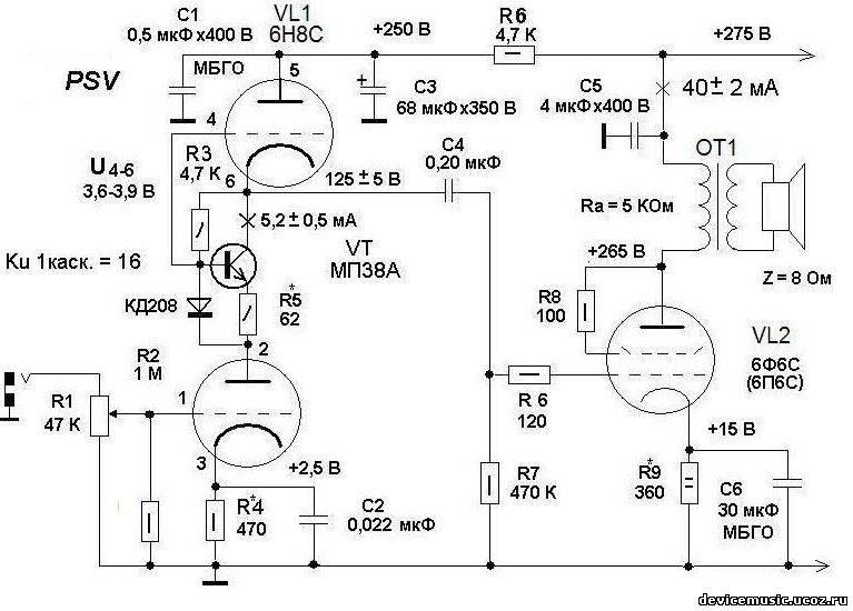

Или ещё круче вот такой мю повторитель с ИТ на Германии,гт311,мп38,будет прокачивать даже при заходе в область сеточного тока вых лампы
Или мю повторитель на 6ф1п

Видел такое включение, но не понимаю в чём смысл. Сопротивление ниже?
Основной особенностью включения лампы предварительного каскада является параллельное включение двух триодов, находящихся внутри одного баллона лампы 6Н2П. Этим достигается уменьшение внутреннего сопротивления лампы, что влечет за собой улучшение нагрузочной способности и соотношение сигнал/шум.
Для реализации надо катодные паралелить, а анодный так и остается?
Вот пример реализации такого включения. Я лично его пробовал, работает.
