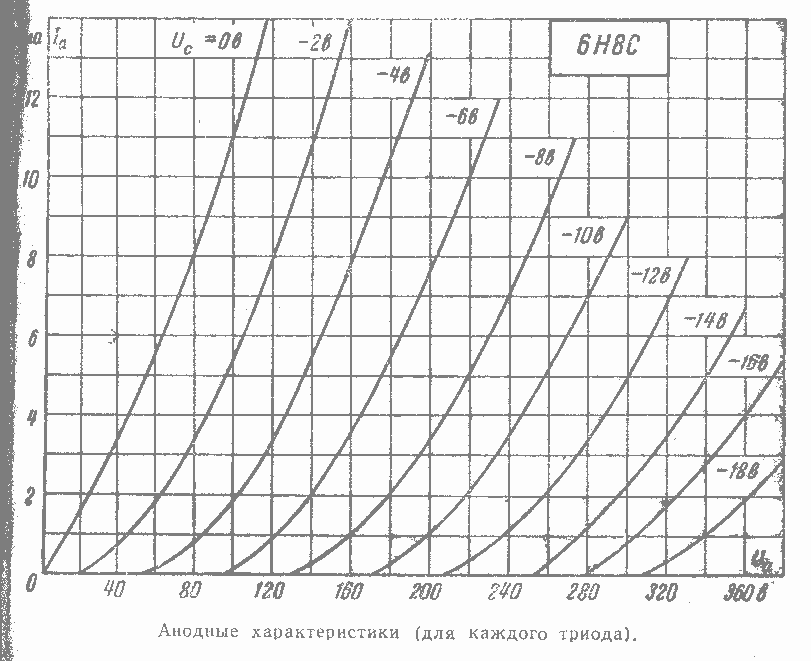

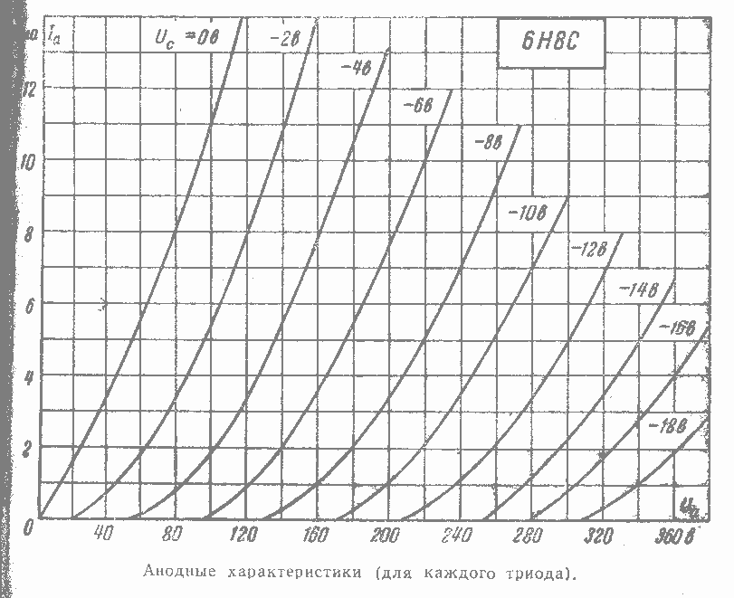

Ребят спасибо большое за ответы. Но в задании наоборот, что
Он через жопу написал. 180 вольт это питание, а в самом катоде падает 680*8 = 5.4 вольта.
По уму получается так, мы имеем напряжение питания, в нашем случае 180 вольт. Открываем ВАХи на точке 180 взглядом поднимаемся вверх по оси тока. И чисто на глаз выбираем точку где линии ВАХ ровные. Ну например при токе от 6 до 8 мА. Выбрали ток, пусть будет 7 мА. Теперь видим какое смещение при этом. Если оно больше амплитуды сигнала, значит нас это устраивает. Теперь зная из ВАХов смещение и ток, мы считаем катодны резистор. В нашем случае что-то около 5,2/7 = 740 Ом. Берём ближайший стандартный номинал резистора, если он не прям сильно отличается. Режим с ним будет чуть другой, но по ВАХам мы выбрали точку в линейном месте и потому нам пофиг на то, что режим чуть другой.Посмотреть вложение 175877
но тут задание наоборот, мы знаем номинал резистора, но не знаем какой ток потечет, вот как получается этот ток, я никак не пойму

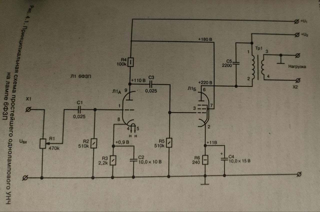

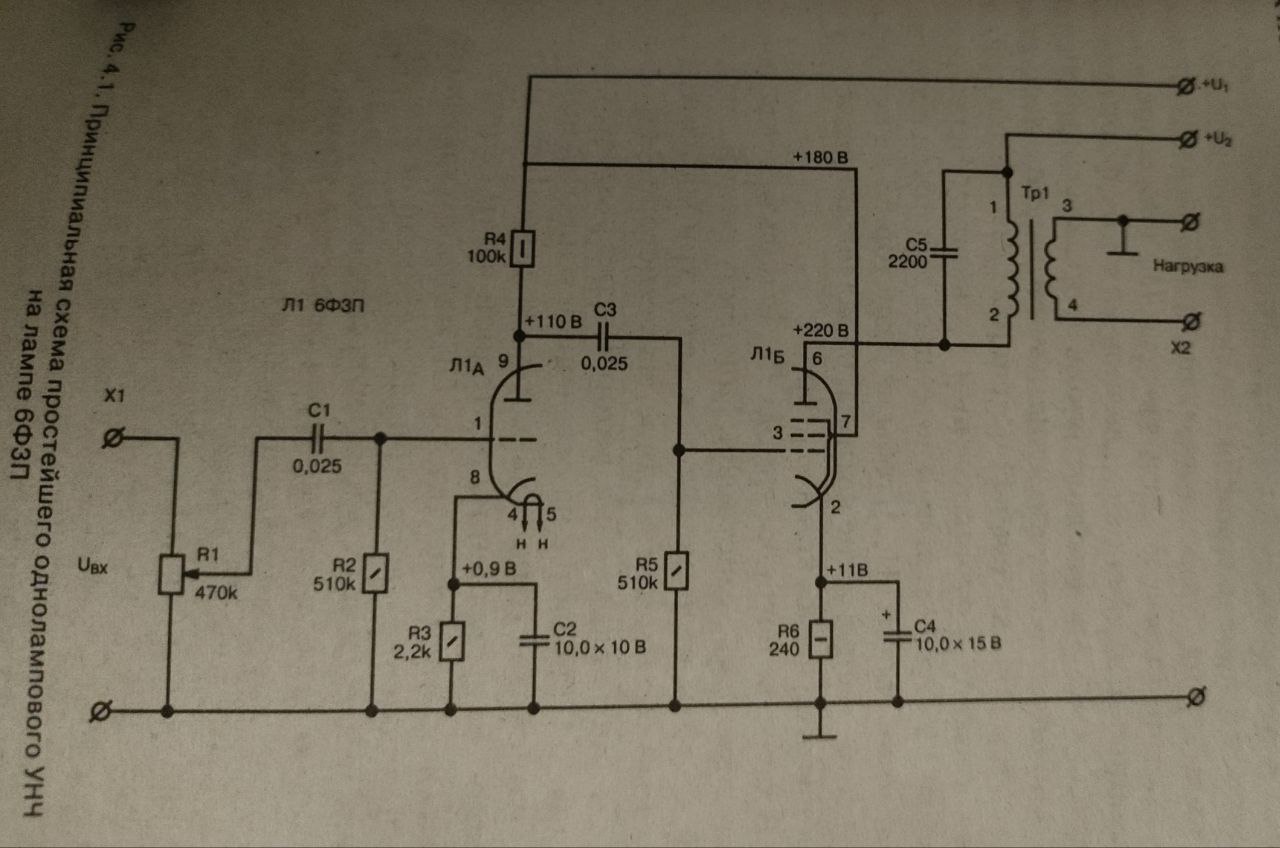

у меня есть схема, из учебника, я сообрал ее, но выходная мощность микроскопическая, ну то есть ожидал 2Вт, по факту и одного нет, я хочу разобраться и понять что нужно в ней изменить чтобы увеличить мощность, какая ии сделает это? загрузить скриншот и разобрать схему полностью и дать рекомендации?
Какой транс и какая схема,чтоб не искать.
судя по смещению катода 11 вольт, скорее всего 6п14п.Судя по трансу - дешман из телека. Судя по мощности- триодное включение.
хотя померял параметры трансформатора, первичка 268Ом, 8,36Гн. Вторичка 1,4Ом, 30мкГн
Что то мне подсказывает трас от радиоточки.

на катоде пентода +11В
Это как надо забыть закон Ома? Делим 11в на катодный резистор получаем ток лампы.
Отвечу словами классика "Он над нами издевался ну сумасшедший, что возьмешь" В.С. Высоцкий (С) Шутка smile_1
Теперь к делу.
45мА получается

На паузе, остудив вскипевший чайник, примерно понял вашу трамблему, вы путаете мощность и чувствительность. Схемка ваша просит дать на вход хотя бы 500 милливольт, а у вас их нет в принципе. Ток в наушники идет какой надо, а сигнал сам куриный. Чутья усилителю не хватает разогнать тот мизер. Без источника, выдернув кабель на входе. отверткой коснуться сигнального гнезда. Должно рявкнуть в динамике.
А что, кроме мулькинмедии нет нормального источника. сидюка или DVD накрай?
ну есть проф звуковуха, можно через нее подать сигнал, надо только блок питания найти для нее
при касании отверткой рявка нет, только легкий щелчок
ну в общем бахнул я даже не напрямую к звуковухе, а к рабочему компу, с той же звуковухой выкрученной на макс, разделитель сигнала тоже на максималку, комп на максимум, и к колонке, да стало заметно громче, теперь слышно даже что это за жанр играет, но тут я понимаю, что сигнал на выходе из "источника" чудовищной величины, а что если подцепить напрямую минуя усилок, и о чудо)))), звук стал намного лучше и громче, то есть усилок на выходе выдает более слабый сигнал нежели мой тракт который идет к звуковым мониторам))))
разделитель, это проф устройство которое суммирует входы и раздает на разные колонки

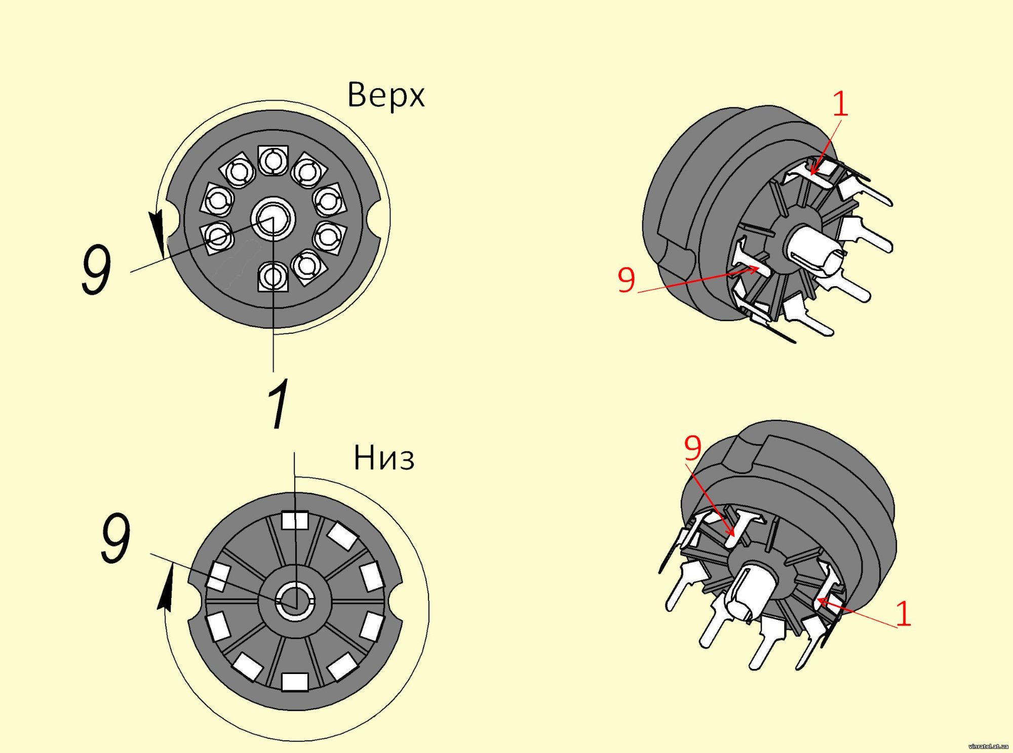

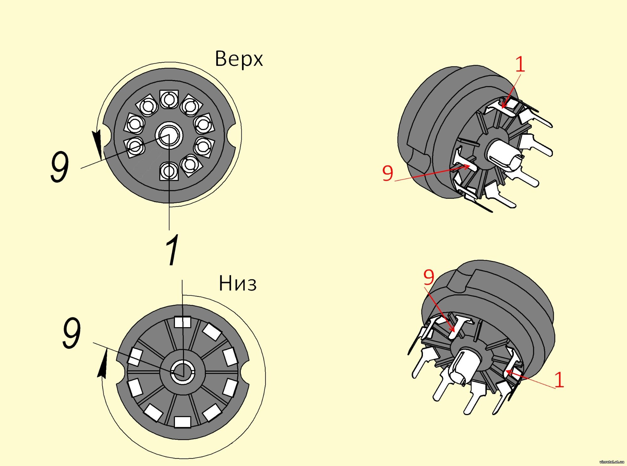

Могу предположить первый косяк для начинающих. цоколевка лампы соблюдена? Переворачиваем лампу ножками к глазам, нумерация ножек по часовой стрелке.
не могли вы промахнуться с номиналами, скажем, вместо 500 килоом сетки выхода впаялить 500 ом? И кстати, что там на выводах первой лампы?
Выходная лампа, кстати, тоже хорошо отзывается фоном на касание лапой сетки
Каждый это называет по разному. Я в даном случаи вижу какие то косяки в собранном усилители.
использовал эту памятку, я подумал что где то накосячил с дорожками и второй раз собрал схему, номиналы подбирал максимально близкие к нормальным
ну вот схема, сейчас включу потрогаю, но я склоняюсь пока только к трансформатору, но твз практически не добыть, нашел один не за миллион но человек только на след неделе сможет выслать
есть твк 90 и 110, но насколько они подходят?
