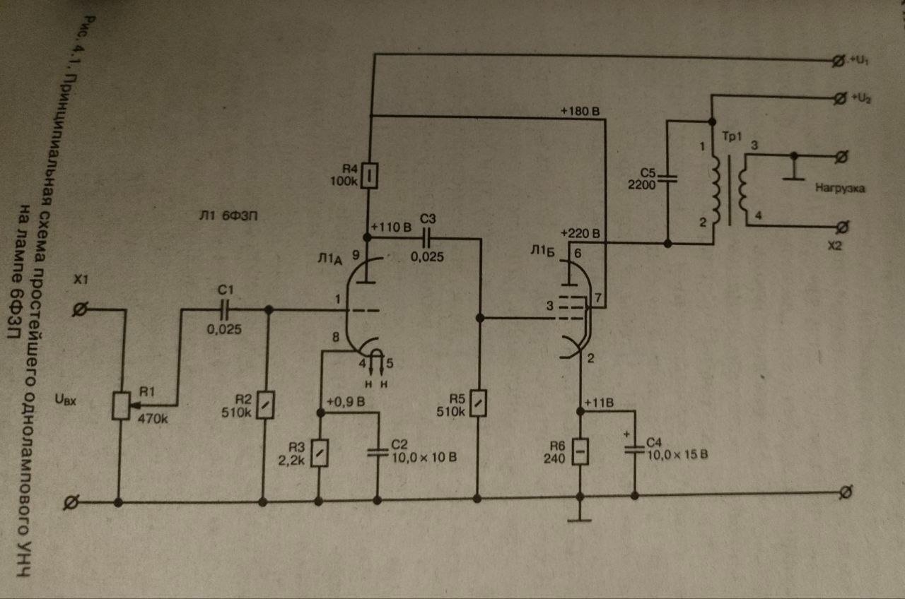

но я склоняюсь пока только к трансформатору
Но вы же говорите вам профи мотал. Кстати есть данные по количеству витков.

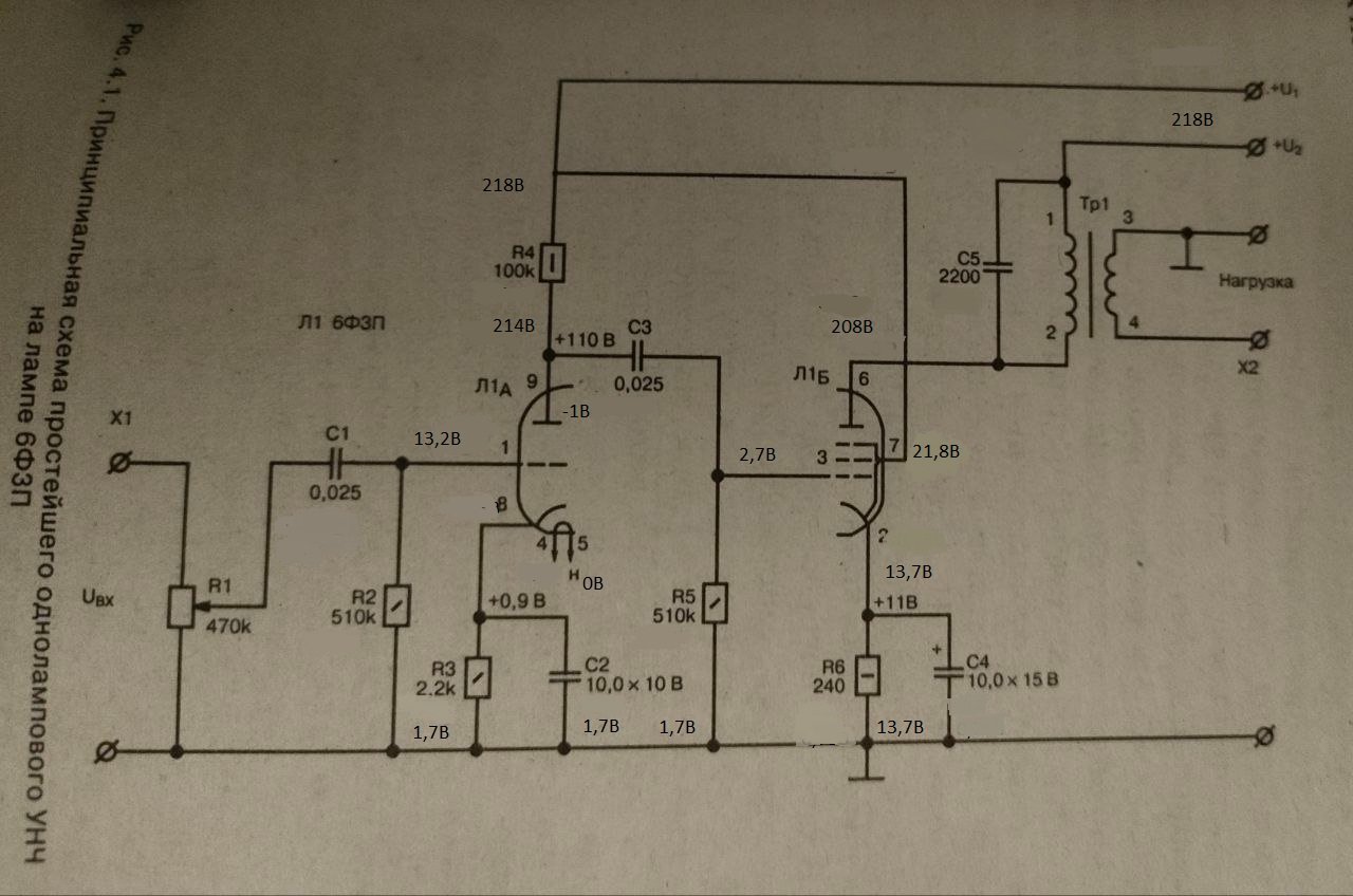

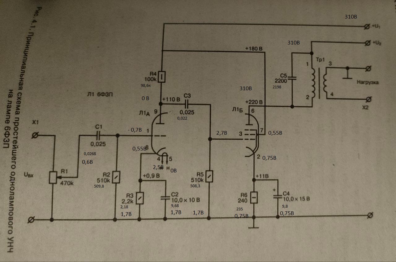

Вы выкладываете схему, на этой схеме на рисуйте номиналы которые установили вы и выложите посмотреть что где установили если есть тестер и напряжения на катодах и анодах обеих ламп и накал само собой.
    178.5 KB · Просмотры: 71

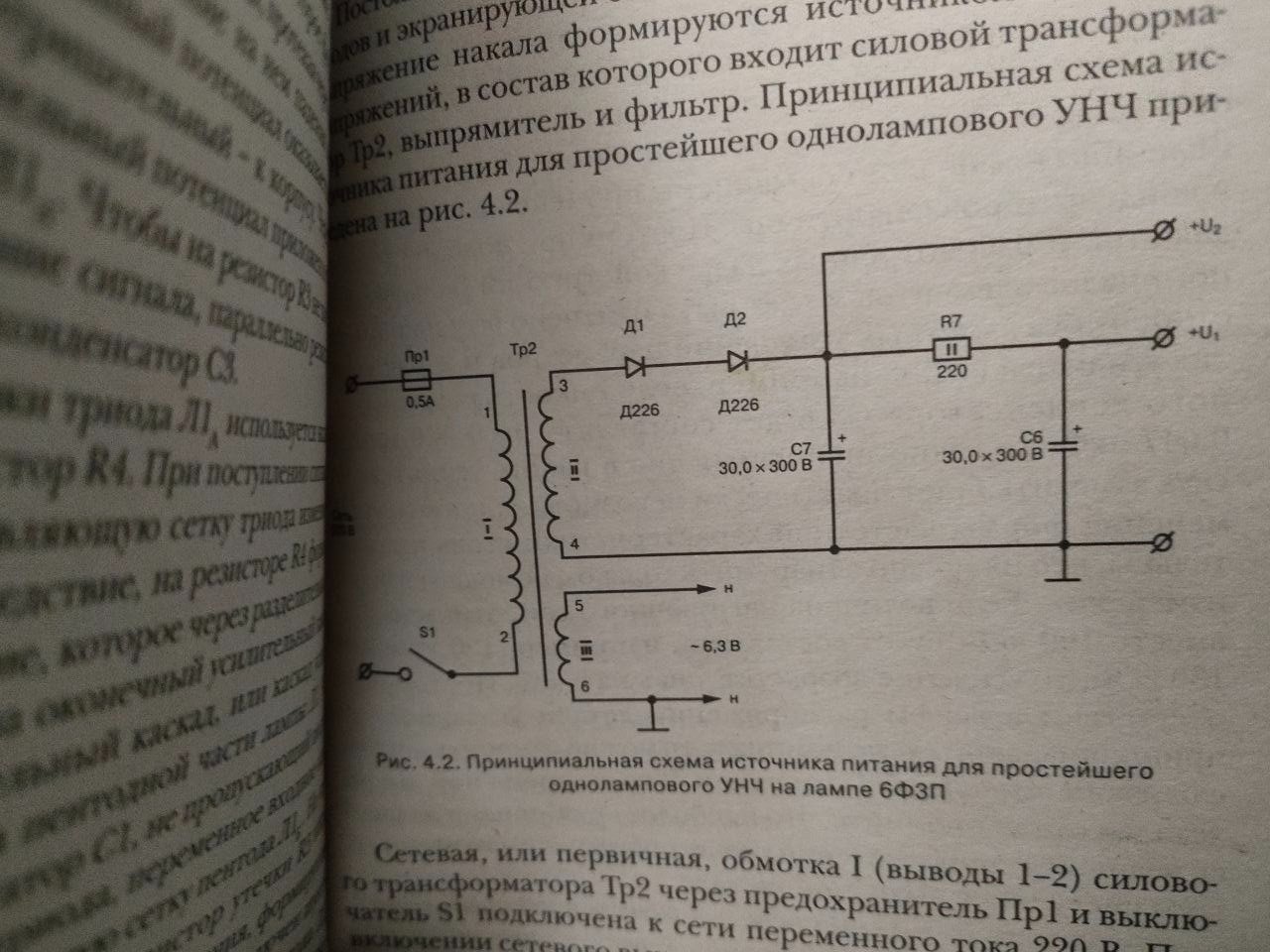

Эти пойдут проверял,а что у вас блок питания однополупериодный ведь должен быть мост.
ага, как на схеме, собрать мост дело пяти минут, но пока сниму параметры как есть, а позже можно в точках снять и с мостом, заодно увидеть что произойдет, если это конечно играет роль

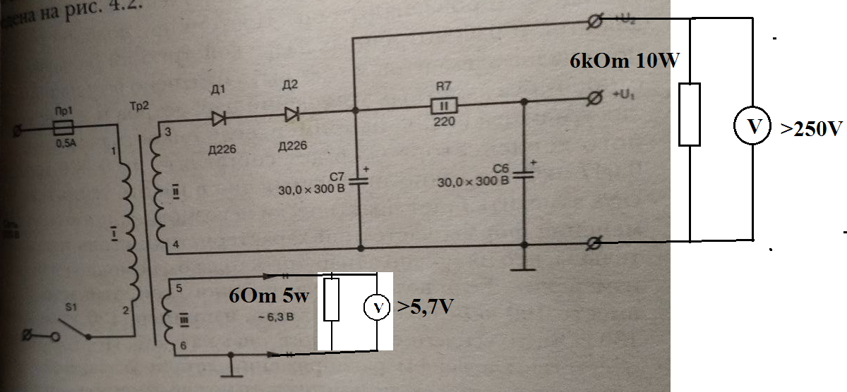

Если напряжения соответствуют расчетным под нагрузкой ни каких мостов не надо. Мост просто повысит выходное напряжения в 1,44 раза потом его придется душить гасящими резисторами до нормы.

все замерил, ничего там даже рядом расчетного нет, сейчас оформлю и размещу

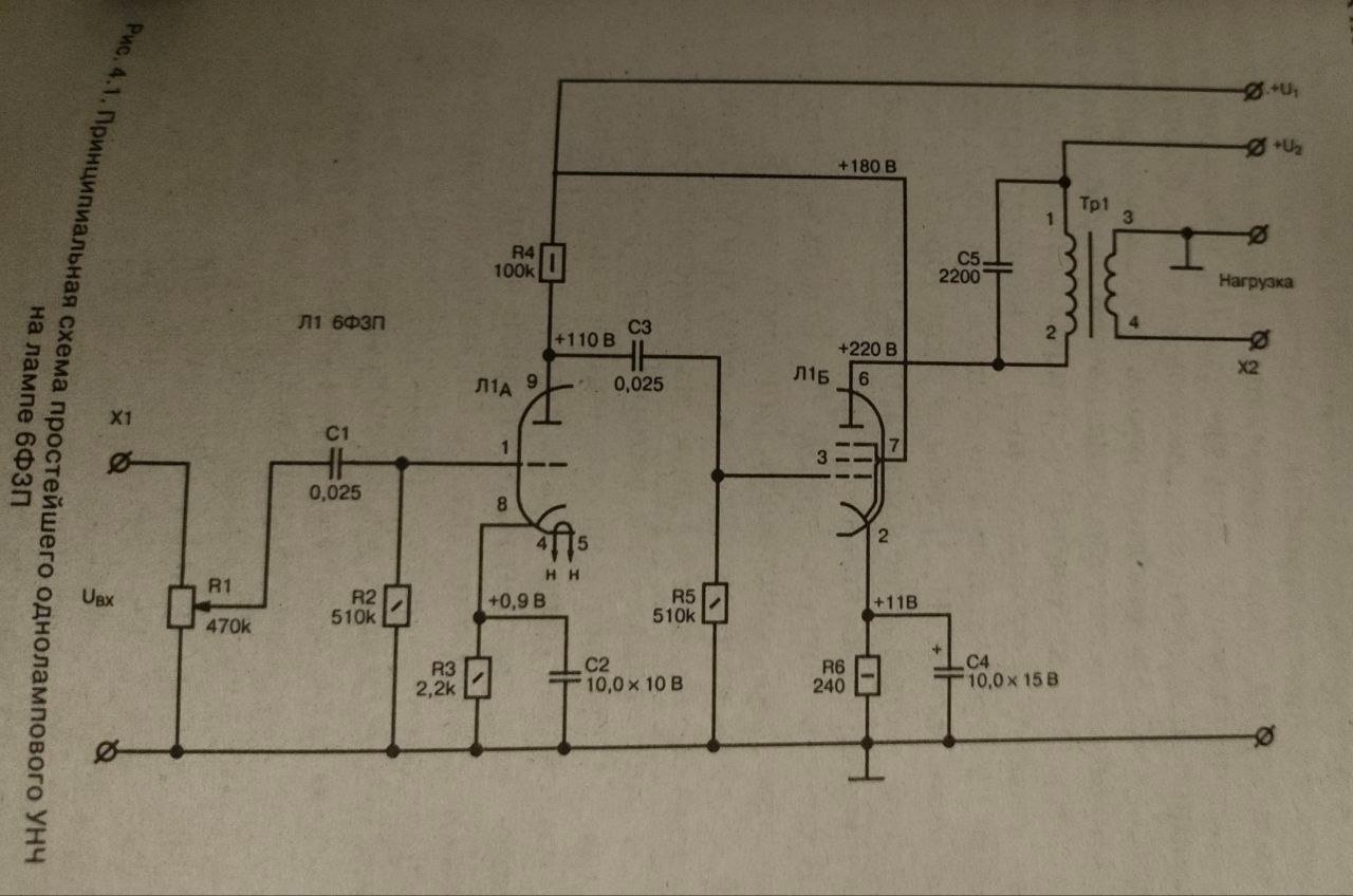

вобщем, вот что вышло, не знаю насколько понятно

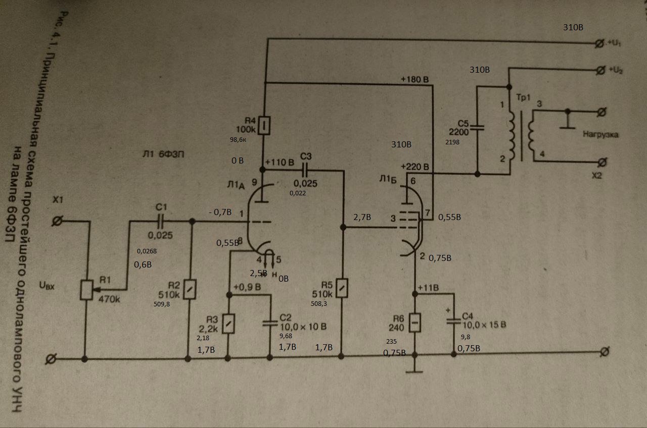

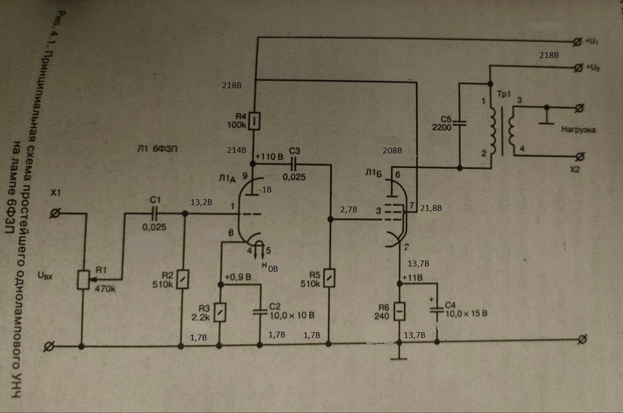

    132 KB · Просмотры: 92
Напряжения измеряются относительно общей (минусовой) шины, а на ней какие-то 0,75 и 1,7 В?! Или все измерения относительно анода первой лампы?????!!!!!
ага, спасибо, промахнулся
тяжелая мрачная нескладуха , питания нет на первой лампе и экране второй лампы.
К самой схеме нет претензий, все совершенно реально. Всех делов спаять как нарисовано.
относительно земли все мерялось
да вот тоже казалось бы, десяток деталей, все есть, все распаял, но вот какято непонятка творится, сама лампа светится, но толку 0

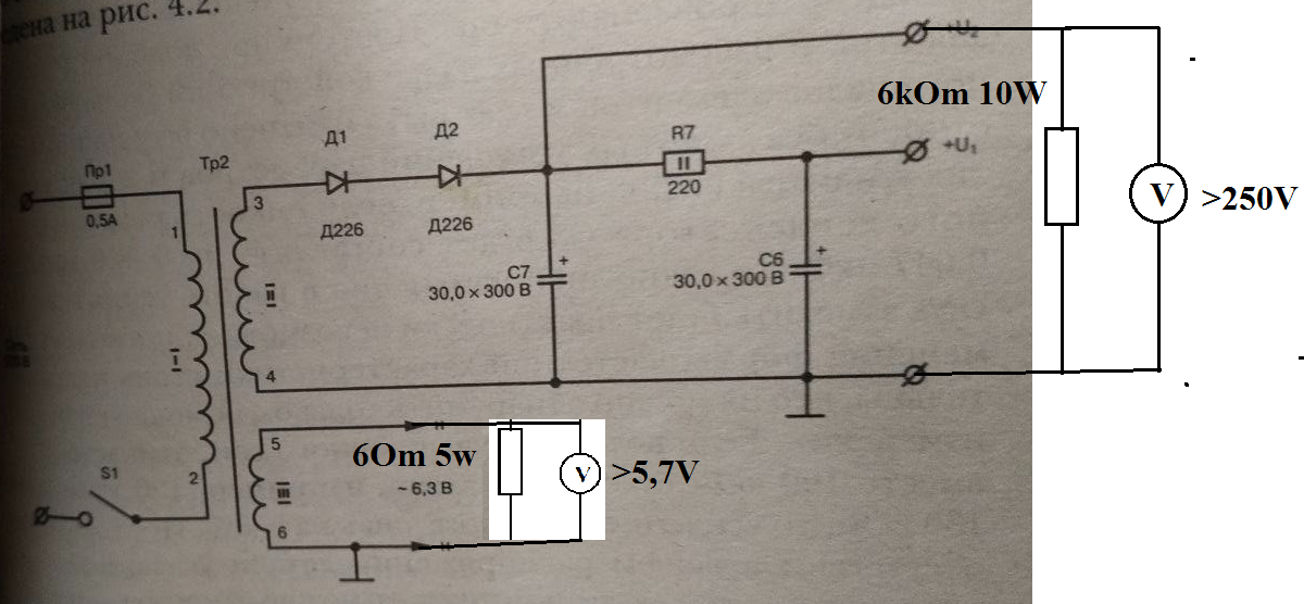

Давайте всё сначала. Каким тестером измеряете? Правильно ли пользуетесь пределами и режимами?
Начинаем от блока питания (БП).
  1. Накал у вас на картинке 2,5В это некуда не годится. Отсоединяем БП от схемы на накальную обмотку соединяем резистор 6 Ом 5Вт и измеряем напряжение на резисторе должно быть не ниже 5,7В если ниже ищем замену трансформатору питания. Если всё в норме следующий шаг.
  2. Проверяем напряжение на анодной обмотке на вывод U2 соединяем резистор 6кОм 10Вт. напряжение должно быть не меньше 250В. БУДТЕ ОСТОРОЖНЫ ВЫСОКОЕ НАПРЯЖЕНИЕ!!!
На сегодня хватит. Все измерения проводим согласно схемы ниже.
ну в общем контактная площадка умерла которая была +U1
припаял провод, лампа ожила, питание упало с 300В до 230В, появился фон на колонке, звука нет, буду сейчас все перемерять
ну вот перемерял
на 8 контакт ничего не приходит, показывает 0В
питающий трансформатор греется неслабо, в руки взять можно, но горячий, лампа пышит жаром)))
    127.7 KB · Просмотры: 87
Разберитесь с ошибками в монтаже, для начала.
надо понимать что искать, ибо внешне ошибок нет
я его уже месяц ковыряю, дважды полностью перепаивал, менял лампы, номиналы резисторов...

мост нужен выпрямительный, а не содранный с вертушки Молодежный ее однополупериодный куриный выпрямитель.
220 в для 6п14п очень мало с мостом выйдет 250-265 в самый раз.
Возможно лампа потеряла эмиссию заменить на другой балон.
