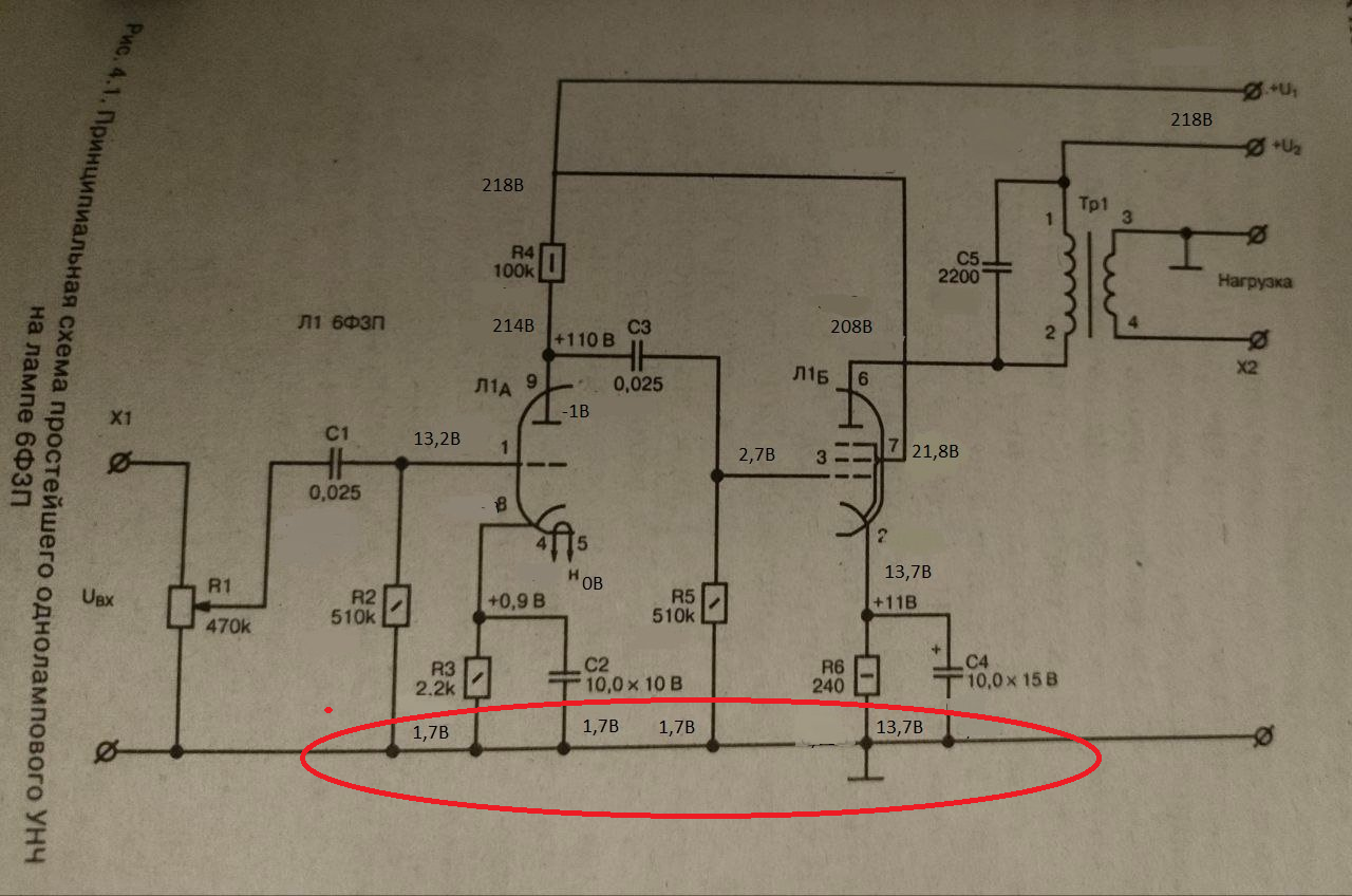

Во первых там 6ф3п. Во вторых в собранной схеме столько хомутов их надо устранять, а уже потом давать рекомендации как сделать лучше.
относительно земли все мерялось
да вот тоже казалось бы, десяток деталей, все есть, все распаял, но вот какято непонятка творится, сама лампа светится, но толку 0
дак в итоге куда копать то?

ну все собиралось согласно схеме, но я реально с этим усилителем задолбался, если бы была возможность приехать к знающему который бы показал на ошибки, я бы так и сделал, ну а в текущей ситуации приходится довольствоваться тем что есть, и пытаться получить хоть какое то прояснение того что в нем творится, я вот просто смотрю на эту кучку россыпухи и уже глаза не глядят изза того кардабалета что он мне устраивает, схема то проще куда уж, и посложнее собирал, но это что то с чем то, я и полез в азы, чтобы хоть както прояснить что лампе не нравится, кто все гадит, проверять с конца, ну а как проверять? что куда зачем цеплять? Если надо , то можно конечно еще раз заново собрать его, только вот смысл если я и сейчас не понимаю что в нем не так, а дистанционно выяснять тут уж как получается

Если напряжения измеренные вами такие как на последней картинке и ошибок в монтаже нет, то виновата лампа. Какое то КЗ в ней. Выньте её из гнезда, и снова промеряйте питание на анодах и сетке. На 6,7,9 контакте пустого гнезда должно быть не меньше 220в. между 4-5 переменка 6в. На остальных контактах 0в.

Выше я вам рекомендовал проверить ваш блок питания. Почему я просил это сделать? потому что у вас на картинках черти что.
Я ещё вы пишите.
питающий трансформатор греется неслабо, в руки взять можно, но горячий, лампа пышит жаром)))
Это говорит что он явно перегружен. Это может быть в двух случаях трансформатор слабый и не подходит или где то что то напутано или сопля.
И вообще на самом деле всё начинается с блока питания. По этому всё же рекомендую начать с него. А дальше переходить к усилителю.

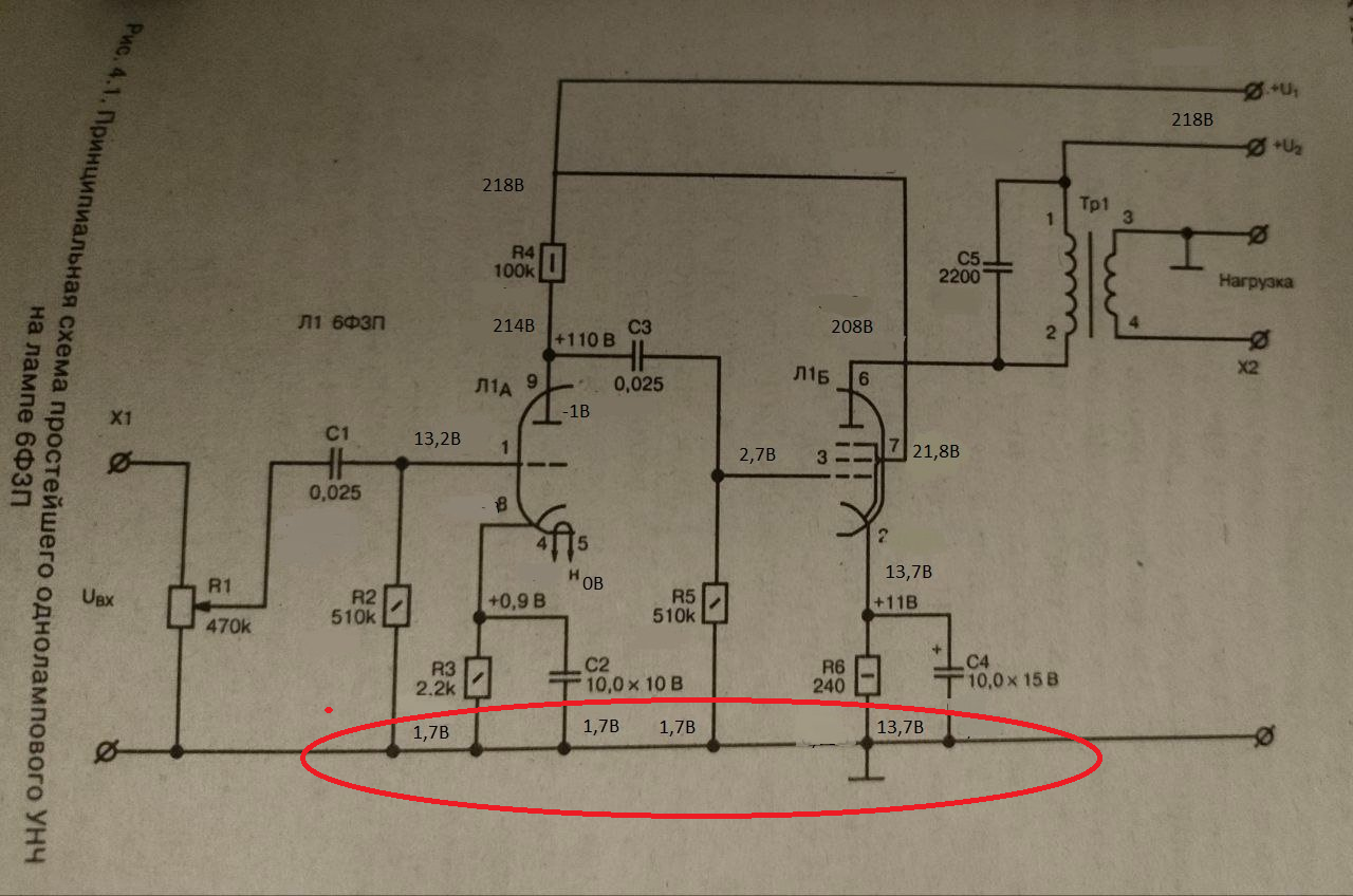

Относительно какой точки вы производите измерения обведенные красным?
Спасибо за ответ,
дак это это же одна шина, в моем случае я цепляюсь правее обведенного, там где подключение к схеме, ну просто потому что там легче подцепить щуп, но вынес питание на отдельную плату, все более менее похоже, кроме выхода анода триода, там 0,1-0,4В меряется, вместо 110В, на R4 приходит 210В вместо 180, на сетку триода приходит -0,6В
фон слышно и неслабо
диодный мост пока не собирал, у меня три диода только, нужно докупить
ну вот на 9 контакте почти 0
В том то и дело. У вас по всей шине должен быть ноль. А получается что между усилителем и БП какое то сопротивление. Мне сложно представить но это может быть сопля, очень тонкая дорожка или ошибка в монтаже. Может лучше вы нам фото этого безобразия выложите?
Если вытащить лампу из панельки результат такой же? Если да. Могу предположить R4 нижним концом касается земли это может быть сопля или ошибка в монтаже.

Если пробит С3 получится делитель R4 100к R5 510к

У него КЗ по анодному на лицо. Сами смотрите.
вытаскиваю лампу напряжение везде вырастает
Проверил R4 никак не касается земли
Вчера С3 заменил, тоже подумал может в нем дело раз сигнал не идет, но ведь с анода триода ничего не идет

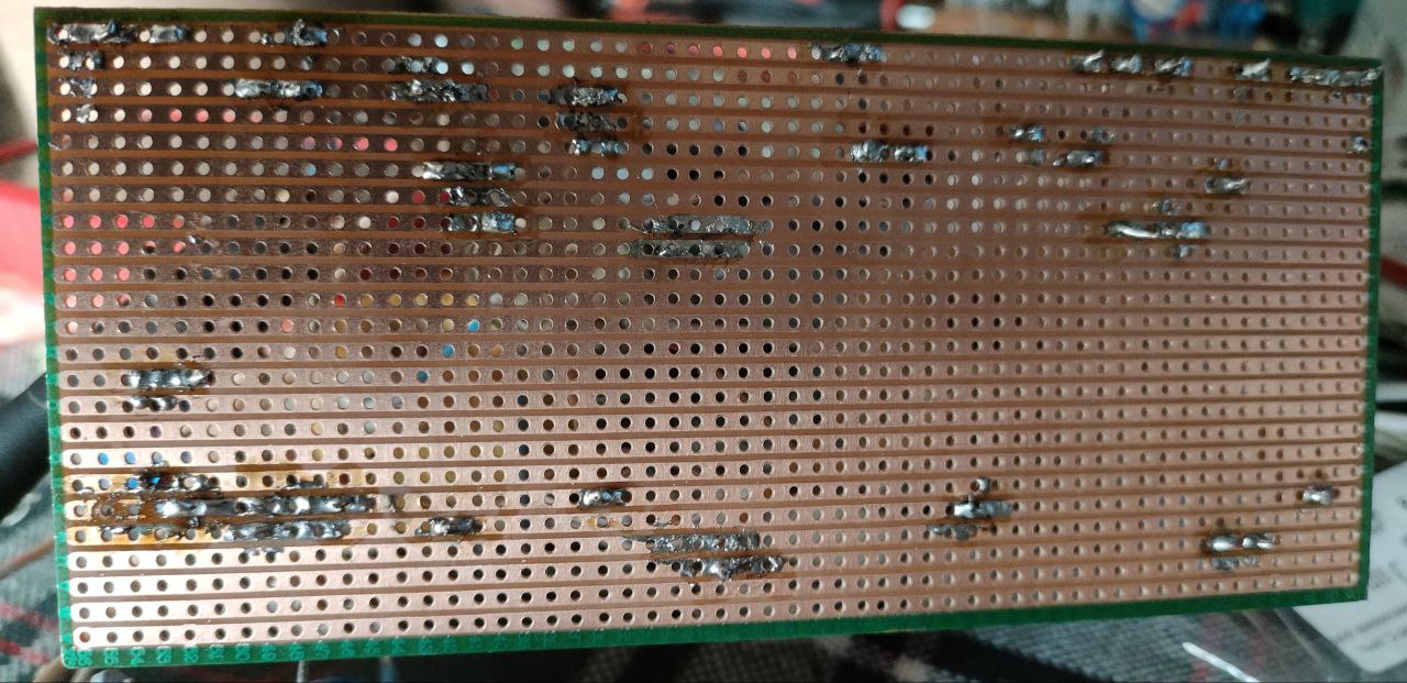

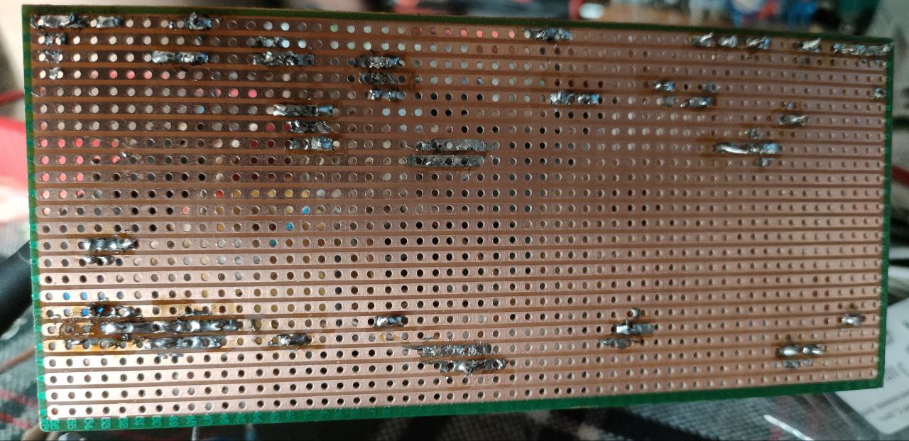

Ну вы и нашли себе макетку для высоковольтного устройства... Ни в какие ворота рамок.... Ламповая схема распаивается прямо на лепестках ламповой панельки, питание бросить парой медных проводов на изолирующих стойках.

albert8, пока обведенное красным овалом на картинке в сообщении #1,067 от scamp не приведете к нулю толку не будет. И прочтите, наконец, Свореня, а то тыкать тестером и по форуму время есть, а на полезное - нету.

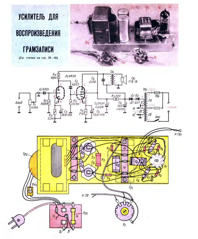

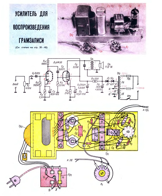

Журнал "Радио" №3 1966г. Возможно, статья поможет правильно смонтировать и отладить. Если силовой трансформатор тороидальный, выпрямитель должен быть мостовым строго обязательно.
Странно, что при втыкании лампы напряжение на аноде садится почти до нуля. Все резисторы нужно проверить на исправность и соответствие номиналам омметром.
Где возрастает и до каких пределов. На картинке покажите два варианта с лампой и без лампы (все старые замеры сотрите что бы не путаться). И ещё вы забыли про накал, в прошлых сообщениях я видел на картинке что то в районе двух вольт!!! Если будете выкладывать картинки измерите напряжение накала с лампой и без.

ну в принципе все заработало, как только с макетки выпаял и все соединил навесным монтажем, все стало нормально

Ага. Мне ваша макетка прям сразу не понравилась. )))
