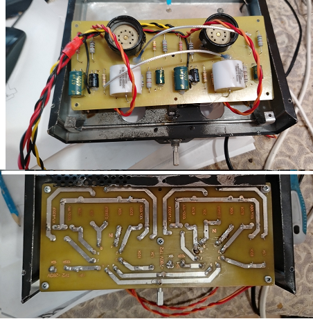

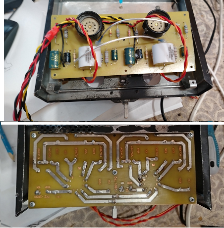

Ламповые конструкции сбор только навесным монтажом ни каких плат
Ну на самом деле не обязательно. Вспомните ламповые телеки радиолы промышленного производства они были на платах. Здесь важный момент плата должна быть сделана правильно и тогда не будел проблем. Вот к примеру один из моих усилителей кстати на 6ф3п. В своём классе работает превосходно. Фона вообще нет
Ну там деталей по более будет и куда их городить,а тут с десяток на два канала,а тем более для комбо лампы можно все на контактах распаять.
Здесь каждый выбирает сам кому как удобно.
Навес конечно хорошо, особенно в простых SE, но вот схему смещения, к примеру, с регулировками ,порой удобнее и правильнее на платках. Не обязательно печатных . Мне так кажется

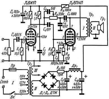

Если смотрите в сторону 6п14 в пентодном включении сделайте лучше "Покемона" мощности больше искажений меньше. Хотя мне он не очень зашел.
Посмотрим как соберу там видно будет если что вас спрошу.
к Покемону транс нужен не с мусорки, тогда все суперски.
Для начала сгодится. С таким трансом будет или 3 ватта от 80 Гц, или 1 ватт от 40 Гц. Какую акустику планируете использовать? С ТВЗ1-9 надо что-то чувствительное, с лёгким бумажным диффузором и на 4 ома.

Этот трансформатор предназначался для использования в телевизорах УЛПЦТ. Лампа 6П14П там работает в щадящем режиме, с пониженным анодным напряжением и пониженным анодным током. Нагрузкой у неё была спарка 3ГД-38 и 2ГД-36 через конденсатор. Ниже 80гц такая акустика не воспроизводит и больше 2-х ватт не требовалось. Именно под такую задачу был спроектирован ТВЗ1-9, и он замечательно с этой задачей справлялся, на пять с плюсом. То, что он не может выполнять чьи-то хотелки, не его вина. Поэтому не надо ждать от этого трансформатора чуда. Он сгодится для первой поделки. Когда эта поделка заработает, и если не остынет творческий запал, его можно будет заменить на что-то посерьёзней. Например, на алике купить трансик получше, там большой выбор. А можно не менять, а ограничить полосу усилителя по низу до 300гц и использовать в биампинге на СЧ/ВЧ. В этом месте это будет самый лучший трансформатор из всех, какие можно найти дешевле 5 тыр. Особенно, если применить мою придумку - домотать 58 витков второй секцией вторички и подключить параллельно первой. АЧХ расширится примерно до 40 кгц.
Кстати, про телевизоры УЛПЦТ -61. Сколько было в моей жизни телевизоров, но самый лучший звук был у телика моих родителей - Фотон-714д при самом плохом изображении. Смотреть музыкальные передачи было одно удовольствие.Выходная мощность УНЧ по паспорту -2.5 ватта. Выходной трансформатор и динамики - те самые, которые я указал.

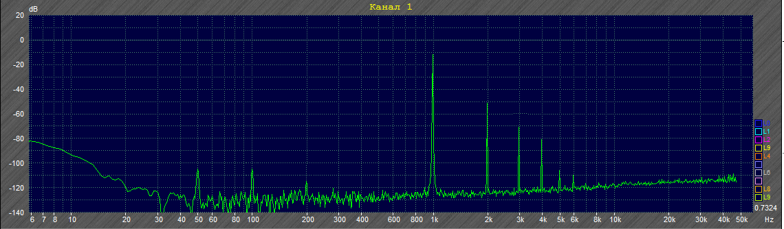

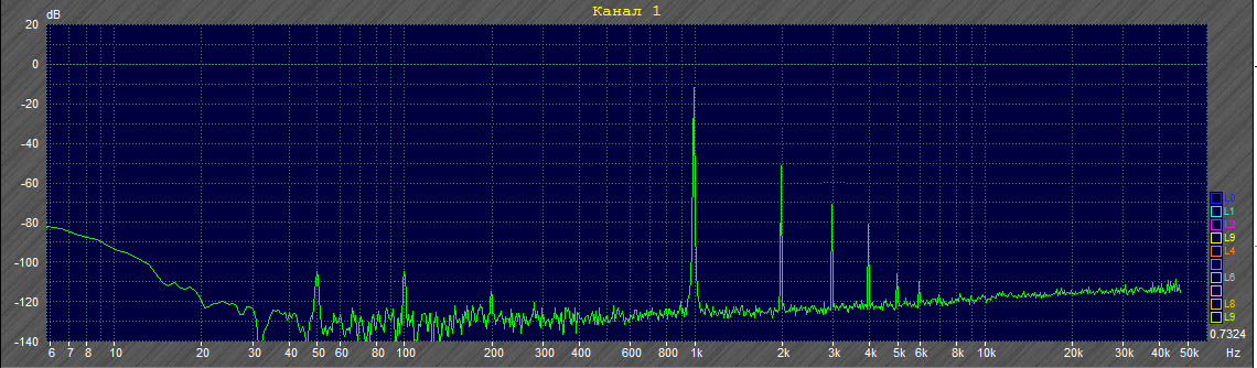

На днях спросил Бокарёва, какое распределение уровней гармоник в процентах считается тем сАмым благостным равномерно-спадающим.
Он или не увидел моего вопроса или не посчитал нужным на него ответить.
Так как вы оба живете в одном городе, общаетесь, и, судя по всему, единомышленники, а также, что он одобрил Ваше сообщение, подняв большой палец, приведенный спектр можно считать тем сАмым равномерно-спадающим?
Вставлю свои пять копеек.
Вторая доминирующая, ее всего 1%, третья на 20 дБ ниже, и дальше быстрый спад, выше пятой ничего нет.
Спектр близкий к идеалу.
Понятно...
А я то бьюсь, добиваюсь, а, оказывается, и с одним процентом можно жить.
Даже больше скажу - с пятью процентами второй можно жить спокойно и счастливо.

Не менее важна работа усилителя в клиппинге. Безоосные (или малооосные) схемы, как правило, делают это плавно, "мягко", что малозаметно на слух, и не раздражает.
Соответственно, такие усилители могут работать на большей доле рабочей мощности, если считать от максимальной.

Я не "сверхлинейщик", а так скажем, скорее, "высоколинейщик".
Я думаю, с такими гармоническими искажениями, которые будут, несомненно, сопровождаться и интермодуляционными, еще как-то можно слушать, скажем, Эллу Фитцджеральд в сопровождении Луиса Армстронга с Оскаром Питерсоном и Рэйем Брауном, а уже какой-нибудь Биг-Бэнд будет звучать кашей.

Клиппинг, даже "мягкий", порождает нечетные гармоники, а это для аудиофилов не "кошерно".

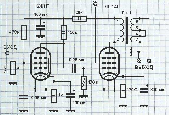

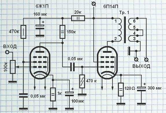

Пример во вложении.
этот вариант буду делать
хорошая вполне схема) я бы сразу в сетку 6п14п поставил "антизвонный" резистор на 1ком и в катод добавил бы конденсатор на 200-400мкф
