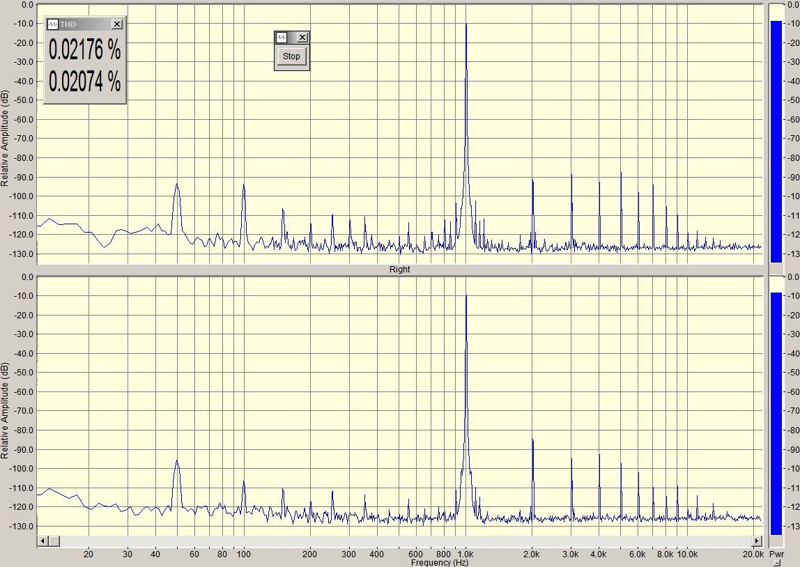

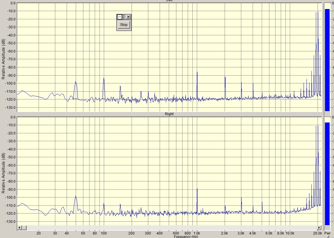

Ну ладно, хоть я не начинающий, а скорее, наоборот, сегодня немного занимался своим ламповым двухтактником на 6П3С, снял спектры по уровню примерно -3дБ от выходной мощности 20Вт на 5,5Ом (такие у меня эквиваленты нагрузки из ПЭВР-50.
Что скажут участники форума о спектре?
Вроде как он ни хрена не спадающий?
С этим можно как-то жить?

Спектр-то типичный, но иголки от гармоник будут незримо прокалывать барабанную перепонку. Вместе с нотой "ля" будет октавная ее версия 2•ля, потом 3•ля, 4•ля, 5•ля, ..., N•ля – Маэстро Джанпьеро Ревербери и коллектив Rondò Veneziano будет разочарован...

Но даже на такой моще нет явного превышения уровня нечетных перед четными.
И это в РР усилителе.
Типичный для чего?

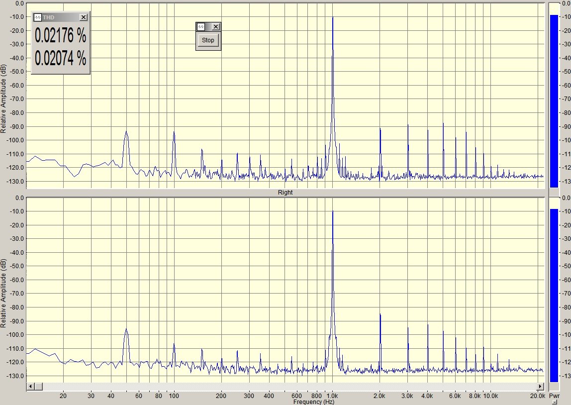

Спектр нормальный для пушпула, зову его "спектр с пузом" , всплеск нечети-нечисти 3-5-7 посреди расчески из четных.
Интермодуляция тоже похожа, продукты искажений плотненькие.
Нужно статью Линна Олссона и Метью Камна освежить, они там подробно рассказывают про различия ИМД у однотакта и двухтакта.

Т.к. мой древний компьютер, в который вставляются звуковые карты для измерений ожил, я сегодня хотел проверить "уплывание" ламп, подстроить режимы, заодно заскриншотил графики искажений.
Усилитель, точнее продвинутый макет, поставил на место и даже послушал пару SACD дисков Джерри Маллигана. В следующий раз буду его доставать из стойки, когда,наконец, соберу усилитель на замену - или на СИТах, или на латералах.
А что бы Вам дал спектр на 1 и 5 Вт?
В усилителе пять регулировок: установка рабочей точки входного каскада, балансировка фазоинвертора, регулировка смещения и напряжения на второй сетке выходных ламп.
Крути-верти, можно много чего настроить.
Спектр на 1 Вт и на 5 Вт охарактеризовал бы работу 20 ваттного усилителя на его средней рабочей мощности.

Причина каши, как я думаю - дерьмовое питание, а не гармоники. У меня все застабилизировано и отфильтровано наглухо.

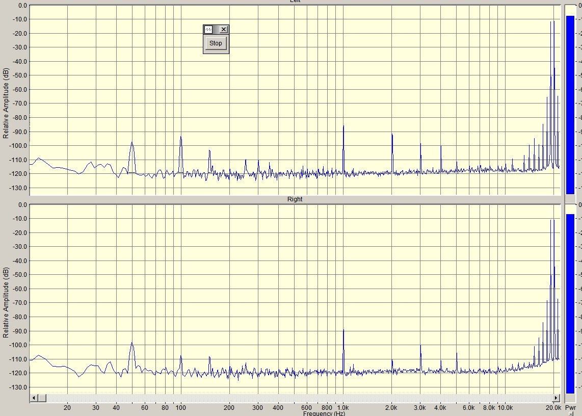

Побойтесь Бога, господа. Спектр чистейший. Вы ещё попорлбуйте сделать ламповый усилитель с таким низким уровнем фона и Кг 0.02%. То вам германец с Кг более 1% барабанные перепонки не прокалывает, а этот вдруг проколет. Я сейчас слушаю пушпул на 6П41С триодом без ООС с Кг 0.7% на максимальной мощности (12 ватт), и мне ничего нигде не колет. И каши не слышу. Причина каши, как я думаю - дерьмовое питание, а не гармоники. У меня все застабилизировано и отфильтровано наглухо.

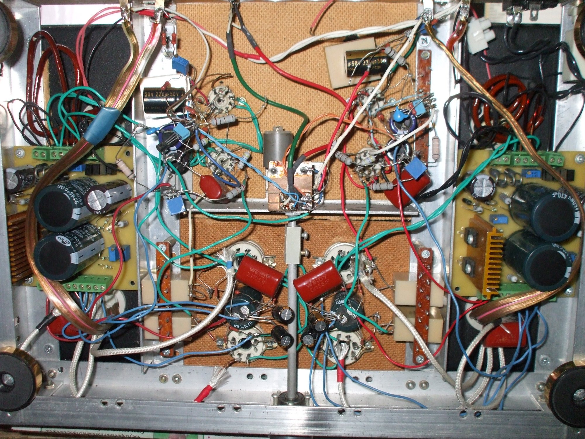

Обратите внимание: в левом канале фон 100 Гц больше чем в правом, подозреваю сниженную тепловую инерцию катода.
Чтобы не было поучений, при перестановке входных ламп, эффект переходит в другой канал. Это не пульсации двухполупериодного выпрямления.
Думаю после приведения в порядок монтажа все будет еще лучше.
Питание выходного каскада фильтруется двумя параллельными банками 470мкФХ450В, вторые сетки выхода питаются через MOSFET с регулировкой напряжения и фильтрацией 100мкФ, питание дифкаскада фазоинвертора стабилизировано и тоже фильтруется, далее фильтруется питание входного каскада. И, главное, разводка земель.

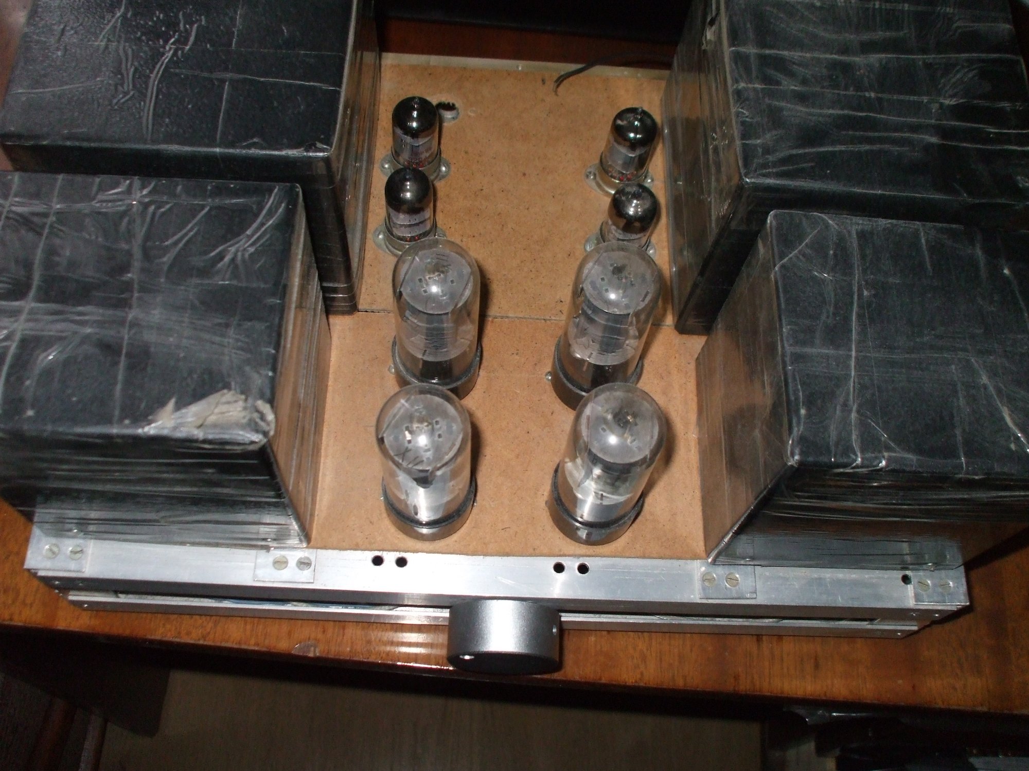

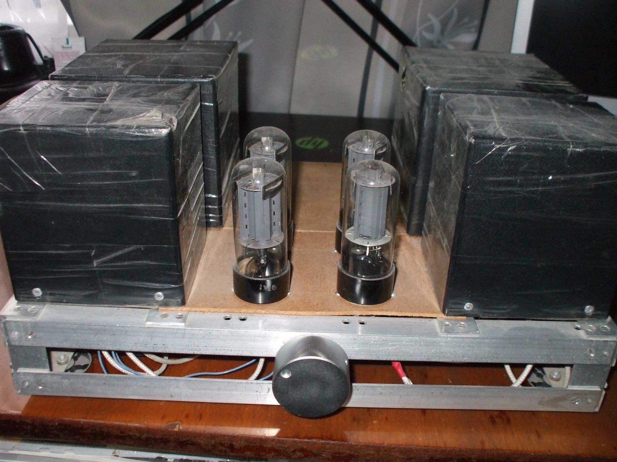

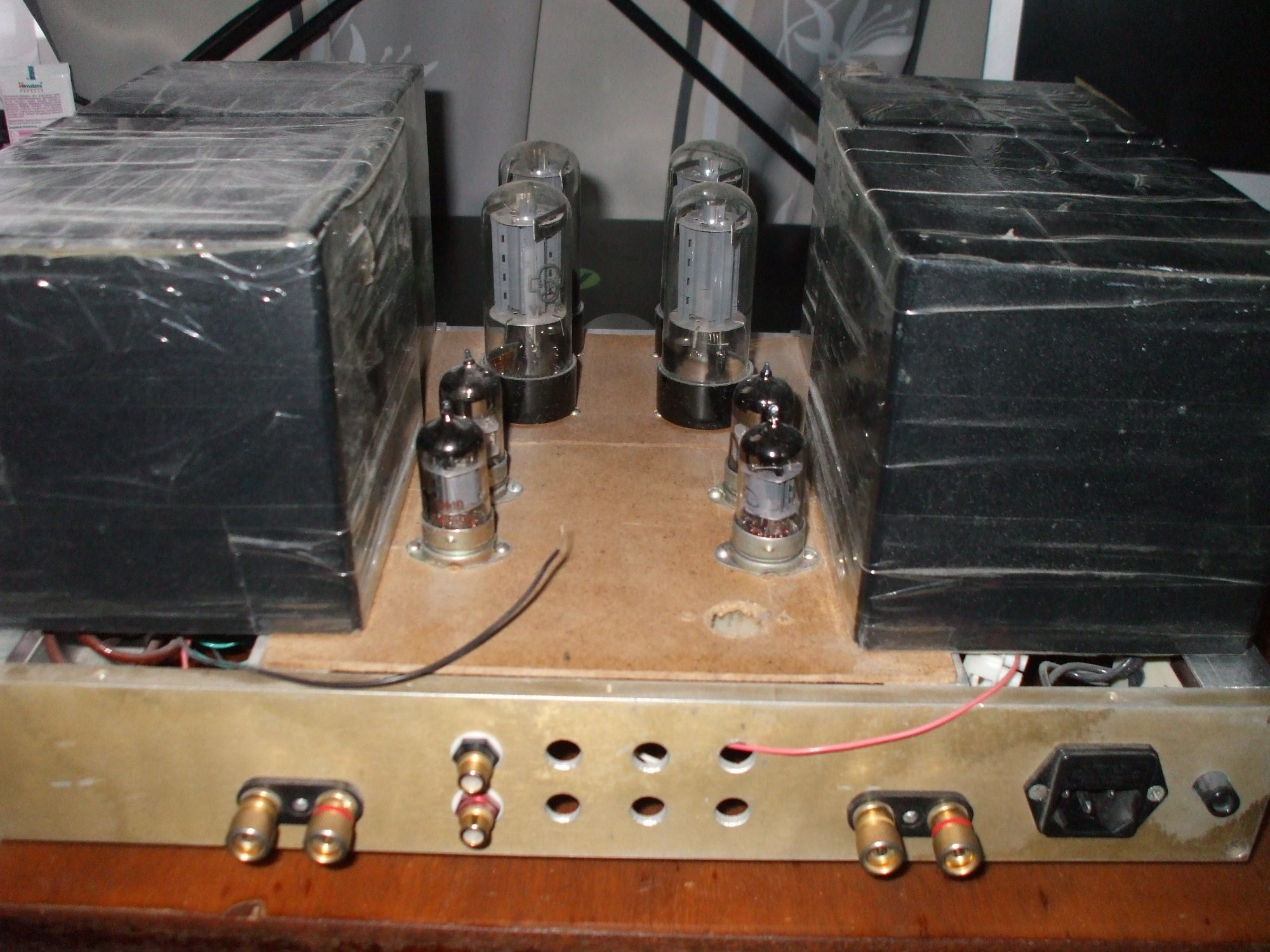

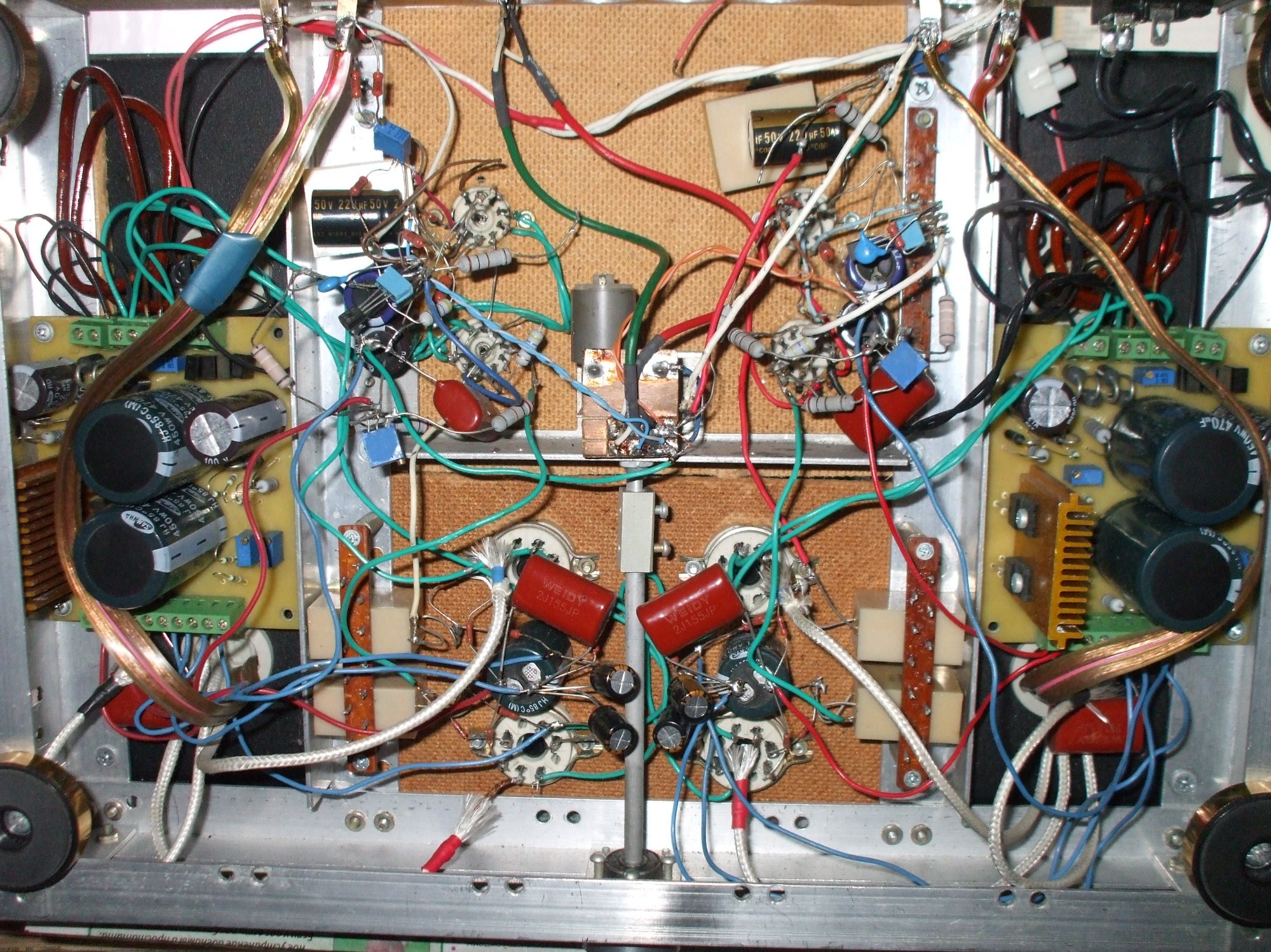

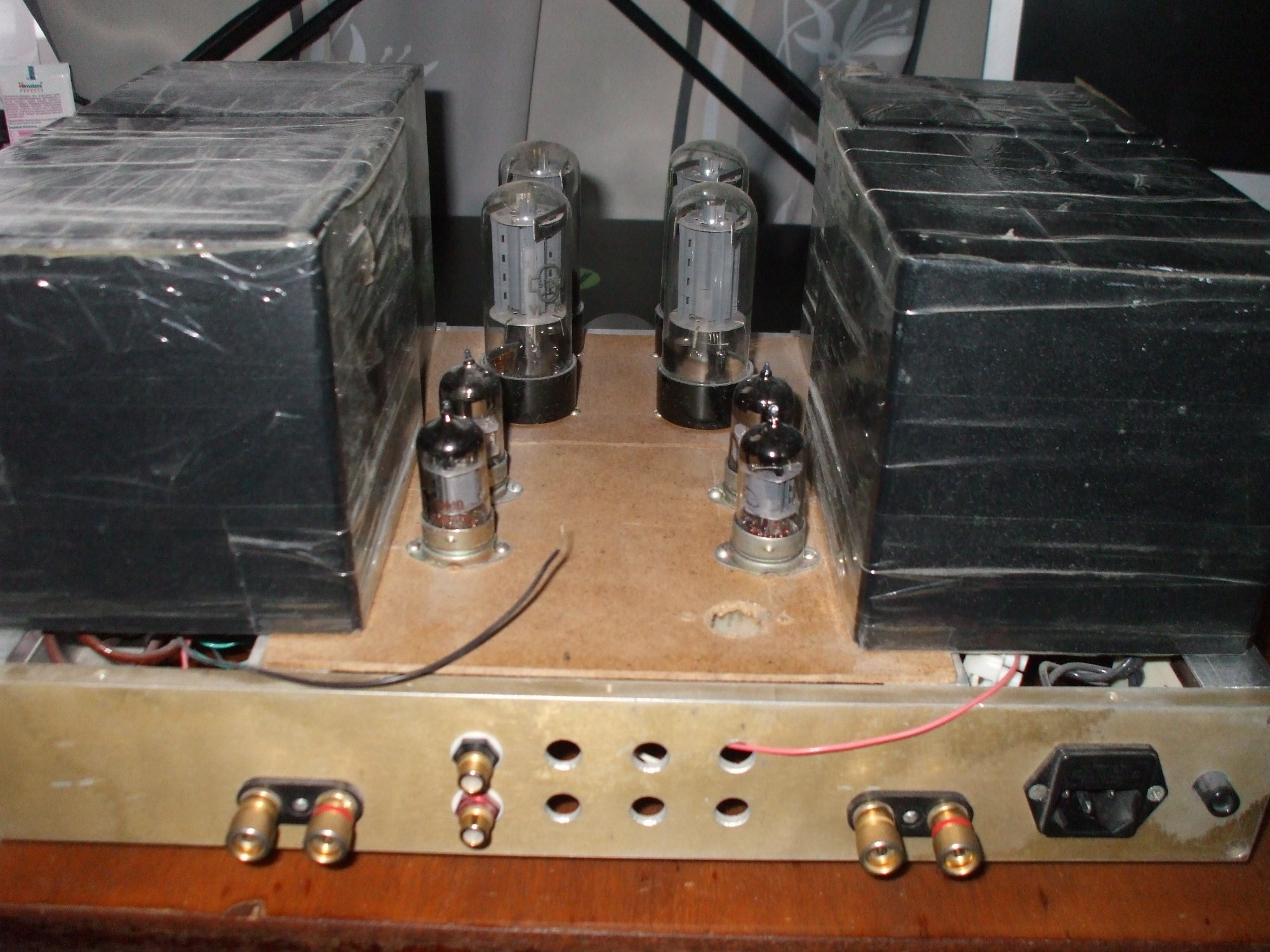

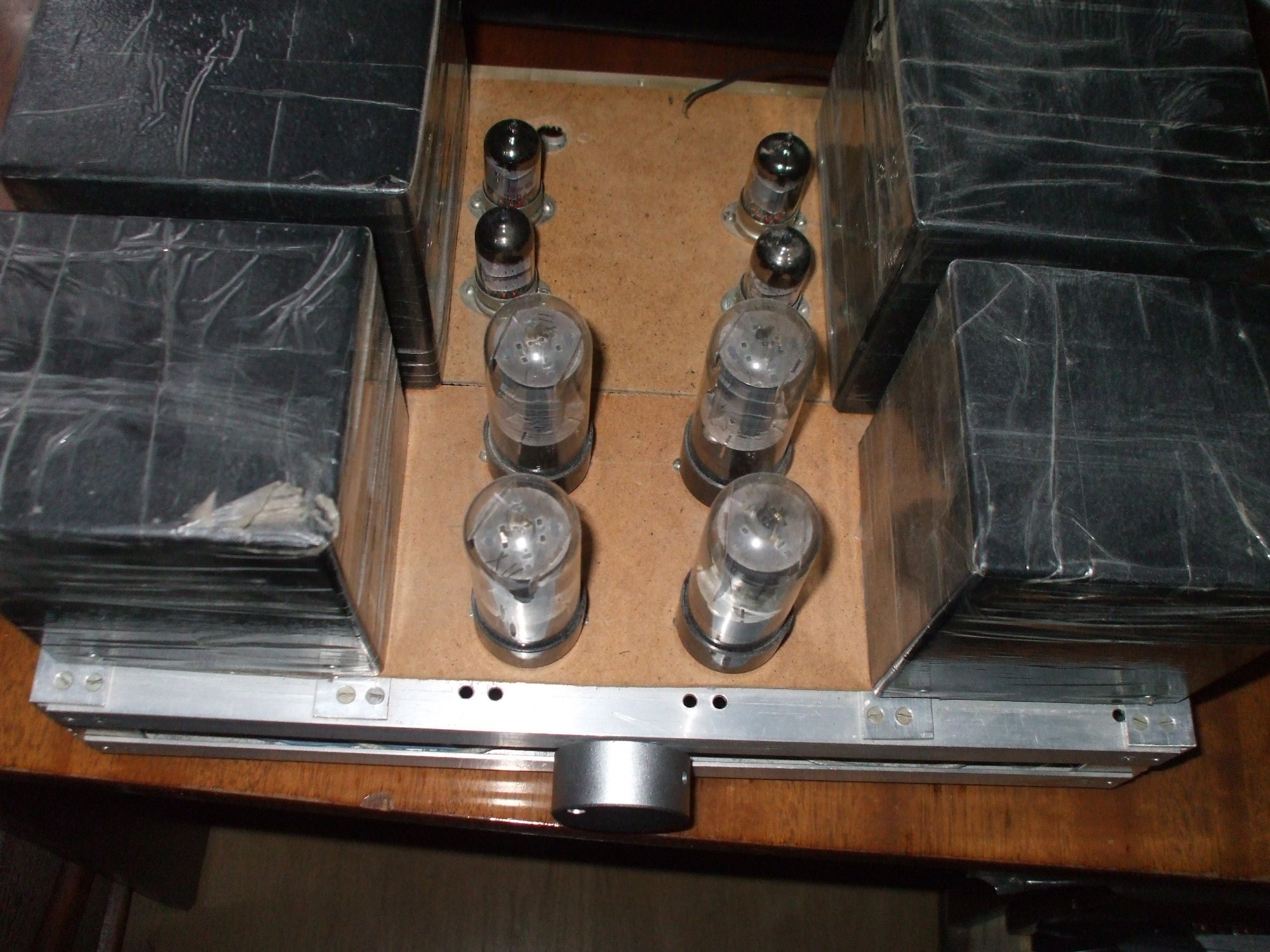

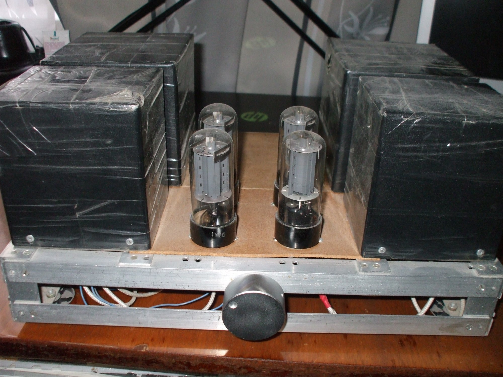

Ладно приведу фото этого жуткого макета.
Когда буде усилитель ему на замену или подмену, приведу в порядок.
Сверху и снизу фальшпанели из алюминия материал есть, надо вырезать. Боковушки из дерева бука, уже сделаны, подморены и покрыты лаком.
Не знаю пока по передней панели, есть у меня оргстекло 15 мм, но его пилить...
Добавится коммутатор на 4 входа на РЭВ18 с кнопками выбора на передней панели, там же кнопка выхода из дежурного режима.
Регулятор громкости 18мм ALPS с моторчиком заменится на 27мм ALPS с моторчиком или без оного, как решу с ДУ.
Короче,мечты, мечты и еще раз мечты...
Вид на ужас спереди.JPGВид на ужас сверху.JPGВид на ужас сзади.JPGУжас внутри.JPG

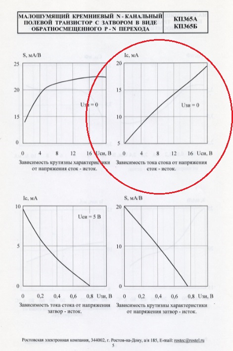

КП365 у меня есть. Надо их подробнее поизучать. В дейташите какие-то непонятки с характеристиками.

Боюсь, КП365 в этом плане разочарует, насколько я помню, великоваты низкочастотные шумы, а маленькие наноВольты на корень из герц совсем не в звуковой области.
Опять же, по моей "концепции" входной дифкаскад и остальные каскады работают с большими токами, а имеющийся у меня десяток КП365 имеет начальный ток стока в среднем около 16 мА. Или параллелить, или другие известные, но "некрасивые" решения.
Может быть, сподвигнусь, но не скоро, еще раз нормально померить
Здесь уже есть их снятые характеристики. Естественно, у таких приборов надо снять индивидуальные ВАХи.
Сообщение 21
Крутизна у них очень большая, шумы должны быть низкими.
Драйвер с большим входным напряжением, там шумовые характеристики не важны
Чуть дополню, чтобы отсечь часть вопросов:
На входе - триод 6Ф1П с SRPP на BSS129.
Затем дифференциальный фазоинвертор сейчас на 6Н3П, но перебывали многие другие (на самом деле, всего лишь 6Н1П, 6Н6П, 6Н23П и 6Н24П разных годов и заводов, ECC85).
Источник тока у фазоинвертора - пентод 6Ф1П.
Далее выход 6П3С, думал поиграться с 6П31С, но как-то не сложилось.
Выходной трансформатор 30:1, первичка 4 секции, вторичка 3 секции между ними.
Силовой: анодная ~300В на холостом, для фиксированного смещения где-то ~50В, ну и накал.
Вместо 6Ф1П пробовались ECF82 от Tesla и Polam с польской военной приёмкой, но не понравились на слух.
Сообщение 21
Эта информация мне известна, но возиться с ними так основательно я как-то пока не хочу.
Очень - это сильно сказано, на уровне 25 мА/В в начальной точке характеристики. У JFE2140 или BF245C порядка 33-35мА/В. Сейчас валяюсь с планшетом в постели, не хочу искать результаты измерений начального тока стока и напряжения отсечки моих 365-х, завтра, если найду, выложу фото этой бумажки (никак не перенесу все это в компьютер, ленюсь).
Шумы по дейташиту низкие, но нормируются не в звуковой области.
Ну это, я,как бы, знаю.
С красивыми ВАХ можно и запараллелить.
У меня их на один канал, когда, и, главное, если, займусь цирклотроном, то, может быть пощупаю их в одном канале, а пока КП903.
Если КП801 повторителем, то в большие токи можно и не залезать.
Емкости затвор-исток без прикладывания других напряжений к электродам я уже приводил 1500-1700пФ. Учитывая коэффициент передачи повторителя ~0,75, то немалая часть емкости в схеме приложится к затвору. Я уже давно где-то утерял результаты своих изысканий двадцатичетырехлетней давности, но не зря же я тогда заложил токи каскадов на уровне 45-50 мА и резистор нагрузки УНа 1 кОм.
