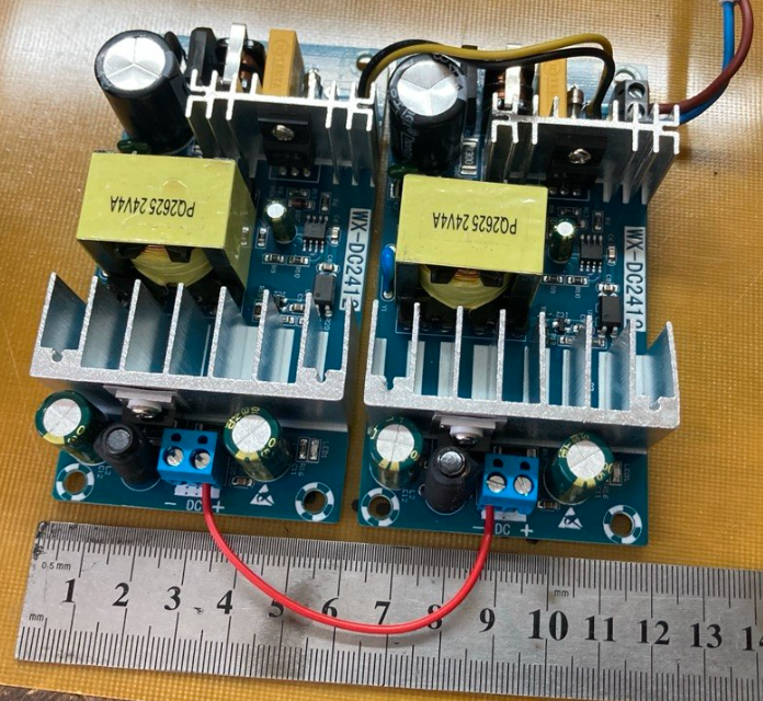

Наслушался советов которые по итогу выглядят так (ты пробуй а мы посмотрим что выйдет), таки нужно было брать ИБП WX-2416, "Чёрные Камни ближе, да и клёв там лучше"(с)
Магнитопровод там уже PQ32/20, что позволило бы перемотать трансформатор на две вторичные обмотки. А с другой стороны я не видел обратноходовых схем с двухполярным выходом
Обртаноход в каком то смысле это источник тока который заточен под стабилизацию напряжения. В общем стабилизация напряжение на двух полюсах будет весьма паршивая. Намного проще поставить два обратнохода чем мудрить из одного два полюса питания.

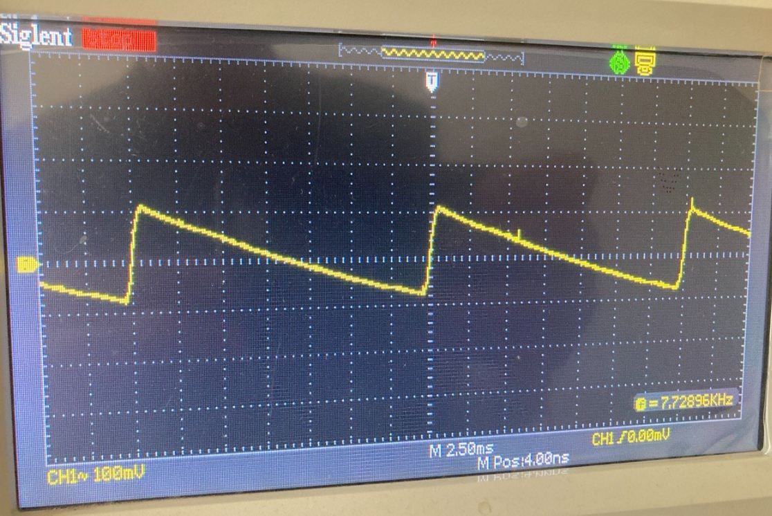

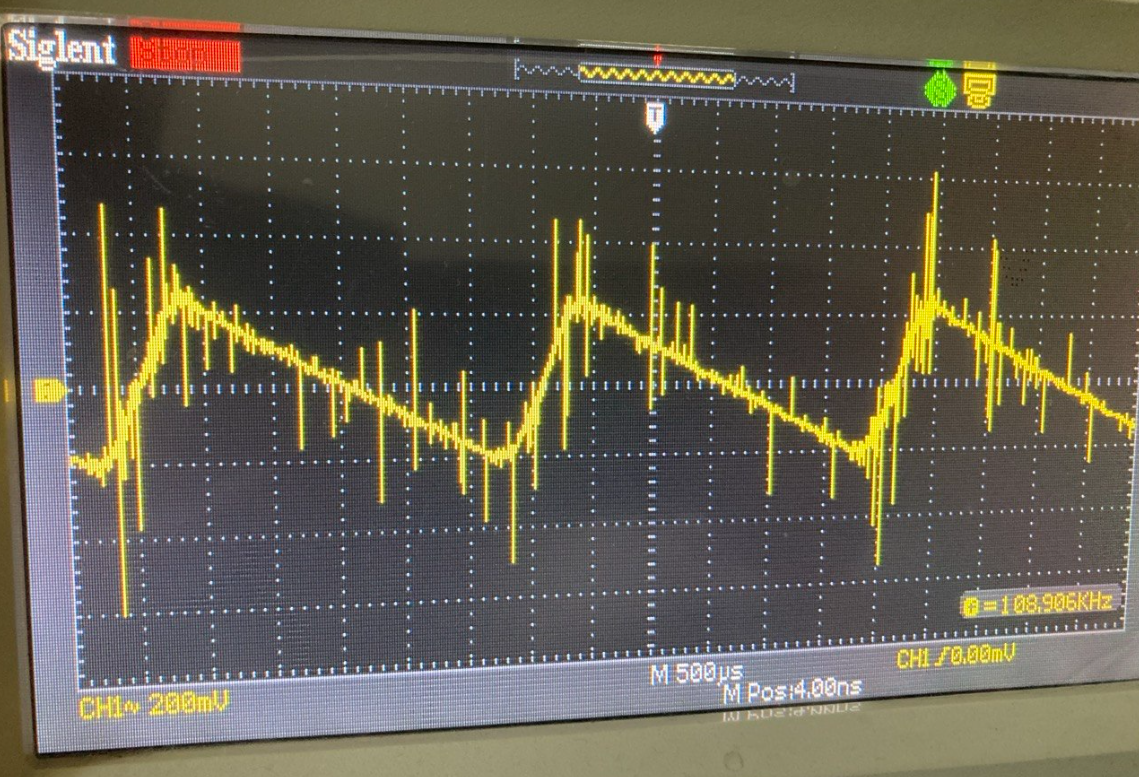

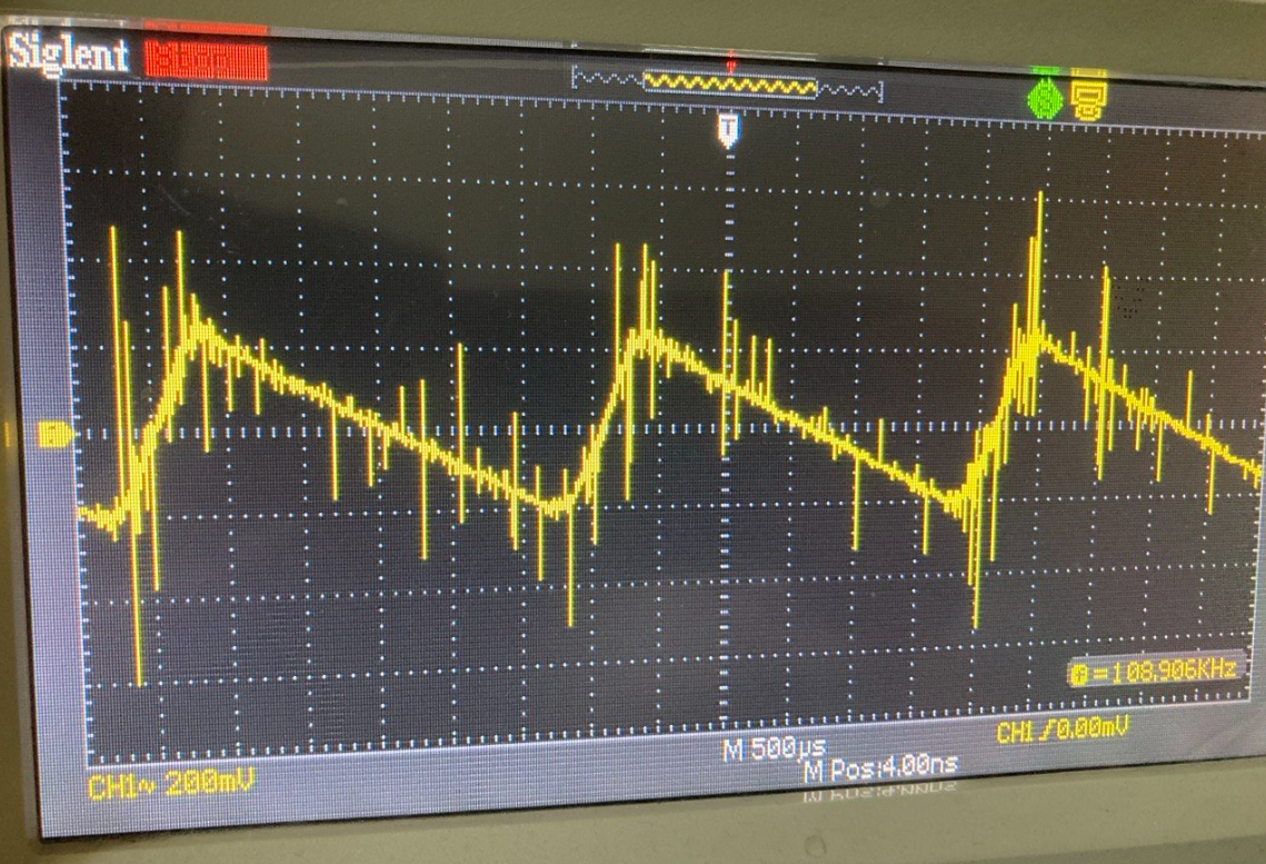

Да-а-а-а. Нагрузка 240мА
Ну если иголки можно побороть керамикой, то вот с пульсацией в ~200мВ для увесилителя такое себе
Ну если иголки можно побороть керамикой, то вот с пульсацией в 200мВ для увесилителя такое себе
Ну, иголки давятся кольцом с синфазной намоткой и банкой по питянию усилителя, а вот пульсации -швах дело. банка сетевая мала. Обычно кроме шума иголками других выбросов не видно.
А что, у трансформаторного 50-Гц БП пульсации меньше? А под нагрузкой??
Ну оно то вроде бы как и понятно, что у линейного блока питания пульсация будет на частоте 100Гц, а у ИБП пульсация на несущей частоте (мой вариант) 72кГц, что по итогу далеко за пределами слышимого диапазона.
Маленькое уточнение: уровень пульсации на плечах +/-28В относительно общего провода и относительно размаха 56В всегда 200мВ на нагрузку с током 240мА
банка сетевая мала.
Да вроде бы для такой текущей выходном мощности, сетевой банки на 82мкФ вполне должно хватать.

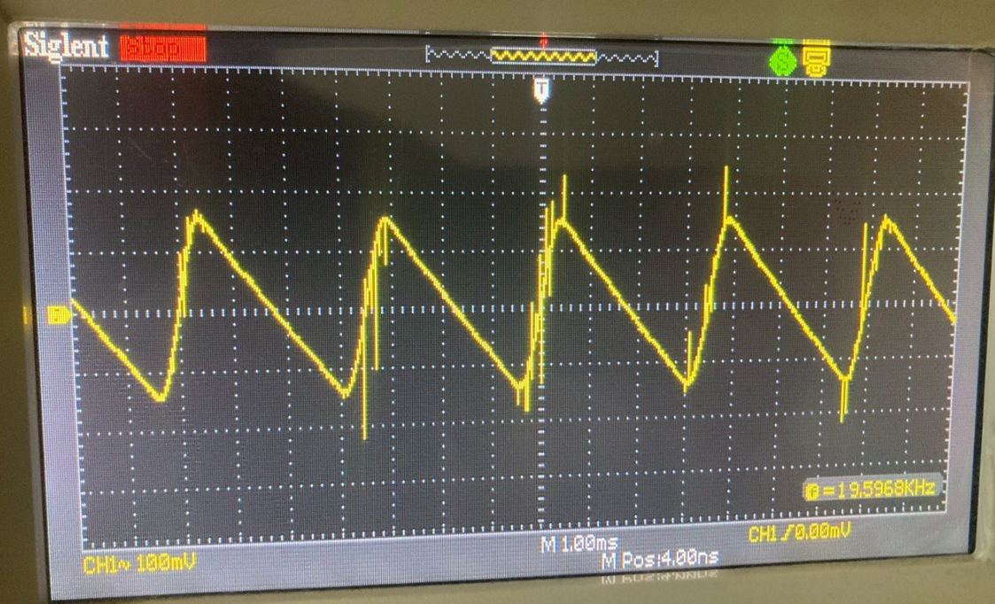

Просто выходной "дронсель" :) номиналом 10мкГн ну смех, для зарядки аккумуляторов то вполне достаточно, а вот для динамической нагрузки (усилитель) маловато, всё же наверно стоит подкинуть для тестов хотя-бы на порядок больше.

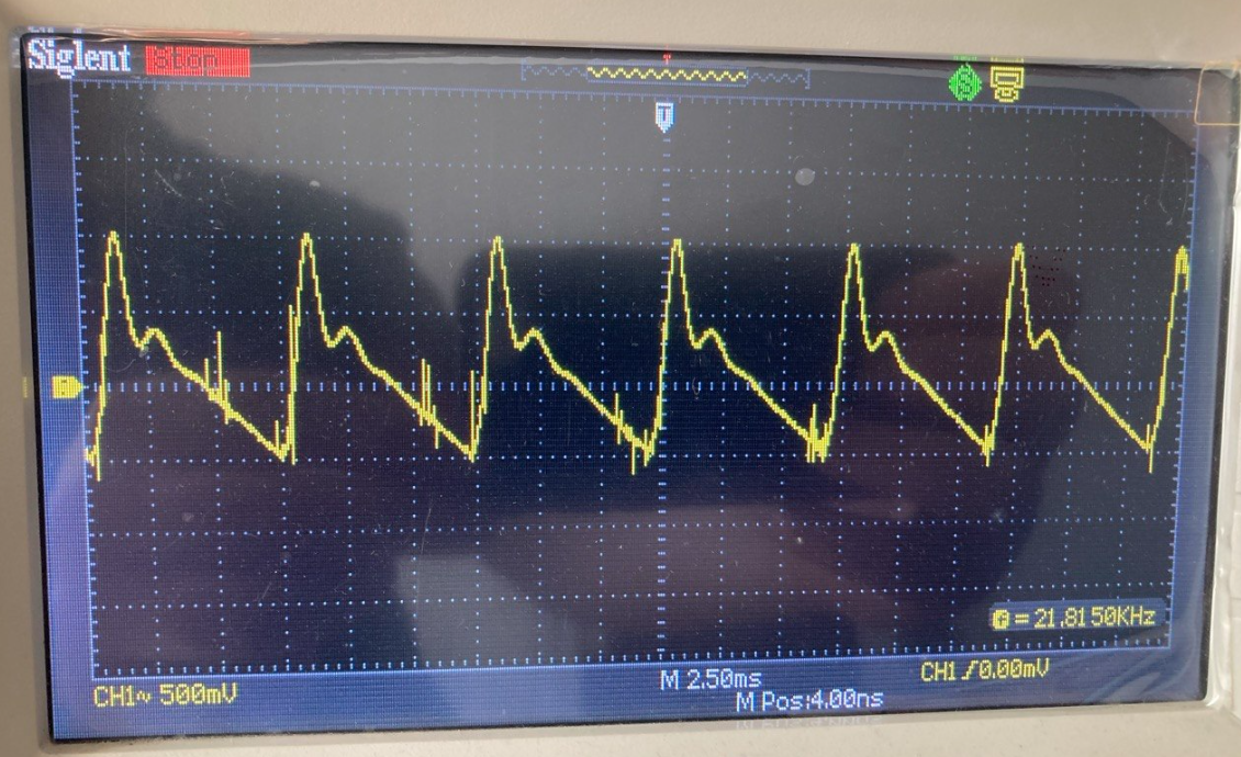

Ну с дросселем на 110мкГн на оба плеча взамен родных у которых фактическое значение индуктивности 3мкГн, результат получился еще хуже:
Нагрузка та же 100Ом резистор
Да и опять же, пульсация вызвана работой обратной связи по напряжению.

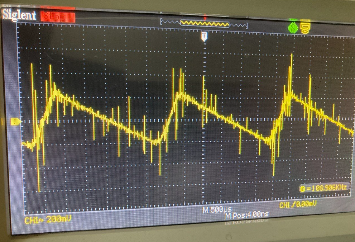

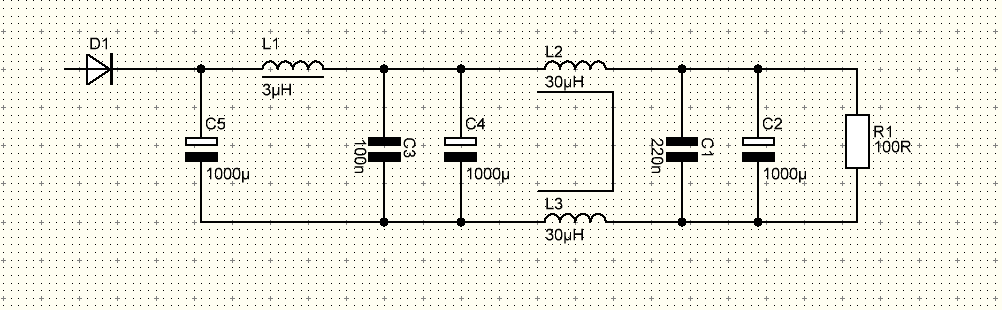

С синфазным дросселем 30мкГн, на выходе которого конденсатор 220нФ плёнка и 1000мкФ полярный электролит
Без нагрузки:
С нагрузкой резистор 100Ом:

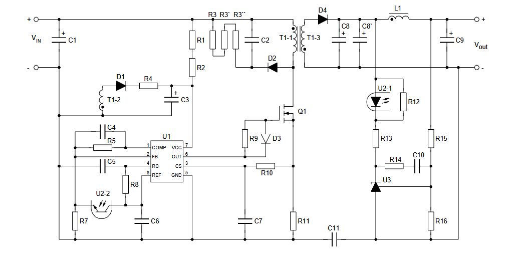

Обратноходы это не прямоходы и у обратнохода нет выходного дросселя после трансформатора.
В общем, этот 10мкГн дроссель стоит что бы уменьшить ВЧ пульсацию, а не НЧ пульсацию.
Вообще лучше не трогать номинал этого дросселя.
Скажите мне название чипа на котором собран этот обратноход.
Если у этого чипа есть режим сохранения энергии, то эти НЧ пульсации на частотах 400Гц могут быть связаны с этим режимом. Если для вас этот уровень НЧ пульсаций высок, вам придётся перенастраивать цепи коррекции в оос.
Обратите внимание на рисунок классического обратнохода, обратите внимание что дроссель выходного фильтра находится в цепи оос, я не знаю где в вашем случае берётся сигнал для оос до дросселя или после дросселя но обычно этот дроссель находится в цепи оос.
Настройка оос в обратноходах это достаточно капризная штука. К примеру если делать измерения в цепи оос щупом осциллографа вокруг тл431 то можно очень легко спалить схему. Если сделать ошибку в номиналах цепи ООС тоже можно спалить схему....
Вобщем эту НЧ пулсьацию можно уменьшить если она вам сильно мешает, но я бы на данном этапе не трогал её, 200мВ НЧ пульсации усь должен нормально переваривать.
