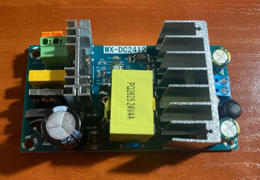

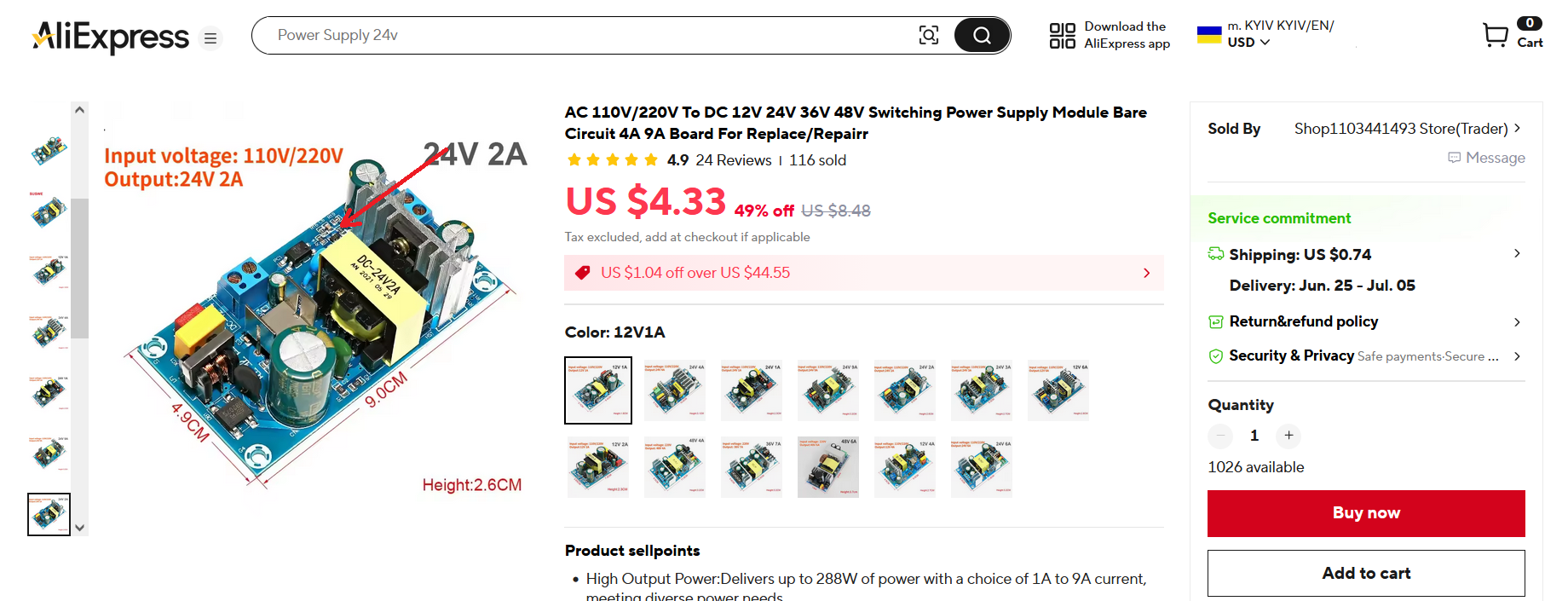

По итогу оказалось так, что практически невозможно найти ИБП LLC с нужными характеристиками. Может конечно где на али и есть что-то подходящее, но это очень долго ждать.

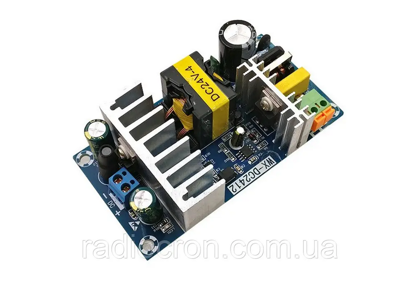

Зачем вам именно резонансники? Самые простые обратноходы имеют более высокий Кст чем любой резонансник, в итоге купите два простых обратнохода на нужную напругу и не морочьте себе голову с поиском двухполюсных резонансников.
Да как-то и обратноходы не шибко в ассортименте под нужное мне напряжение.
Какая напруга вам нужна? Один из плюсов обратнохода это лёгкость перевода его на меньшее напряжение от номинального с помощью добавления одного резистора параллельно резистору в оос.
Вот как пример, обратноход у которого очень легко изменить напряжение с помощью изменения делителя в цепи ООС. Поднять 24В до 28В очень легко. БП даже не заметит такой манипуляции т.е. все его выходные характеристики сохранятся, возбуда не будет. Берёте два таких БП. переводите их на 28В, один БП на +28, второй БП на -28В. И всё. Если покажите фотографию цепи ООС, обвязка TL431, я вам подскажу какой резистор в обвязке TL431 нужно уменьшить что бы на выходе поиметь 28В. Если выходные конденсаторы в БП стоят на 25В, то их придётся заменить на 35В. Можно в принципе взять БП на 36В и понизить напругу до 24В, но он просто чуть дороже чем на 24В....

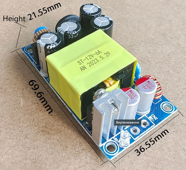

*) На распродажах (220-240₴) маленькие GaNʼы 24В/3А (есть и 12В/6А).

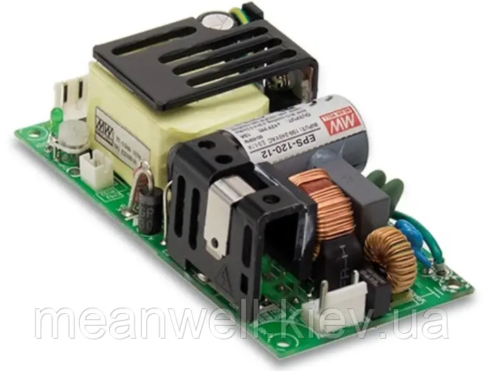

Так а вообще, кто-то использовал эти ИБП "флайбэк" в качестве источника питания усилителя класса АБ?
Например те же ИБП от Mean Well
Дико фонили в концепте DSP(ADAU) + ClassD(TPA), пришлось еще городить цепь CLR для фильтрации питания.

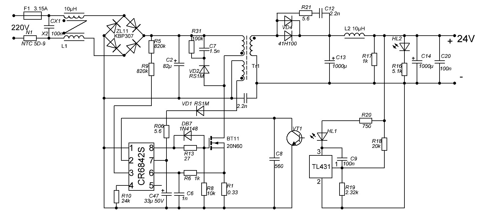

Смотрю я на делитель который задаёт напряжение стабилитрону, и только экзотические номиналы сопротивления подбирать ну или городить бутерброд из smd резисторов
Есть такие в хозяйстве. Сразу менял электролит в питалове контроллера (С47) на сильно более приличный.
И нагрузочный резючок (R17) увеличивал раза в два.
Желательно первый электролит (С13, перед дросселем) заменить на твердотельный меньшей ёмкости.
...и только экзотические номиналы сопротивления подбирать ну или городить бутерброд из smd резисторов
Только так.
ТУТ считалочка для 431-делителя
Обычно на плате предусмотрено два резистора в параллель, в крайнем случае просто с верху напаяете. Кстати что бы не пудрить себе мозги расчётами можно параллельно R19 (или в место него) подпаяться потенциометром и просто выставить нужную напургу, а потом отпаять его и измерить номинал....
В делителе стоит резистор 20к и 2.32к, заменить бы стоило 2.32к на 1.95к и можно было бы выйти на 28В, но у меня есть только 2к (5%) у которых фактическое значение 1.962-1.965к. Воткнул эти резисторы и по итогу на выходе 2-х блоков питания напруга 27.74/27.77В и у остальных двух 27.81/27.83В вроде бы не смертельный перекос!
