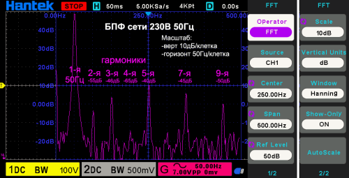

В процессе различных экспериментов было выяснено, что самый лучший звук-от электросети, когда она "чистая". Т.е. ближе к ночи и далеко не факт что сегодня это будет.

Потому как увидеть на ослике (без спектранализатора) 3...4 % гармоник "на глазок" я не представляю как можно.

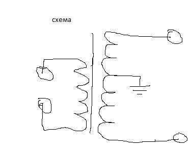

Тут понадобилось запитать японскую 100в вертушку винила, а в тумбочке оказался трансформатор от усилка 2х49в, подал на среднюю точку вторички землю и запитал, получилось 2 полуобмотки с противофазными сигналами и землей. Фона нет абсолютно. :cool:

А схема где?
Я чего то наверное не понял в противофазе у Вас на концах будет ноль. откуда там возьмется 100в.
Я думаю, там все нормально: на первичку 220 вольт, со вторички 49+49=100 вольт. Трансформатор с выводом средней точки, то есть обычный.
слово противофаза смутило. Обычная вторичка с средней точкой.
Да это понятно даже ежу. Только вот соединение обмоток должно быть синфазное, а не так как пишет Russ. Или мы что то не понимаем
Я думаю, что это просто опечатка. Не более.
Правда, трансформатор там особый: на входе 220 вольт 50 Герц, а на выходе 100 вольт 51 Герц
Дальше там транс вертушки в качестве нагрузки, со вторички которого диодный мост и т.д. Противофазы с точки зрения питания транса вертушки нет, гальванической связи с землёй схемы тоже, даже если её питание двуполярное. Противофаза по переменке относительно земли схемы.
Я имел ввиду, что на концах обмоток сигнал противофазный и одинаковый относительно земли.
Вертушка заземлена, 100В проводка внутри идет скрученными прводами, которые компенсируют фон.
