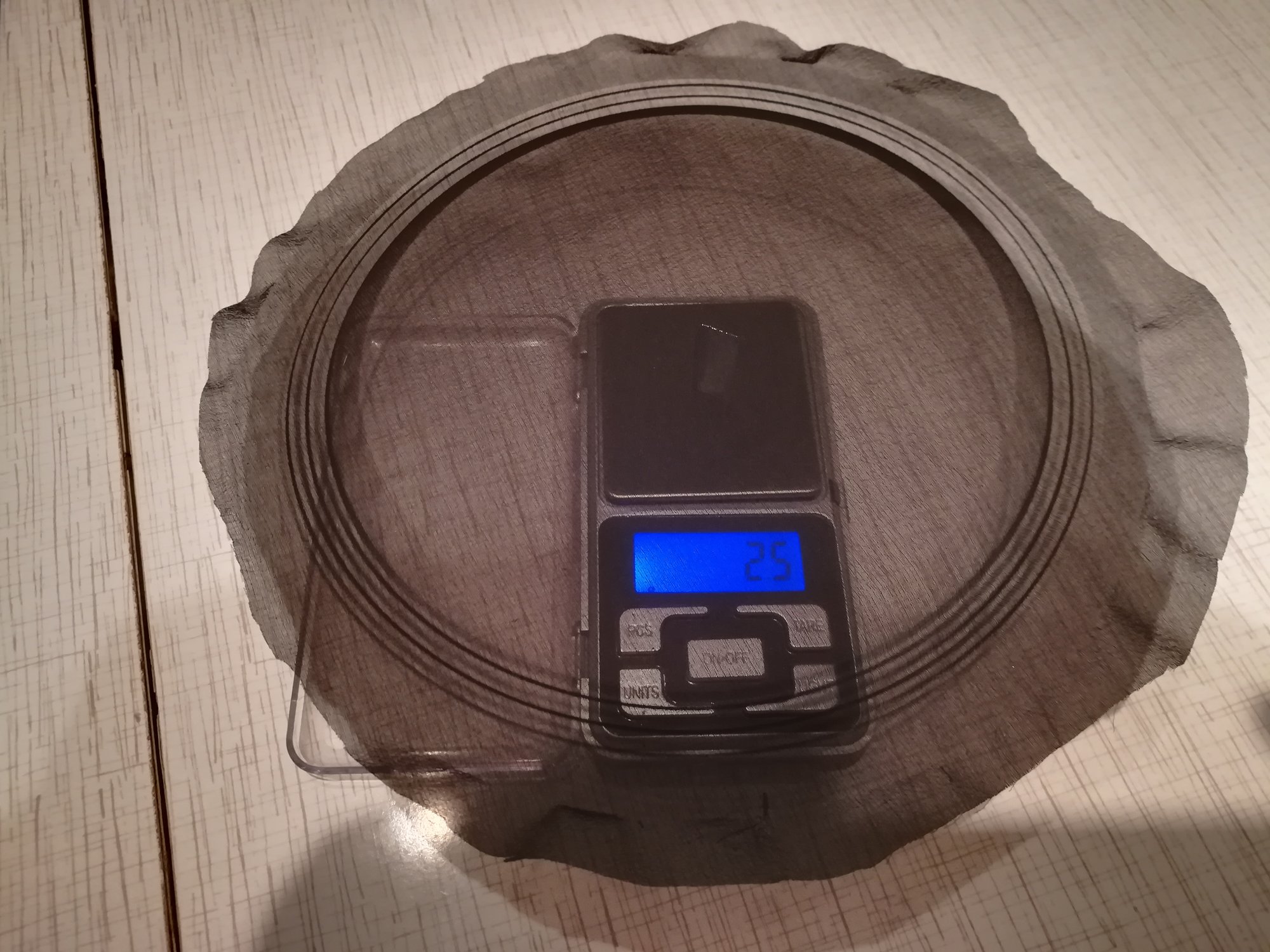

шёлковый подвес, сделан на "Диффузоре". Проблем с "разнотянучестью" не выявлено.
шёлковый подвес, сделан на "Диффузоре". Проблем с "разнотянучестью" не выявлено.Посмотреть вложение 43162
Константин, разговор про ткань для изготовления подвеса своими ручками.
Складки на вашем подвесе не по всему диаметру, а с 4 сторон из-за чего, как думаете?
Намного информативнее была бы фотка с текстурой ткани данного изделия, чем бесполезные цифры на весах.
Из-за того, что ткань режут на квадраты, у квадрата 4 угла. Если бы резали треугольниками - были бы складки с 3-х сторон.

Дмитрий, сиё фото размещено как пример подвеса из шёлка. Думаю, что руки в изготовлении сего подвеса исплользовались тож.
Складки от того, что в эти части оказались за пределами формы и в формовке не участвовали.
Динамики с этими подвесами у владельца, новое фото сделать не могу(((
На структуру ткани можно посмотреть в любом тканюшном магазине. Недавно заходил, видел ещё легче.
Если смущают цифры на весах - можно воспользоваться любым фоторедактором

Сколько раз в жизни Вы покупали шёлк для подвесов? Нисколько. Попробуйте купить один раз. В этом случае Ваше отставание будет исчисляться несколькими десятками раз. Прикиньте: Ваш опыт примерно в 30 раз меньше. Стоит его брать во внимание? Только теми, кто вообще его не имеет. Если ни разу не покупали? Тогда говорить не о чем.
Сколько раз взвешивали подвесы? В 300 раз меньше или в 500? Может даже в 1000. Такого "опытного" пользователя даже совсем ничего не понимающим любителям слушать не стоит. Потому что он такой же как они. Много ли смысла в разговорах ни о чём.

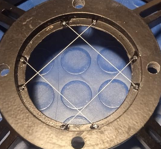

Динамики с ш.подвесами уехали. Не понимаю, чем Вам так не нравятся пауки и нраятся эти, пардон, гармошки?
1. они придают каркасу слишком большую жесткость \ читай - добротность !
2. они с более\менее приемлемой массой получаются тонкими и начинают звенеть \ читай - добротность !
3. они если отбросить вопрос малой массы получаются с массой большой =) \ читай - добротность !
4. катушка совершает радиальные движения в зазоре \ далее продолжать не хочу (пунктов более 9) но сюда же попадают и алюминиевые каркасы с отбортовками читай ребрами жесткости а ЛЯ - ЛОМО и пр. схожие конструкторские решения . (к тому же каркас которому придали спец. форму негативно сказывается на эл. параметрах катушки)

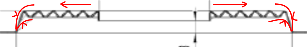

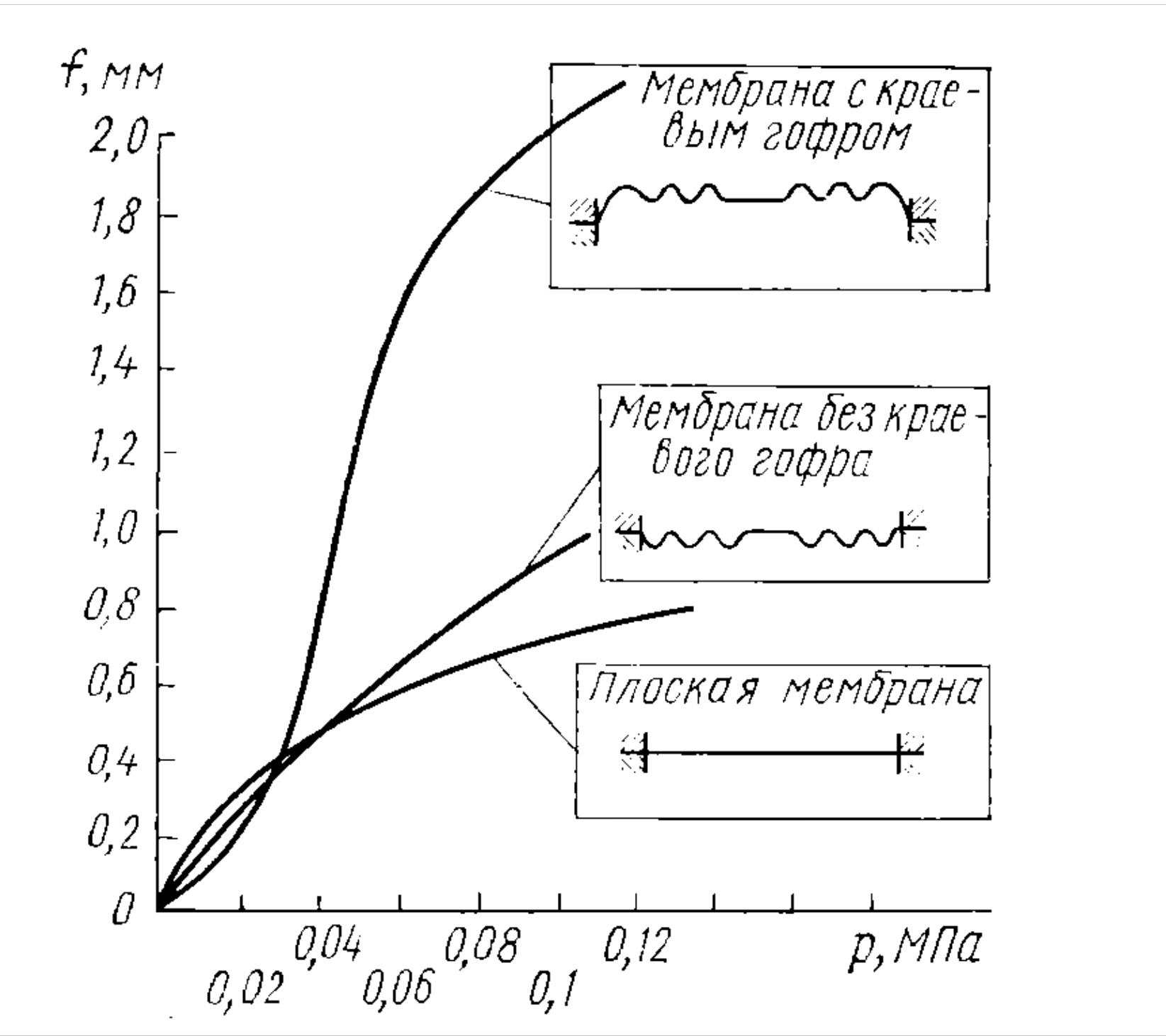

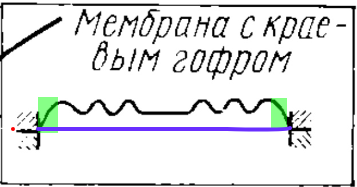

2. Научиться бы равномерно натягивать и задавать ею Fr.
Посмотреть вложение 432831. Ничего на свете лучше не-е-ту!
Паук и ЦШ имеют некоторую линейность при малых перемещениях благодаря своей форме.
Натянутая нитка это «струна» со своим резонансом и гармониками.
С легким тонким диффузором получите дополнительные призвуки.
Более того надо различать вес однозначно движущийся вместе с катушкой и вес колеблющийся отдельно, т.е. место начала изгиба должно быть как можно ближе к шейке.

Нижний подвес (ЦШ) "стоячая", т.е. с краевым гофром. Верхний подвес без краевого гофра. Обе эти детали по характеристике прогиба хорошо дополняют друг друга с компенсацией нелинейности.
Так отмечалось и в книге Алдошиной.
Только краевой гофр рекомендовалось крепить на вершине, где образующая делает поворот в обратную сторону. А не на прямолинейном участке.

А как понять где он в верхнем подвесе ?
А вдруг он есть ?
А если отклонить подвижку может появится ?
Не появится, т.к. задается конструкцией, а не положением подвижки в пространстве

Нарисуйте пожалуйста
В книге Алдошиной отлично все нарисовано.
Не нестабильнее любой другой формы
не нашел
