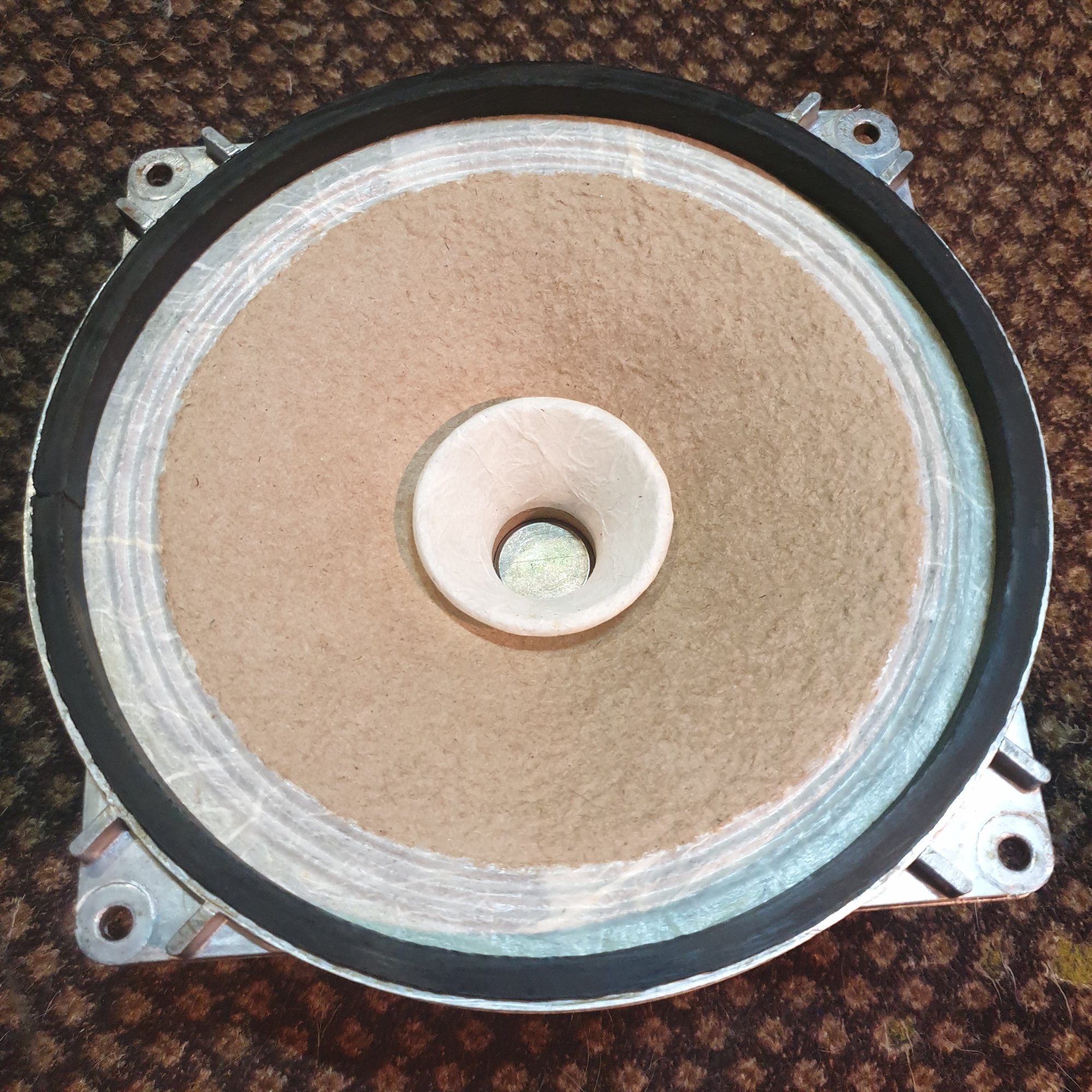

Жидкая резина фирмы Капитель. Водорастворимый латекс. Прозрачная, белая, черная. И еще каких-то, не нужных нам цветов.
Разводится водой.
Несколько лет использую для бумажных подвесов из тутовой бумаги.
Здесь прозрачная на белой тутовой бумаге.
