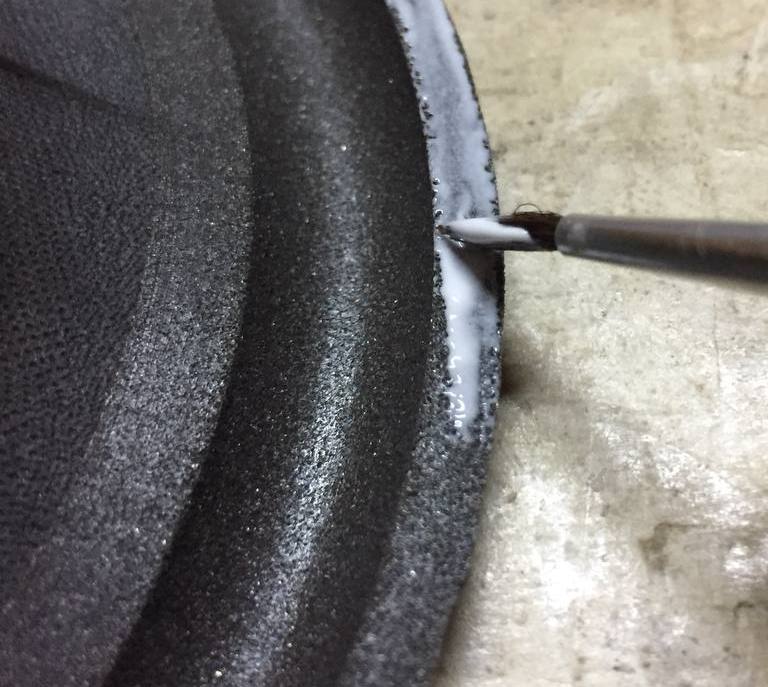

По мне проще - пройтись по воротникам ППУ подвеса ПВА и приклеивать уже на любой из Моментов (предпочту Универсальный или Резиновый). К бумажному диффузору можно сразу на ПВА.
Да просто приклеить к корзине на тот же Момент тонкое бумажное кольцо, а на него ППУ подвес на ПВА.
Я так всегда и делаю.
Да он становится очень твердым после высыхания. У меня был опыт работы с ним, я тогда менял ППУ на 50гдн-3. Работать удобно, подвес не коробит, но были места где он не очень хорошо приклеил.
От ПВА не ведет ППУ?
От ПВА нет, не поведёт. Я уже сто раз писал об этом с фото и постоянно его применяю. Либо промазка воротников подвеса ПВА со стороны будущего шва, а затем уже любой из Моментов. Либо бумажное кольцо на корзину и ПВА клей.

Всегда клею на 88 в тюбиках, тонкий слой сначала на подвес его коребит немного, и тонкий слой на корзину, жду 10 мин и клею, оно пальцами сразу ровняется и приклеивается намертво, все равно ППУ не подлежит повторному снятию так что все равно. Шайбу 88 мажу перед самой приклейкой обильно, чтоб можно было центровать на "горячую с лету".
Сначала ровно по центру корзины клею подвес, а потом шайбу, перемещая туда сюда ее добиваюсь идеальной центровки, можно апосля проверить генератором ход.
Не знаю, что и написать.
Клей Момент Кристалл наношу кистью на ППУ подвес немного разведённым Р-4 или разбавителем для хлоропреновых клеев.
ППУ вначале разбухает, но через 15 минут испаряется растворитель и ППУ возвращается в исходную форму.
Ну и собственно контактный клей(любой) по технологии высушивается «на отлип» перед склейкой. Склеивание происходит от давления.
Центрируется подвижка с прокладкой между склеиваемыми деталями (кольцо из бумаги). Высушенный клей не липнет ни к чему, кроме как к высушенному клею.
Прокладку извлекаем и прижимаем пальцАми или какой лопаткой.
Нежно и аккуратно.
ПВА стараюсь не использовать напрямую по алюминию и железу. Он гигроскопичен, всегда подтягивает воду, металл под ним быстро корродирует.
Прошелся в 2 слоя клеем "момент-столяр". Для справки: после высыхания вес увеличился всего на 0,2 г. Клей хорошо нанес по приклеиваемой части.
Приклеиваемая часть все-равно осталась мягкой, что удобно. Приклеился подвес идеально, не покоробило совсем. Клей использовал резиновый. Так что совет супер, рекомендую к повторению.

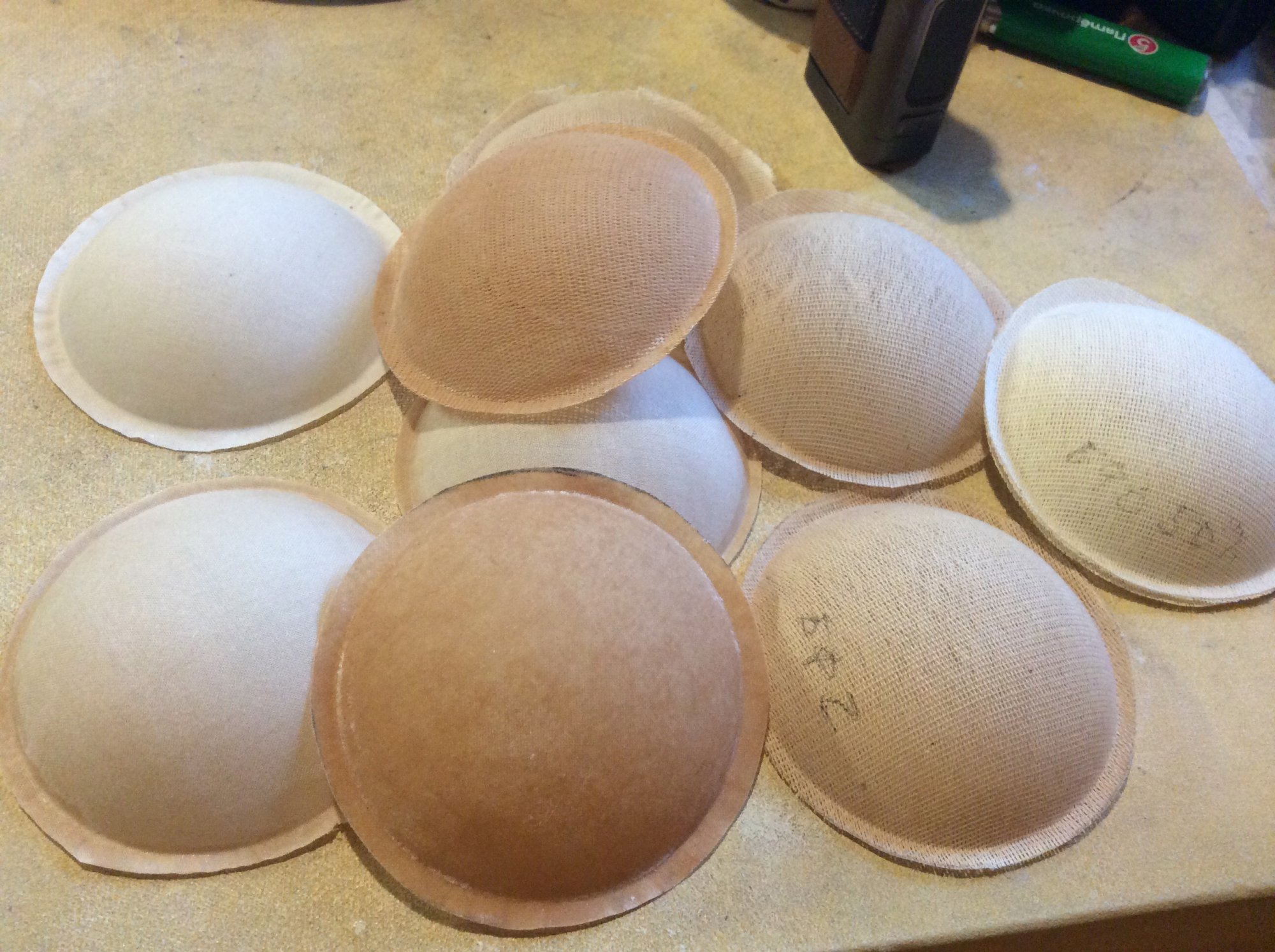

Куплены в Китае тканевые и крашеные колпаки нужного размера. Стоковых бумажных с дыркой под тканью в нужном количестве нет, как нет и обычных тканевых.
Рукотворные
"А скажите, и в магазине так же стенку можно приподнять..."
И 2" купол для купольных СЧ можно изготовить?
Это колпаки чисто для эксперимента со связующим.

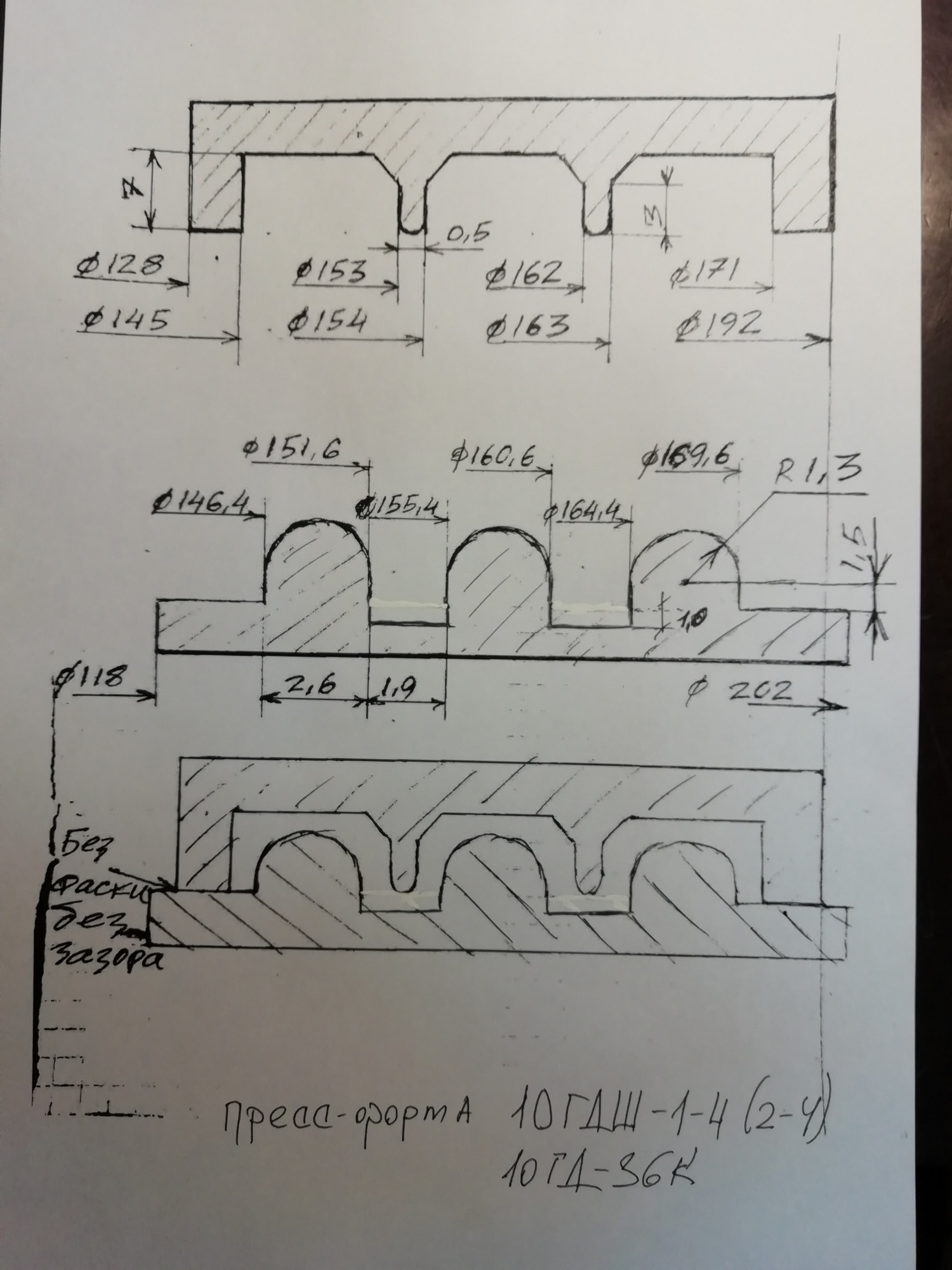

Для 10гдш подвес(модель полуфабрикат).

Пётр Зодниев присылал эскиз для изготовления подвесов 10ГД-36.
Но токарь с мехцеха подвёл.

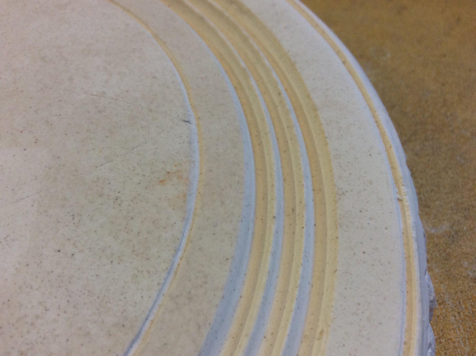

Формы из каких материалов можно применить, кроме гипса?
Для изготовления нескольких изделий гипсовая форма очень даже ничего.
В том и дело что для нескольких подвесов. Не крошится он?
У меня больше 10 пар выдерживал. Главное просушить как следует. И, к слову, делал из самого дешевого строительного алебастра.
Непонятно, как будет приклеен подвес такой формы к дифу, оберезать одну гребенку, чтобы появилась площадка?
Так изготавливаемый подвес обрезается по внутреннему диаметру 128,0 мм верхней части пресс-формы и 192 мм наружной её части. Примерно 8,0...8,5 мм на сторону от её внутренней части диаметром 145 мм. Как раз эти 8,0...8,5 мм и являются шириной внутреннего воротника подвеса, приклеиваются к диффузору. Как и наружный воротник подвеса 192 - 171 / 2 =10...10,5 шириной приклеивается к корзине.
P.S. Могу для примера привести размеры тканевого подвеса от П. Зодниева для данных динамиков, только полутором: 130-(145-171)-192 - где 145-171 внутренний - наружный диаметры полутора. Который можно было приклеить как заблагорассудится.
Тут скорее ЧПУ нужен. И формы странные.
cудя по эскизу ничего особенно сложного.
Вполне можно и на обычном станке управиться.
Форма не странная. Прорисуй как материал внутри ляжет.
Немного подумавши... я бы такое на фрезерном станке делал, положивши "блин" заготовки на поворотный стол.
В разы проще, чем токарить.
Давно прорисовал, как только увидел.
За счёт чего он так ляжет? Собственными ручками пробовали формовать ткань?
ткань начнет раскладываться по радиусам и кратчайшему расстоянию. Так что на вид вроде всё нормально.
