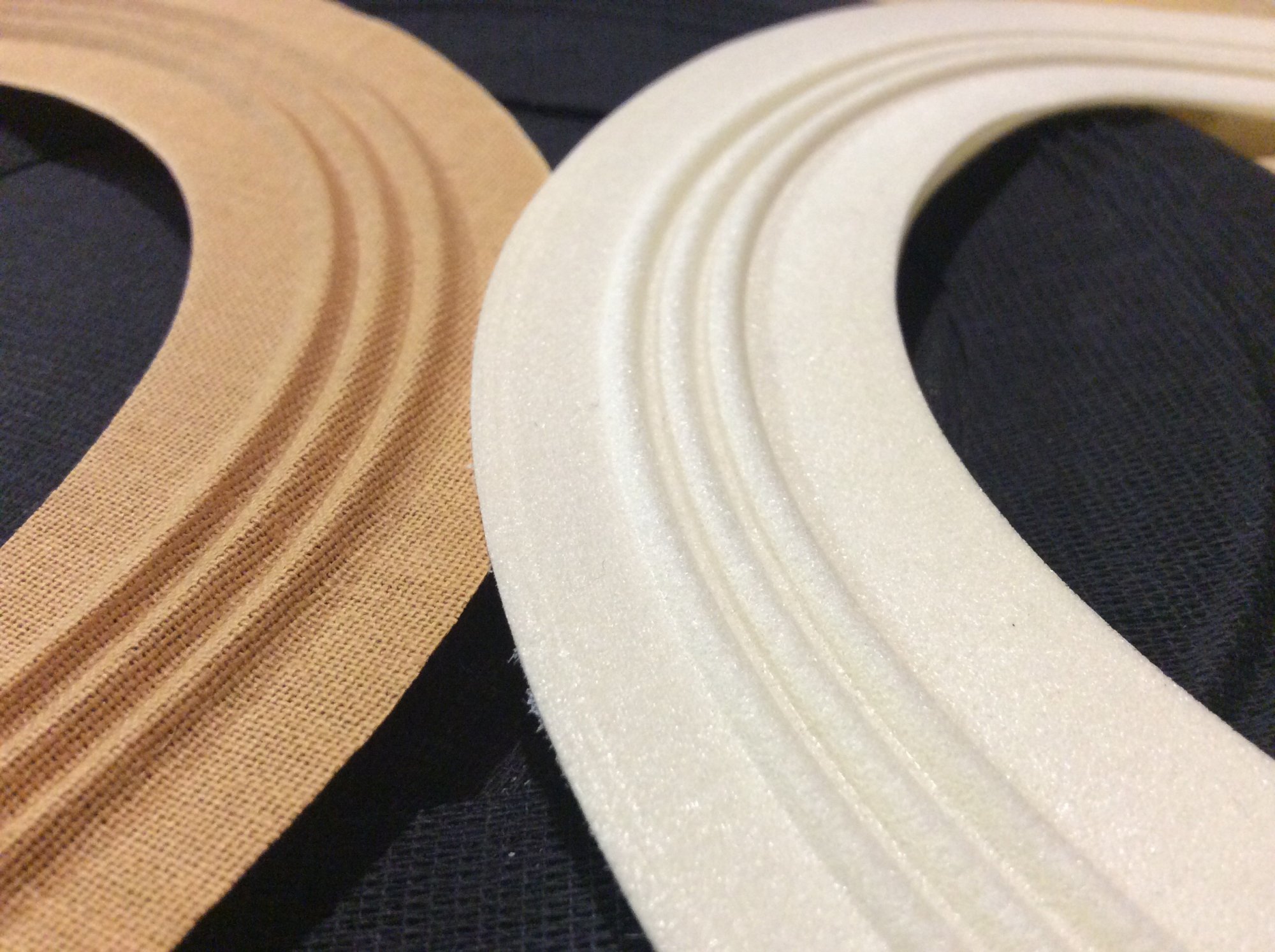

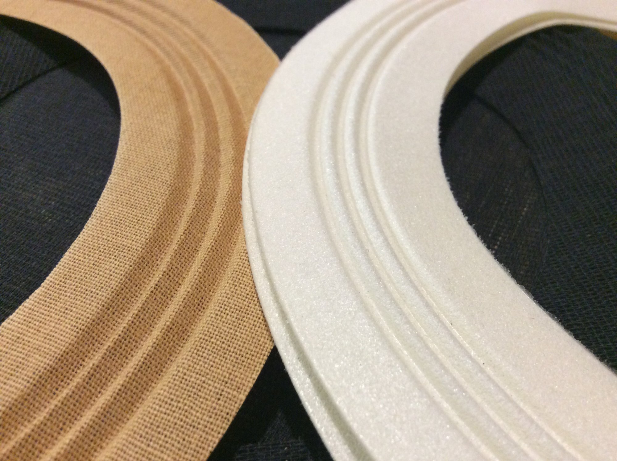

Попробуйте сначала. Ткань не пластилин и даже не металл.
Шёлк, так вообще не тянется вдоль нитей.
Короче, эта эскиз формы снятый с ППУ.
У тканевых образующая другая.
и чего-то особо никто не делится чем пропитывает ткань для формы. Секрет наверное.
Есть тема целая
Формы из каких материалов можно применить, кроме гипса?
По хорошему если - что можно разогреть до опр. температуры и после произвести формование .
(спиртовые растворы 90*+, спирт + лак 120*+ , чисто лак от 150*) .... или ок. того - рецепта не существует есть лишь путь _da
Если деньги теряешь по дороге тогда из нержавейки smile_6 будет на века =) _hm_
Или из алюминия если человек "по проще" =)
Как греть форму вопрос отдельный но если речь о ЦШ мелких\Сосках-сосочках\каркасов\катушек и пр. мелочи тогда хватит и лабораторной учебной ПЭЛ на 300 ватт только железку выбрасываешь с нее и крепишь медную толстую основу мм на 22 - 24 . Моя еще с школьных времен работает .
Тогда из чугуна, нагрев плавный. Или медь.
Ну и Николай, можно мягче как-то реагировать? Уже второй раз прошу.

Это все замечательно.
Но. -Пётра больше нет.
-Точить мет.форму из-за 2-4 подвесов нерентабельно. Не в СССР живем, где металлолом только пионеры, как правило чермет, собирали и любую заготовку можно было приобрести за 0,25-0,5-1 л. Выточить за столько же.
-в силу обстоятельств, не каждый может заказать все что угодно везде где угодно. И как правило покупки «по почте» приносят многие разочарования.
-Как жить без народного творчества?
Хоть из вольфрама!
Легче всего обрабатываются алюмсплавы типа Д16, + теплопроводность = равномерный разогрев.
Для изготовления нескольких штук применение металла не имеет ни какого здравого смысла. Разве, что Абдулла заплатит золотом.
Всех не знаю. На горячую формовал бакелит, бф, пва. С раствором пва хорошо получались подвесы полутор для НЧ. После сборки динамиков подвес пропитывал раствором ПИБ-200 в бензине и жесткость сформованного пва подвеса уменьшалась.
Таки в чем большесть вариантов «пропиток для формовки»?
В перечисленных максимальная температура у бакелита. 160 гр.Ц.
Сырая резина вулканизируемая при 120-140 гр.Ц.)
По секрету скажу, гипс держит спокойно до 600гр.Ц.
Давление? А какое давление нужно для формования подвеса 5,6,8 дюймового динамика.
Делать на коленке формы для 15шек? С головой не дружить.
Разговор не про промпроизводства, а о штучном изготовлении своими силами.
Т.е. разогреть гипсовую форму и ей формовать пропитанную высушенную ткань?
Да, делал и для 15".
Не настаиваю на металле. Мне достались 4 ал. диска от больших алмазных кругов около 18" около 3 см толщиной. Используя обе стороны получилось 8 типоразмеров от 10" до 15"
Для бакелита рекомендуется постепенный нагрев.
Формовать лучше на тёплую после пропитки и просушки ткани с последующим запеканием. Аналогично с БФом.
ПВА вообще бы не стал применять. У него проблемы с разбавлением.
Как нагревать каждый решает сам. Можно использовать духовку или термошкаф, а можно сделать нагреватель встроенный в форму, лектрический. Фантазия + возможности.
