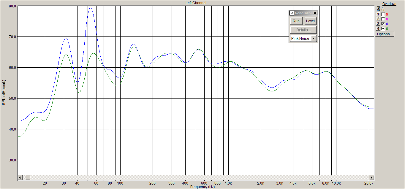

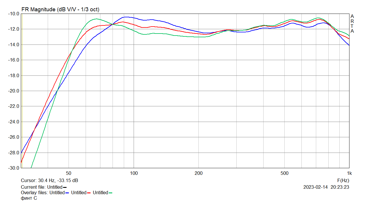

Наложение АЧХ НЧ. Синим - "до", красным - "после":

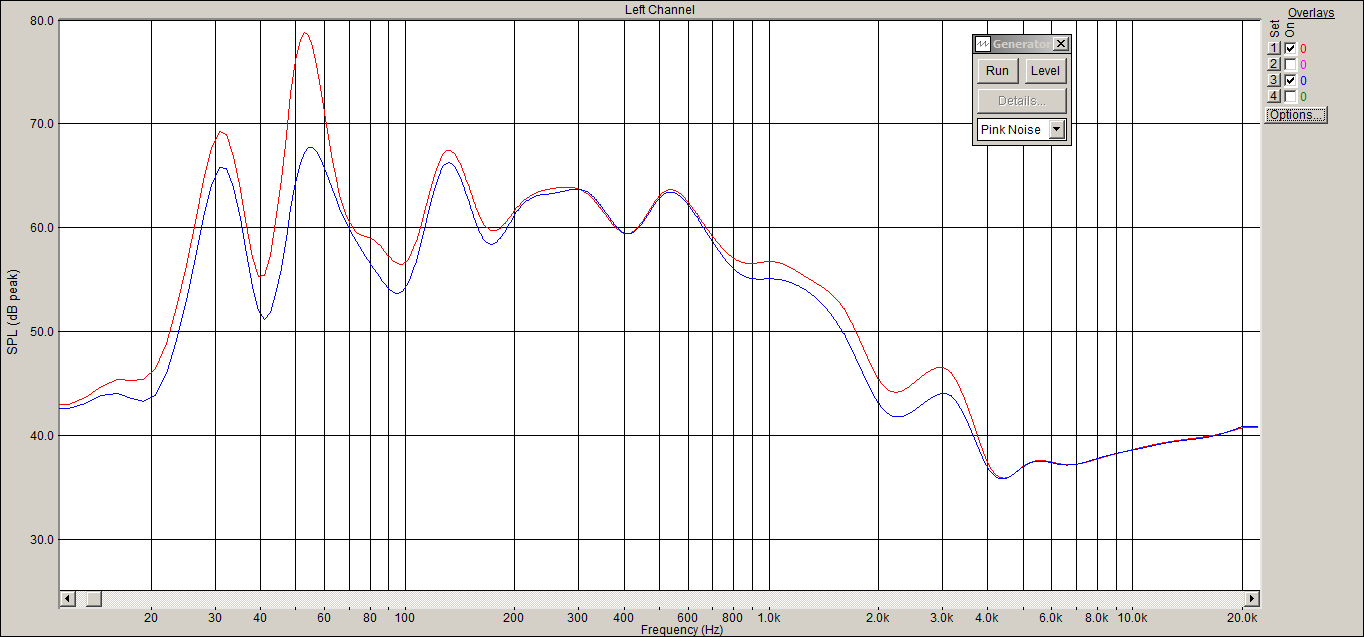

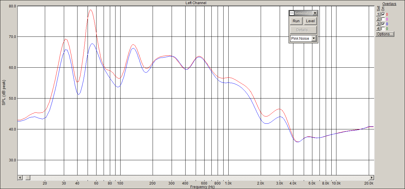

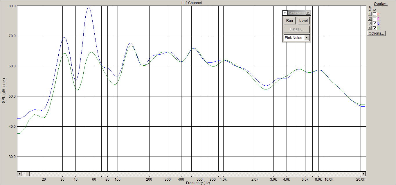

Наложение АЧХ, все полосы, 1 м от АС, по высоте - между СЧ и НЧ. Зелёным - "до", синим - "после":
На отрезке 120...800 Гц достигнуто совпадение с точностью, превышающей точность измерения. Ниже не увидим, пока не уберём 50 Гц. Вот уж не знаешь, где шлёпнешься. Однако, макетка, длина проводов, земляные петли, дополнительных 56 кОм между движком РГ (выходное сопротивление блока РГ со всеми подключениями сейчас 8 кОм).Определите, электрическая или магнитная составляющая наводки попадает на вход УМ. Если реагирует на руки - эл., если на геометрию проводов - скорее магнитная. В любом случае, все провода минимизируем, землю с платки подключаем к земляной ноге сеточного резистора 470 кОм. Сами детали можно было взять минимального размера, мощности и рабочего напряжения - там 1 Вольт. Хоть СМД)))
Выше 800 Гц расхождение есть. Чтобы его уменьшить (для чистоты эксперимента чисто), замените 3,3 кОм на 1,5 кОм. А так по суммарной АЧХ - даже лучше.
Да! Пётр! Если Вы сравниваете левую с правой, то имейте в виду, что в правой СЧ заметно более громкий на частотах 500...800 Гц, мы это не устраняли!

Низ задран - я же "до" (т.е. вчера) пользовался одновременно двумя регуляторами для регулировки громкости. Соответственно - уровень басовой секции по отношению к СЧ-ВЧ - крутил очень примерно (соотношение). Ну и видимо - накрутил, что низ задран. Соответственно - в этом состоянии и замерил вчера ночью вариант "до". Ну а после того, как воткнул платку - уже манёвров не было - вариант "после" мерил как было накручено "до" (низ задран). Сейчас же - есть возможность (но опять же, на слух) регулировать уровень низа по отношению к СЧ/ВЧ. Поэтому - не камень преткновения.
Замер в упор к басовику - сделать сейчас можно. Но такого - я не замерял в варианте "до", на этой АС.
В общем да - я удивился, насколько АЧХ совпала, по крайней мере, в диапазоне до 700 Гц у басовика. Выше 700 Гц - новый вариант пошёл с чуть бОльшей отдачей. Но на суммарной АЧХ (совместно с СЧ динамиком, например) - это не заметно.
С деталями - у меня не особо жирно. Кроме тех что применил - подходящих нет. Мне главное - услышать, понять разницу. Главное - определиться нужна ли такая платка в усилителе. А детали более подходящие - в наш век, думаю, можно было бы достать позже.
Да, сравниваю сейчас левую (с платой в PP усилителе) и правую АС (с пассивным фильтром между усилителем и АС). Да, на правой АС, СЧ/ВЧ секция значительно громче звучит (если не крутить при переходе РГ SE усилителя).

НЕТ. Это фон и максимум 1,5дБ выравнивания ниже 80 Гц.
Судя по совпадению АЧХ средней части НЧ полосы, Вы ничего не нарушили в регулировках, было бы хорошо видно.
Выше 700 Гц - новый вариант пошёл с чуть бОльшей отдачей. Но на суммарной АЧХ - это не заметно.

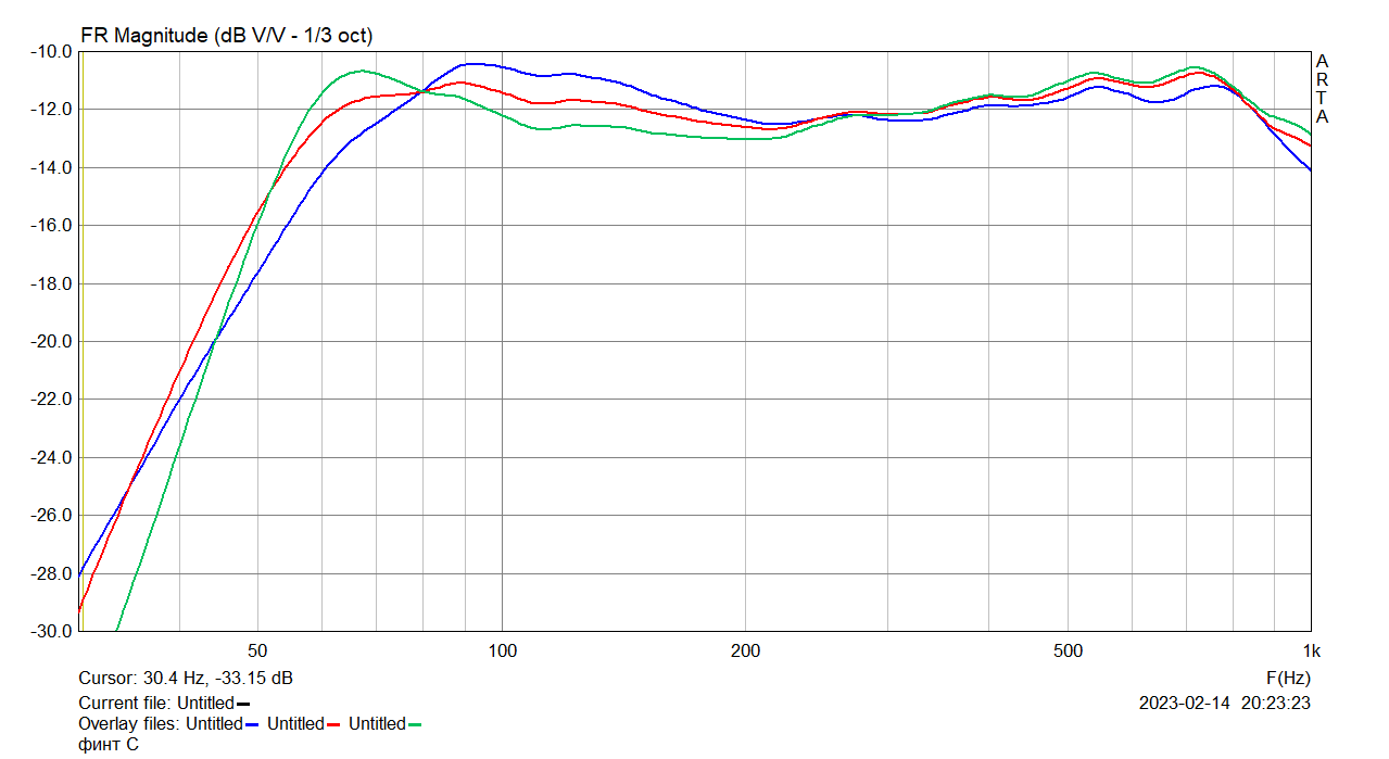

Дядя Пётр, а Вы подобную муру не пробовали? #848 У комнаты на 40 Гц дыра, а на 53 Гц - горб. А конденсатор как раз делает вихлёж: ниже резонансной ( у Вас = 45 Гц) чуть поднимает, выше резонансной - чуть опускает. Хоть немного ухабы меньше будут. На картинке: резонансная частота равна 81 Гц. Напрямую и через 2 номинала конденсаторов.

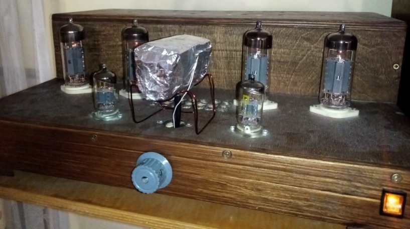

Померил. Уровень фона - 22 мВ на клеммах НЧ динамика.
И это - уже после того, как платку в фольгу обернул
но фольгу - не заземлял

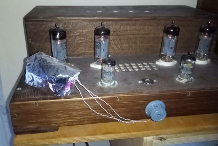

Спаял на платке деталей на два канала (фильтр перед УНЧ), платку обернул бумажкой и фольгой, постарался расположить максимально близко к входным лампам, заземлил фольгу.
Открутил динамик в правой басовой секции, вытащил из ящика фильтры, подключил динамик напрямую к клеммам.
Включил, замерил фон на правом и левом басовиках - он составил по 2 мВ. Ухом на расстоянии 3 м - практически не слышно.

Провода от платы можно (нужно) свить все вместе, с земляным проводом, получится некий экран, убавляющий наводку и витая пара, снижающая помеху от магнитных полей силовика.
Я как-то к ухабам на низких частотах - относился так, что это комната и тут уж ничего не поделать. Подобное - не пробовал.
Во времена попыток применить ИМС на бас - пробовал эквалайзером с компьютера выравнивать АЧХ баса (по микрофону). На реальной записи музыки - мне всё это не понравилось. Причём, резко. С тех пор - не пытался как-то делать коррекцию именно в самом низу.
Я пришел к выводу, что полная эквализация АЧХ комнаты - неоптимальна. Частичная должна быть лучше, а вообще без неё - бывает муторно и тоскно, в тяжких случаях.

Прекрасно. Тогда закоротите 3,3 кОм на платке, и АЧХ совпадут выше 700 Гц. Но, та цепочка в параллель динамику выравнивает нагрузку для РР на СЧ/ВЧ, снижая его выбросы в аварийном режиме. Она больше для этого.
