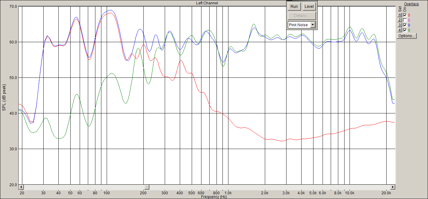

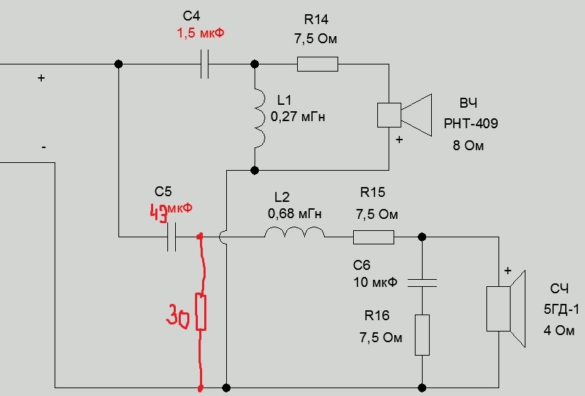

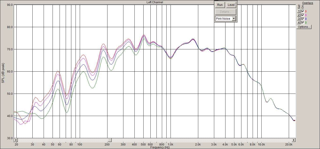

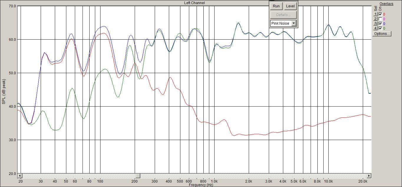

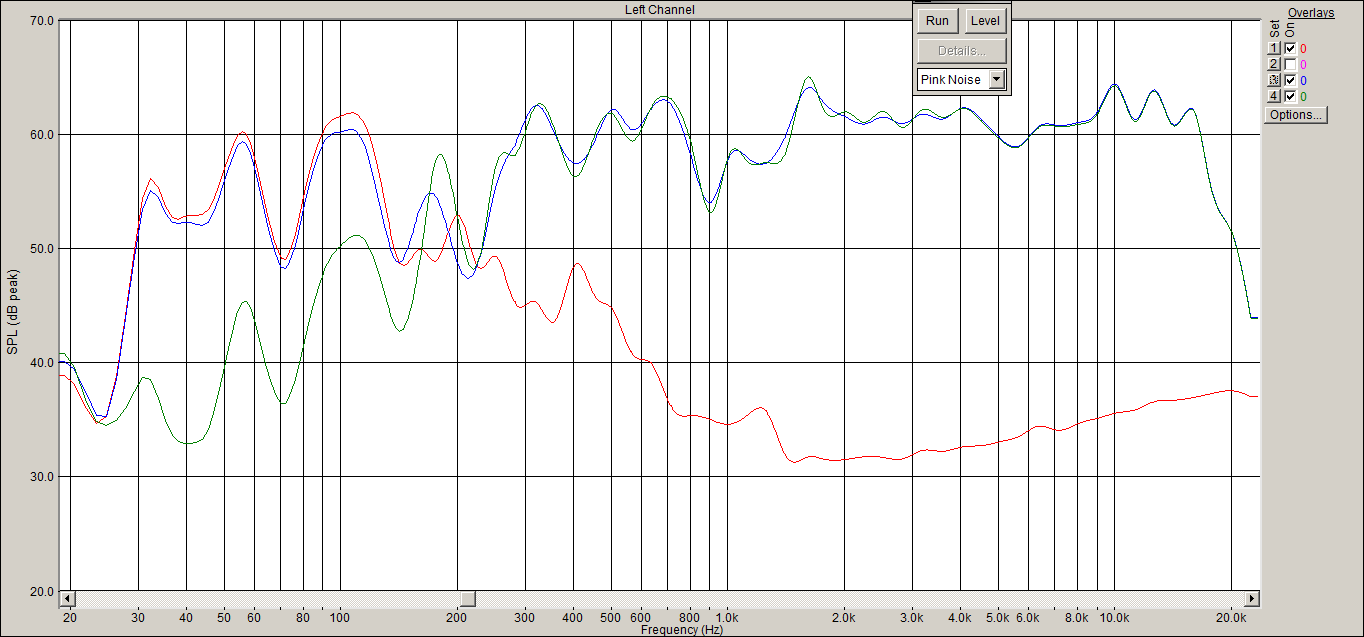

Схема: https://ldsound.club/attachments/1-jpg.117398/ (5ГД-1 во всю полосу) - зелёный график
Добавление в эту схему 100 мкФ на входе и резистор 30 Ом - красный график
Послушал некоторое время вариант СЧ+ВЧ, где СЧ по схеме во всю полосу снизу (без конденсатора и резистора). Заслушался. Вовлечённость, слышимые интонации в голосе. Но не хватает основания, фундамента, весомости. Рок музыка - игрушечная, детская. Не хватает удара бас-бочки веского. Панча - тоже не хватает.
Как бы добавить этот самый вес и основательность, на которую способен басовик. Но так, чтобы он не подпортил человеческому голосу, издаваемому 5ГД-1 динамиком.

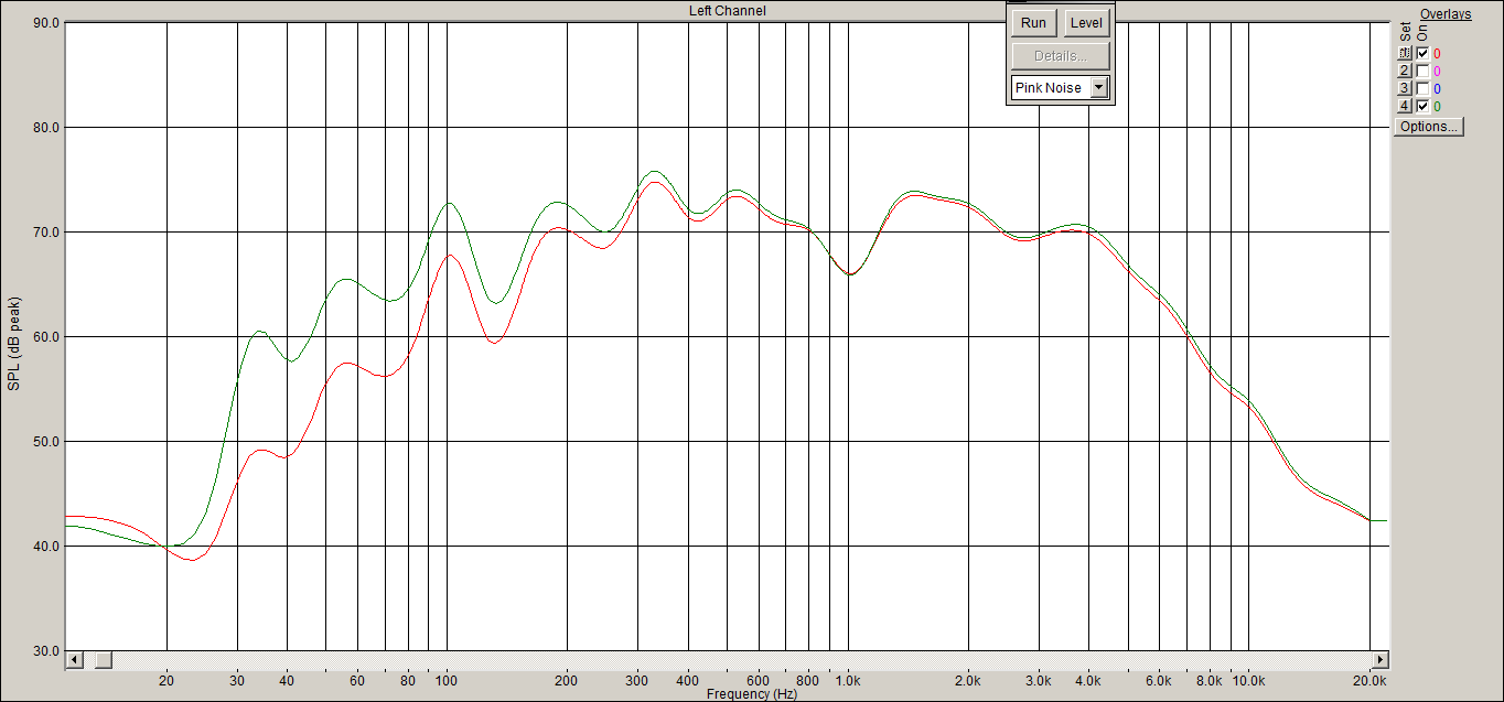

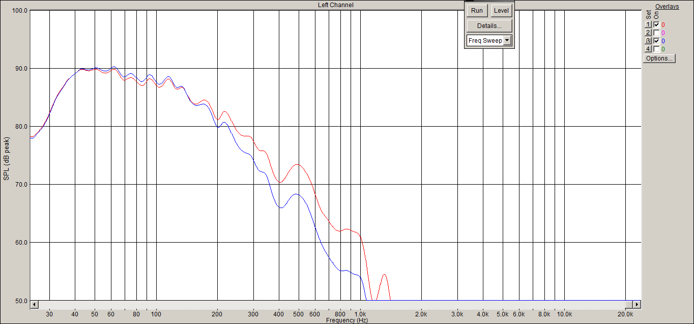

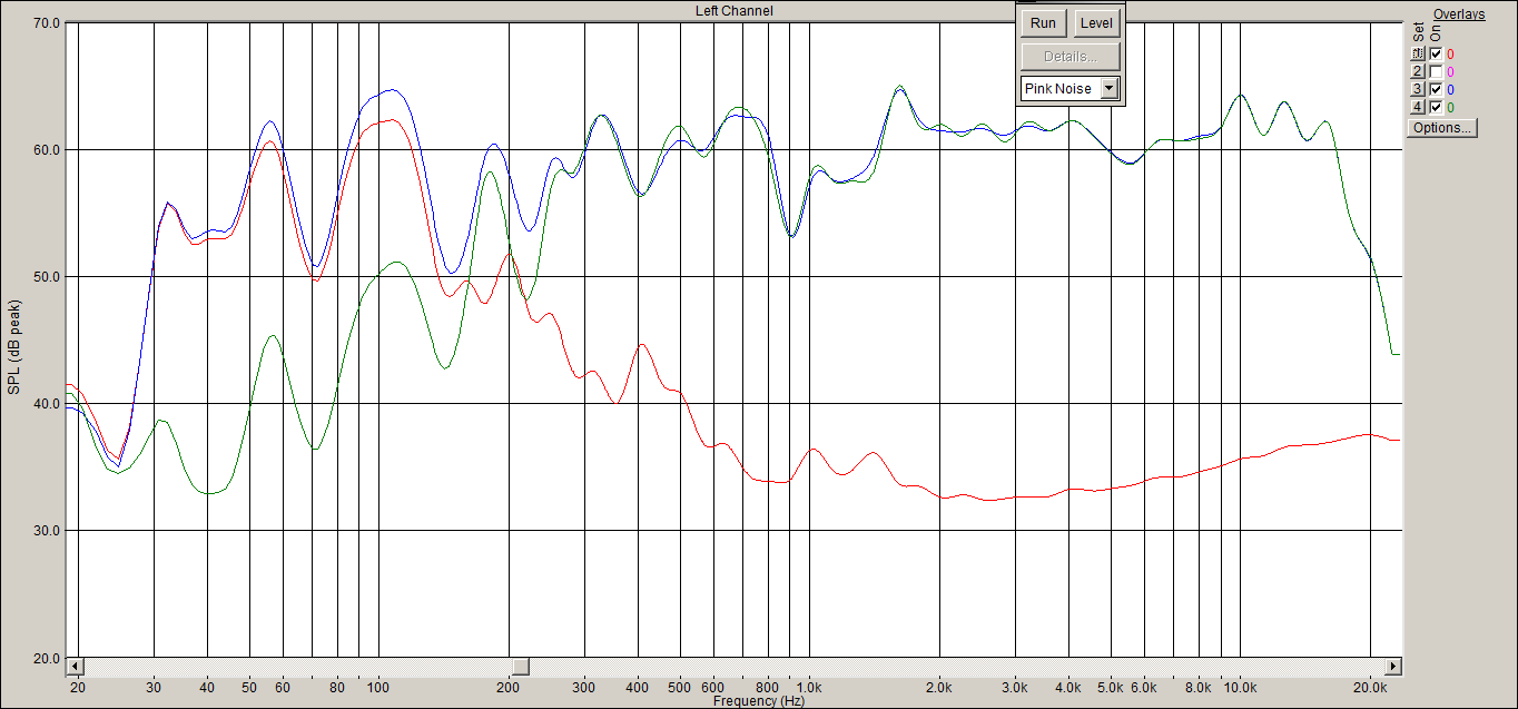

Пока дома тихо. Замерил ещё СЧ динамик, как в схеме
только конденсатор подставлял не 43 мкФ, а по очереди: 100 - 76 - 53 - 33 мкФ. Сглаживание 1/6 октавы. Результат:

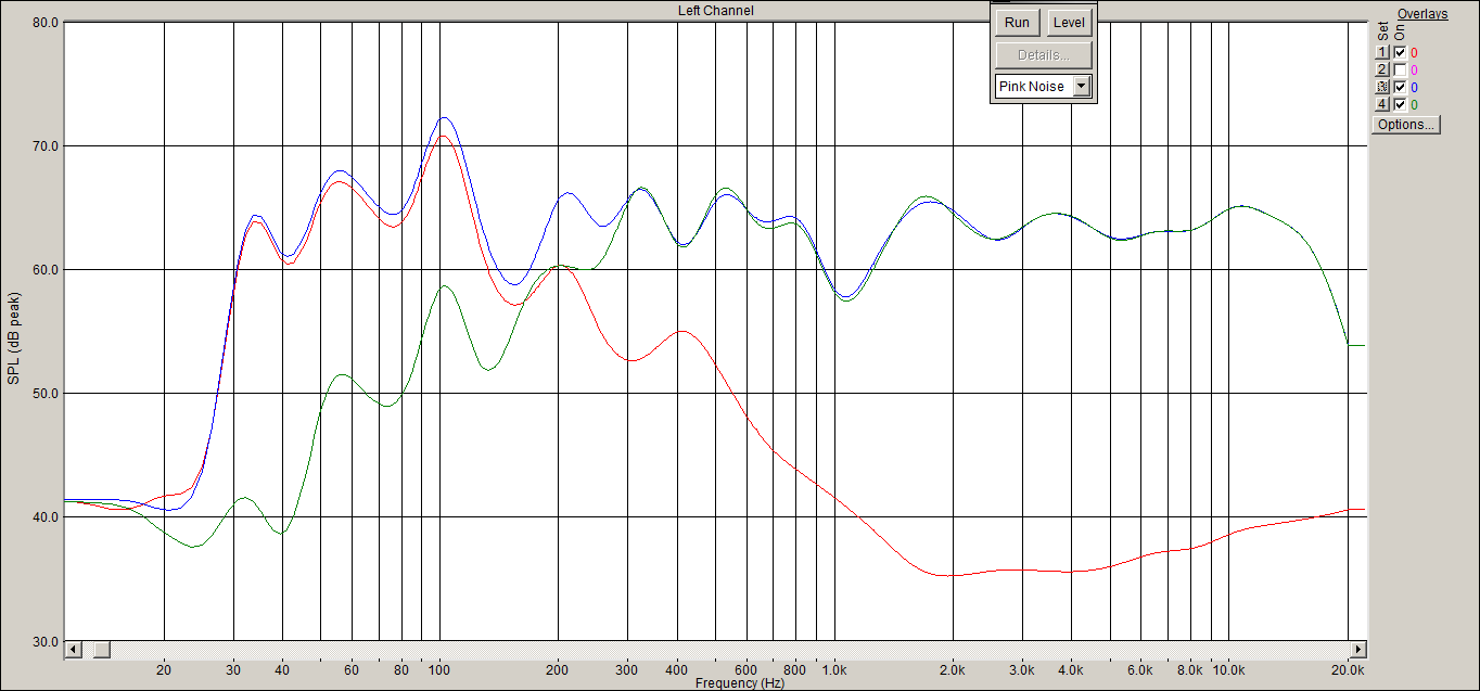

Опять же, пока есть возможность, решил позамерять. Решил с бОльшим разрешением (сглаживание 1/6 октавы).
Схема:
по сути, этот же график https://ldsound.club/attachments/1-png.117487/ но с бОльшим разрешением. Результат:

До этого, в этот зимний заход - я возился с правой АС (делал замеры). И вот решил замерить сейчас левую АС (она не трогалась после приезда Александра Бокарёва прошедшим летом). Уровни все остались те же. Микрофон - там же. Но: чуть-чуть накручена громкость басового УНЧ, по сравнению с тем, когда был Александр (накручена на увеличение эта громкость - в связи с замерами на правой АС и попыткой выставить полки динамиков). Сглаживание 1/6 октавы. Результат:
Схема:
на левой колонке яма на презенсе, килогерц просажен, некузяво это, ой некузявооо!

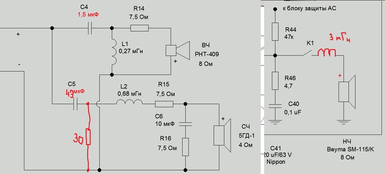

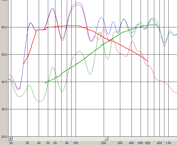

Николай, после появившейся сегодня информации от меня, Ваша рекомендация по схеме ФНЧ https://ldsound.club/attachments/2-por-png.117145/ не изменилась?

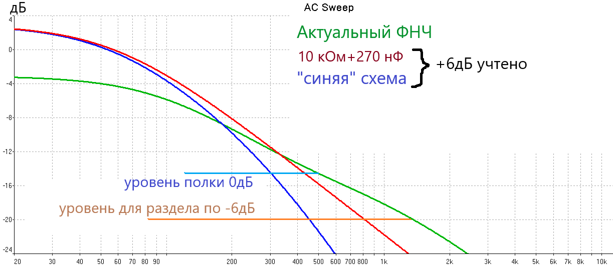

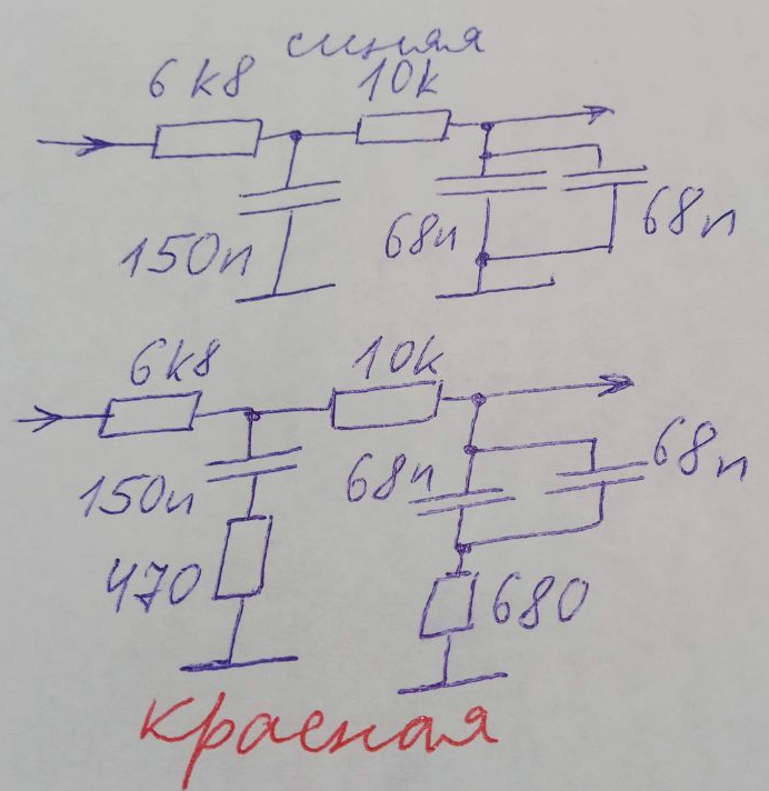

И я не могу определиться с красной и синей таблеткой. В чём разница?
На этих графиках https://ldsound.club/attachments/tri-png.117152/ красная и синяя линия - соответствуют подписям "красная" и "синяя" на схеме?
Подскажите...
Я так понял, без кардинального изменения ФНЧ мне никуда не податься. Загибать линию басовика пораньше по частоте - требуется, чтобы он не мешал голосовому диапазону.
Во я обормот. Так подписал рисунки, что и сам не разобрался бы. Красная и синяя схемы соответствуют графикам #5,202 , точка. Обе они - ФНЧ второго порядка, разница мизерна и состоит в разном завороте фазы выше 500 Гц, что может быть важно при частоте раздела 200...250 Гц.

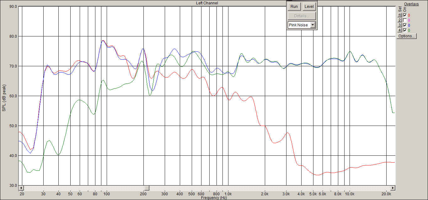

На рисунке #5,206 зелёная кривая - нынешнее состояние; красная - ФНЧ первого порядка с одним конденсатором около 270 нФ на землю вместо нынешних 68 нФ +(68 нФ+5,1кОм), уровень поднят на 6дБ относительно нынешнего; синяя кривая соответствует "синей" схеме из #5,202 , уровень +6дБ от нынешнего.
Да. Если СЧ работает от 250 примерно, то там же НЧ полоса должна уходить по -6дБ хотя бы с крутизной 6дБ/октаву. Кстати, катушка 3 мГн интересно сработала, но требует более высокого среза СЧ полосы, чем было в #5,217 . Я же ратую за снижение частоты среза НЧ. Пробуем разное, там увидим. А Вы должны услышать.

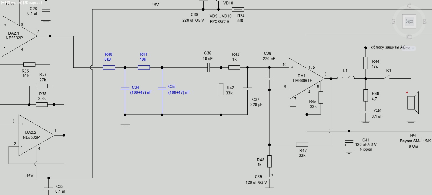

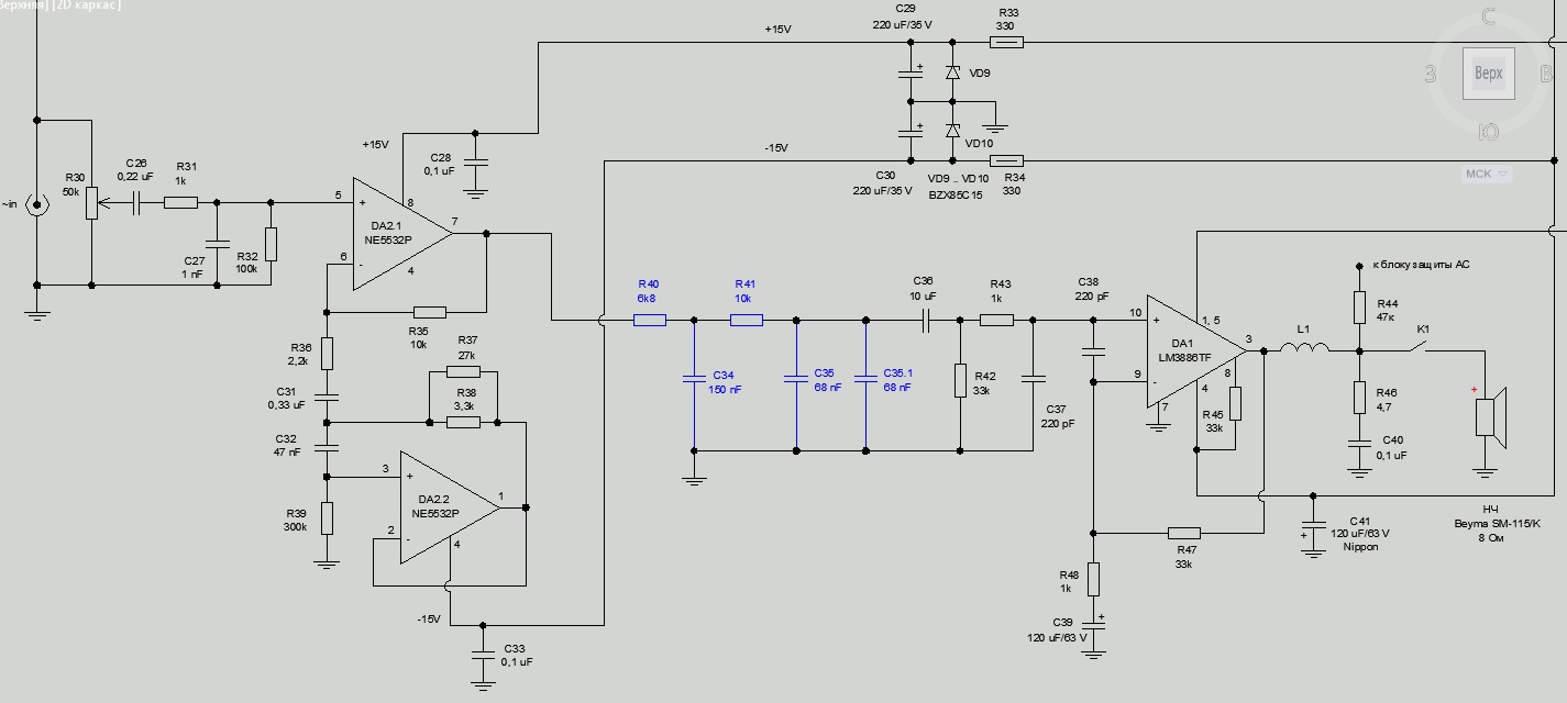

Николай, проверьте пожалуйста, верно ли я изобразил схему внедрения нового ФНЧ для басовика:
Дядя Пётр, катушка в цепи динамика благотворно меняет его поведение в сравнении с подключением напрямую к выходу усилителя.
Так что пробуй , но помни. Дядя Саша не всегда дает дурацкие советы.
Да, правильно. Может статься, что понадобится и катушка и ФНЧ второго порядка одновременно.
После всех телодвижений может понадобиться уменьшение подъёма 42 Гц гиратором на пару дБ. Для чего в параллель R35 можно припаять 39 кОм.
Полез, снял с полки басовый УНЧ. Разобрал, вытащил плату с корректором и ФНЧ. В правом канале - выпаял детали ФНЧ, вместо них впаял новые номиналы. Из удобства и наличия, номиналы получились такие:
Собрал обратно. Работает. Уже радость.

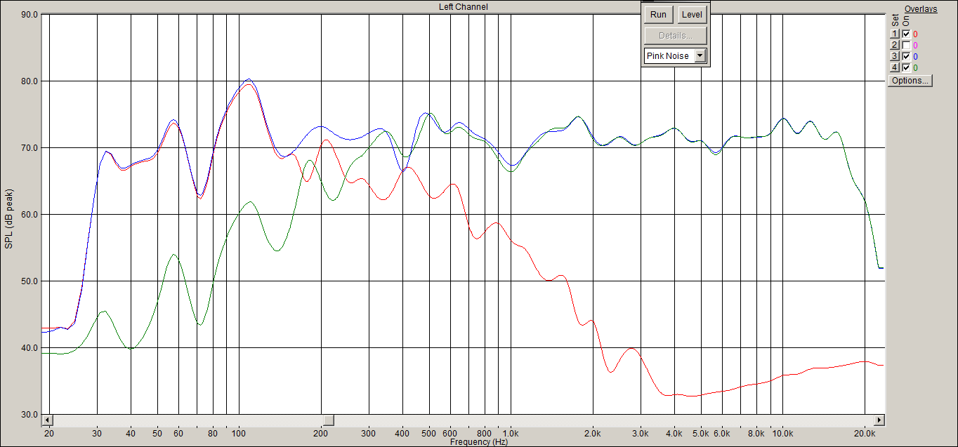

Улеглись все спать. Достал микрофон. Микрофон - на расстоянии 5 см от фланца динамика, по оси. Свип-тон. Напрямую с УНЧ и через катушку 3 мГн. Сглаживание 1/9 октавы:
Оттащил микрофон на расстояние примерно 2 м от АС. Уши сидящего (точка прослушивания). Розовый шум. Сглаживание 1/6 октавы. Регулятор громкости басового УНЧ - "после революции". Вариант с катушкой индуктивности 3 мГн:
То же самое, без катушки 3 мГн:
Далее - то же самое, но перевернул фазу басовика:
Ну и на последок - вернул фазу басовика обратно и накрутил РГ басового УНЧ на "дореволюционный" уровень:
Я прибью тебя, лодочник! Достаточно 1/3!!
Внимание! Хорошо виден "эффект накачки" от 50 до120 Гц.
Оттащил микрофон на расстояние примерно 2 м от АС. Сглаживание 1/6 октавы.
Таки лодочник? С двух метров, с временнЫм окном во всю ивановскую впору в 1/2 смотреть!
Ну и напоследок - вернул фазу басовика обратно и накрутил РГ басового УНЧ на "дореволюционный" уровень:
Теперь главное - не продешевить послушать в кайф!!! Поздравляю.
Если выбросить резонансы комнаты, то, при нормальном сглаживании, получим вот так:
У меня тоже срослось сегодня #380 , хотя внешняя М-Аудио выпендривалась за троих, и музыку в конце я слушал без неё - отказалась работать.
Петр Батькович! Послушайте отдельно СЧ полосу, а потом подбрасывайте НЧ полосу по ходу музыки, дабы ощутить, кто там у Вас нынче на баритоне поёт и играет, ну дюже интерэсно, как оно на слух.

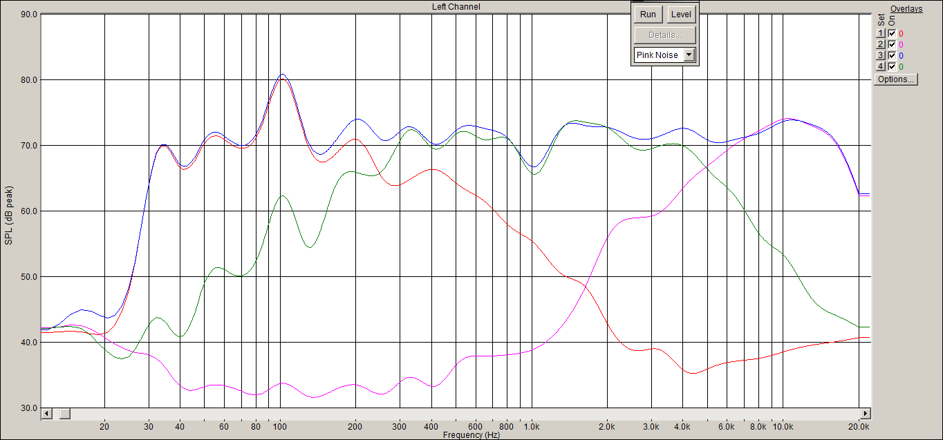

С точки зрения теории и представленного графика https://ldsound.club/attachments/5-png.117643/ - там всё "сложилось"? И фазу не надо басовику изменять ("красный" вариант ФНЧ)? И с разделом на 250 Гц попали? И в точке стыка получили -6 дБ?
Сегодня с утра послушал. Все три полосы, положение - как на крайнем графике. Однозначно не могу сказать. Вечером надо будет сравнить с звучанием левой АС. Но мне кажется - что стало лучше. Бас не мешает голосу - это "плюс". И "фундамен" стал основательнее (уровень баса побольше накручен). Но вот есть какое-то чувство в затылке, что появилась как бы дыра - между нижним басом и нижним голосом. Возможно - я просто привык в последнее время слышать работу басовика в нижнем диапазоне голоса совместно с СЧ динамиком... Но как-то не хватает "мяса" в баритоне, что ли...

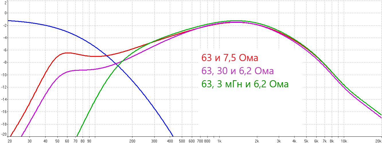

лишь увеличил конденсатор в СЧ фильтре с 43 до 63 мкФ и резистор 30 Ом отключил.
Сейчас покажу Вам Лиша, у него 4дБ разницы на частоте 200 Гц. Имейте в виду, что щит прилично срезАет 50 Гц, и Вы на последней АЧХ НЕ ВИДИТЕ то, что реально грузит СЧ динамик, Вы видели это при измерении с близкого расстояния. Кроме того, Вы не обратили внимание (или не послушались) относительно того, что во всех вариантах, кроме конденсатора по входу соло, гасящий резистор должен быть 6 Ом, иначе весь эксперимент - не чистый, полка СЧ проседает ВСЯ, и Вы оцениваете изменения не баритона, а ВСЕГО СЧ участка! Эффект возникает из-за наличия выходного сопротивления 2 Ома у ламповика. Кстати, ВЧ тоже просаживаются резистором 30 Ом на пол-дБ.
Вы думаете, я прикалываюсь, когда рисую для Вас всякое типа #5,175 ?

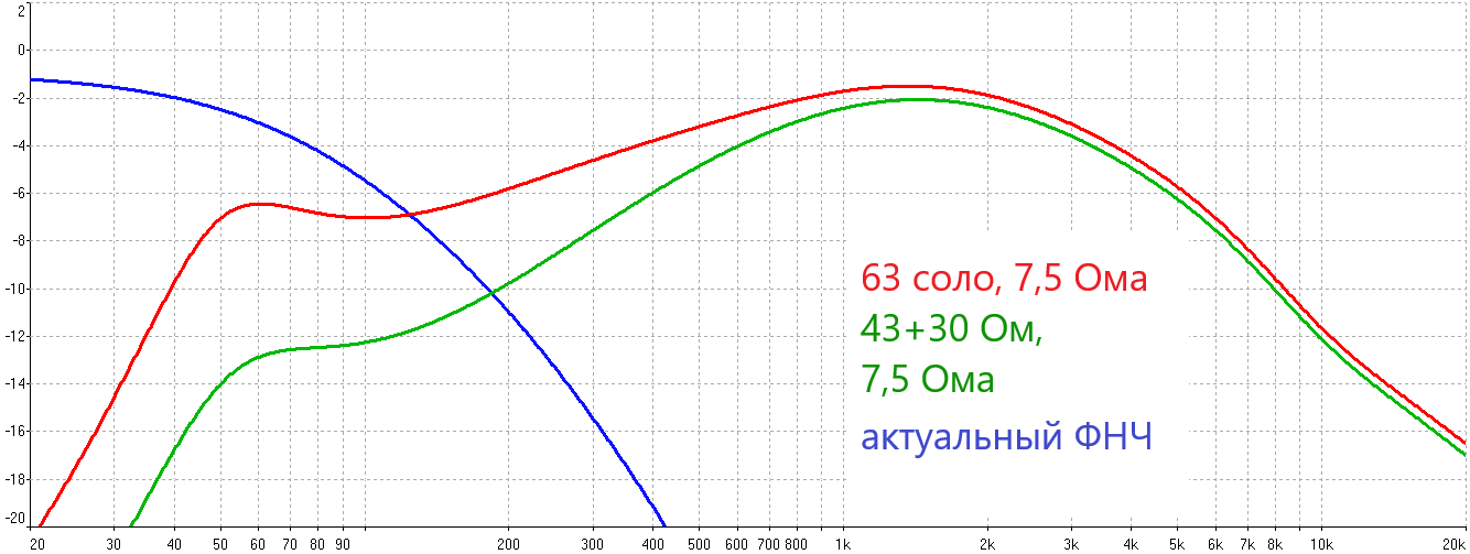

Вот ваш эксперимент:
А вот что я предлагаю для эксперимента:
Ферштее?
Уровень на частоте резонанса 50 Гц - приблизительный и может быть больше (по напряжению) на несколько дБ.
Попробуйте 63 мкФ соло, 7,5 Ома против комбинации (63...100 мкФ)+3 мГн, 6,2 Ома, наконец. Как там будет с "горлом".
И выбросить из головы неприятные воспоминания про катушку 3 мГн в цепи СЧ динамика? Которые (воспоминания) сформировались, когда по совету Александра Бокарёва отцепил ту катушку и звуку явно получшело
Да, на этом графике - разница выглядит разительной
Ферштее?
Самым привлекательным (по графику) выглядит вариант с катушкой. Он наиболее похож на график того варианта, когда голос "правдоподобен" но и при этом - обрезает нижнюю "болтанку диффузора", на которую (болтанку) пока есть предположение, что она немного портит чёткость мидбаса
