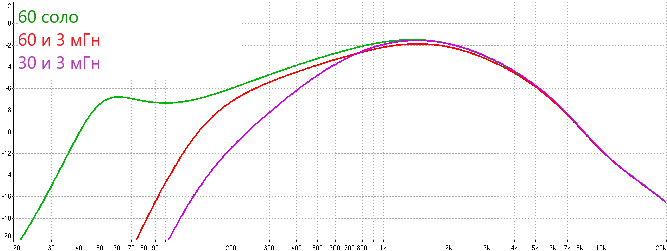

Перечитал революционные события. Горло разжалось, когда, с конденсатором 60 мкФ, отключили катушку от земли. Вот что было проделано:
Действительно, разница на басах 30/60 мкФ с катушкой была невелика, а отключение катушки - очень заметно. Но отключение катушки портит стык: выше 200 Гц НЧ должен быть включен в противофазе, а ниже - в фазе, что физически невыполнимо.

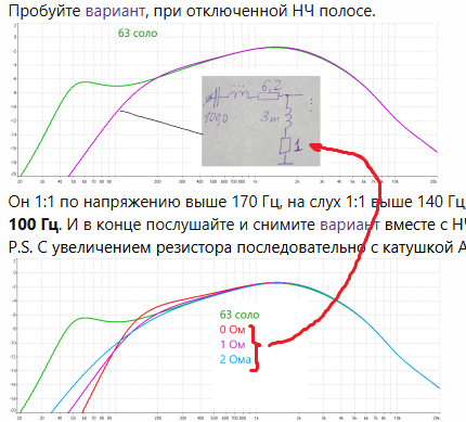

Пробуйте вариант, при отключенной НЧ полосе.

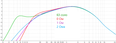

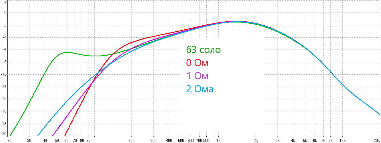

Он 1:1 по напряжению выше 170 Гц, на слух 1:1 выше 140 Гц, но на частоте 100 Гц отличие уже велико. Если Вы явно отдадите предпочтение 63 соло, то это означает, что Вы хотите от СЧ динамика 100 Гц. И в конце послушайте и снимите вариант вместе с НЧ.
P.S. С увеличением резистора последовательно с катушкой АЧХ вариантов на НЧ стремятся к совпадению.
Эта схема и этот резистор?
Дя! А, может, для разжимания горла важен участок 150...300 Гц, тогда НУЛЬ Ом в помощь.

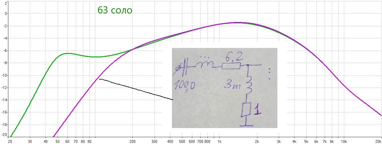

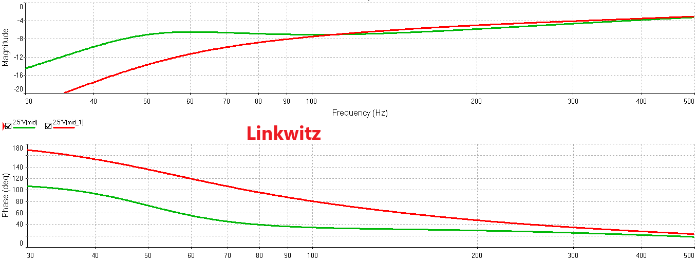

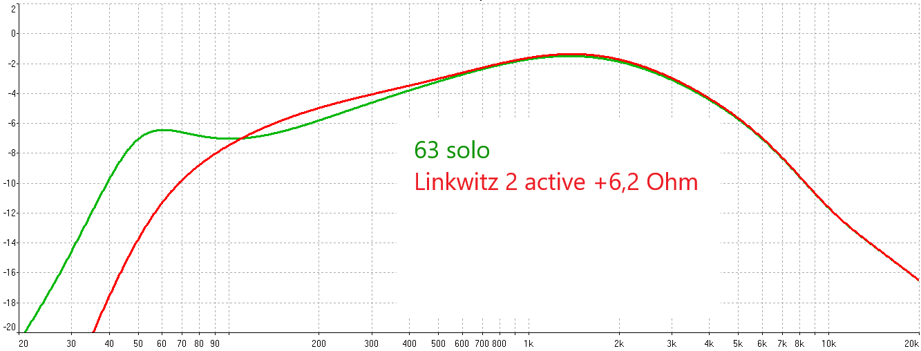

И если уж совсем невмоготу без 100 Гц для 5ГД-1, то вот вариант с Линквицем-2 в активе, без 63 мкФ.
И его ФЧХ относительно 63 мкФ. Разница на частоте 100 Гц в 45° как раз полезна для нормального стыка в противофазе.

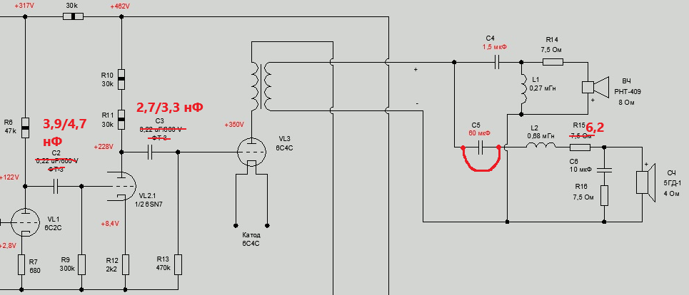

Вот эта схема для лампового УНЧ-а https://ldsound.club/attachments/tri-png.116894/ ? Раскурочиваю УНЧ, меняю первый межкаскадный конденсатор на 3,3 нФ... это я ещё не пробовал (либо уже забыл), а про катушку в СЧ фильтре - ещё плохое не забылось.

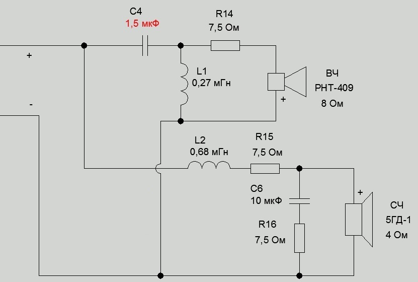

Тогда - в пассивном СЧ фильтре - остаётся такое https://ldsound.club/attachments/1-jpg.117398/ ?
Нет, по ссылке фвч первого порядка, а нужно уменьшить конденсаторы сразу между двумя каскадами.
Схема для Линквица -2:
Имейте в виду, что изменения уберут ИМИскажения не только в динамике, но и в самом ламповом усилителе (не полностью), так что, если сварганите, будьте готовы к прочищенному от ИМИ звуку СЧ полосы. Будет прикольно, если именно ИМИ Вам и не хватает для "баритончика"! smile_1
Кстати. Уменьшение уровня НЧ полосы на 1...1,5 дБ, возможно, поможет в плане антипластмассовости голоса!
Вот и схема актив подоспела. А я ещё пассив не опробовал. Помню, в начале ветки я менял АЧХ лампача за счёт малого межкаскадного конденсатора. И А.Б. тогда положительно, в общем-то, к этому относился. Думаю и сейчас перейти на это сразу. Учитывая, что Александр неодобрительно высказался насчёт индуктивности в пассивном фильтре.
Естественно. Зачем полосовому СЧ-ВЧ усилителю напрягаться на НЧ? Без них суммарное напряжение на выходе меньше и спектр чище.
Высказывание не означало "личную неприязнь" к катушке в данном месте, а касалось конкретной катушки в конкретном фильтре, не дававшей возможности СЧ полосе дотянуться до 100 Гц. Активный 2-й порядок, в принципе, - та же комбинация С по входу и L на землю, только с бОльшими номиналами и с добротностью не выше 0,5. Динамик демпфируется без катушки хуже.

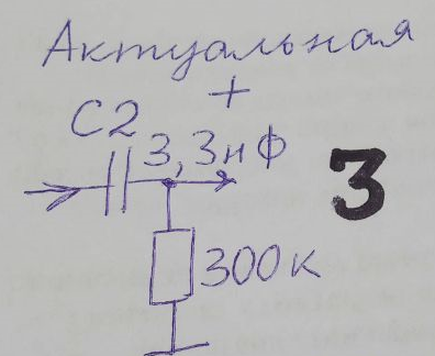

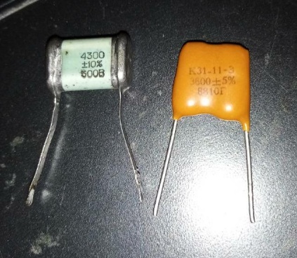

Пошёл смотреть, какие имеются детальки. Выбрал пару конденсаторов: 3600 пФ и 4300 пФ

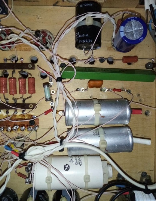

Снял с полки ламповый УНЧ, вскрыл его. Отпаял провода от штатных межкаскадных конденсаторов. Прикрутил новые конденсаторы. Тот который 43000 пФ - пошёл после первого каскада, тот который 3600 пФ - после второго каскада.
Собрал обратно, водрузил на полку.

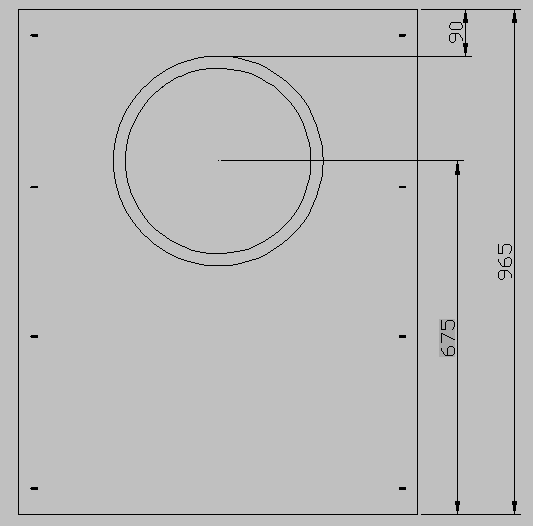

Хотел спросить у Петра - на каком расстоянии от пола размещён НЧ динамик на щите? У себя планирую подобный щит с 15"нч динамиком, но пониже, примерно 45-50см от низа щита до центра динамика.
68 см

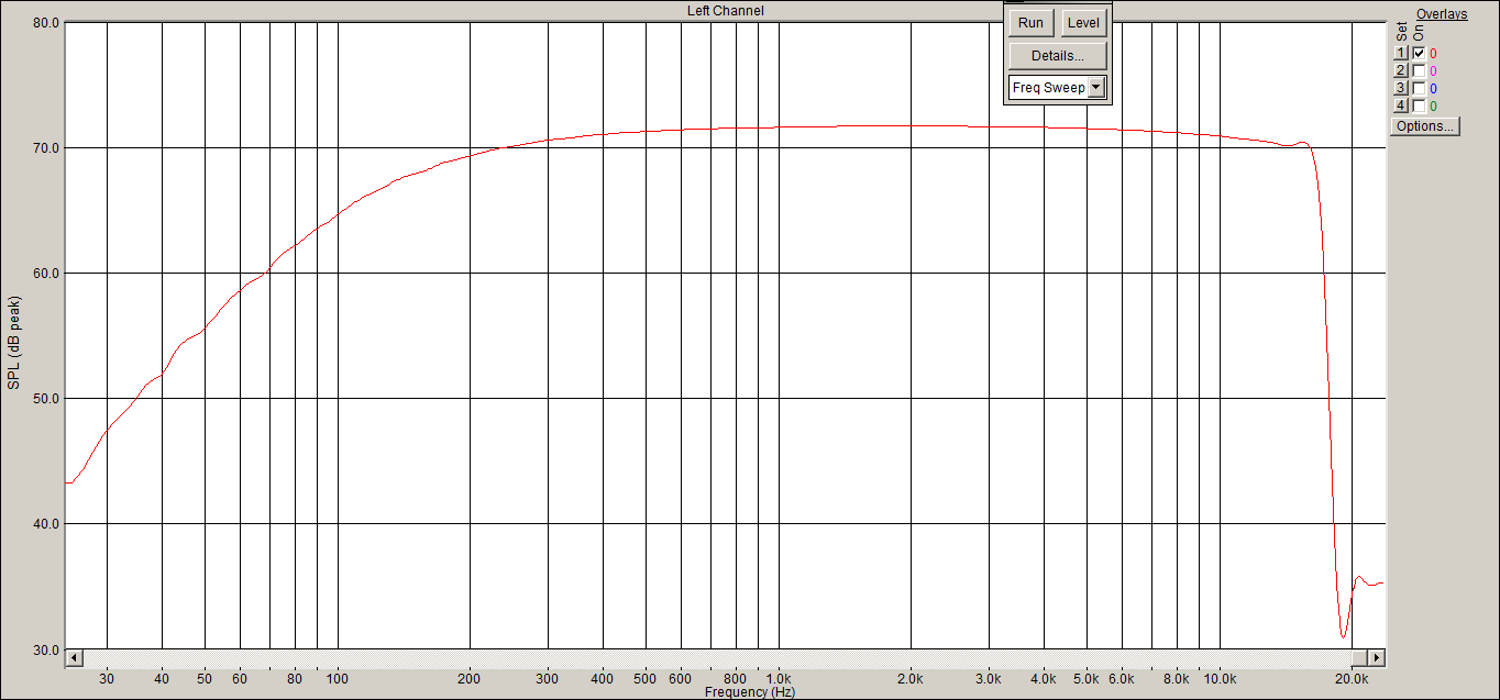

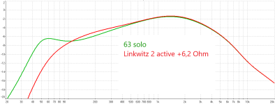

Померил АЧХ. Басовик - как раньше (громкость и полярность - дореволюционная), СЧ/ВЧ - без пассивного ФВЧ на СЧ динамике (т.е. нижний срез - напрямую от УНЧ). Резистор остался старый 7,5 Ом (не успел поменять на 6,2 Ом)
Сравнивать голос певца теперешней правой и левой АС - сегодня уже не получится
Наложил графики сегодняшние и вчерашние. Отличия на мой глаз - незначительные микрофон увидел. Хотя удивительно, конечно. Нижний срез СЧ динамика собран по совершенно другой схеме. Поражаюсь, как Николай так делает

Такое расстояние от пола потому, что был уже готовый щит (часть щита) с таким размером от прошлых ас?
В общем - верно. Кусок фанеры, на которой сейчас установлен басовик - это фронтпанель от бывшего ЗЯ. Тогда, по условиям распиловки листа фанеры 1525х1525 у меня получилась выгодная высота этой фронтпанели в 965 мм. Александр Бокарёв дал в то время совет: "Басовик низко к полу не опускай. Ладошку сверху до верхнего края фланца оставь".

По резистору - я так понял, надо всё же в правой АС 7,5 поменять на 6,2 Ом. Ок.
Заметили, что СЧ имеют разную отдачу выше 2 кГц? А что-то предпринимали? Я бы подвИгал номинал 680 мкГн в одной из АС.

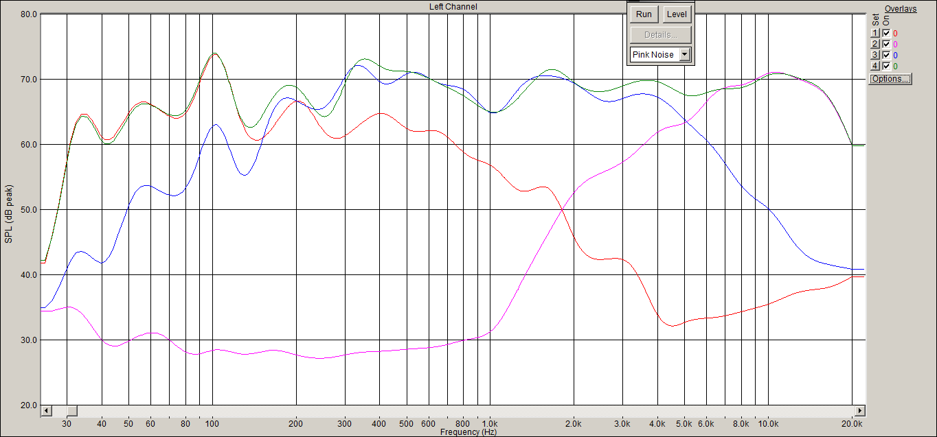

И Пете тоже полезно снять АЧХ на некоррелированном шуме суммарно в стерео. И выложить сюда.

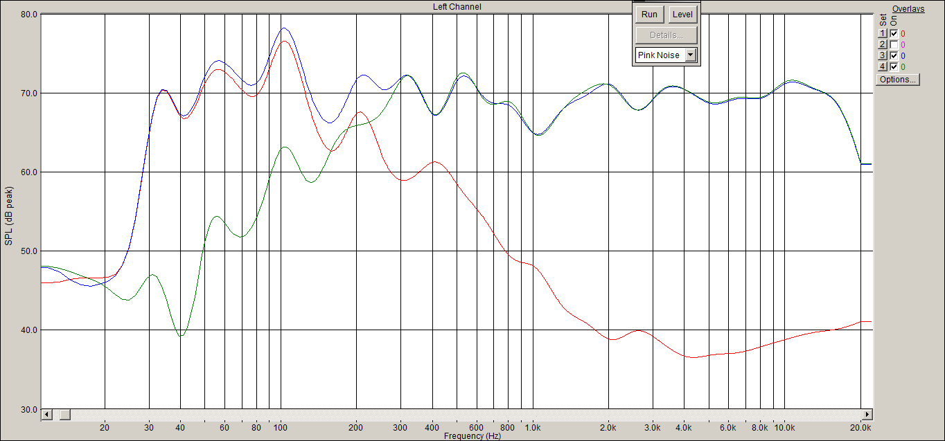

Делал. Тот вариант АС, что как только Вы зашли этим летом. В точке прослушки
1-png.95555
красным - на некоррелированном шуме. Синим и зелёным - левая и правая АС отдельно.
Теперь будет лучше.
Были явные два горба - 100 Гц и 200 Гц.
Сейчас, как будто бы - горб на 200 Гц ушёл (правда, перед 200 Гц теперь наметилась яма).
Что изменилось? Мы ниже подрезали басовик и теперь его горб на 200 Гц меньше выпирает? Комната ведь осталась той же...

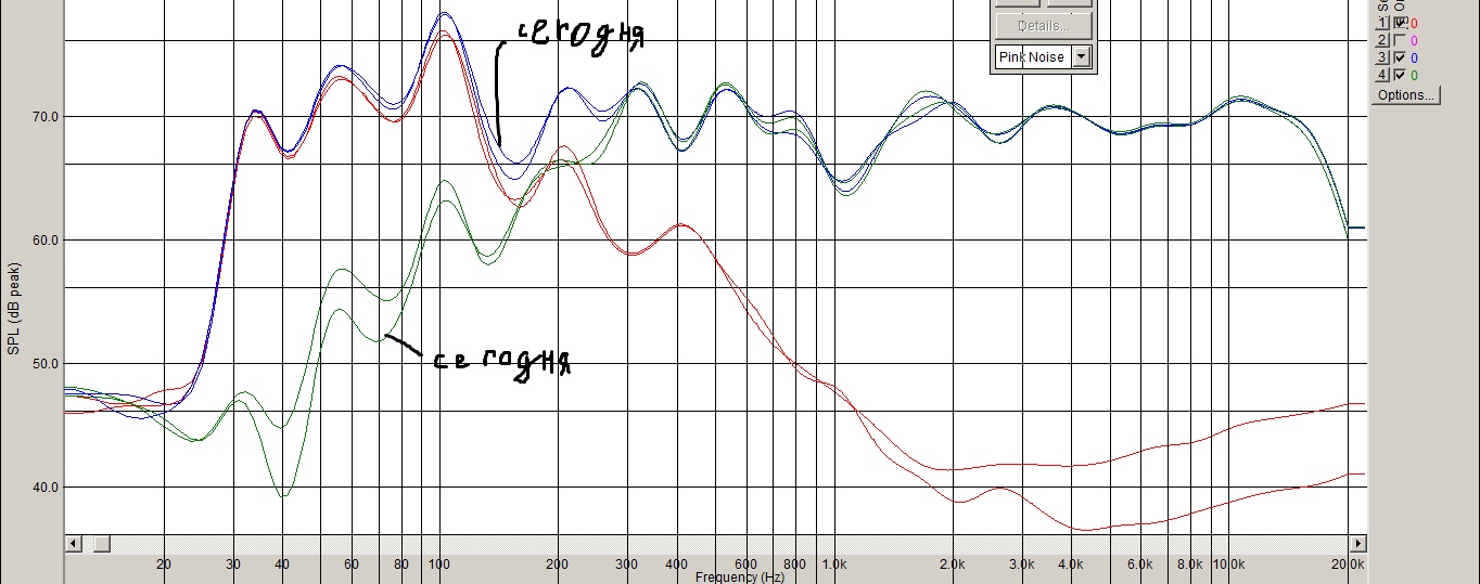

Ещё посмотрел... по результатам приезда А.Б. - горб на 200 Гц также пропал https://ldsound.club/attachments/2-png.116763/ но наметился горб на 300 Гц.
В общем - в плане критерия ровной АЧХ как бы вопрос. Насколько этот критерий объективен
Чем выше кратность резонасна, тем он чувствительнее к смещению по координате. А ухи вообще не там, ушей двое, между ними 15 см, и, кроме первых кратных, у Вас это 30-60-(90?) и 50-100, других резонансов не слышат. 50 Гц должны гудеть на диване под стенкой, по продольной оси они в миноре. 300 Гц =50*6, его поймать надо ещё примудриться. Как сыграть флажолет высокого порядка на гитаре, точная аналогия. Так, для 300 Гц, расстояние от узла до пучности стоячей волны составляет 30 см.
Вполне, при соблюдении правил измерений. Которые у Вас нарушены программой, не отсекающей отражения. Поэтому из страшных АЧХ мы вынуждены выуживать что-то близкое к полуправде типа
На частотах 150...300 Гц появилась слабая направленность по вертикали, поскольку излучателей теперь двое = изменилась картина стоячих волн во вертикали. Изменились отражения сзади щита.
