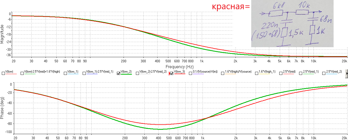

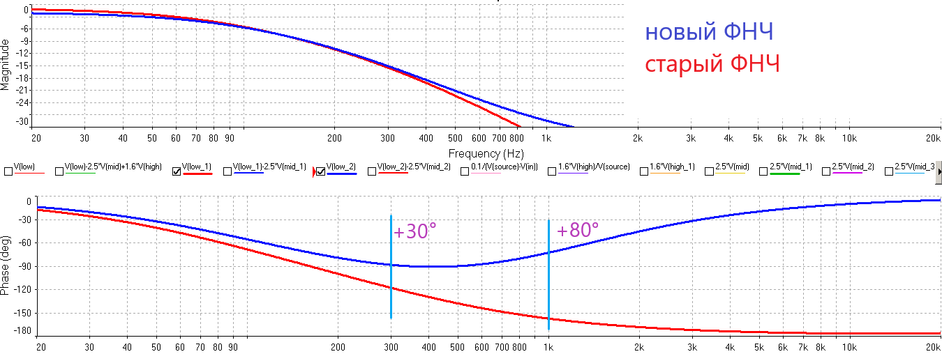

С чем-чем, а с Фазой у нас договор, не проблема! Вот что делаем.
1. НЧ и СЧ - в противофазе.
2. Уровень НЧ понижаем на 1 дБ.
3. В ФНЧ делаем более плавный спад АЧХ и заметно другую ФЧХ.
Таким образом, должны получить 30° и 80° бонуса на частотах 300 и 1000 Гц, при небольших изменениях АЧХ вплоть до 500 Гц. Выше 2 кГц АЧХ выходит на полку, что слегка нарушит впечатление "урезанного саба".
Задача: услышать, насколько изменится "пластик" в голосе.

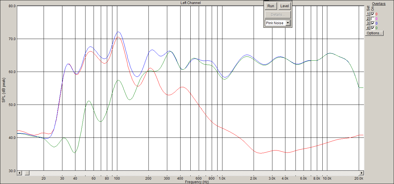

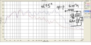

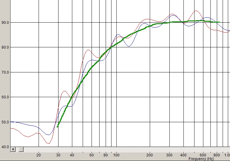

у меня такой вопрос: по имеющемуся графику - https://ldsound.club/attachments/1-png.117881/
Всё хорошо. Сами сравните по микрофону вариант с Линквицем-2 и с конденсатором-60 на предмет уровня 100 Гц.

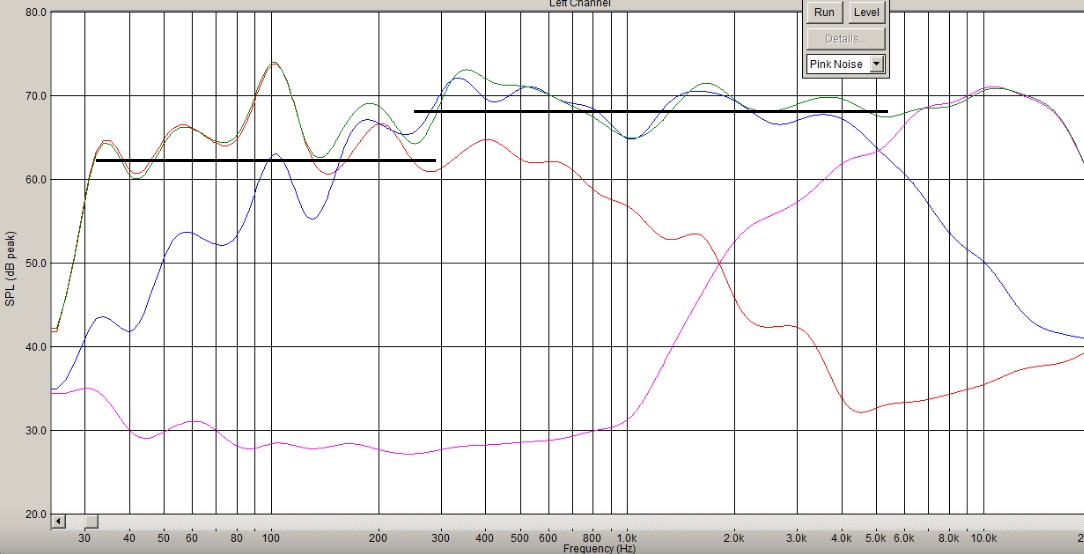

Хуххх... Итак, сравнение постоянно ведётся с вариантом 60 мкФ без катушки в ФСЧ, 800 Гц для Бэймы с плавным активным ФНЧ слабее первого порядка и с -4дБ уровня в полосе НЧ. Пронесло.

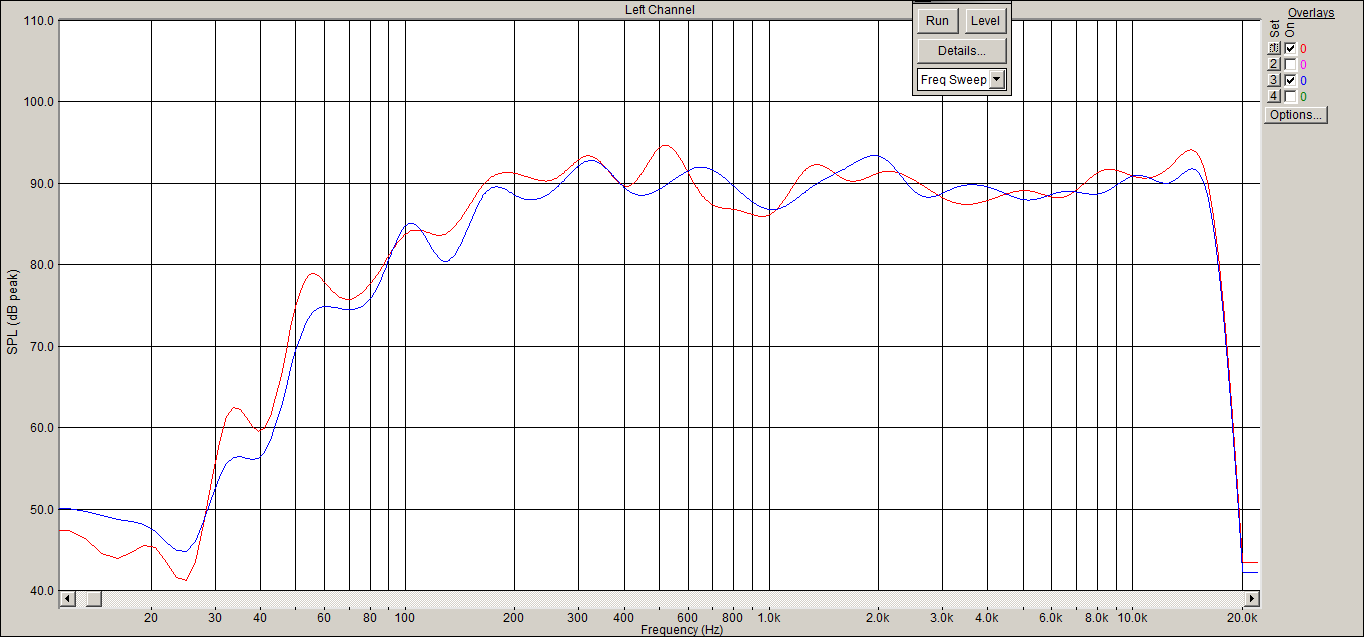

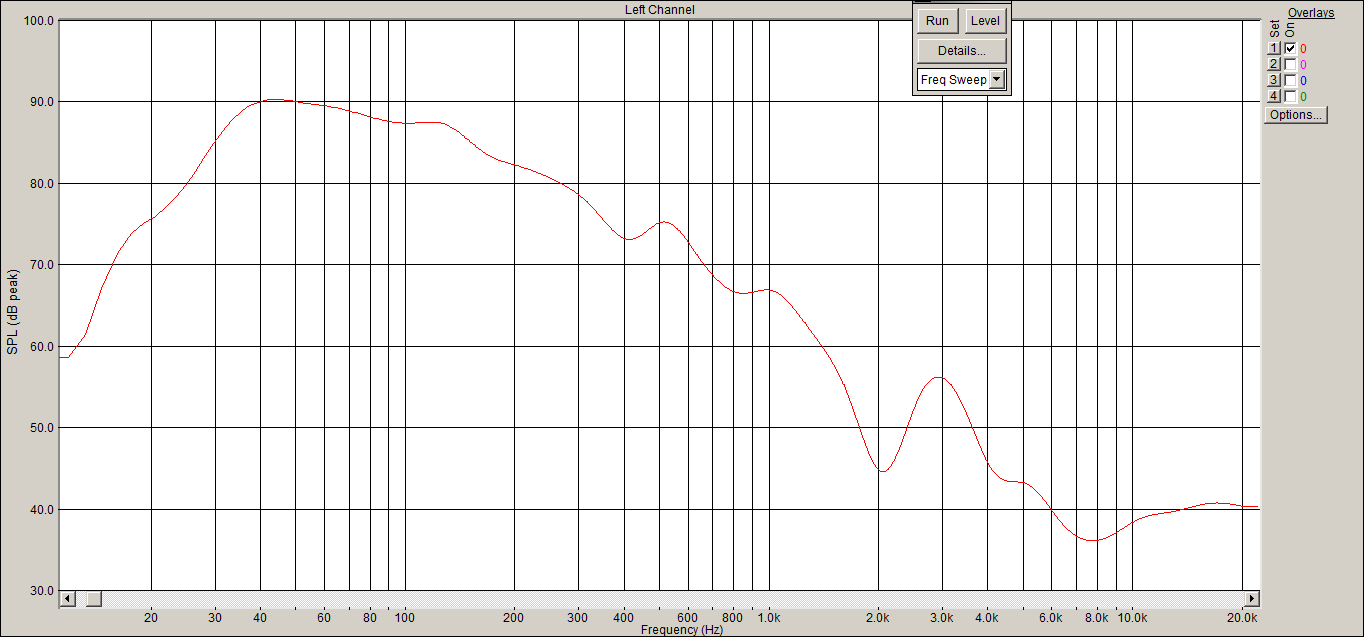

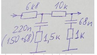

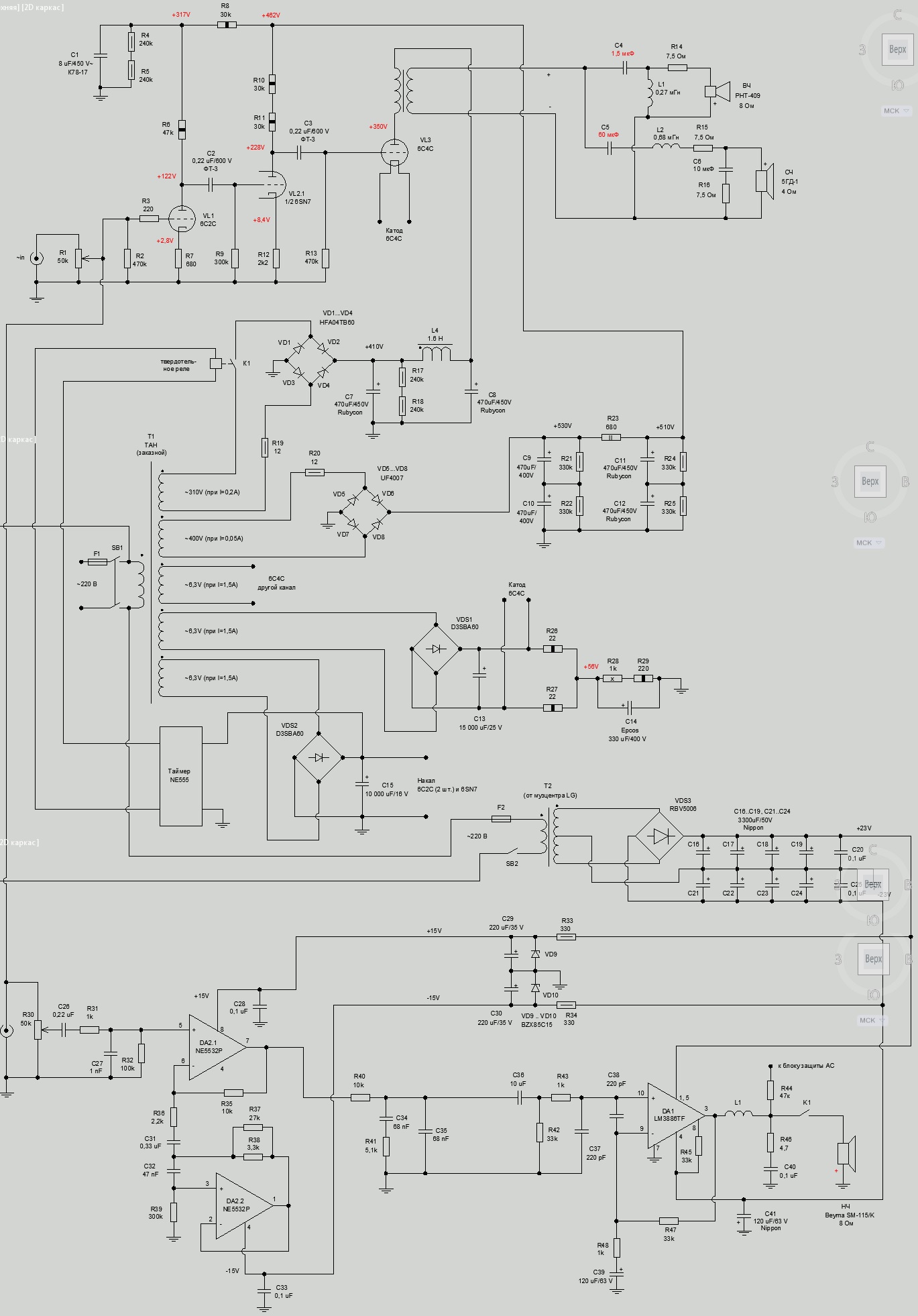

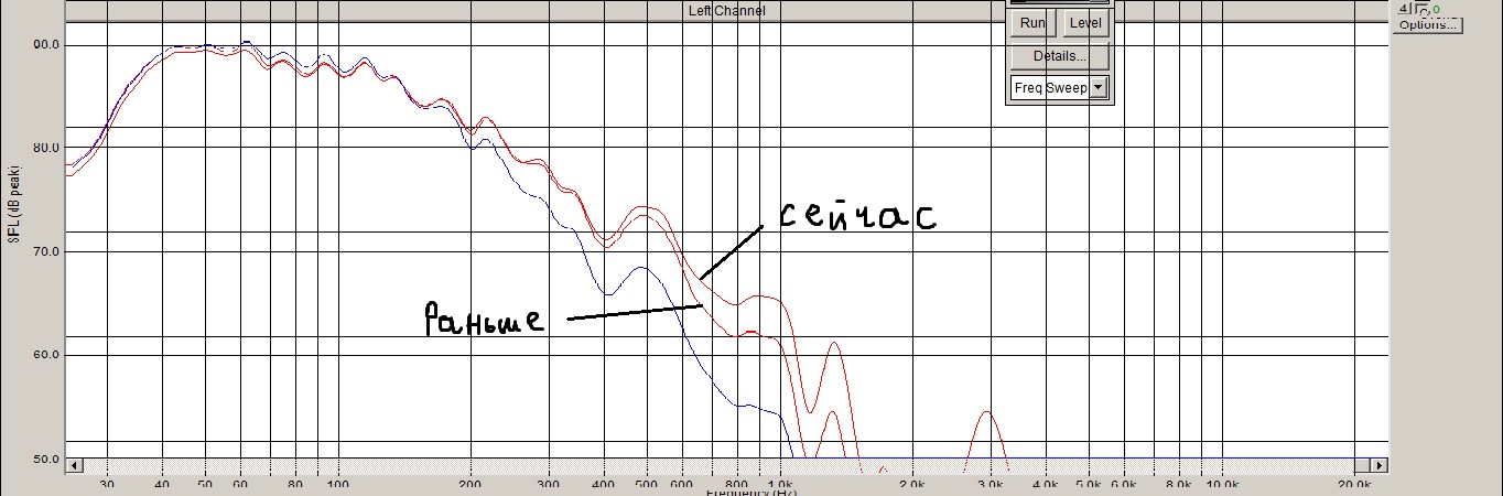

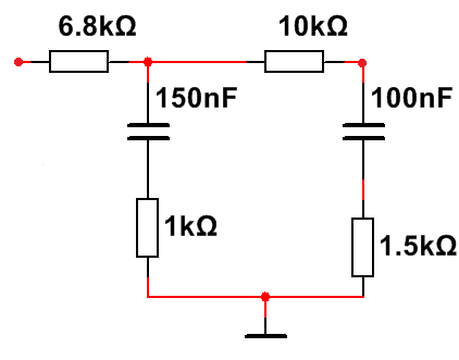

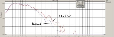

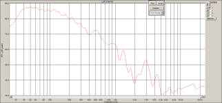

Собрал ФНЧ в басовом УНЧ в правом канале в соответствии с этой схемой: https://ldsound.club/attachments/v-png.118107/

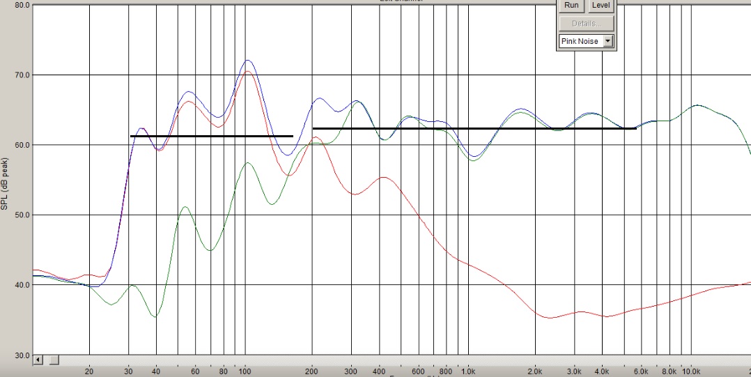

поставил микрофон 5 см от фланца басовика, по оси. Свип-тон, сглаживание 1/9 октавы
В пассивном фильтре правой АС 7,5 Ом так и не заменил на 6,2 Ом (забыл, увлёкся ФНЧ). Заснял АЧХ правой АС с изменённым ФНЧ, в остальном - больше ничего не менял

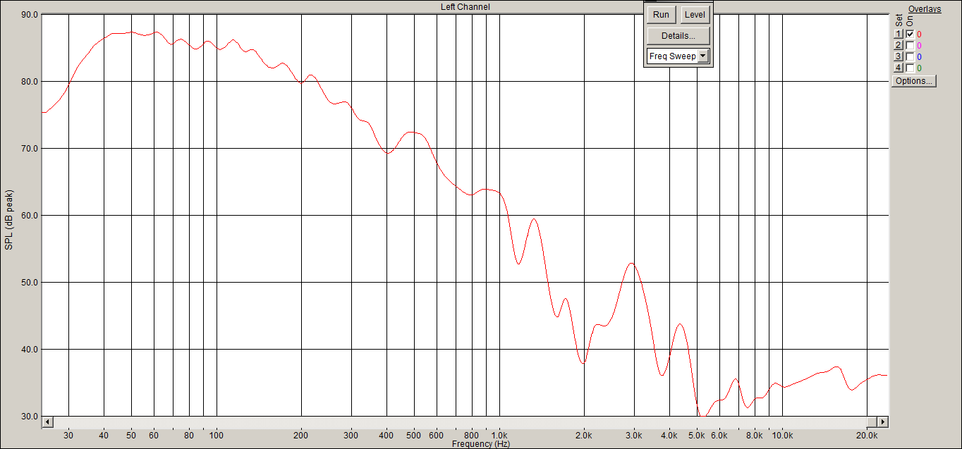

В желании всё же понять, почему без басовой секции я слышу разницу в звучании между левой и правой АС (только СЧ и ВЧ динамики), сделал замер. Микрофон в треугольнике между АС, расстояние от микрофона до левой АС равно расстоянию до правой АС и равно примерно 2 м. Свип-тон, сглаживание 1/3 октавы. Синим - правая АС, красным - левая АС.

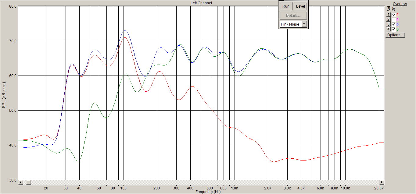

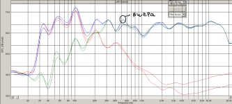

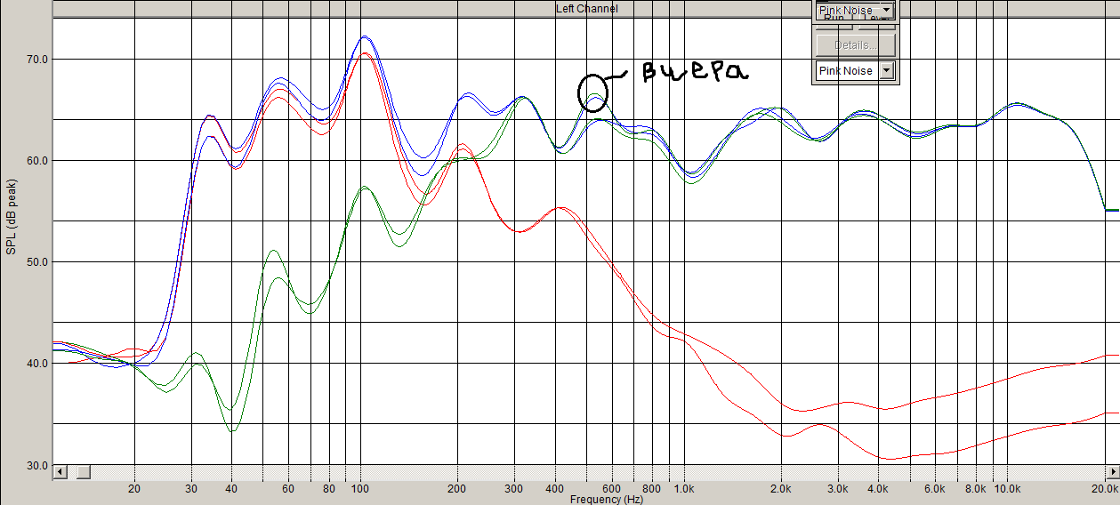

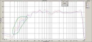

Наложил, чтобы посмотреть, как изменилась АЧХ у басовика, 5 см от фланца. Предыдущий ФНЧ и теперешний
Наложение вчерашних и сегодняшних измерений. Явно изменилось на частоте 500 Гц. В остальном - я больших изменений не вижу. Микрофон мог встать не совсем в то место, как вчера. Но примерно - туда же.
Достаточно 1/3!
Ожидаемо лучше выше 600 Гц и индифферентно/хуже на стыке.

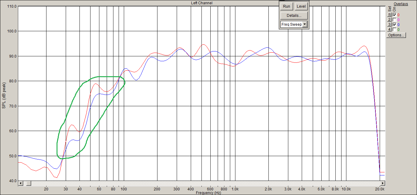

Это вся разница, которую оставил щит. Хорошо, что обрезали ниже 100 Гц, в точку.
А надо было убавить 1дБ НЧ полосе. Уже 2дБ разницы от расчетного значения...
Вот почему 2дБ засунули в пуньку? Я же не зря всё это пишу.

Разница на 50 Гц есть, и, естественно, лучше звучит вариант с более широкой полосой. Но наша задача - голос, а не ширина полосы (бас-барабан).

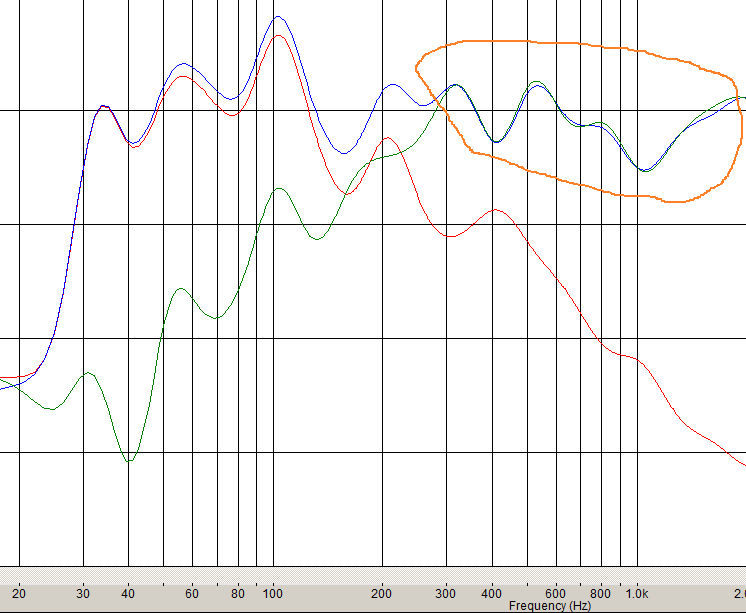

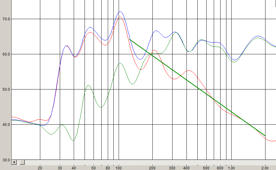

То есть, Вы хотите сказать, что вот эта разница (обведена зелёным), где-то там по "минус много децибелл" от полки - может так влиять на восприятие слухом (что в одном случае я слышу сухой чёрствый голос, а во втором - жирный, со слюнями и темпераметром)?
Нет, не хочу. Именно на голосе разница по звуковому давлению очень мала. Есть разница по амплитуде, если есть НЧ составляющие в композиции. Но, если слушать тихо, то и вызванные амплитудой ИМИ исключаются. Остаётся Фаза. Вы слышите вот эту разницу??

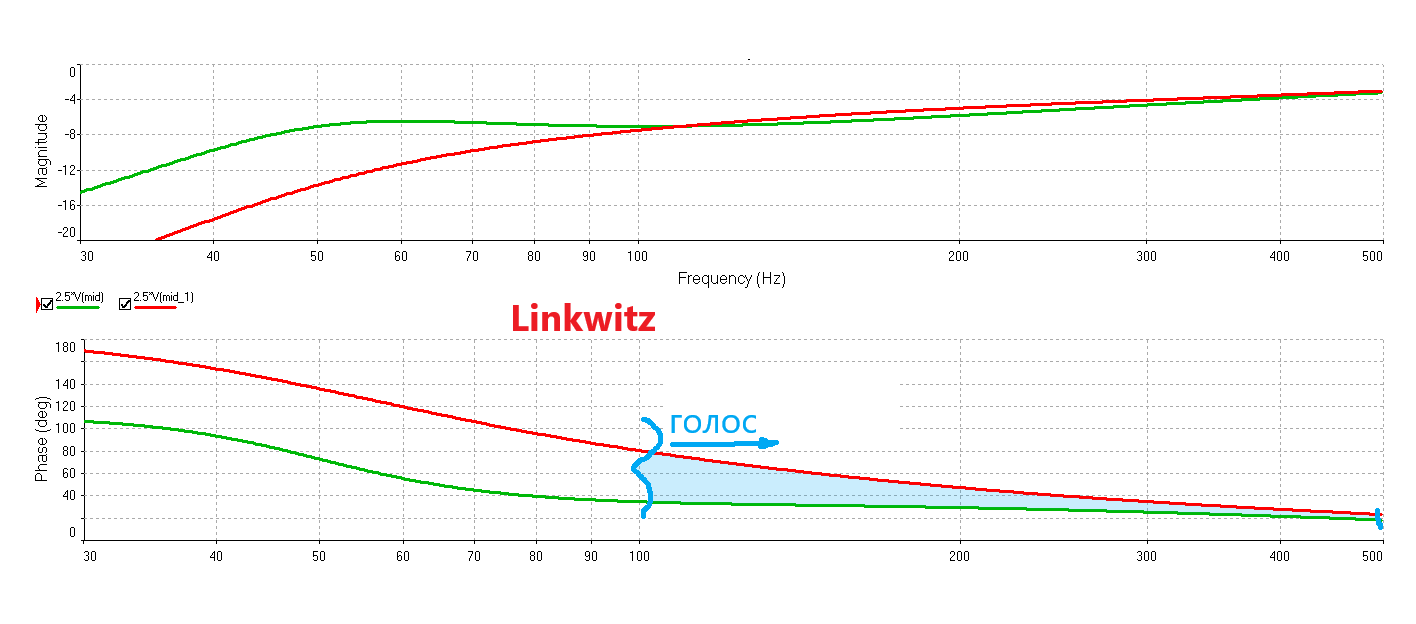

Николай, подскажите (если в голове держится) - какой порядок ФВЧ у СЧ и ФНЧ у НЧ сейчас у меня получился в правой АС. Помнится, Вы говорили, что желательно (?) чтобы эти порядки были равны
Электрически - один, акустически - другой!

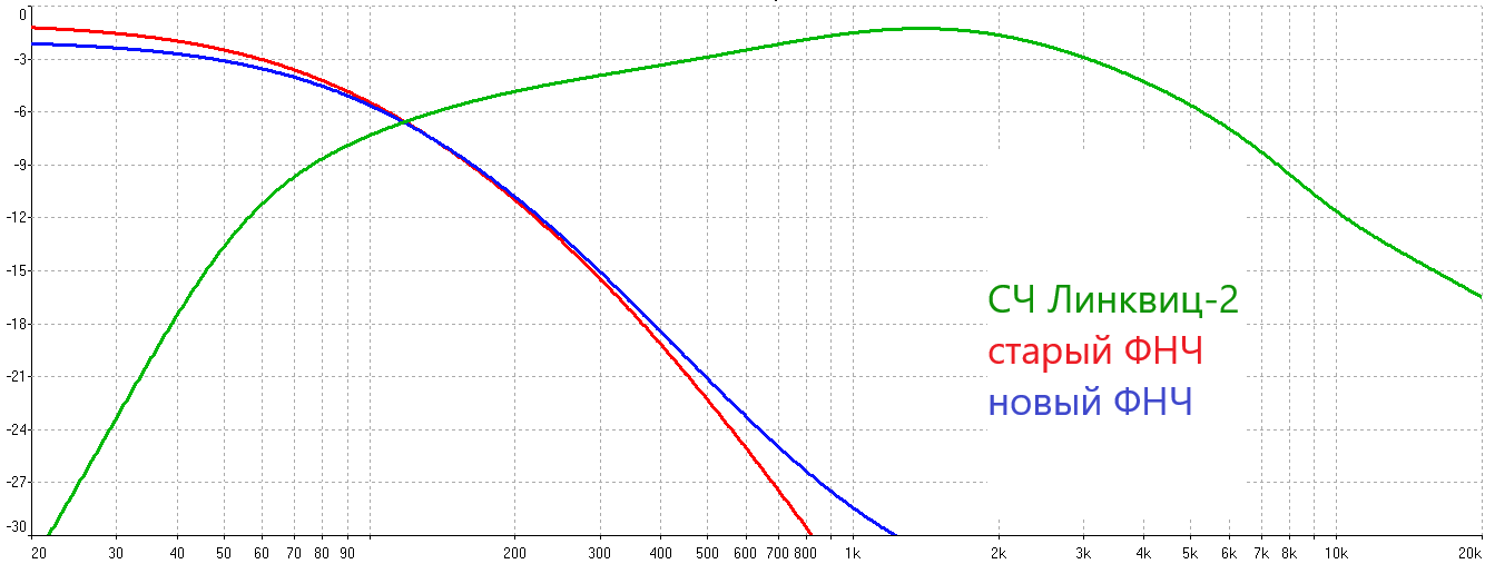

Начну с СЧ. Электрически очень просто:
1-png.117881
ФВЧ Линквица 2-го порядка, частота среза (расчётная) по -6дБ равна 110 Гц, на этой частоте сдвиг фазы +90°. Влияние пассивного фильтра невелико, он чуть выпячивает 1,5 кГц и проваливает зону электромеханического резонанса за счёт наличия гасящего резистора 7,5/6,2 Ома, игнорируем. Акустически добавляется влияние щита, смотрим по
На частоте 100 Гц имеем примерно 8дБ/окт, на частоте 50 Гц 12дБ/окт, ниже СЧ-шника не слышно (и он не добавляет ничего на суммарной АЧХ).

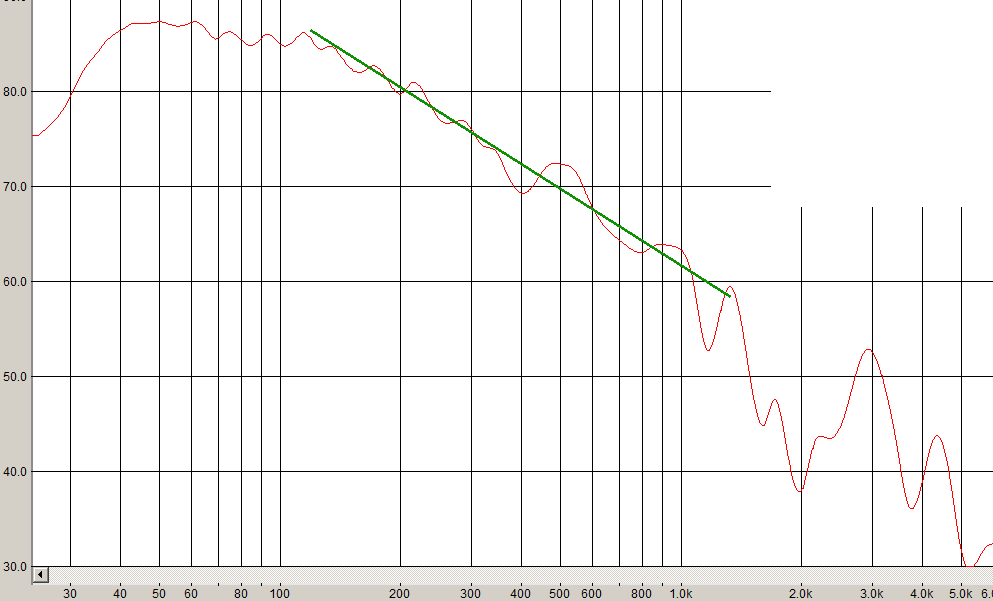

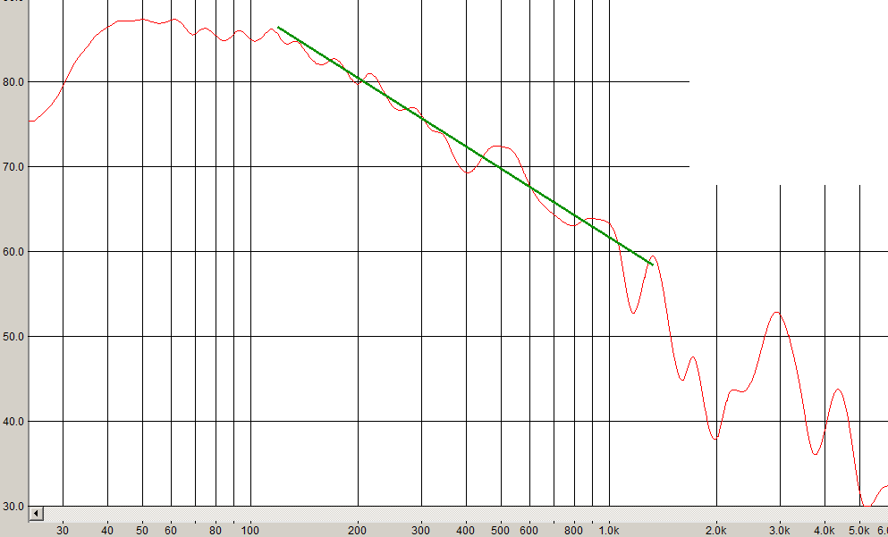

НЧ полоса. Электрически имеем корректор на гираторе плюс полторашный активный ФНЧ порядка около 1,4 , судя по максимальной крутизне 8дБ/окт на частоте 400 Гц #5,313 . Акустически добавляется влияние щита: о гираторе можно забыть (его влияние съедено) и просто смотреть крутизну ската: 8,3дБ/окт в ближнем поле
и в дальнем поле немного меньше - 6,7дБ/окт:
Такие себе полторашные ФНЧ.
Если подтвердится положительный эффект вчерашнего изменения в ФНЧ, то вот Вам ФНЧ с тем же уровнем ниже 300 Гц и с ещё чуть меньшей крутизной ската:
Вот, может это нужно. Как бы, мне чисто на слух - отличие басовика в левой и в правой АС сейчас в том, что при работе басовика отдельно - в левой АС из басовика вполне себе голос слышен. Может этим басовик - и привносит слитность в звучание голоса. А в правой АС он на этих частОтах - уже практически молчит.
Хотя, мизерное чувство есть "сухости" голоса из правой АС по сравнению с "слюнявым" голосом из левой АС.
Прикольнитесь и поставьте 4,7 Ома, сравните без НЧ полосы. Уменьшение резистора перетягивает баланс на бас-мидбас.
Ощущение такое, что на левой АС, басовик в какой-то умеренной дозе подпевает СЧ динамику
Мы ни разу не пробовали двигать частоту среза ФНЧ-1,5. Она получилась автоматически удваиванием интегрирующей цепочки в ФНЧ-1, а кто сказал, что данная частота оптимальна?
Пробуйте ФНЧ
Если ощущение провала ещё уменьшится - то вопрос в крутизне ската НЧ полосы.
После чего попробуйте этот же новый ФНЧ, но с первым по ходу сигнала конденсатором 150 нФ - без 68 нФ. Такая рокировка сдвигает частоту среза вверх и ещё чуть снижает крутизну ската.

Что за уровень относительно нынешней полки СЧ? Я не понимаю.
Вот этот уровень полок соответствует правой АС. РГ накручен сильнее в оптимальной (для голоса) точке. Риска - совпала с риской, которую весной поставил, по окончании прошлозимних экспериментов:
А это - другая, более ранняя (по пути увеличения громкости) риска для РГ басового УНЧ. Она поставлена - по результатам прослушки с А.Б., и соответствует лучшему звучанию голоса в левой АС:
Эти две риски на РГ разнесены значительно:
Это слитность. Слитность музыки в общем. Но мне на слух воспринимается как голос, нижний регистр. Когда он слитный - он эмоциональный и правдоподобный, как будто живой исполнитель перед тобой.
Ну вОООт! А то - "мама, мама" ((С) "Волк и телёнок"). Вы привыкли к отдаче Бэймы на СЧ - раз, динамики мощно разнесены и слышно что откуда дует - два. Не представляю, как Вы раньше слушали до 800 Гц - снизу, а выше 800 - из-под потолка?!
Главное - правильная диагностика, пробуйте пока более мягкие ФНЧ, как я и писАл. С каждым из них покрутИте уровень НЧ от нуля, с закрытыми глазами* И ещё вариант ФНЧ, с более высокой (+6 дБ) полкой выше 2 кГц: резистор 1 кОм заменяется на 2,2 кОм.
По ходу, НЧ полка на 2дБ выше нарисованной горизонтальной линии.
А это - другая, более ранняя риска для РГ басового УНЧ.

Ничего не изменилось. Музыку слушаю, наслаждаюсь. Левая АС - она нетронутой остаётся. Вот, правой АС, с помощью Николая, пытаюсь рулить, сравнить, что ещё можно получить. Бас - можно получить другой. Думаю, Вы бы этот бас тоже оценили. А вот чтобы слитно с СЧ... пока не очень удаётся.
Боюсь, слишком разные вещи, низкий крутой срез и натуральность звучания на стыке полос.
Ты сам басовик ,без соседей, слушал, в разных вариантах, какой из них удачнее?
Классический вариант оптимизации по нескольким параметрам. Где то придется остановиться. Обычно это решается методом весовых коэффициентов:)
Иначе придется лопатить до арабской Пасхи.
Собрал ФНЧ басового УНЧ по этой схеме https://ldsound.club/attachments/1734705807206-png.118369/
Микрофон 5 см от фланца, по оси, сглаживание 1/3 окт.
Далее
1. Припаял резистор 39 Ом параллельно R15 в этой схеме https://ldsound.club/attachments/1-jpg.116759/
2. Немного убавил РГ басового УНЧ, по сравнению с предыдущими замерами
И заснял АЧХ
Далее
И заснял АЧХ
Если строго придираться, то смотри, что получается. В ближнем поле все идеально,
полка 30-120 , ровный пологий спад. Жить и радоваться.
И как грустно все становится на дистанции. НЧ полка кренится влево, участок 100-300 проваливается с ямой. Хотя, на него можно не обращать особо. Куда важнее потеря отдачи на участке 30-100. В итоге получаем панчевый тум на сотке и обвал ниже.
А называется это несчастье дифракционными потерями короткого щита. И с этим жить.
Просится некая спец коррекция торчка на 100Гц, чтобы присадив его до уровня 30-40, вытянуть бас регулятором уровня до уровня СЧ. Иначе блуждания в Раммштайнах затянутся надолго. Наваливая собственно низ, мы получаем торчалку на сотке , которая как бы низом не считается, маскирует и портит нам качество низа.

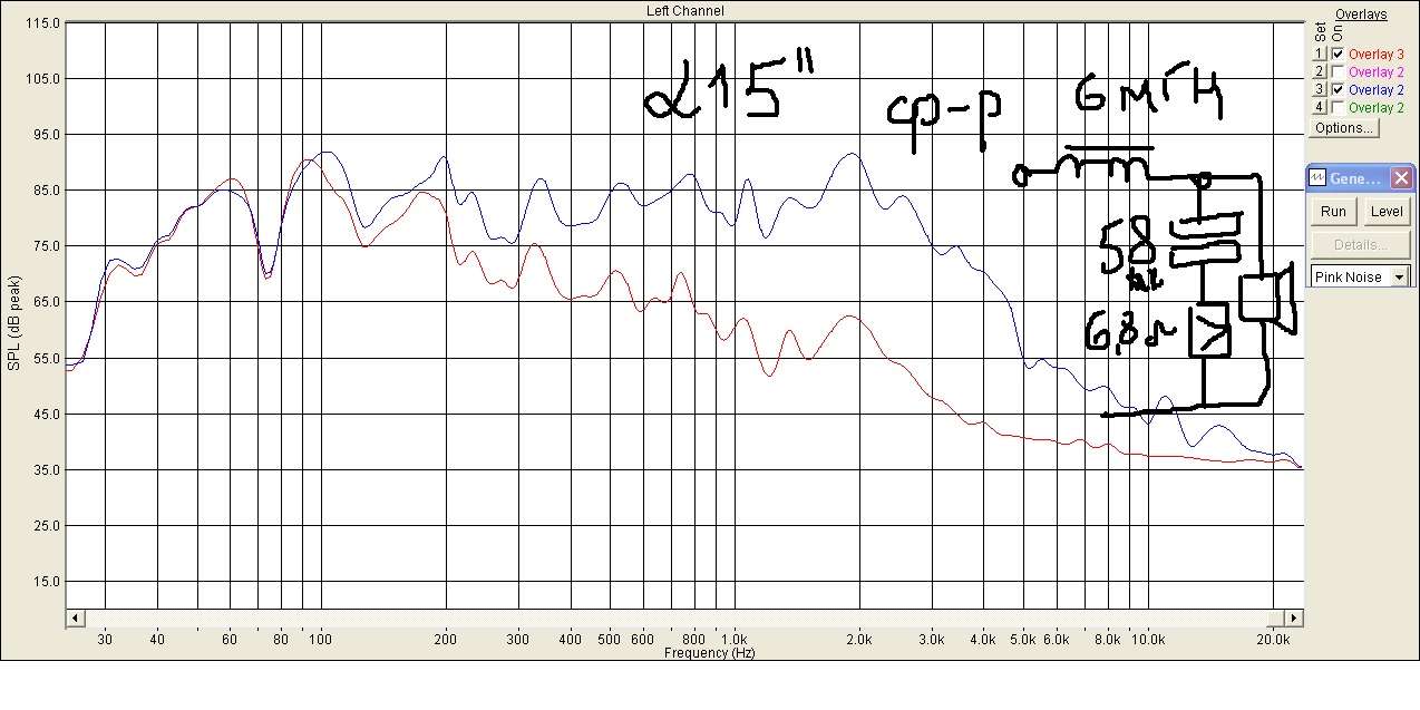

Приведу повторно реальную АЧХ щита 2м на 1300 в точке прослушки , динамик Альфа 15 от Эминенс, бас от 50Гц . Чтобы сравнить эту махину с Петиным "компакт-параболиком"
    198.6 KB · Просмотры: 90
