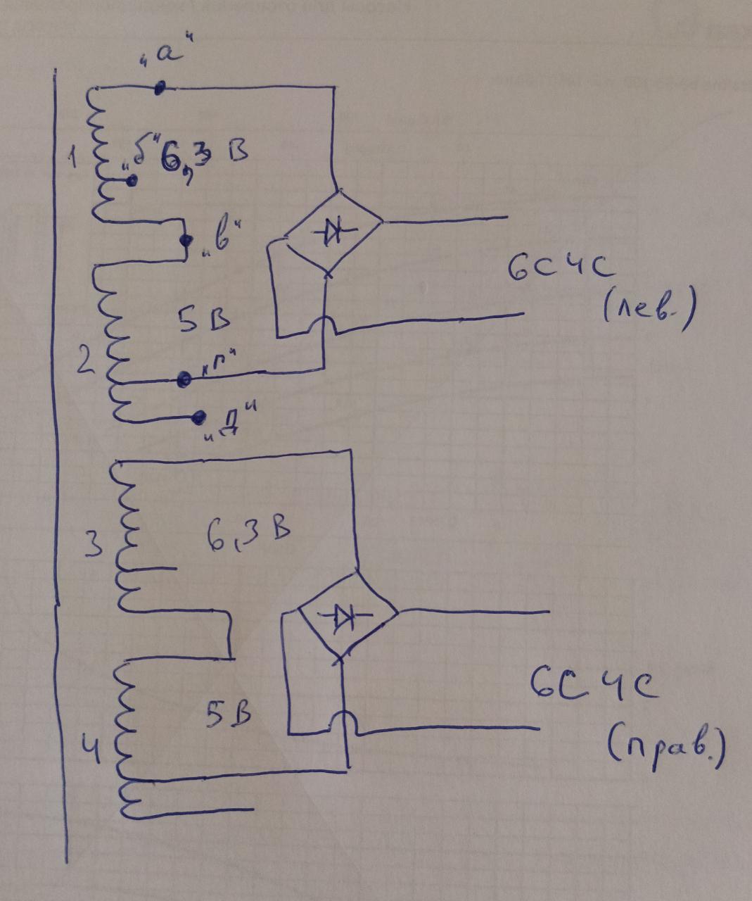

Коллеги, а это безопасно - включать одну из вторичных обмоток последовательно с сетевой для снижения индукции в трансформаторе? Они как правило попарно на катушках расположены и включение одной обмотки на 56 вольт в одну цепь а другой в - другую не приведет ли к несимметричности? И еще с изоляцией вопрос тоже.

Пётр, вы, видимо, меня не поняли, обмотки в итоге ДВЕ, 6,3+5в, с учетом первички 268в будет меньше.
6с4с питает постоянка, я в каналах включаю (+) и (-), раз ~ в полгода меняю 6с4с местами, шоб не привыкали.
6н8с со входа ~ подаю накал, она косвенного накала, всё равно, ес-нно через резисторы, чтобы ~6,3в было.
так я понимаю рекомендуемое включение для 6С4С.
А вот в какие точки при этом тогда подключать 6Н8С - не понимаю.
Ещё момент - при попытках ранее запитать накал 6Н8С переменкой - появлялся фон на выходе усилителя.
Со входа моста, два конденсатора 1мкф, ср. точка на землю.
Петя! Накал 6Н8С сажаешь прямо на ноги накала 6с4с. Недостаток тока корректируешь резистором-гасилкой в цепи выпрямителя. Делал так. нормальный ход.
Насчет фона- есть такое в наших 6н8с, поганки попадаются. Фонят .Импортные не фонят. Подпорка накала катодным смещением 6с4с угоняет фон в ноль.

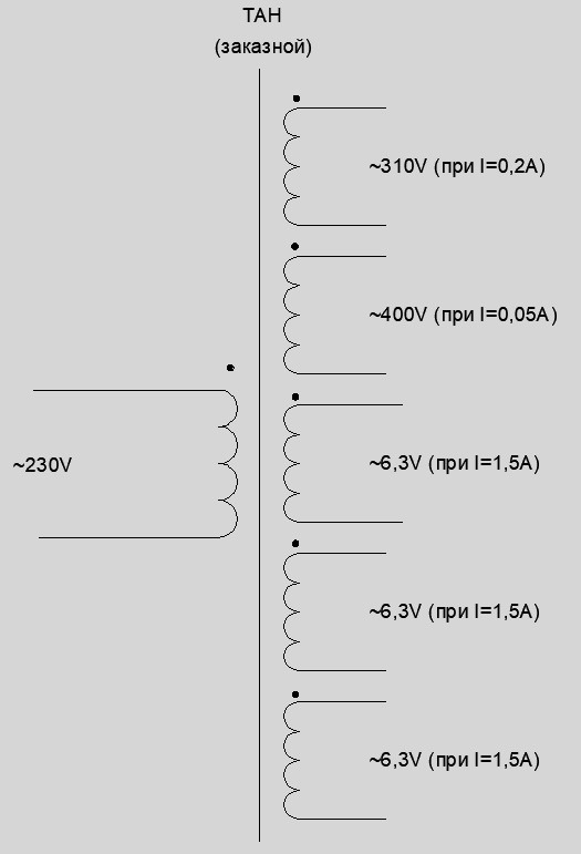

Хоть и не соответствует названию топика. Хочу поделиться. Заказал на "Аудиоинструменте" силовой трансформатор на тороидальном сердечнике для лампового УНЧ:
буду ждать его.
А размеры, диаметр внеш, внутр, высота, и габар. мощность?
Я не знаю. Попросил, чтобы не гудел. И выдержки с этой ветки написал в пожелании: "Трансформатор нужен с запасом по индукции, тихий в работе, с этой целью намотать с перемотом первичек и вторичек процентов на 10".
А размеры и габаритная мощность - на их усмотрение. Дума., опыт у них есть.

В связи с заказом нового силового трансформатора, стал задумываться о задержке подачи анодного напряжения.

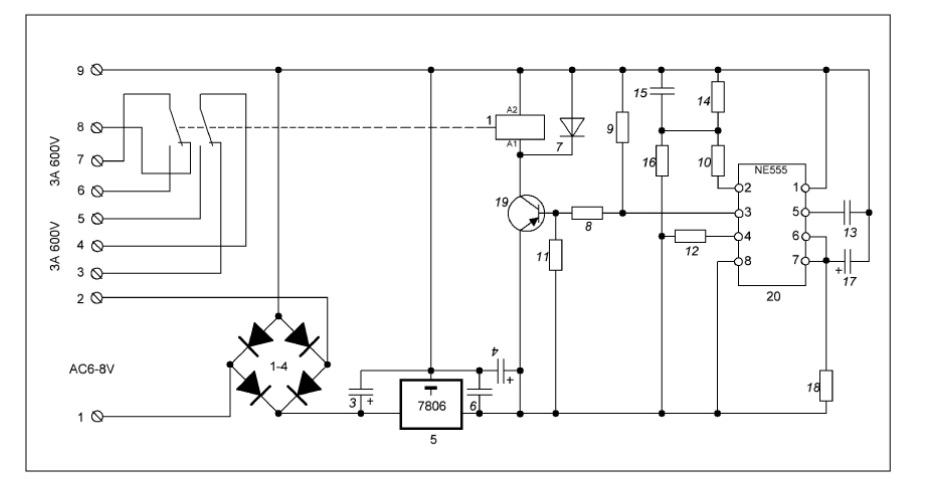

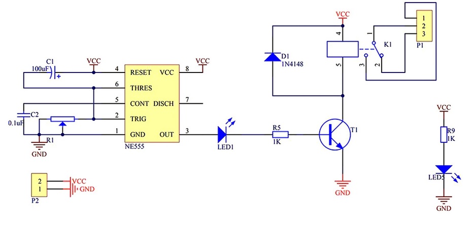

Посмотрел, на Алиэкспресс есть готовые недорогие платы, указано что на основе таймера NE555. Схема приводится такая:

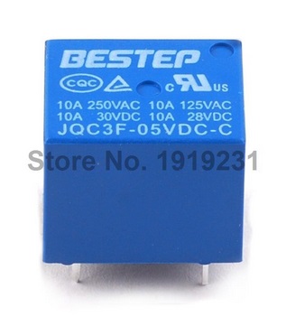

На самом реле вот такие надписи:

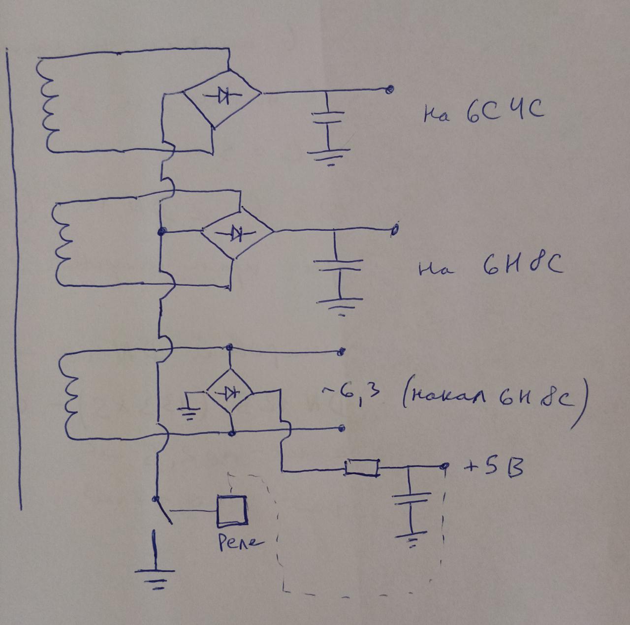

У меня есть вопросы. Первое - как запитать платку и реле. Если я возьму с накальной обмотки для подогревателей 6Н8С, с переменки ~6,3В, параллельно подогревателям, поставлю диодный мост. С этого моста, через резистор и ёмкость добьюсь питания реле в районе +5В - получится нормальная работа?
И второй вопрос - рабочими контактами реле планирую разрывать цепь, где мост анодного питания 6С4С, между "землёй" и мостом. Мне не совсем понятно - какое там будет напряжение перед включением реле. После включения реле, как я понимаю, напряжение там будет 0. А вот до включения, когда мост не будет соединён с "землёй" и будет телепаться на вторичке силовика - не пробьёт ли контакты реле? А то, там указано "30VDC"
Вот так можно сделать?
ещё я думал потенциал подогревателя 6Н8С поднять над "землёй" в борьбе с возможным фоном... а по этой схеме - тогда не получается, как понимаю
Посмотрел - везде люди для выполнения задержки подачи анодного напряжения разрывают цепь вторичной обмотки трансформатора. Наверное, я нелепость нарисовал выше...
Кинь резистор мощный, скажем, 5 ком 20 вт между минусом моста и землёй. В прогреве резистор возьмет на себя все лишнее анодное, оставит вольт 60, а потом реле закоротит этот резистор. Другой контакт реле при выключении подкинет к анодным банкам разрядный резистор на 1-2 ком.
.... ты все минусы питания в кучу завел на контакт реле....Непорядок это.
Александр, спасибо. Мысль понял.
Поискал информацию по этим китайским реле. Похоже, действительно, максимальное постоянное напряжение на рабочих контактах у него 30В. Может, по этой причине и попадаются всё больше схемки, где реле ставится по переменке, во вторичную обмотку.

Включать вторичку безнаказанно для контактов- для этого есть такая штука, как вакуумное реле. 24-27 вольт дал на катушку- внутри колбы замкнули покрытые чем-то ослепительно белым (платина?) контакты, искры нет в принципе. Роскошная вешь.

Я советую то, с чем лично знаком . А за хорошую вещь и денег не жалко. Стоили они в начале 2000-х около 25 долларов. Надо- найдет.
"Золотая середина" предлагает кит-набор по задержке анодного:

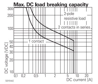

я полез в даташит этого реле (rt424005), а там такой график:
или я что-то не понимаю. Либо нестыковка - на схеме продавца наборов - указано, что можно до 600В коммутировать. А в даташите - не более 300В.

подобную схему можно спаять на макетке типа дуршлаг самому , быстро и бесплатно. Реле управляет сам таймер с выхода 3 без доп транзистора, деталей жалкая кучка. Питание схемы подгонятся под конкретное реле,12 вольт или 24. Обычно ставил Омрон MY4 на 24 в, оно от 15 в уверенно срабатывает.
