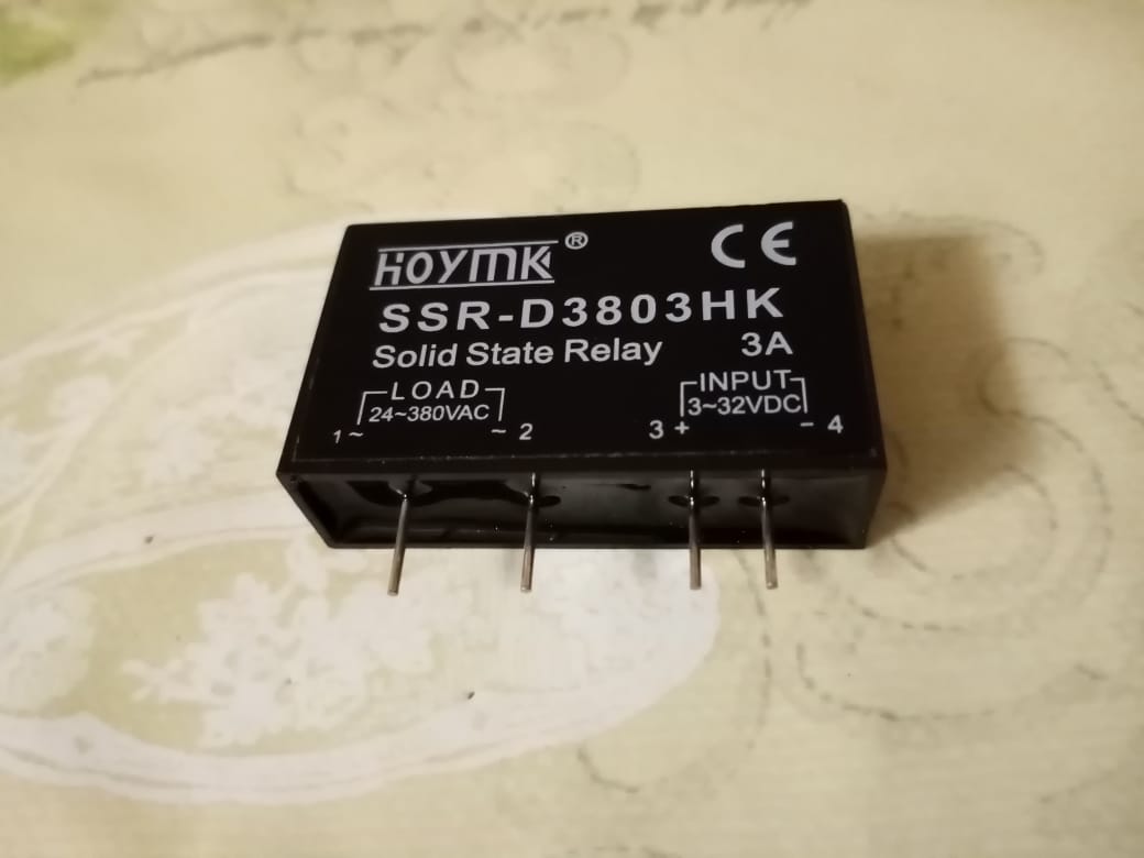

Получил детальки для усилителя, которые ожидал.
Платка задержки включения и силовое реле из Китая:
Посмотреть вложение 7876Посмотреть вложение 7877

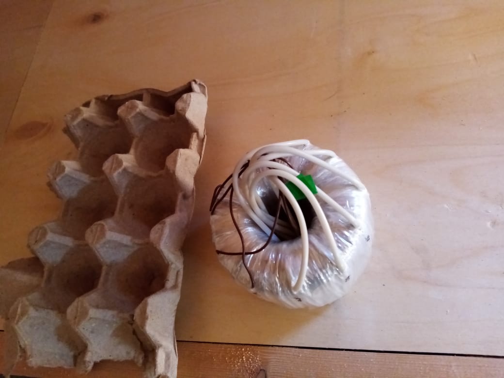

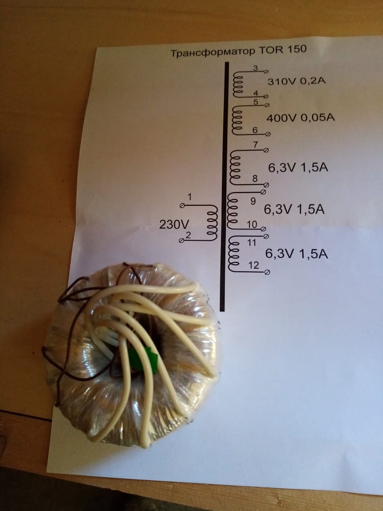

а также силовой трансформатор от "Аудиоинструмента"
Посмотреть вложение 7878Посмотреть вложение 7879
несколько смущает размер силовичка. В руке он по массо-габаритам ощущается примерно как популярный трансформатор ТС-80 (на 80 Вт). Но на листочке в посылке указано "TOR 150". Обычно, трансформаторы на 150 Вт, которые я видел в жизни - были гораздо тяжелее и больше этого тора. Но, может, напрасны мои сомнения.

Габаритную мощность можно примерно рассчитать, хотя с тороидальным это сложнее.
Было РТМ по расчету ТОРов, потерялось при переезде... Примерно, 100вт, наружный диаметр ~100мм.

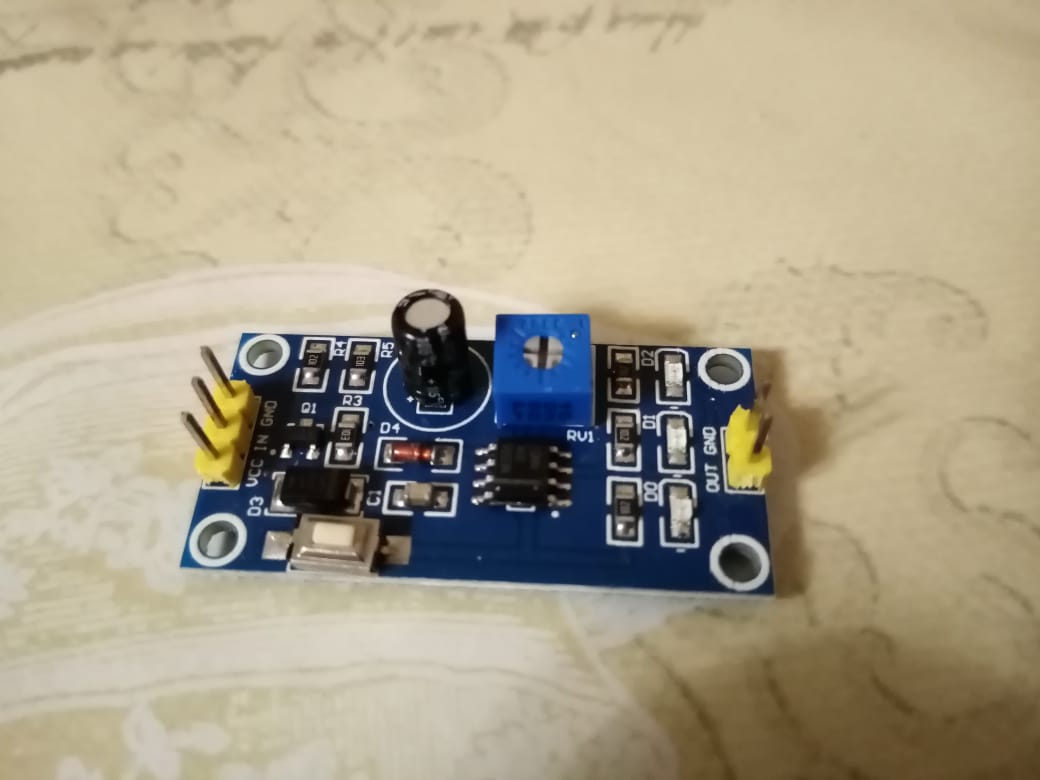

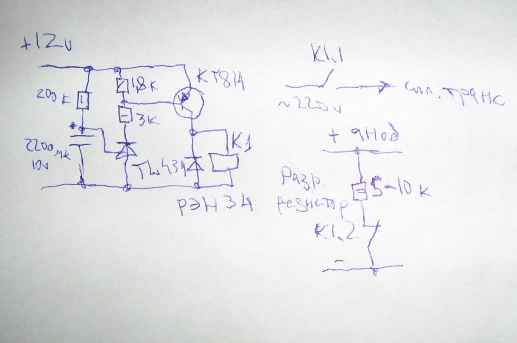

Напомню, остановился на том, что решил заменить силовик в действующем ламповом усилителе (6Н8С + 6С4С) с внедрением автоматической задержки подачи питания на аноды выходных ламп (сейчас двумя тумблерами щёлкаю).
Собственно вопрос - как лучше организовать питание платки с NE555. Ей нужно от 5 до 12 В постоянки (как я понял).
Пока рассматриваю два варианта:
1. Через мост взять с накала 6Н8С (6,3 В переменки) - просто подсоединить диодный мост и получить примерно 8 В выпрямленного напряжения. Но тут плохой эффект - по отношению к земле накал у 6Н8С будет сильно колебаться каждые 50 Гц.
2. Задействовать отдельный маленький силовой трансформатор - только лишь для питания платки с NE555. В этом случае отрицательный эффект - дополнительный трансформатор в усилителе.
Посоветуйте.
Дядя Петр, я запитывал 555й с выпрямленной 12-в шины со средней точкой об землю (накалы драйверных ламп) выпрямлением , получается 17 вольт,таймеру самое то, лишнее напряжение для 12-в реле от бесперебойника гасится резючком, там десятки Ом. Таймер висит на шине накала , под переменкой, и ничего ему не делается.

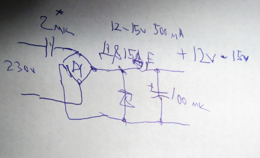

Можно запитать прямо от сети ~230в через конденсатор примерно 2мкф*630в, скажите ток, посчитаю
да, наши восьмёры некоторые фонят неустранимо. В отличие от импорта.
Переменку прями и банками фильтруй, а от той же переменки с удвоением или без питай таймер . заземление или смещение в плюс шины накала не работу таймера не влияет.
Так не делал, но в принципе можно, взяв стабилитрон на 12-15 в и током 60 -100ма.
Да, спасибо, Александр. Думаю так и поступлю. Хотелось, конечно, запитать сейчас накалы 6Н8С переменкой, дабы избавиться от лишних деталей. Но что-то мне подсказывает, что столкнусь с фоном от накала в первом каскаде - и в этом случае, никуда не деться, придётся выпрямлять его. А раз уж такое скорее всего случится - то и питание таймера сразу буду планировать с выпрямленного накала 6Н8С.

Вот ещё какие сомнения у меня есть: а хватит ли у меня тока для выпрямления накала. Дело в том, что на силовом трансформаторе имеется обмотка 6,3В с током 1,5А и планировалось запитать от неё все лампы 6Н8С (две лампы).
И ещё припоминаю - что рассчитывал избавиться от фона накала в первом каскаде с помощью повышения напряжения накальной обмотки (потенциала) до +80В по отношению к земле (и не прибегать при этом к выпрямлению накала).
0,6 А на лампу 6н8с

0,6А на лампу 6Н8С - это по справочным данным, переменкой (как я понимаю). При выпрямлении - понадобится больше тока. И мои 1,5А - может не хватить на две лампы

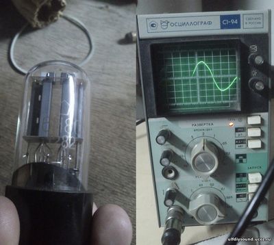

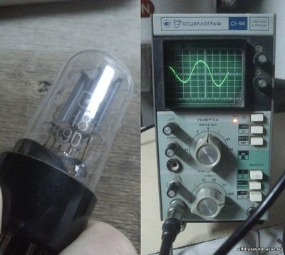

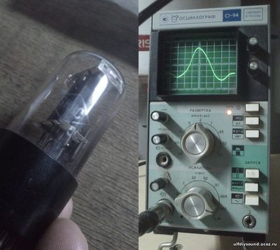

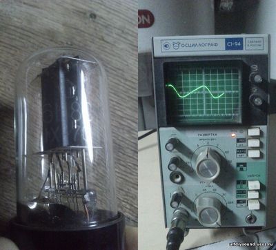

Вот, я нашёл свои записи по этому поводу с другого форума:
Основная задача была выяснить - откуда появляется паразитный сигнал на выходе усилителя при отсутствии сигнала на его входе.
В какой то из моментов я обнаружил, что колебания напряжения на аноде первого каскада больше, чем колебание напряжения (пульсации) напряжения питания первого каскада. В этот момент у меня появились подозрения на лампу. Стал менять лампы (6Н8С) перетыком. При этом, ничего другого кроме перетыка драйверной лампы не менялось. В наличии у меня имеется 4 лампы 6Н8С. Сигнал снимался на выходных клеммах усилителя и вот что я увидел на осциллографе:
1. Пульсации на выходе усилителя ("пик-то-пик") порядка 200 мВ
2. Пульсации порядка 100 мВ
3. Пульсации порядка 90 мВ
4. Пульсации порядка 20 мВ
Подскажите, правильно ли я сделал вывод в результате своих измерений, что паразитный сигнал на выходе усилителя создаёт именно лампа 6Н8С?

Позже, в конечном усилителе - питание накала 6Н8С стало постоянкой с конденсатора от 6С4С - в этом случае фон от первого каскада (6Н8С) исчез.
