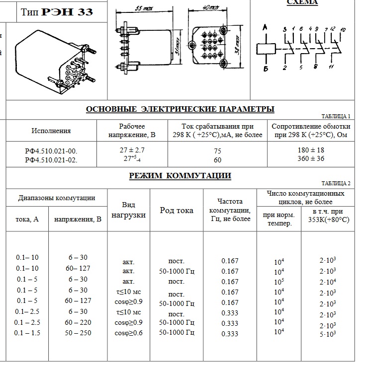

Я посмотрел в документации - РЭН33 предназначен для коммутации до 30В постоянки.

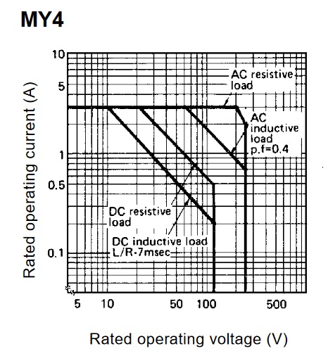

A "MY4" - до 120В постоянки, судя по найденному графику

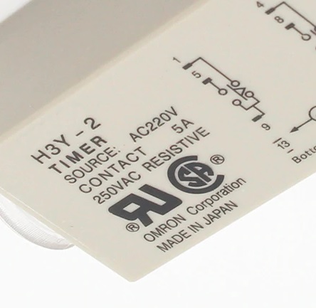

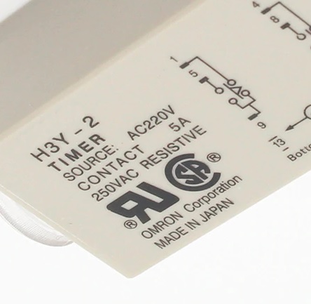

А если, приобрести такое реле и прямо им коммутировать вторичную обмотку на силовике ~310В? Какова вероятность, что может выйти из строя? На корпусе такая надпись:

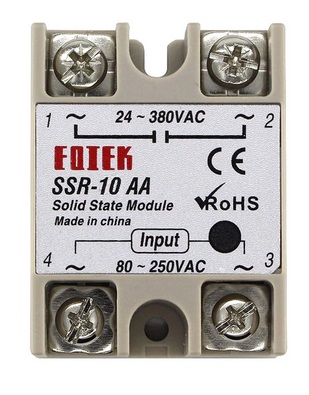

Я присмотрел ещё вариант - есть доп. реле, которое уже до ~380В коммутирует:
но смущает во-перввых нагромождение двух реле последовательно, а во-вторых - будет ли это второе мощное реле нормально работать с током порядка 0,1А при своих номинальных 10А?
солид стейт модуль это твердотельное реле типа тиристора. Там свои веники, нужно смотреть данные.
Вот в чем сам уверен, так это в вакуумном реле, сам щелкал им могучий транс на киловатт, ожидая искры между контактами. Не дождался, устал.
У меня все аппаратура такими реле включается. Правда мои работают от 5в постоянки.

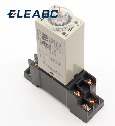

Каким именно - то, которое реле времени (H3Y-2) или твердотельным (SSR-10 AA)? И какое напряжение коммутируете?
SSR
Я еще часто применяю мелкие омроновские твердотельные - у них управляющий ток настолько мизерный, что можно напрямик к микроконтроллеру цеплять.

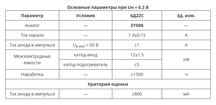

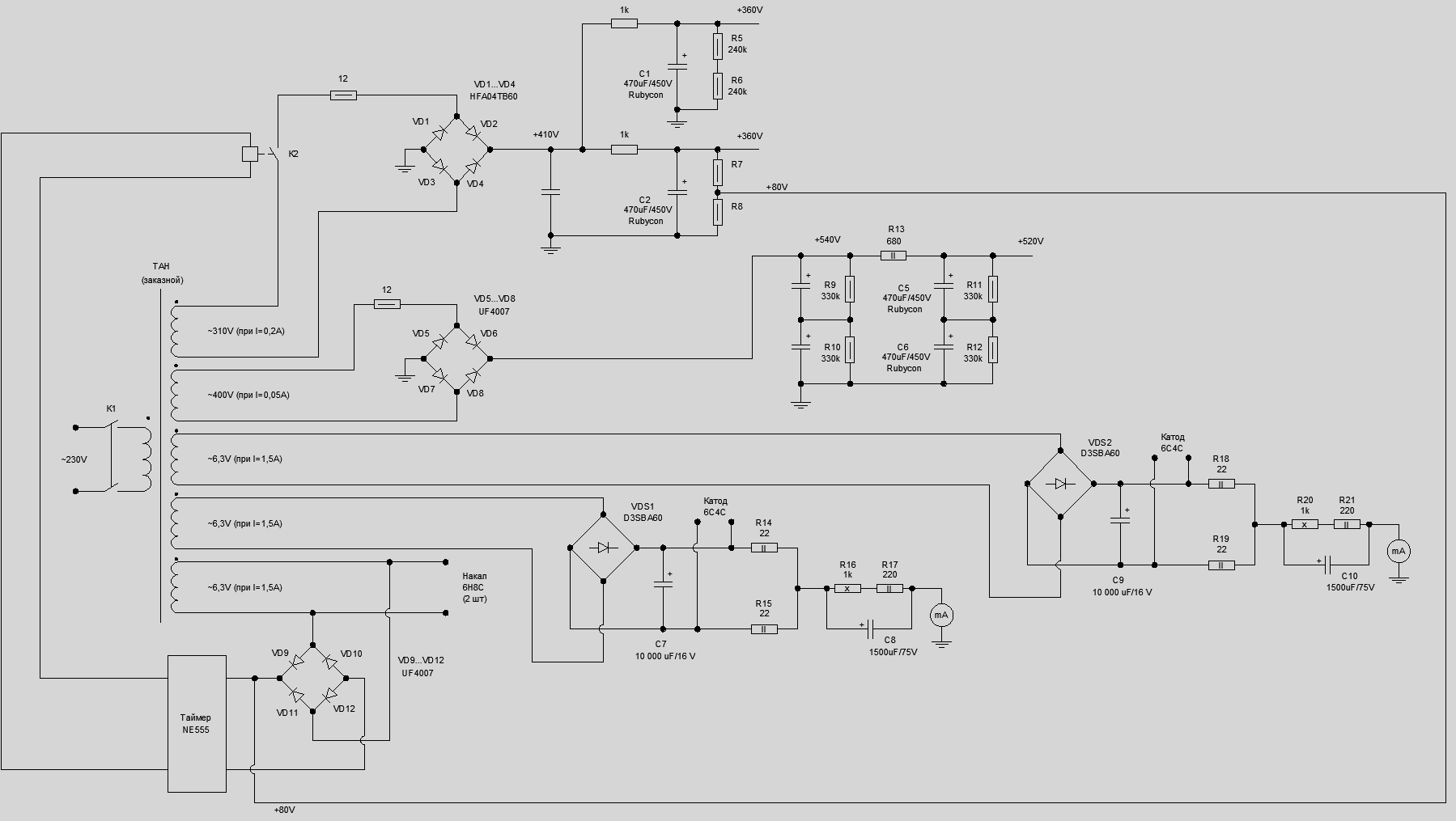

врезать в плюс или минус моста диод 6Д22с или 6Д20п- и забыть про реле навсегда. Нет, нужно подискутировать))))))
Из опыта - 20-е у меня пели, 22-е работали без проблем. Я ими анодное для ГМ70 и для ГУ80 выпрямлял. Нормальные диоды.
1,9А на накал - это надо было заранее такое предусматривать на силовом трансформаторе. Нет такой дополнительной накальной обмотки

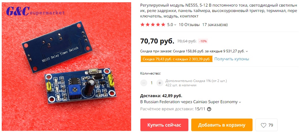

Вчера весь вечер ковырялся в интернете на Алиэкспресс, подбирая возможный вариант реализации задержки анодного напряжения.
Вот на чём пока что остановился:

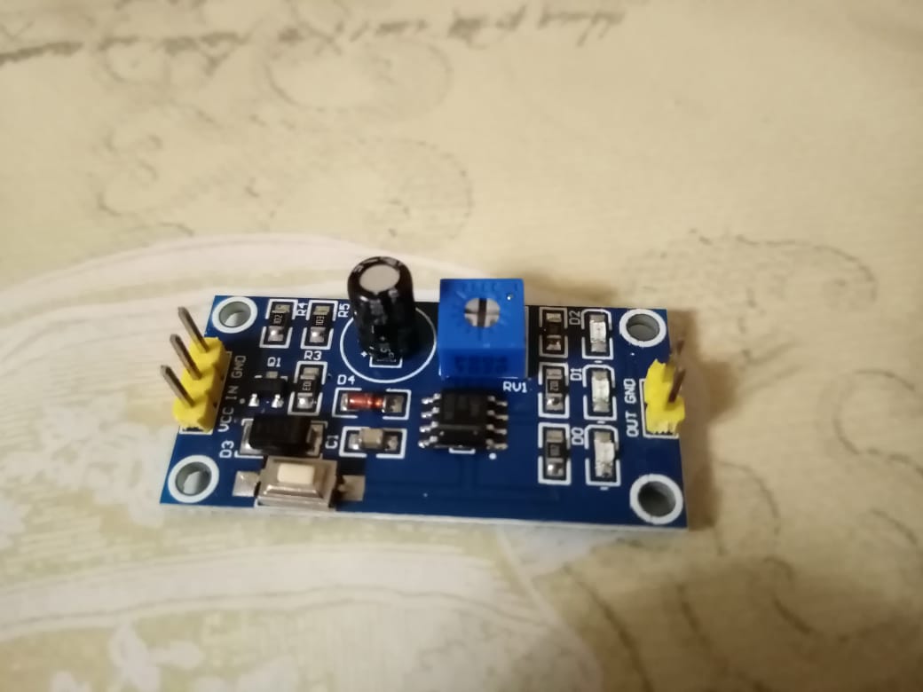

плата таймера на NE555. Работает от постоянного напряжения 5 - 15В. Запитать думаю от выпрямителя, подключенного к накалу 6Н8С (это ок. 7В будет выпрямленного, как мне кажется)
а выход с этой платки подать на твёрдотельное реле. Реле управляется как раз постоянкой от 3 до 32В, и как написано - может коммутировать переменку до 380В. Рабочими контактами реле - замыкать вторичку силовика анодного напряжения выходных ламп.
На мой взгляд - всё логично. Главное, не ошибиться в предположениях о работе платки и реле.
И ещё вопрос бередит. Если я для борьбы с фоном у 6Н8С подниму потенциал накала, например, до 80В - то сможет ли работать плата задержки с реле корректно? Разница потенциалов-то будет (+7В), но вот по отношению к "земле" тут будет 80В... хотя мне кажется, это не сыграет роли.

Здравствуйте. Я нарисовал схему блока питания. Взгляните пожалуйста, работоспособна ли такая схема. Прошу обратить внимание на повышенный потенциал накала 6Н8С можно ли так сделать (на случай фона)
(чтобы схему получше было видно - на неё надо кликнуть мышкой)

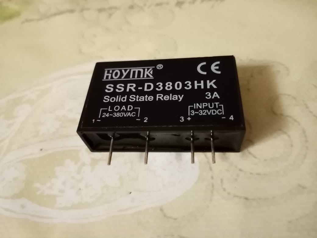

Получил детальки для усилителя, которые ожидал.
Платка задержки включения и силовое реле из Китая:

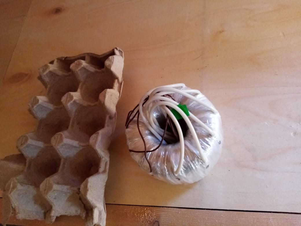

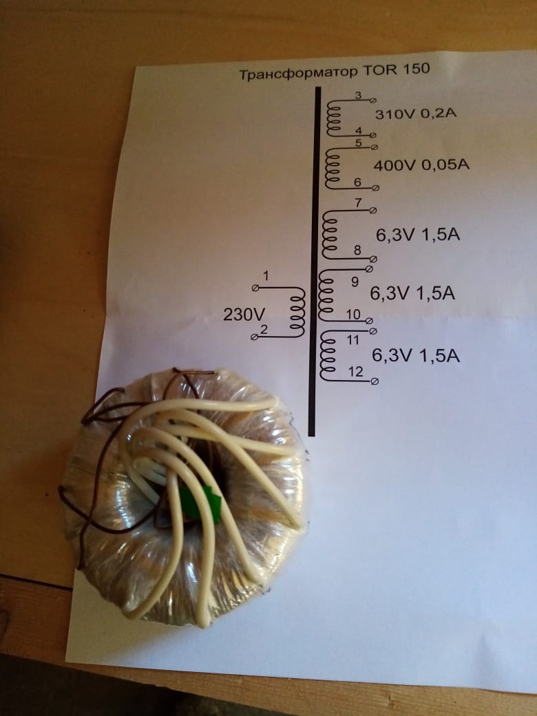

несколько смущает размер силовичка. В руке он по массо-габаритам ощущается примерно как популярный трансформатор ТС-80 (на 80 Вт). Но на листочке в посылке указано "TOR 150". Обычно, трансформаторы на 150 Вт, которые я видел в жизни - были гораздо тяжелее и больше этого тора. Но, может, напрасны мои сомнения.

"Аудиоинструмент" в своём репертуаре, бляха муха... Транс от силы ватт на 80. Не зря вас спрашивал про габаритную мощность.
Брал у Карты, Р=160вт, диаметр 160-170мм с обмотками.
Реле времени в СЕ на 6с4с: TL431 с КТ814 и три резистора, реле РЭН34, все. РЭН34 надежное, это не китайское барахло...
"Аудиоинструмент" постоянно обманывет с ТОР 150, ну где 150вт,. Года три взад, привезли корректор, смотрю, стоит TorAN-150, у меня такой же в корректоре, заказывал давно в Истоке-2, и звался он 100вт...
Дядя Петр, нагрузишь тор, измеришь напряжения, погоняешь, если закипит- выставляй претензии. А если тянет схему- забей и слушай музыку.
