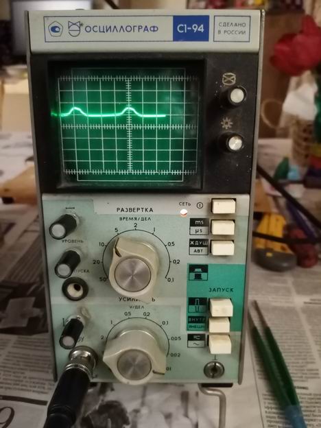

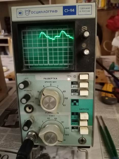

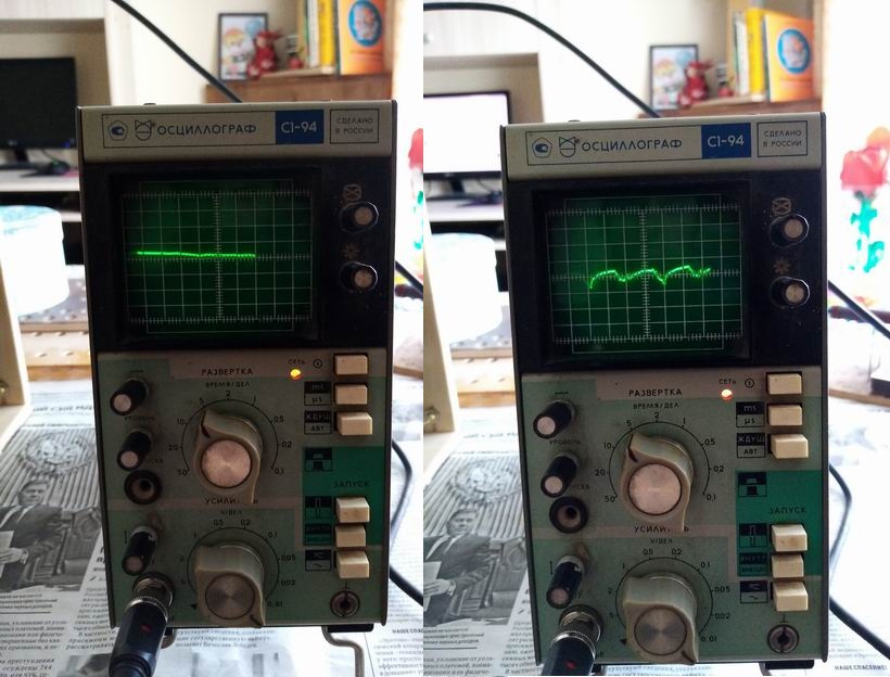

Ещё интересно. Замерил пульсации на аноде первого триода. Для одного канала осциллограмма выглядела вот так (пульсации порядка 40 мВ):
Для другого канала вот так (пульсации порядка 15 мВ):
Может ли такое быть, что фон от накала влияет на величину пульсаций и форму на аноде лампы? Иначе - мне не понятна разница, ведь аноды обеих ламп запитаны по полностью аналогичной схеме.

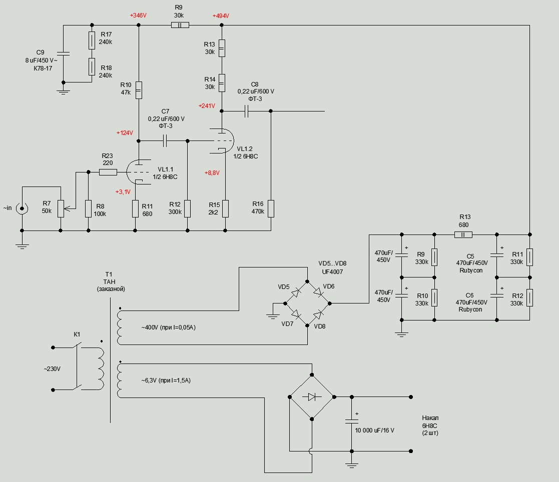

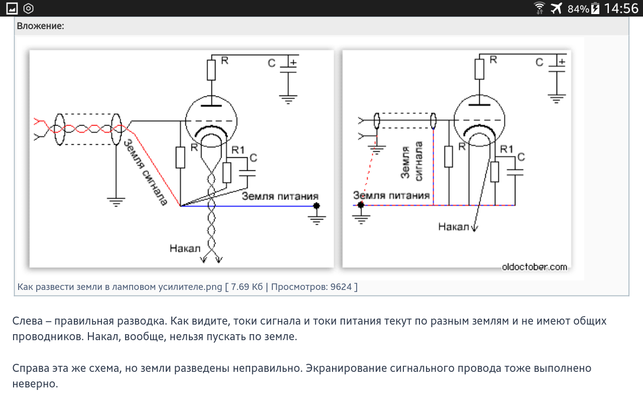

Пётр, а ГДЕ ср. точка на накале 6н8с, два рез. 100-200ом?
Мелочь, но всё ж, если х-ка R7 log, то R8 должен быть хотя бы 430-470ком, будет регулироватья плавнее
Именно так. Два резистора. а еще лучше переменник, крутим его по минимальному фону, потом контрим.
У меня, как у Пети, один конец обмотки на земле. И фон особо не достает. Не научно, но достаточно.
Ещё мельче мелочь. R 7 лучше 10-20 кОм. У некоторых и 5 кОм. Меньше провода влияют.
Грузить R7 крутилку в 50 ком на антиобрывный в 100ком значит обрушить регулировочную зависимость , напрочь. Так низззя. Ладно бы там 1 МОм, но 100кил -перебор.

Читайте хотя-бы книжки старые, Сергей Z, и про накал, и про шунтирование переменников

Я правильно понимаю, что R8 (100 кОм) следует удалить из усилителя? Ну, или, по крайней мере, поставить его побольше - 470 кОм
Вот что подумал. Если у меня на сеточном резисторе выходной лампы сигнал колеблется на 1 В. И при этом коэффициент усиления 6С4С равен 4. А выходной трансформатор имеет коэффициент трансформации 25... то я получу на выходе усилителя (а соответственно, на динамике): 1*4/25=0,16В=160 мВ (от нижнего до верхнего пика) пульсации. Это много, как понимаю. Да ещё и сама форма сигнала - "зудящая".

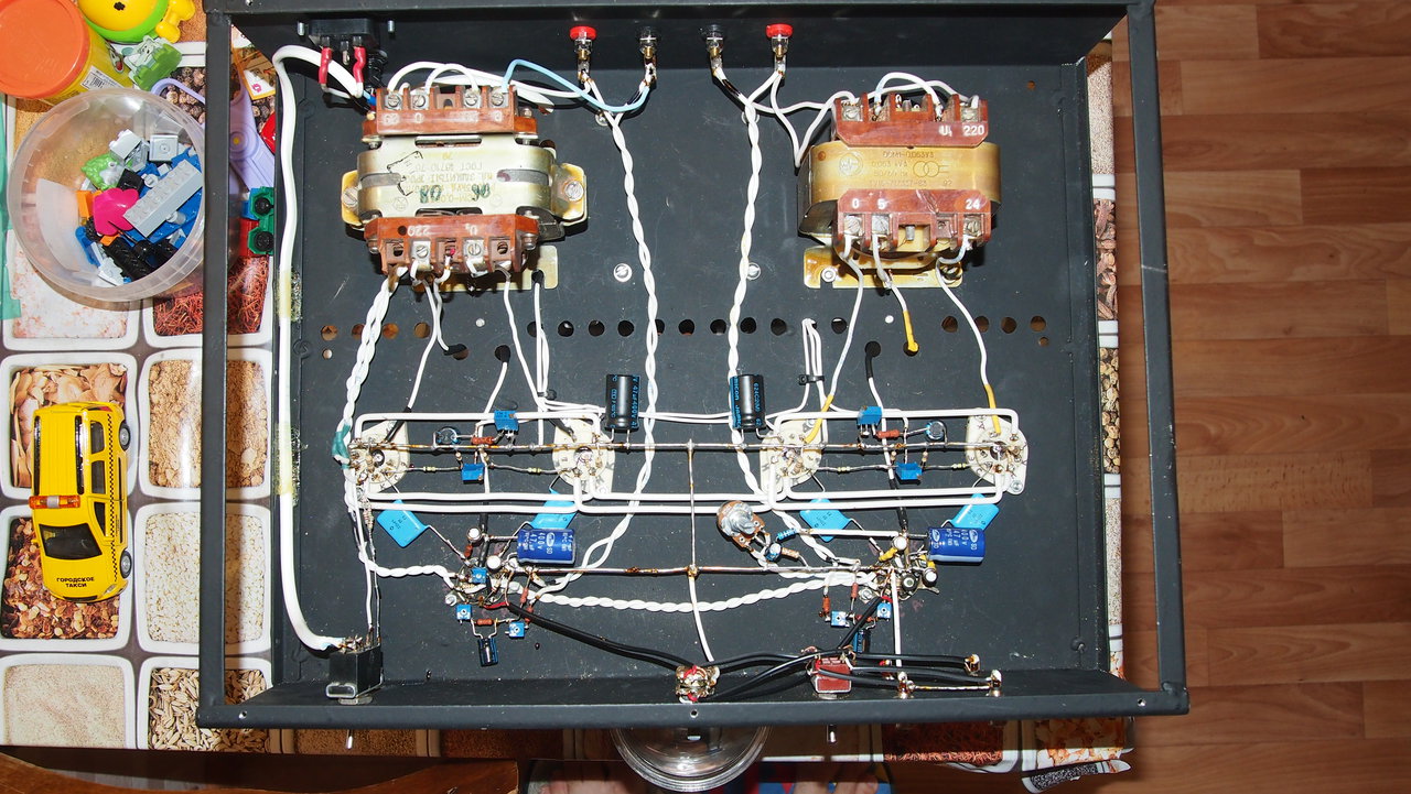

Среднюю точку из двух резисторов для накала не делал - так как, повторюсь, хочу с этой же обмотки взять питание для NE555. Через гасящий конденсатор - не хочу, т.к. это не безопасно (как я понял) - от сети без гальванической развязки.
Про накал, естест-но, читал. А по шунтированию я не спорил, больший номинал правильно,
Я про сам переменник, его номинал лучше меньше.
Удалять лучше не надо. 470 кОм хорошо.

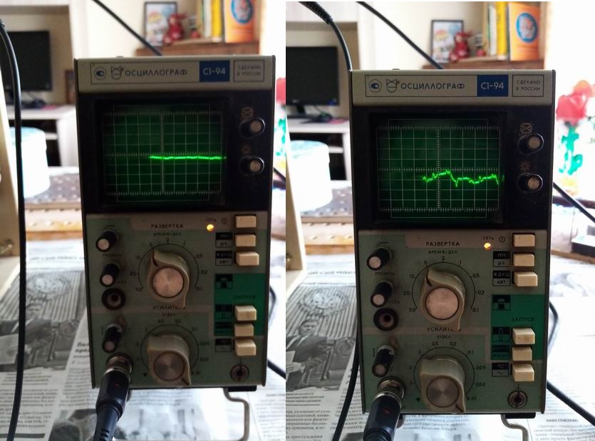

Появилась возможность, не стал откладывать, полез проверять.
Спаял мост и электролит 10000 мкФ для выпрямления накала. Включил, замерил напряжение после моста, под нагрузкой. Увидел 5,61 В. Расстроился, подумал - не тянет вторичная обмотка, даёт просадку. Потом померил напряжение в сети - заниженное, 207 В. Вспомнил, что трансформатор заказывался на 230 В. Прикинул - вроде примерно нормально. Успокоился.
Схема теперь стала такая:

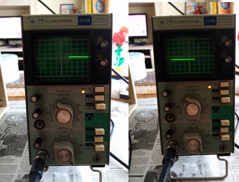

Полез мерить пульсации в тех же точках, что и ранее. Ахнул.
Фото с осциллографа. Левая картинка - сеточный резистор второго триода, правая - сеточный резистор выходной лампы (правый канал):
размах пульсаций на сеточном резисторе выходной лампы составил 18 мВ, против вчерашних 400 мВ при питании накала переменкой.
Левый канал:
пульсации на сеточном резисторе выходной лампы 15 мВ, против вчерашних 1000 мВ.
Посмотрел пульсации на аноде первого триода (правый и левый канал):
Делаю вывод: питание накала 6Н8С переменкой в моём случае привело к появлению значительных пульсаций (фона), даже на аноде первого каскада. При питании накала выпрямленным напряжением - пульсации на аноде отсутствуют.
Диоды Шоттки с падением менее чем у обычных диодов позволят получить запас по выпрямленному напряжению, сделать гасилку на резисторе, которая будет дополнительно сглаживать пульсации. Две емкости после моста: одна 4700мкф 16 в, вторая 10 000мкф 16в, гасилка примерно 1 Ом.
Диоды 1N5822.

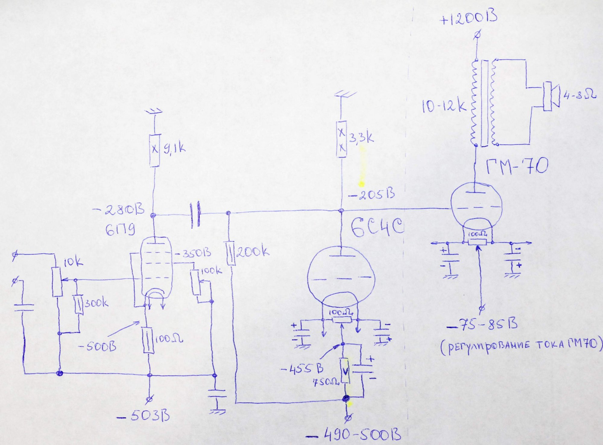

Александр Бокарёв, посоветуйте пожалуйста режим для 6С4С в моём усилителе. Для анодного питания 6С4С на силовом трансформаторе имеется обмотка ~310В. Выходные трансформаторы 5 кОм. Смещение у 6С4С - автоматическое.
Питать постоянкой накал ламп в обычном УНЧ, даже не в корректоре с сигналом единицы мВ... НУ НЕ ЗНАЮ вообще.
Решил питать накал 6Н8С выпрямленным напряжением.
В катод 6с4с врежь 1- 1, 2 кома, глянь симметричность ограничения на нужной нагрузке: ( 6-8 Ом) , при несимметрии подбери катодный резистор . Анодное получится примерно 300-320, остальное выпадет в обвеске .
