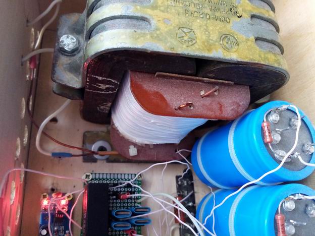

Трансформатор новый не гудит. Это основное, из-за чего потребовалась такая реконструкция усилителя. После двух часов работы пощупал - тёплый. Градусов 40 примерно.

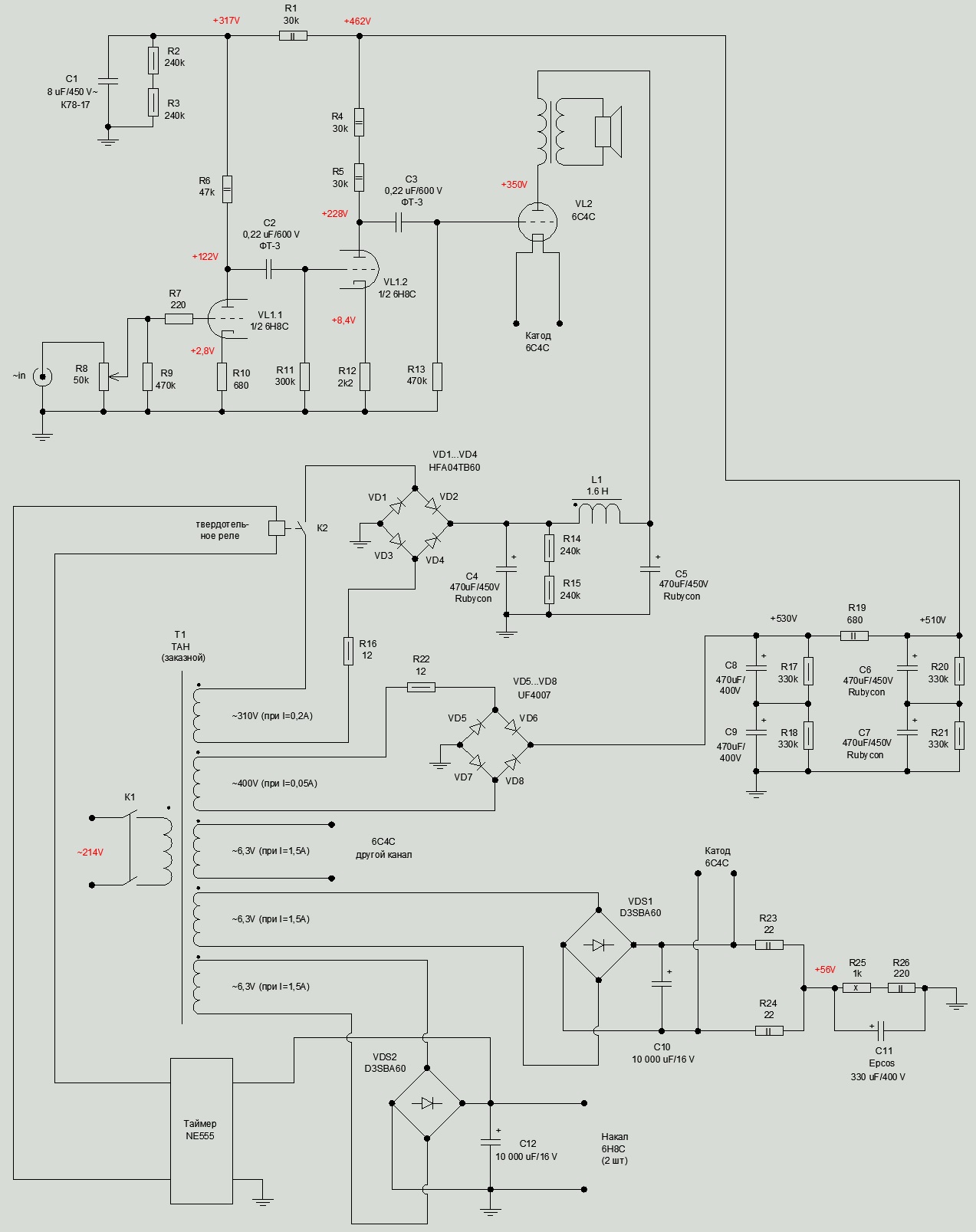

А вот выпрямленное напряжение накала (везде) немного не дотягивает до 6,3 В. При напряжении в сети 220В, накал у меня 5,8В. Везде стоят обычные мосты "расчёска". Про Шоттки совет от Александра - помню.
Вот такая схема получилась. Красным - замеренные реально напряжения:

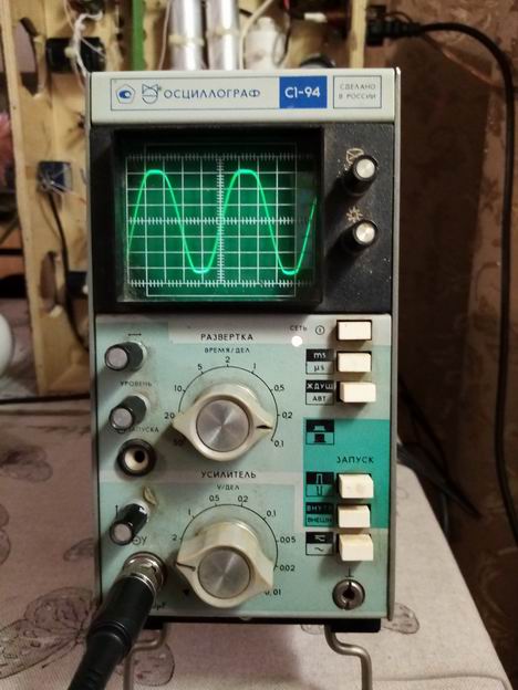

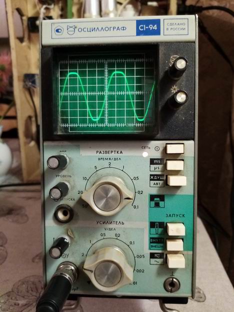

Посмотрел осциллографом ограничение сигнала на выходе:
Правый и левый канал. По-моему, вполне приемлемо одновременно наступают.

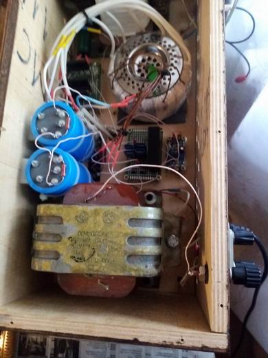

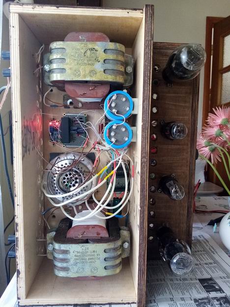

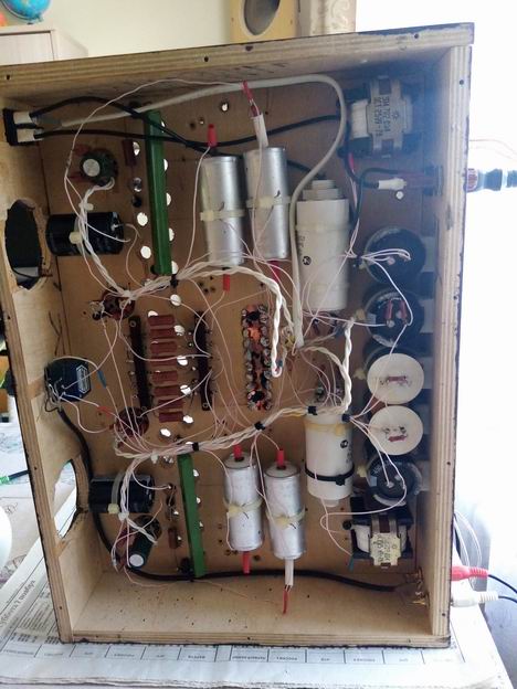

И так всё это выглядело сегодня на столе:

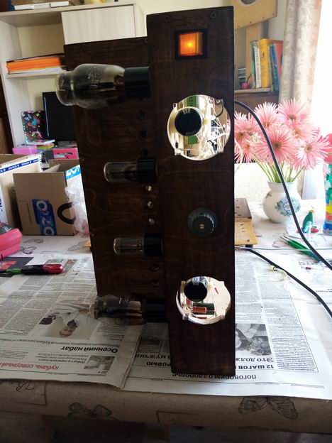

Миллиамперметры вытащил - теперь спереди два больших отверстия. Посоветуйте, чем можно их закрыть.

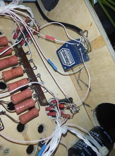

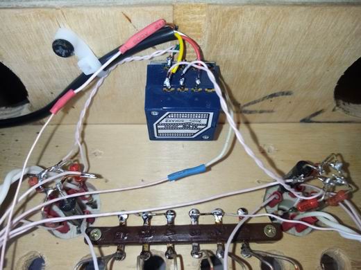

ПС. Увидел, как от регулятора громкости тянутся длинные неэкранированные сопли- так не можно. С бегунка до сетки ламп возьми и свей пару сигнального провода с земляным, земляной у входной панельки земли.
ПС2. Резисторы искусственной средней точки накала R3R4 по 22 ома это зря. Там сотня- две Ом нормально, а ты кипятильники врезал, когда каждая доля вольта на учете.
Я и так их старался как можно ближе разместить (панельки 6Н8С и регулятор громкости). Там длина проводов от бегунка - сантиметров по 7. Были проблемы. После того, как антизвонный 220 Ом поставил - вроде, прошло.

Исправлю. Я как-то не задумывался. У многих видел, что эти резюки ставят в районе 20 Ом каждый. А вот, чтобы по 200 Ом они были для 6С4С - среди популярных схем с просторов интернета - не встречал.
20 Ом это для 2а3 с её 2-вольтовым накалом и 2, 5 Ампера. А себе ставь 150 на плечо , самое то. И там мощность пшиковая, я паяю туда 0,125 ватта 82 -91 Ома, их просто много у меня.
Ошибка и моя. Спутал накал для 6н8с с другой шиной.
Не трогай накал 6с4с, там средняя точка именно по 20 Ом, она входит в состав внутреннего лампы, его нельзя повышать сильно

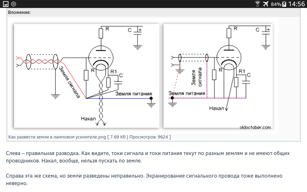

По поводу "соплей" и "косички".
Чтобы сделать так, как Юрий здесь ранее выкладывал
нужен провод с сигналом, чтобы отдельно внутри оплётки шёл сам сигнал и земля сигнала. У меня же - на оба канала, микрофонный кабель с двумя сигнальными проводками внутри (правый и левый канал) и оплётка. Соответственно, мне не было другого варианта, как землю сигнала пускать по оплётке (экрану).
Чтобы сделать, чтобы было как на картинке слева - мне понадобится два таких микрофонных кабеля (по одному для каждого канала). Либо другой провод - чтобы внутри оплётки шло бы 4 провода - два из которых - сигнал + земля сигнала (отдельно на каждый канал).

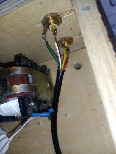

Посмотрю, есть ли провод подходящий. Сделаю.
Антизвонный резистор 220 Ом перед сеткой первого каскада (R7 по крайней схеме) - лучше оставить в любом случае?
Я микрофонный никогда не ставлю, даже в ММ корр-рах. Простой UTP-5,6, косичка из него, БЕЗ экранов, но по правилам левого рисунка, и никаких наводок...
А 555 таймеру хватает 6в?
Фильтр C-R-C на драйвер не нужен, хватит диоды, и ёмкость. И диоды на 1а.
Постоянка на на накал, дело ваше, я бы поставил Д303-305

Достал провод (по-моему он называется МКЭШ). В общем - там 4 изолированных проводка в общей оплётке. Постарался сделать как на рисунке. Сигнал и земля каждого из каналов - идут по отдельному проводку. В районе регулятора громкости экран посажен на общую землю, в центр "звезды". С регулятора громкости к каждому каналу идёт косичка - в ней земля сигнала и сам сигнал. Эта косичка стыкуется к сеточному резистору первого каскада 470 кОм.

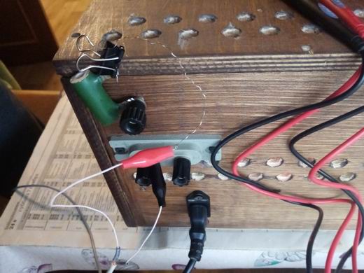

Прошкарябал ножом лак на вторичной обмотке выходного трансформатора. Припаял отвод, прикрутил винтовую клемму
Поставил в качестве нагрузки 5 Ом резистор, плюс кусок нихрома на 3 Ом.

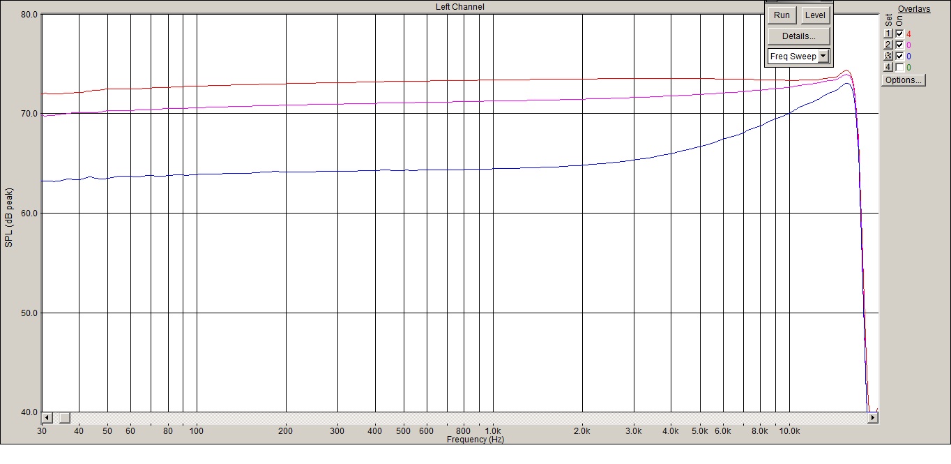

с части нихрома взял сигнал на Спектралаб. Выставил уровень такой, чтобы входной сигнал со Спектралаба выдавал бы на выходе усилителя (на всей вторичной обмотке) 4 В переменного, эффективного напряжения. И сделал замеры АЧХ выходного трансформатора свип-тоном.
верхняя линия - это вся вторичная обмотка. Средняя линия - это от отвода к одному концу вторички, нижняя линия - от отвода ко второму концу вторички.
Я верно делаю вывод, что моя затея взять сигнал на СЧ/ВЧ секцию от отвода вторички - провальна?

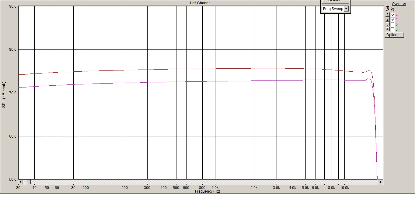

Оказалось, действительно, АЧХ выходного трансформатора зависит от нагрузки, которая висит на его отводах. И как теперь с этим жить - как всё время думать, какая нагрузка на концах вторички выходника - ведь в реальной АС сопротивление зависит от частоты...
Для начала замерил напряжение на дальних концах вторички - оно 4 В переменки, эфф. (как уже говорил), и не меняя уровня громкости - замерил напряжение между "минусовой" клеммой выходной и своим новым отводом от вторички - оно составило 2,7 В эфф. Отсюда понятно соотношение витков вторички.
Померил АЧХ на сопротивлении 8 Ом на дальних концах вторички - это верхняя линия на картинке в этом сообщении (на отвод при этом ничего не цеплял). Затем вставил между концами дальними вторички сопротивление 9,1 Ом (ближайшее, что нашлось) и не снимая его ещё подключил измерительное сопротивление между отводом и "минусом" на вторичке. И действительно - АЧХ довольно сильно зависит от величины этого измерительного сопротивления. Я подогнал такую величину сопротивления, при которой график получался наиболее ровным - это нижняя линия на картинке. Как видно, в верхней части график получился даже ровнее, чем на крайних выводах вторички при 8 Омах. Само это сопротивление между отводом и "минусом" замерил после - оно составило 5,7 Ом.
И что всё это значит? Могу я на этот отвод цеплять СЧ/ВЧ секцию?

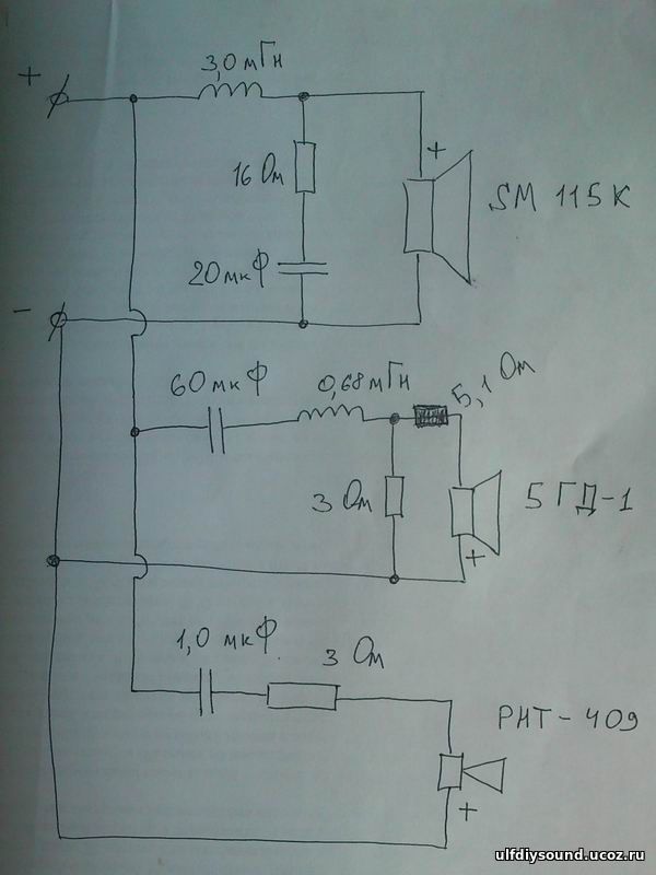

Повторю картинку с существующей схемой пассивного фильтра. В свете планируемых действий мною - может быть интересна:
Мне бы ещё понимать, с чего начинать, что цеплять. У меня ВЧ на 8 Ом и СЧ на 4 Ом. Поэтому кажется логичной мысль прицепить последовательно с СЧ динамиком 4 Ом и всё это вместе соединить параллельно с 8 омным ВЧ. А дальше не знаю, что ещё в обвеске. Это надо обмозговать. Может как-то использовать то, что сейчас в действующем пассивном фильтре применено. Соотношение-то какое-то должно же остаться, наверное - например, сведённые по чувствительности СЧ и ВЧ между собой.
Прицепить к СЧ 4 ома , обрушив отдачу средника -можно, если есть задача обрушить отдачу.
Но можно прицепить СЧ к отводу, обрушив отдачу и сохранив низкое выходное для группы динамиков. тут смотря, как исходно было настроено, иначе раскосяк обеспечен.
Я бы не трогал , оставил как есть, там все полосы не мешают соседям, привязаны к одной точке выхода. фигли трогать и нырять в непонятки.
