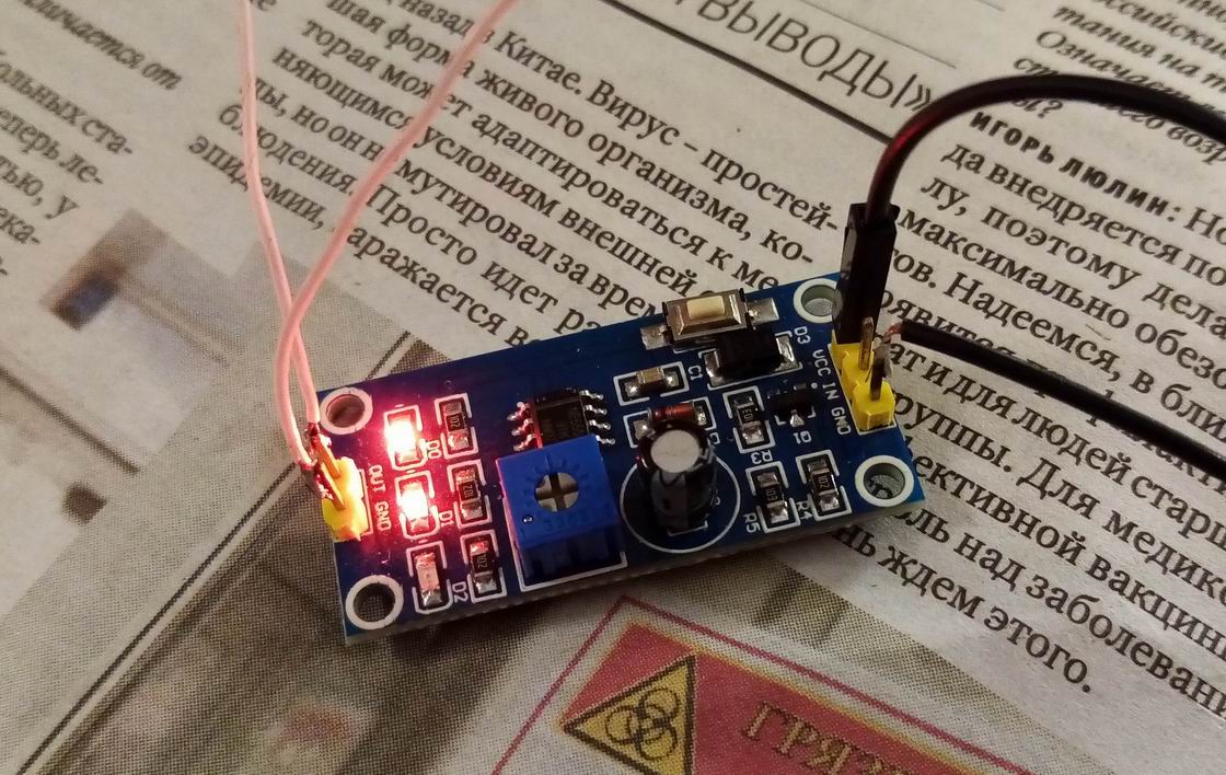

Мои сегодняшние начинания потерпели фиаско.
Для начала решил разобраться с платкой задержки на NE555.
Достал зарядное устройство на 5В, начал испытывать платку. Как в итоге оказалось - эта платка больше похожа не на задержку при включении, а на задержку при выключении...
При подаче питания на штырёк "In" происходит подача питания на штырёк "Out". При снятии напряжения со штырька "In" - на штырьке "Out" напряжение питания пропадает через некоторое время. Это "некоторое время" настраивается подстроечным резистором и составляет от 5 примерно до 150 секунд.

попробую разглядеть дорожки, составить схему и понять - можно ли что-то перепаять, чтобы плата стала работать как задержка времени при включении.
Вот в этом и засада покупки с Алиэкспресс - в описании фиг разберёшь как работает. А когда приезжает - частенько понимаешь что это совсем не то, что ожидал.

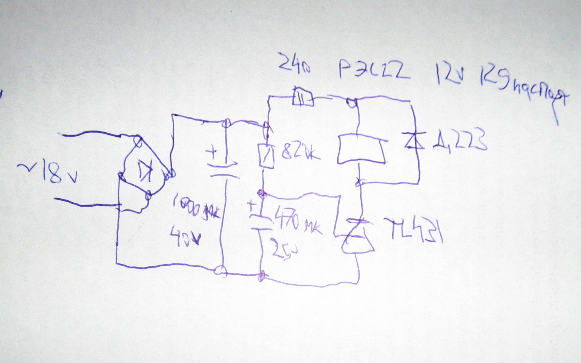

Петя брось затею найти косяк. Завтра скину тебе схему своего как танк надежного таймера.
Выкинешь лишнее, допаяешь деталек и заработает, куда денется
От 5 вольт таймеры 555 есть лишь особой серии, КМОП, остальным желательно повыше, до 15 вольт.
Пётр, мою помните
Это для РЭН-34, если ток срабатывания реле до 100ма, и транзистор не нужен

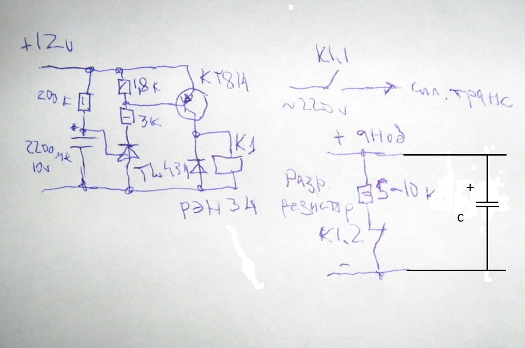

Валера Волков применяет промышленные таймеры , которые запускаются подачей сетевого напряжения, а через нужное время включают что хошь контактами.
Этот таймер стоит много лет в СЕ 6н8с-6с4с, реле с парой контактов в противофазе, одна включает питание, другая включает для разряда ОБЯЗАТЕЛЬНЫЙ балласт
Пётр, схема таймера для 45 триода
18в от обм ТА188
Все так же, как на 6с4с, две пары контактов в противофазе

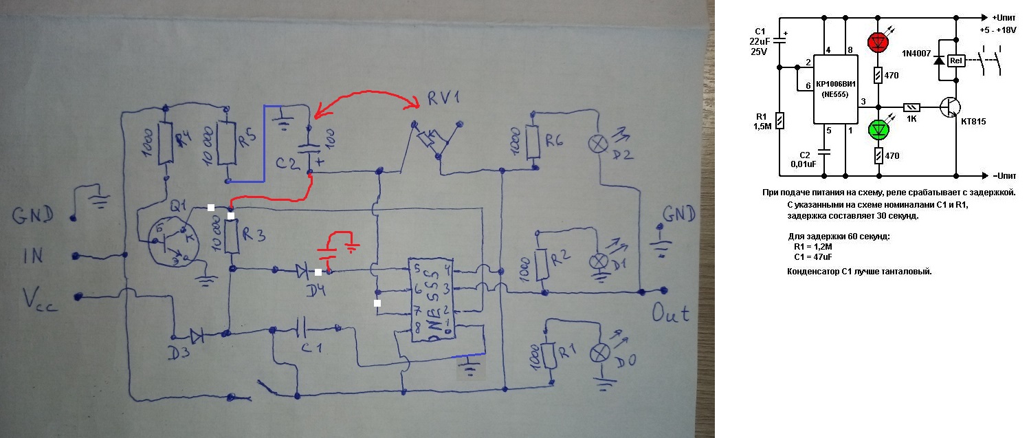

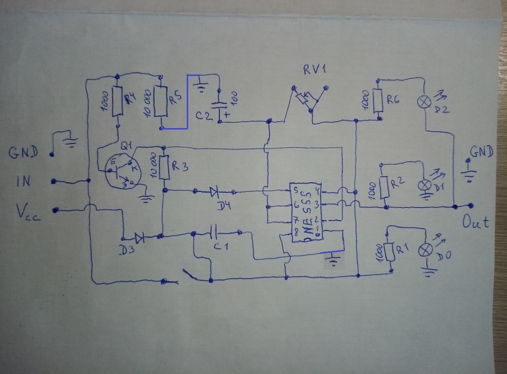

Перерисовал как смог схему с платы:
Подскажите, что нужно переделать, чтобы схемка работала как задержка при включении.
И, если у кого есть - дайте пожалуйста проверенную схему на NE555, которая работает как задержка подачи напряжения при включении. Пожалуйста.
Выкинуть всё, спаять три детальки.
тл431 в БП компа всегда есть, найти без проблем
12в от сети вчера нарисовал, дерзайте
Разрядка конденсаторов питания - ОБЯЗАТЕЛЬНО для прямонакальных ламп! после выключения, проще как у меня, не придумаете...
нашёл какую-то схему в сети задержки на NE555.
Нарисовал сам себе, что мне нужно сделать, чтобы моя плата стала соответствовать схеме задержки. Основное, как я понял - надо поменять местами конденсатор и подстроечник.
Но не уверен, что это реально выполнить обычным паяльником. Особенно сложным выглядит разъединить 6 и 7 ноги у микросхемы. Там всё очень близко и мелко. Дорожка проходит под самой микросхемой.
Может подскажите, будет ли работать схема задержки (что нарисована правее), если я оставлю соединёнными 6 и 7 ноги?

Юрий, понимаю. Но у меня нет деталей для сборки задержки, что предлагаете Вы. А есть платка с NE555 (пусть и китайского разлива). И мне нужно решить - ковырять её, в надежде получить результат, либо же переходить на другие решения. В том числе, на те которые предлагаете Вы.
Берете ненужную плату ИП для компа, хоть старого совсем, находите 3-х ногую тл431, как транзистор, выпаивате, и всё
Схема таймера на 555 с релюшкой и парой светодиодов рабочая, но наизнанку, транзистор лишний, микросхема сама тянет реле запросто, но некоторые детали нужно поменять местами.
