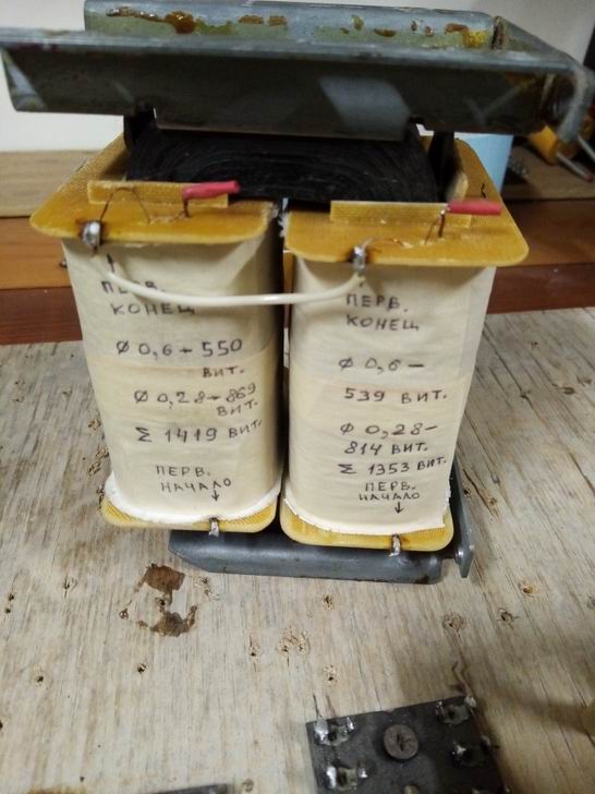

У меня имеется ещё такой выходной трансформатор:
он вообще-то у меня работал как SE трансформатор. Но намотан на железе от ТС-180, на двух катушках. Зато у него диаметр провода первички 0,28 мм. С ним можно запустить макет на 6П41С с рассеиваемой мощностью на аноде 18 Вт. Raa всего транса получается ок. 5,5 кОм (первичка ок. 2800 витков, вторичка - 110 витков).
А есть способы замерить на макете, какое приведённое сопротивление "видит" каждая из выходных ламп? Чтобы снять сомнения.

По-прежнему, 2800/56 в параллель. Но слегка криво при намотке
Собирайте уже. Все вопросы решаются по ходу сборки. Тем более делаете макет. Можно вообще попробовать тс180 без перемотки с соответствующей коммутацией обмоток, или подходящий ТН и т.д. это же двухтакт. А Ваш последний выходник и впрямь какой то кривоватый для РР.

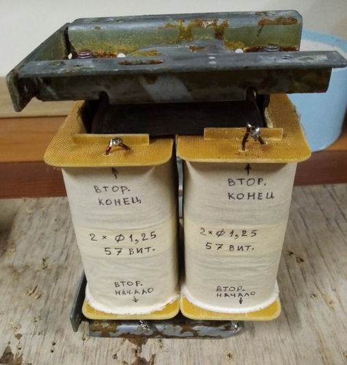

2800/56=50. Вы советуете подключить выходник, чтобы Ктр был 50? Или всё же надо 2800/112=25, чтобы Ктр был бы 25? Я говорю про весь транс: первичка от анода до анода и вся вторичка.
Сходил, снял с полки. Вот какой имеется (по факту):
