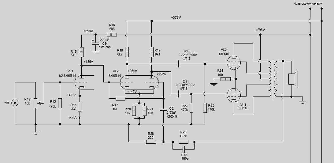

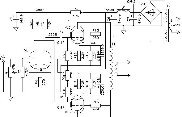

Пётр, схема Сергея Павловича Илларионова, у Сергеева
И я бы вторичку запараллелил, 57 витков, в классе А, сторонник высокого Ктр
Лампы VL1 6Н1П, VL2,3 6П41С.
PP усилитель класс А на лампах в триодном включении. Без общей ОС. Выходная мощность не менее 8 Вт чистейшего звука.
Чувствительность 1,5 В. Автоматическое смещение. Фазоинвертор «полусамобалансирующийся». R4 не шунтирован конденсатором. Настраивать удобно. R3 и R5 д.б. одинаковыми. Тогда осциллограф в катод VL1 подключить. Вращать потенциометр R9, пока нуль переменного напряжения не наступит. Потом подстроить можно поточнее. Можно и не подстраивать...

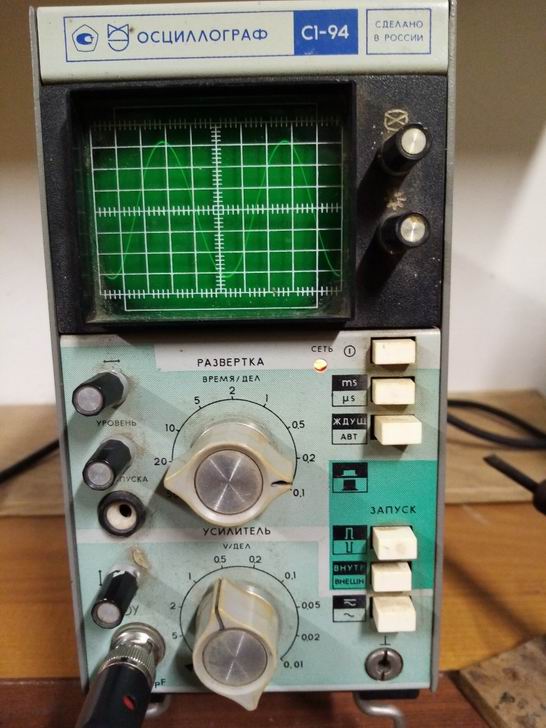

Ну что ж... проделал некоторые опыты.

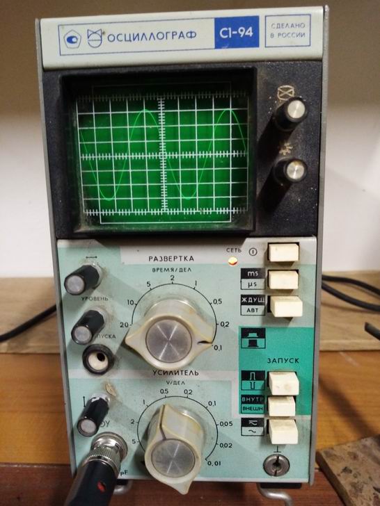

Включил макет, прогрел. Убрал нагрузку со вторичной обмотки выходника. Щуп осциллографа прикрепил на анод одной из выходных ламп. На щупе - включил делитель 1/10. На вход подавал синусоиду частотой 1 кГц. Увеличил сигнал на входе до такого размера, чтобы амплитуда на аноде выходной лампы достигла 20В:

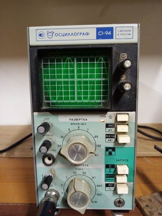

Далее - ничего не меняя и не трогая, я присоединяю нагрузку 8,1 Ом на выводы вторички выходника. И смотрю, что изменилось на осциллографе:
Если пытаться поточнее приглядеться к значениям на осциллографе, то получается, что без нагрузки на вторичке амплитуда была 19,5 В, а под нагрузкой просела до 15,5 В. При этом сопротивление нагрузки было 8,1 Ом. К сожалению - я не знаю, как из этих значений вычислить Ra. Поэтому - полез замерять непосредственно.

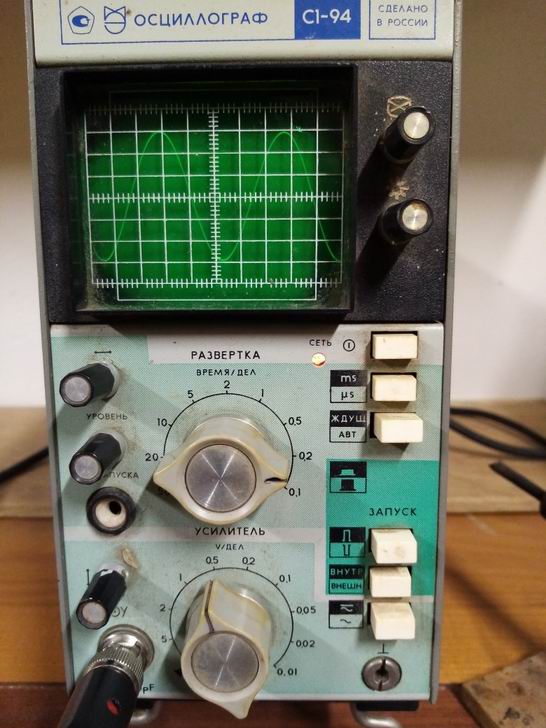

Убрал нагрузку со вторички выходника. Ничего не трогая - припаял к аноду выходной лампы конденсатор (0,22 мкФ) и переменный резистор на "землю". Показания осциллографа при значении резистора 1,8 кОм:
амплитуда составила 14,5 В (то есть меньше, чем с нагрузкой во вторичке). Следовательно - Ra в штатном включении - больше чем 1,8 кОм.
Затем выкрутил резистор в значение 2,8 кОм и снова сфоткал осциллограф:
значение амплитуды составило 16В.
Значение же амплитуды такое же как при наличии нагрузки во вторичке (15,5В) получалось при значении переменного резистора ок. 2,6 кОм.
Если я всё правильно понял и сделал - то в результате этих опытов я пришёл к выводу, что каждая из выходных ламп в штатном режиме - видит нагрузку у себя на аноде как 2,6 кОм. То есть - это всё же половина от Raa, определённого для всего трансформатора по количеству витков.

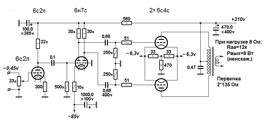

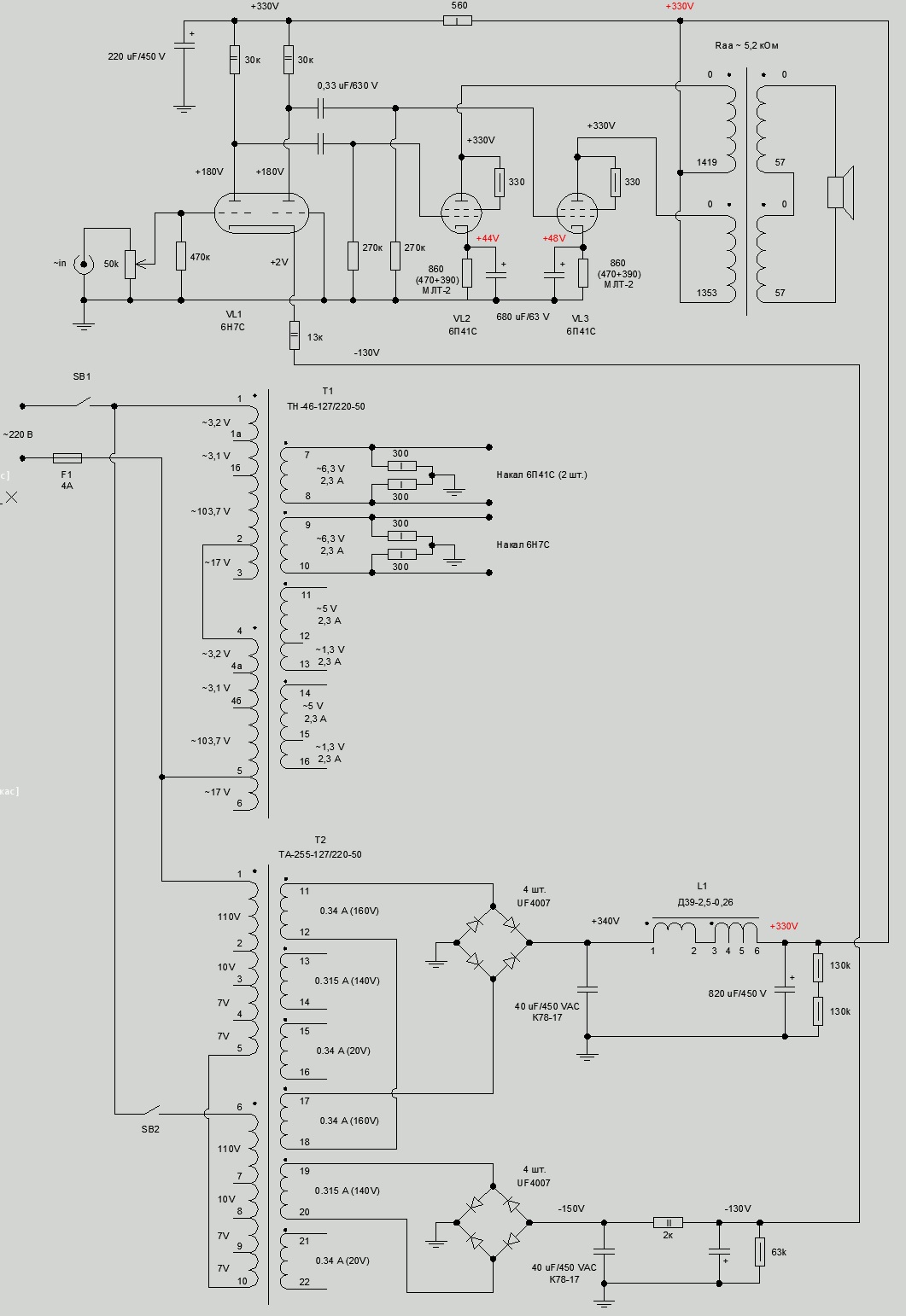

Чтобы двигаться дальше в поисках своего звука, как вариант, следующим шагом рассматриваю послушать схему с так называемым "длинным хвостом" ФИ. У меня есть положительный опыт использования подобного ФИ.
Схему изобразил. Взгляните пожалуйста, на предмет ошибок:
Обрушится усиление по сравнению с первым вариантом. Лонгтейл в половину меньше по усилению.
Симметрия зависит от величины резистора в хвосте. И ещё, при включении, до появления анодного с прогревом лампы на сетке входного триода будет появляться приличное отрицательное напряжение. Убедись, став тестером в сетку лампы при незакороченном регуляторе уровня.
По звуку лонгтейл более скучный , нежели первый вариант, который накручивается по спектру или на слух вплоть до однотактного звука.

Пётр, схему Лонгтейла возьмите здесь за основу. Работает классно
Спасибо. Должен согласиться, что это наверное здравая мысль - добавить ещё один каскад. Так как без этого - даже прослушать нормально не получится.
Но если переходить на этот вариант - не будет ли маленьким напряжение питания для 6Н7С во втором каскаде?
Напряжение питания выше 330В задирать не хочу.
Какие лампы можно было бы применить для такого варианта, при условии, что напряжение питания 330В?
330 вольт для такой схемы кисло будет. Схема с гальваникой, в катоде фазоинвертора теряем сотню вольт, на полезный сигнал остается пшик.
Петя, не заморачивайся, первый вариант на 6н7с был оптимальный, ты лезешь в дебри, из которых потом будешь долго выбираться

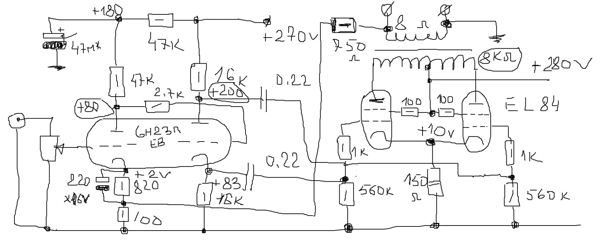

Или Лонгтейл на 6н6п, три половинки в канале
Хочу попробовать.
Тем более - именно такое я делал раньше, для 6П14П. Тогда - понравилось. Но усиление слишком избыточным оказалось и я позднее убрал первый каскад

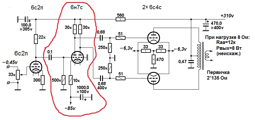

6П41С имеет приличное смещение, продавить которое , не испортив сигнала и с низким питанием сможет разве что только межкаскадник. Остальные варианты попросят высокого питания.
да ты уже, собственно, ответил сам.
Если смещение выходных ламп больше 30В (60 двойной) амплитуды забудьте нафиг раскачивать их от фазоинвертора, любого. Ставьте драйверный каскад.
Вот, Александр предложил вариант. Это хорошо - хорошо тем, что его можно попробовать с минимальными переделками. 6Н7С с обвязкой похожей уже воткнута в панельку
может и жаль, что нет гальванической связи с первым каскадом. Но может, на этом свет клином не сошёлся и доп. межкаскадник не помешает звуку?
А так - и питание на схемке как у меня... 6С2П, нету... но думаю, что-то можно вместо неё поставить
Первый каскад - фазоинвертор, а потом отдельно по триоду для каждого плеча, перед сеткой выходных ламп? Но это уже получится 6 ламповых усилительных элементов на канал...

Лучше, подскажите, в схеме где -85В у 6Н7С - вот это значение, -85В оптимально? Я мог бы сделать пониже напряжение...

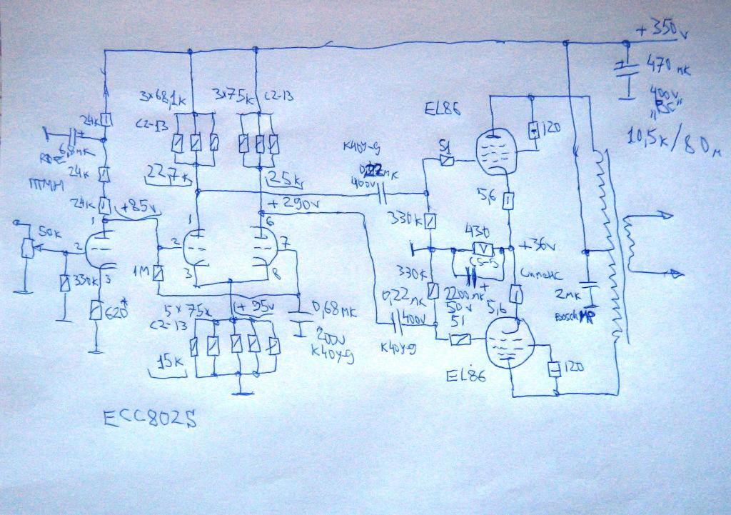

Глаз положил на такой вариант.
Много очень инфы сразу...
Твоя задача в длинном хвосте дать ток через конский резистор. И чем он больше и чем напряжение питания хвоста больше. тем симметрия лучче.
Такое у меня было -85в. Можно от -40 до -120в, просто пересчитать
В качестве первого каскада (для схемы, где 6Н7С с длинным хвостом) - лампа 6Н8С подойдёт? (6С2С имеется, Бока подарил, - но не хочется её в макете туда-сюда дёргать, вдруг случится что...)
