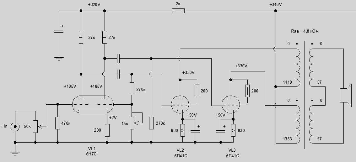

Ну, тогда - мне следует изменить свою запланированную схему макета и поставить в качестве первой лампы 6Н7С (чтобы напрасно время не тратить с 6С3П). А по поводу выбранной рабочей точки для 6П41С - Ua=280 В, Ia=60 мА - что можете сказать?

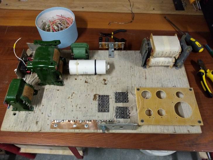

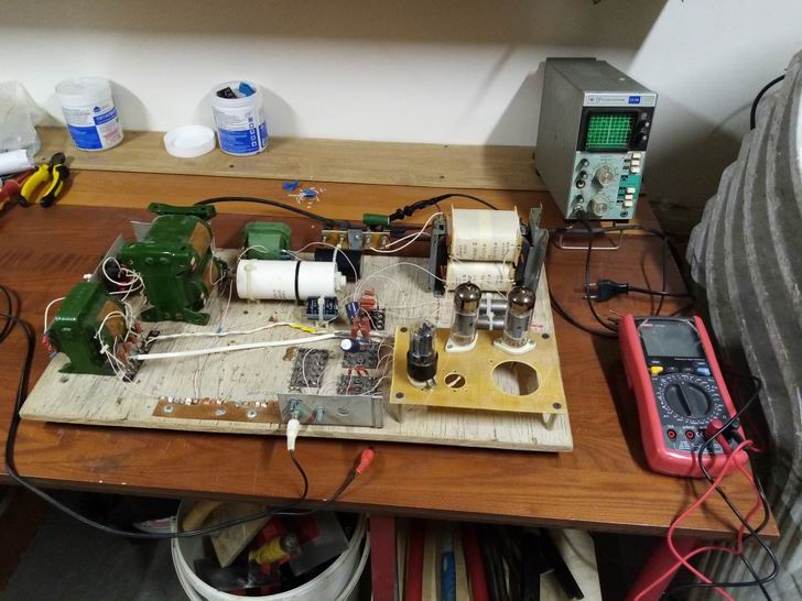

А пока что - вытащил свою макетную фанеру и прикрутил трансформаторы
Все тв строчные тетроды крутятся где то около 6с4с. Или ток побольше или напруга, не важно, смотрите чтоб анод не краснел, ну и по мощности рассеиваемой ориентируйтесь. Я в последнее время, лет 5, не макечу, есть идея , рисую, в лазерку, и вперёд. А то макет так на фанерках и останется)), как мой корректор.

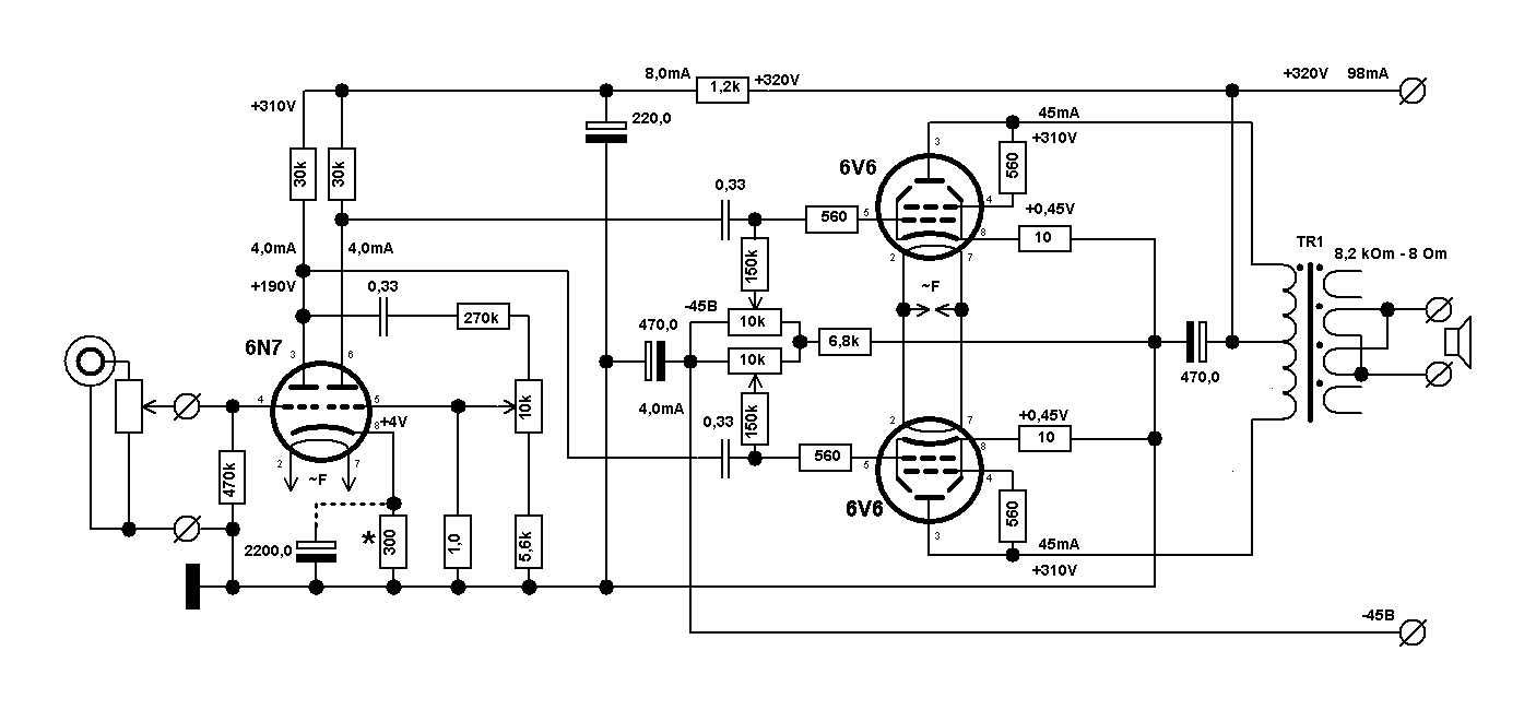

Изобразил схему с участием 6Н7С. Взгляните, пожалуйста. Может, подскажете чего

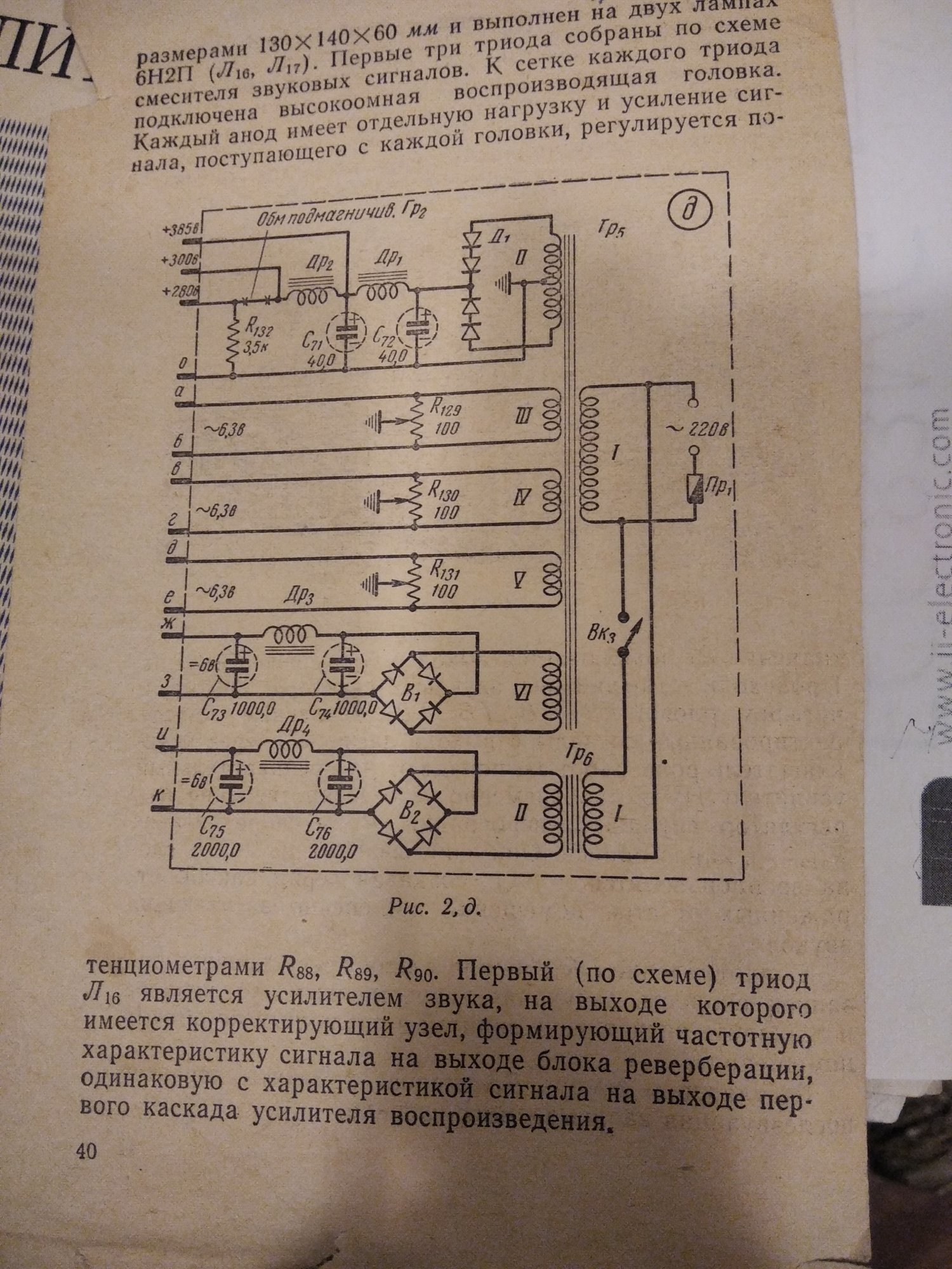

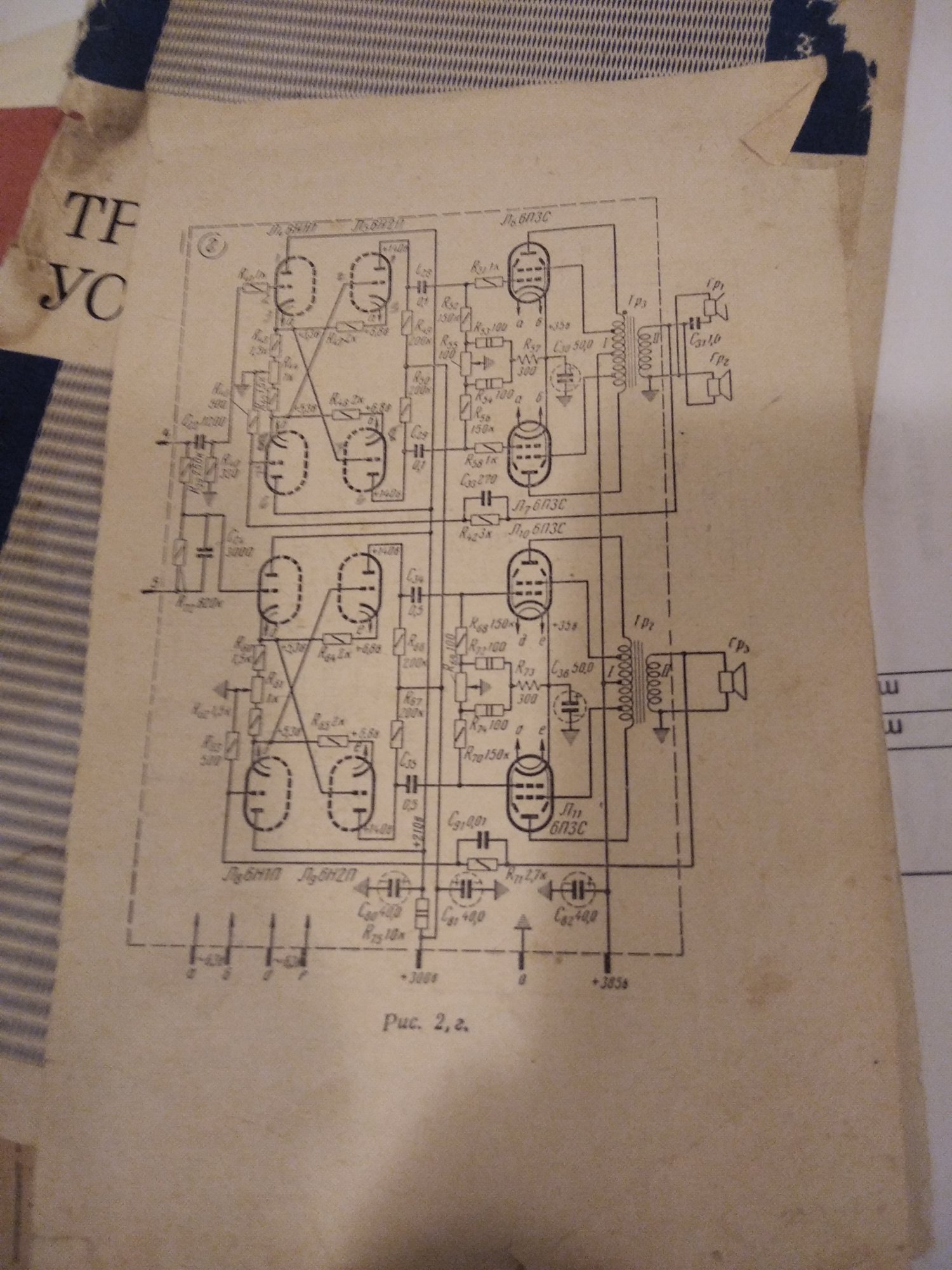

Несколько отступясь по теме..Году в 70м попалась такая схема из брошюры для радиолюбителей.Может кто видел эту книжонку,автора и названия не помню,давность лет,подскажите....
    440.1 KB · Просмотры: 147
    542.9 KB · Просмотры: 153
Эти хитровыдрюченные схемки фазоинверторов есть, по имени автора, в статье Никиты Трошкина по фазоинверторам , в журнале Класс А. Имя автора схемы не помню.
Только опять, битва за суперсимметрию не гарантия лучшего звука. Хотя сейчас- мне десять специалистов -докажут обратное.

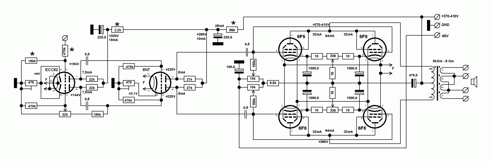

А вот примерчик на 6Ф6С, делал москвичу, слушали с Никитой, очень удивимшемуся результату.
Такие схемы делаю с автоматом, и один разд. конденсатор выкидываю
Ты бы ещё 6Ф6С перетыком сравнил! Ей 10к впритык, а звучит на 12к совершенно прелестно! Пока из пентодов ничего лучше не попадалось. Кстати и 6П3С с 10к начинает играть классно, на 8к не так здорово.
А вот примерчик на 6Ф6С, делал москвичу, слушали с Никитой, очень удивимшемуся результату.Посмотреть вложение 25739

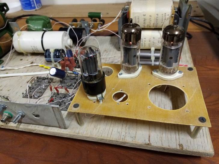

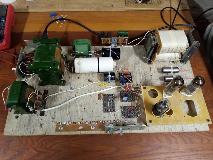

Сам себе не верю. Буквально за два дня собрал макет. Это для меня большое достижение! Отчасти, сыграло то, что теперь я могу заниматься этим у себя в подвале (там теперь есть стол, инструменты и детали под рукой, можно разложиться и не собирать всё каждый раз) - раньше только за обеденным столом можно было, каждый раз - раскладывай, собирай... А отчасти - оттого, что видимо, очень уж захотелось. Ну, и - на работе пока какой-то непонятный простой...
В общем, собрал макет. Огромное спасибо Александру Бокарёву - он подарил мне ранее - и применённую 6Н7С, и 6П41С.
К динамику не подключал - очень поздно уже, все спят.

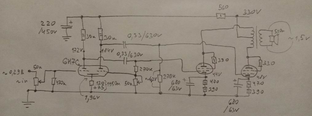

Вот какие реальные номиналы деталей и напряжения по факту получились у макета:
Выставил переменным резистором (он у меня 50 кОм) такое положение, чтобы при подаче синусоиды на вход усилителя - эффективные напряжения на сетке у одной и второй 6П41С - были бы одинаковы.
Померил переменные напряжения (эфф.). На входе - было 0,29В, на сетке выходной лампы 6,2В. Таким образом, реальное усиление напряжения на первом каскаде составило 6,2/0,29=21 раз. На выходных клеммах при этом (у меня там резистор 5,1 Ом был подключен), напряжение составило 1,5В. Эх.., никак не хватит усиления на первом каскаде, чтобы раскачать выходные лампы до ограничения. Но мне пока что - главное послушать. Завтра надеюсь.
Синусоиду осциллограф рисовал - вполне красивую...
