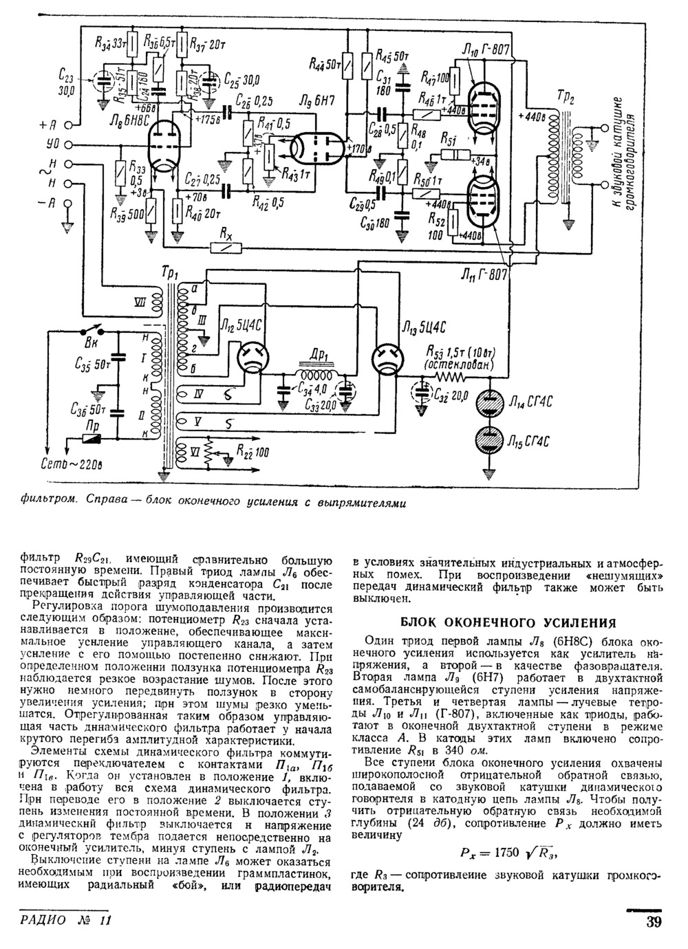

Мне понравился вариант. 6Н7С уже получает себе на сетки основной и инвертированный сигнал. Только вот, все мои предыдущие знакомства с ФИ типа "ФИРН", как здесь, - ничего впечатлительного не оказали. Но я никогда не пробовал ещё один каскад усиления (драйверный) после "ФИРН". Может, это имеет значение
Я эту штуку делал на 6П3С, с ООС и без. Очень достйная схема достойного автора. Выходник только по другому лучше мотать. А фазик на этих лампах можно хоть небалансный, хоть дифференциальный сделать, простор для творчества.
Тут ведь идея: не насиловать фазоинвертер, у него и так проблем полно.

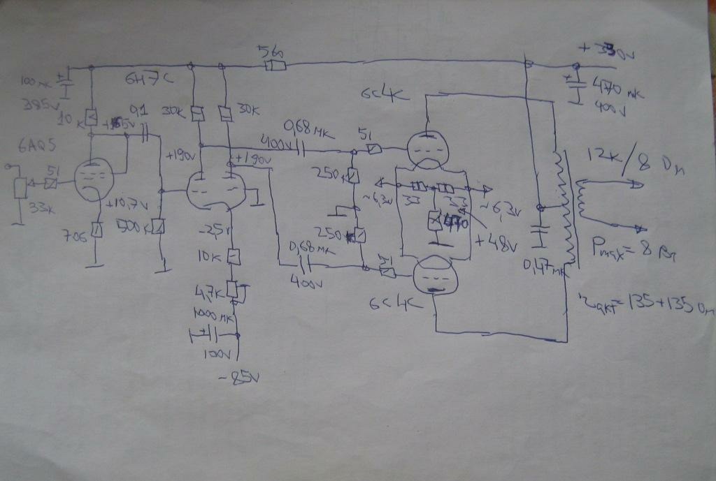

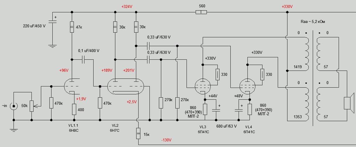

Ну а я пока что придерживаюсь идеи минимальных переделок макета на данном этапе. И следующим шагом, в результате сегодняшней беседы, вижу такую схему для макета:
Вопросы вызывают два момента:
1. Не слишком ли я мало дал для смещения 6Н7С (2,6В). Амплитуда на аноде первой лампы может быть гораздо больше. Но у 6Н7С при бОльшем смещении - линейность по ВАХ теряется. Да и есть у меня подозрения, что с "длинным хвостом" - всё не так просто и 6Н7С до клиппирования может и не дойдёт.
2. Не уверен, хватит ли 560 Ом резистора для подавления пульсаций напряжения питания. Не появится ли на аноде первой лампы фон от питания.
Ну поменяете семёрку на восьмерку если раскрыва не хватит, будет ближе к Вильямсону.
Тогда и вых. каскад без лишних R,C.

У меня выходные лампы не подобраны. Отличие по току примерно на 10%. Насколько помню - в этой ситуации лучше чтобы каждая лампа имела бы свой шунтированный ёмкостью катодный резистор. Или без разницы?
Всё равно надо либо подстраивать по току, либо, приближаясь к однотактности smile_33 ,вводить в транс немагнитный зазор для порядка.
Так как этот выходник ранее использовался как SE - там стоит немагнитный зазор. Насколько помню одна бумажка толщиной 0,05 мм. Индуктивность первички - 11 Гн.
Еще подумайте:
5 ком/8 ом -сейчас, или 20 ком/8 ом предлагал
Моя на 6с4с 12 ком/8 ом
Так как сейчас появляется возможность "раскачать" 6П41С - то можно и трансформатор выходной подключить как Raa=19 кОм. Послушать, что поменяется.

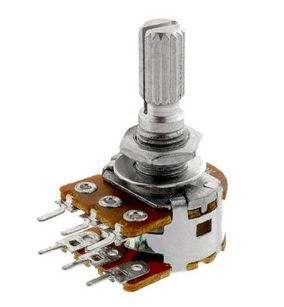

В катоды 6н7с -130в надо добавить переменник к резистору
Вытащить 6п41с, на сеточных резисторах по осциллографу линейность ламп 6н7с +/- максимум, крутить переменник, он 10-33ком, и постоянный 10ком
Юрий Робертович, кажется я понял - переменником можно настроить одинаковое ограничение положительной и отрицательной полуволны сигнала после 6Н7С. Спасибо.
Подскажите, какую мощность может выдержать такой переменник:
у меня есть такой 2х50 кОм. Можно его попробовать поставить в "длинном хвосте" у 6Н7С?
И какова вероятность у такого, что может пробить напряжение на штурвал?
Токи с обеих анодов нейтрализуются одиночным удвоенным током втекающим в катод. Прикинь величину токов анода и катода, возьми резистор нужной величины. Измерь что там на анодах. Мало- увеличь резистор хвоста. Много- уменьши резистор хвоста.

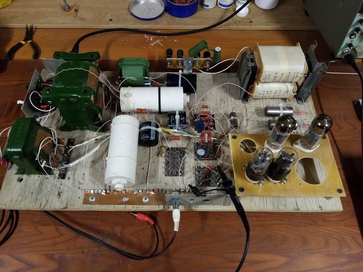

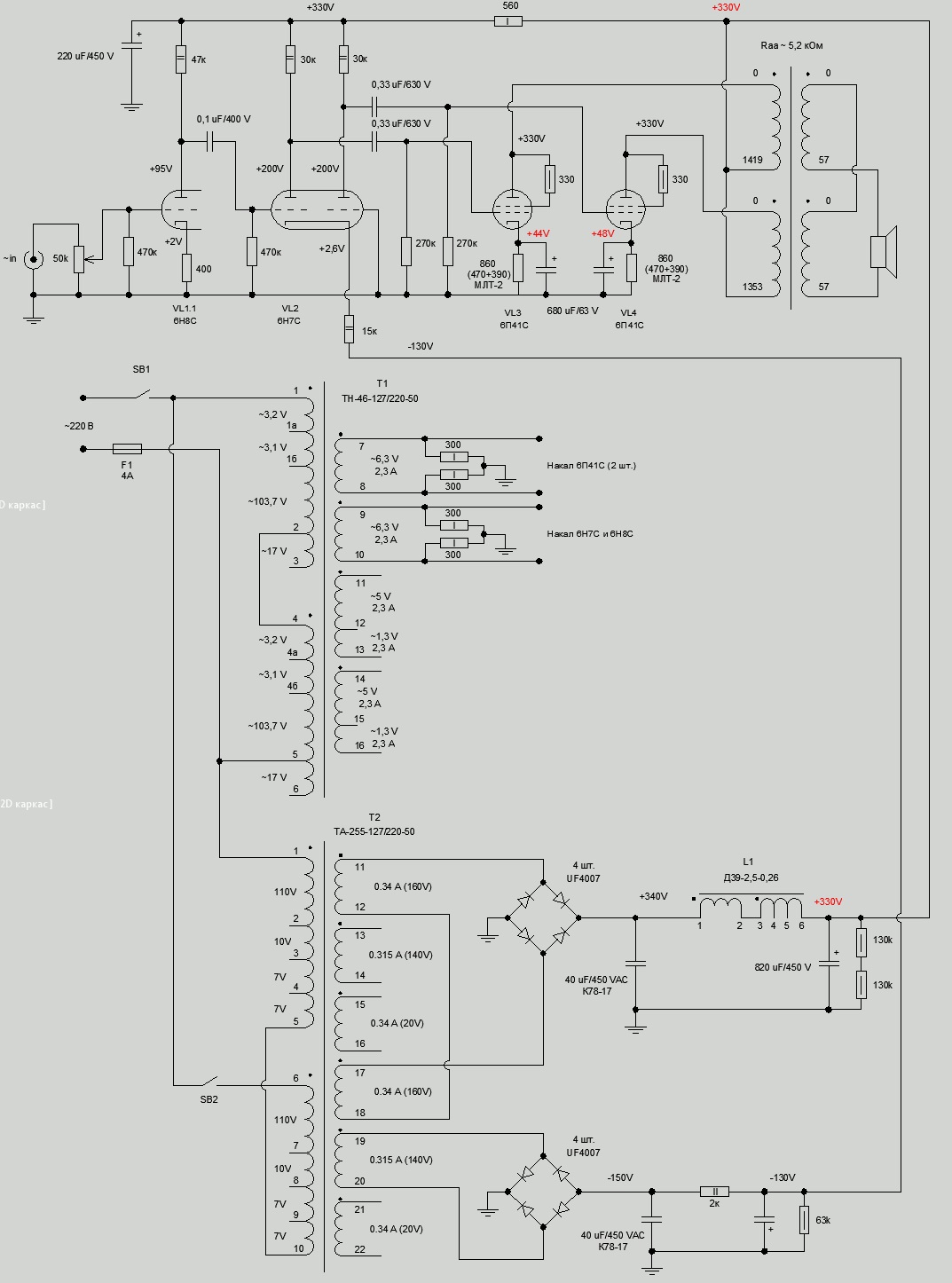

Собрал макет. Вот схема с реально замеренными напряжениями (красным):
вот так выглядит в натуре
Послушать пока не удалось. Смотрел по осциллографу. Были проблемы с фоном, довольно большим. Долго искал причину. В итоге - поменял 6Н8С, всё стало значительно лучше. До наступления ограничений синусоиды - мультиметр фиксирует 9 В переменного эффективного напряжения на нагрузке 8 Ом.
Надеюсь, завтра удастся послушать.

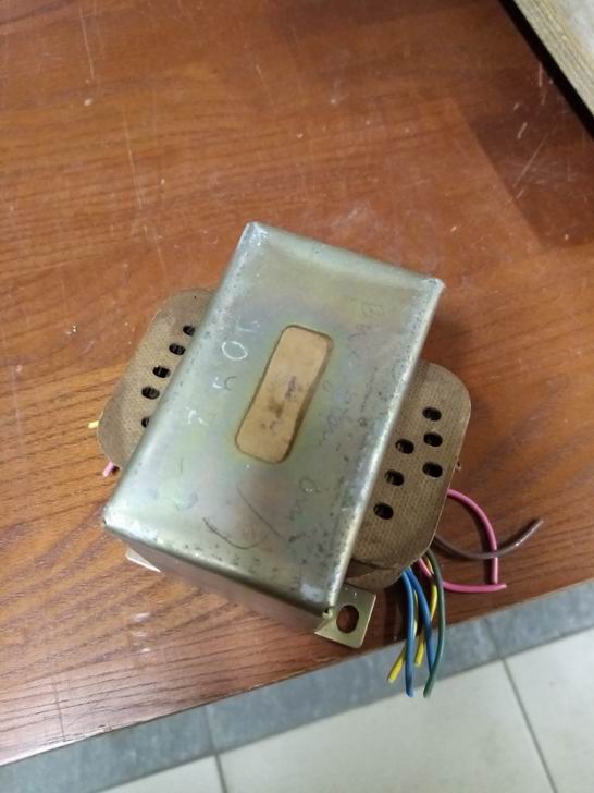

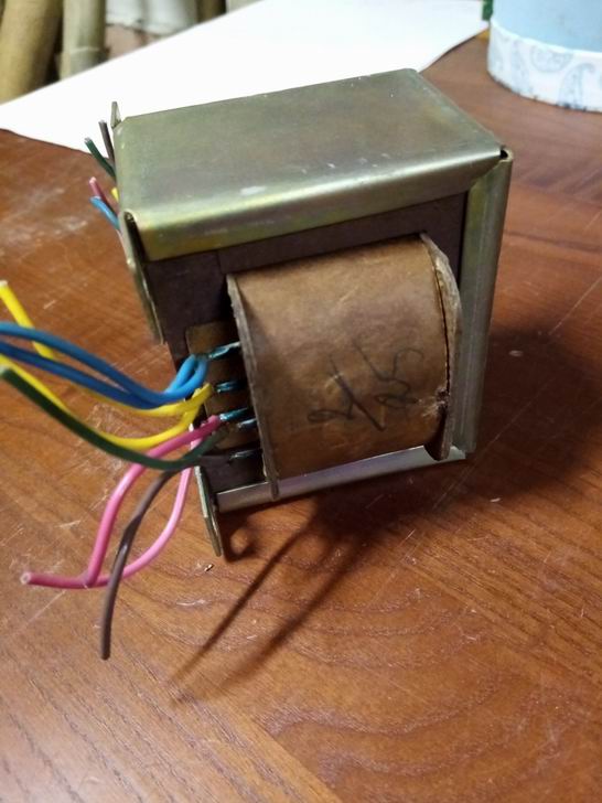

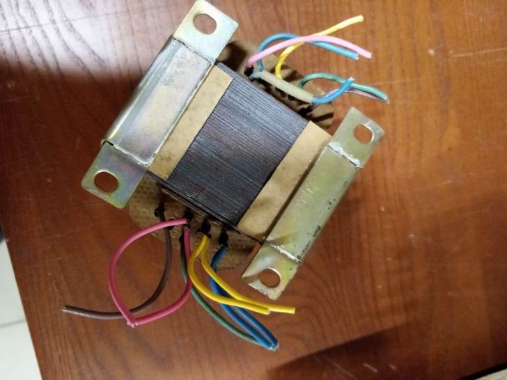

А ещё - у меня имеется трансформатор от какой-то ламповой техники. Но я не знаю - выходной он или нет. Взгляните пожалуйста, может по внешнему виду признаете его.

В сетку 6н8с 100-300ом резистор. И в сетки 6п41с тоже ОБЯЗАТЕЛЬНО, они запросто могут.
Похоже на КИНАПовский силовик, 110 вольт первичка, два по 300в вторичка, накал 5 и 6,3 в.
Пётр, чтоб не было вопросов, ставьте всегда в сетки 51-300ом, и не гадать причину.
У меня ВС-0,25 51ом и АВ 51ом по 200-300 штук, не зуморачиваюсь...
Совершенно согласен. В сетку 6н8с резистор, в обе сетки 6н7с по резистору, а уж в сетки 6п41с просто обязательно по резистору. Иначе потом долго придется искать динамичный звук среди возбуда. Правда, у тебя осциллограф есть, он укажет на непорядочек.
