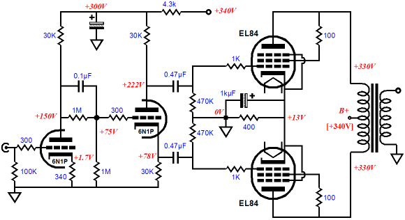

Для меня, избалованному N штук РР, хорОш такой
    21.7 KB · Просмотры: 224
Хорошо все и просто, но на время настройки лучше было бы в катоды выходных ламп врезать отдельные резисторы, на которых падение должно быть одинаковое, подбирать лампы либо купить отобранный квартет. Потом катоды соединить вместе. Или впаять один резистор,половинный.

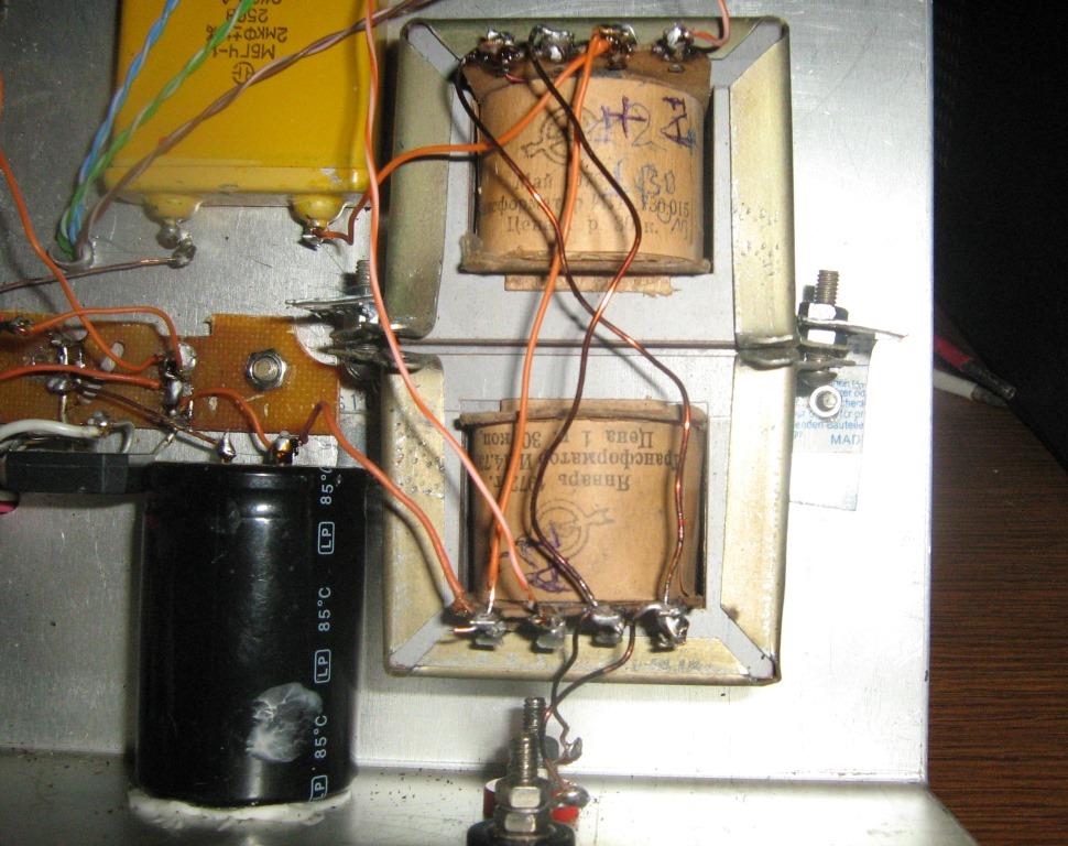

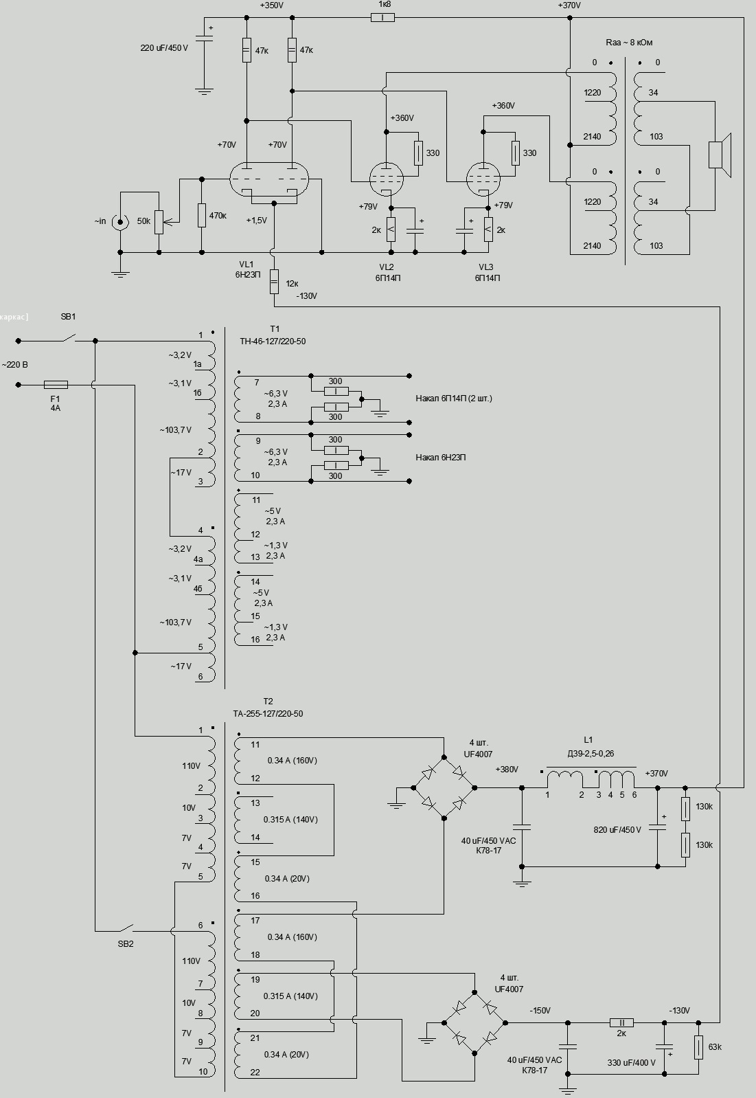

Простейщий 6н1п-2*6п9 и 2*ТВ3-Ш, иногда с комп. усилителем включаю этот
    71.7 KB · Просмотры: 189
Интересно. Раньше уже попадались РР с двумя ТВЗ от бабушкиного радио. Как такое чудо звучит?
Получается, что можно сгородить такой с двумя ТВЗ-1-1. Вторички включаются параллельно? Какая должна получиться выходная мощность?
Можно будет попробовать как конструкцию выходного дня.
Сергей, с двумя ТВЗ-1-1 вообще класс. Ватта 4-5 получится.
Года три работает, включаю когда хочется послушать РР
У них там цифирки есть. Какое-то подключение считается правильным.
Первички последовательо, вторички параллельно. ТВЗ собрать без зазора.
    115.2 KB · Просмотры: 143
Понятно. Чуть освобожусь, попробую. Это будет явно быстрее чем выходники для 2А3 мотать. Те, правда, всё равно мотать надо.

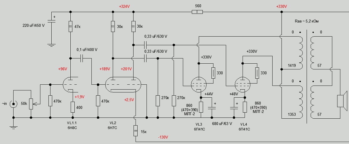

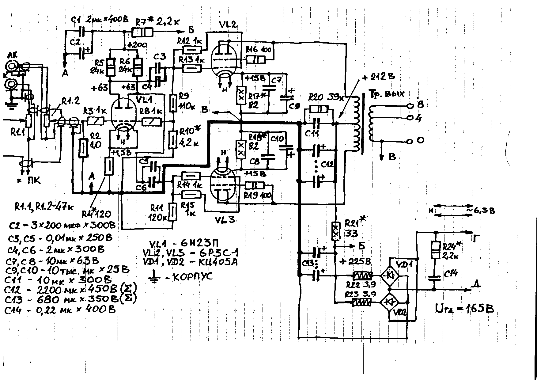

Собрал очередной вариант макета. Схема с реальными номиналами и реальными напряжениями (красным):
Не обошлось без сюрпризов.

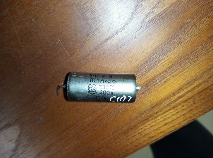

Во-первых, межкаскадный конденсатор между первым и вторым каскадом, похоже попался негодный. Он сильно Б/У. Оказалось - периодически пропадал контакт внутри конденсатора - временами пропускал синусоиду, а временами - нет. Эх, хорошо что есть осциллограф... Вот он (тут я ему уже ногу обломал):

Другой сюрприз - я вообще не могу объяснить. Когда к нагрузке подключён осциллограф - примерно при напряжении 6В эфф. - начинаются "взбрыки" на синусоиде и выходной транс издаёт явный звук. Как только убираю щупы осциллографа с нагрузки - синусоида гладкая, без дребезга вплоть до 9 - 10 В. Потом - обычное ограничение. Голову ломал - так и не понял, каково объяснение. Во всех других точках схемы (на сетках, например) - щупы никак не влияли. Может - какая-то обратная связь через розетку... даже и не знаю.
Потом - борьба с фоном. Фон 20 мВ, с частотой 100 Гц. Пульсации питания - нет. Фон возникает на аноде 6Н7С. Антизвонные резисторы по 120 Ом - никак не повлияли.

Схема - дурная, без обид... Смысл где, сначала сигнал с могучей амплитудой от + и -, а потом все портим 6н8с.

Петр, у Вас в сообщении #2131 вполне работоспособная схема. Увеличьте напряжение питания каскада на 6н7с до 550-570 вольт, в аноде резисторы на 40 кОм(2 по 20к последовательно омлт 2 Вт),, в катоде 330 Ом. Выходной каскад оставьте как сейчас.
Фон из за петель и соплей на макете. К конденсатору ногу припаяйте, как Юра сказал, только прогрейте как следует место пайки чтоб припой внутрь втулки попал и соединил вывод от обкладок с новым выводом, или разберите его чтоб знать устройство )))

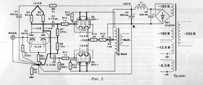

Схема драйвера из Суперприбоя на 6н1п обслуживала пару 6с4с , звучало все совершенно достойно, все попытки сочинить новый драйвер не привели ни к чему. Просто нужна сразу лампа с приличным усилением, а не длинный хвост, качаемый по одной сетке с потерей усиления ниже плинтуса. А потом попытка вытащить утерянное ценой усложнения схемы.

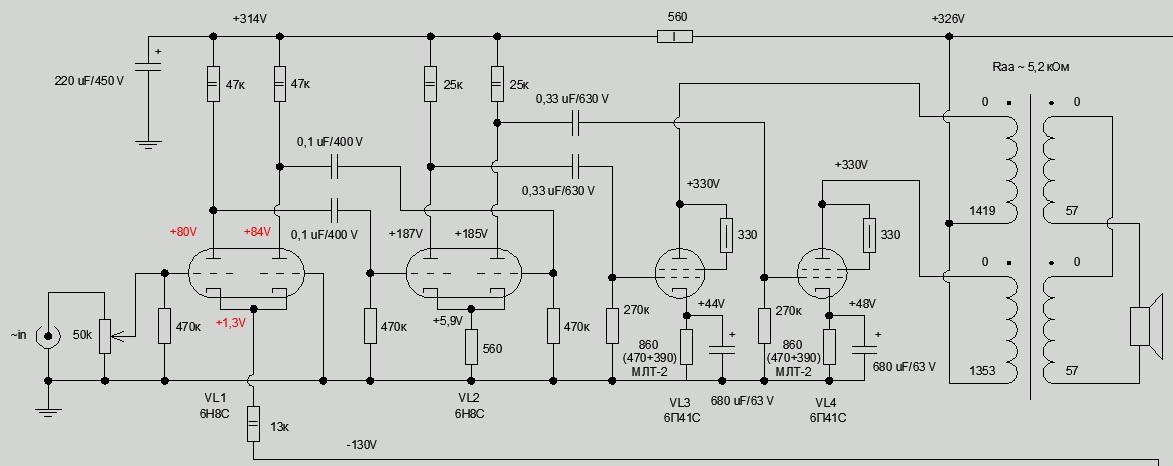

Успел собрать и послушать ещё один вариант. Две первые лампы - 6Н8С.
Что могу написать. Удивило - насколько сильно звучание похоже на мой SE на 6С4С. Не знаю, как такое могло получиться - возможно одинаковые лампы (6Н8С два каскада - и там и там) сыграли значение. Звучание спокойное и с передачей эмоций. Но всё же - в плане тонкостей эмоций - SE, конечно, получше будет.
Не для рока.
В том варианте - амплитуда на сетке выходных ламп не достигнет величины смещения выходных ламп (которе аж 50В). Амплитуда максимальная у меня на входе 0,75В. Коэффициент усиления на 6Н7С составил 21. Амплитуду на сетке выходной лампы я максимум получу 21*0,7=14,7В. Согласитесь - нужно признать, что мне не раскачать выходные лампы только одним каскадом на 6Н7С. Возможно, при увеличении напряжения питания для 6Н7С до 550В усиление на ней увеличится. Но, скорее всего - незначительно. К тому же, мне бы очень не хотелось залезать выше 400В по напряжению. Нет высоковольтных конденсаторов, да и страшновато.
Я его уже в ведро кинул. Как он подвёл - даже и не ожидал. То контачит, то не контачит... внутри него. Я щуп прям к выводам прикладывал. Думал, может нога вращается, не контачит - стал крутить туда сюда - и обломал её. Кондёр этот не жалко. У меня есть ещё, не Б/У.

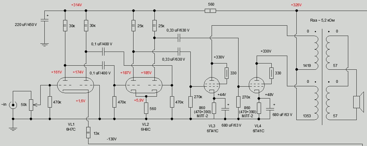

Самая звучащая под мои хотелки схема на 6П41С на данный момент получилась такая:

возможно - следует подумать, как её улучшить. Например - организовать непосредственную связь между первым каскадом и ФИ. Мог бы увеличить напряжение питания ФИ до 400В. Мог бы применить более низковольтную лампу, например, 6Н6П (мне она, кстати, очень нравится).
Вариант с 6Н1П - вполне могу попробовать. Но, сдаётся мне - коэффициент усиления у неё не намного больше чем у 6Н7С, вряд ли с неё можно получить размах до 50В, при входном 0,75В.
Да и вариант звучания организации подобного ФИ - меня меньше впечатлил, чем "длинный хвост" (в случае с 6Н7С).
Не для рока.

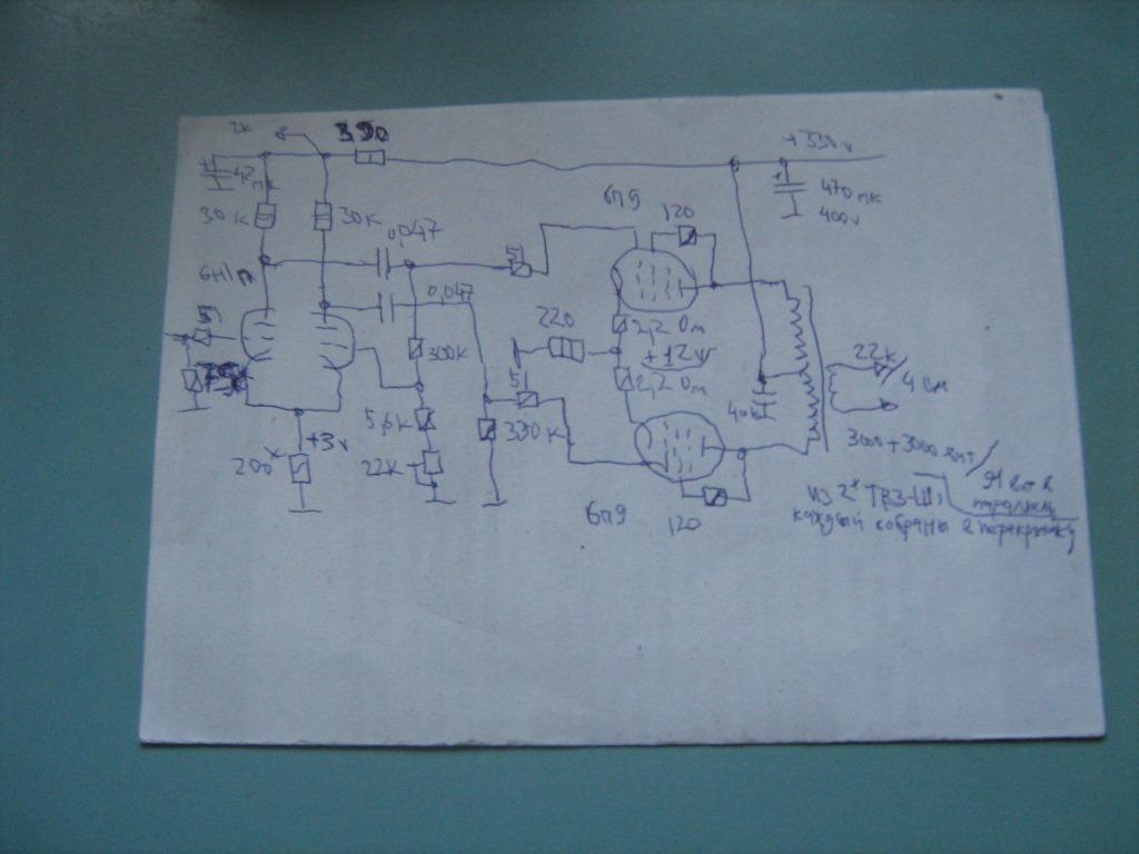

В качестве дальнейшего шага, хочу всё же попробовать собрать такую схему макета:
подскажите пожалуйста, какие опасности меня поджидают.
И по схеме замечания прошу.

Я не понял: если первички последовательно и среднюю точку на питание, то через транс течёт ток подмагничивания и он ничем не компенсируется в отличии от РР трансформатора. Они, конечно и в перекрышку будут работать при цыплячьей мощности, но как то это не того...
Пётр, "+" и "-" это значит лампа 6н7с запитана от +300в и -140в, на выходе большой неискаженный сигнал, что хорошо. А дальше что Вы делаете... лампой 6н8с его снова вводите в ограничение. Это хотел сказать

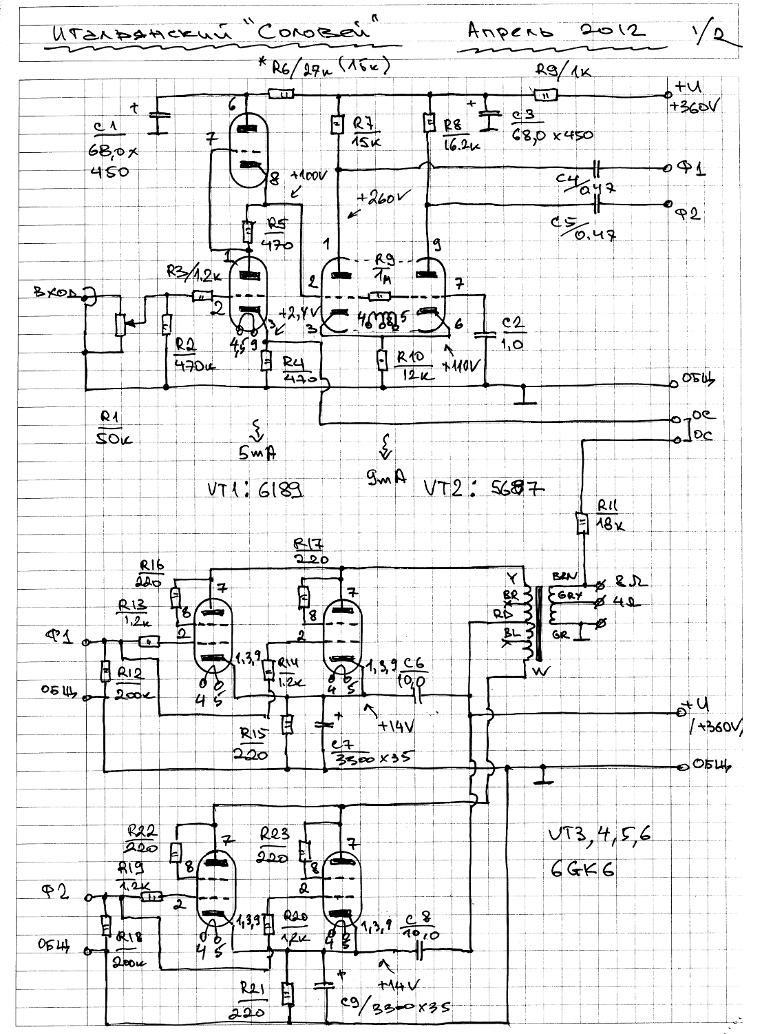

6Н7С в схеме лонгтейла , качанная по левой сетке, имеет усиление с гулькин фиг. Да, схема простая, но для полноценной работы сюда нужна лампа с усилением не менее 100. Скажем, 6н2п или ЕСС83
Саша, за что так...
Юра, простую и правильную схему и дурак сделает. Нам бы помучиться. :) Этот Соловей- редкий случай продуманного в мелочах простого и красивого решения. Другое дело, замена указанных ламп нашими не проста .
6189 примерно есс82, 5687 примерно 6н6п

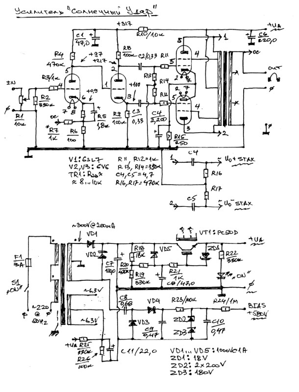

Можно и такой
    101.6 KB · Просмотры: 163
Что в Соловье на выходе из наших?
