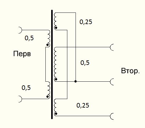

У меня осталось третье заветное желание. Послушать межкаскадный трансформатор, который из SE сигнала делает PP. Я когда-то намотал вот такой трансформатор на железе от ОСМ-0,063:
весь провод - диаметром 0,16 мм (по лаку).
Посоветуйте, как можно его подключить в PP усилителе. Выходные лампы - 6П14П.

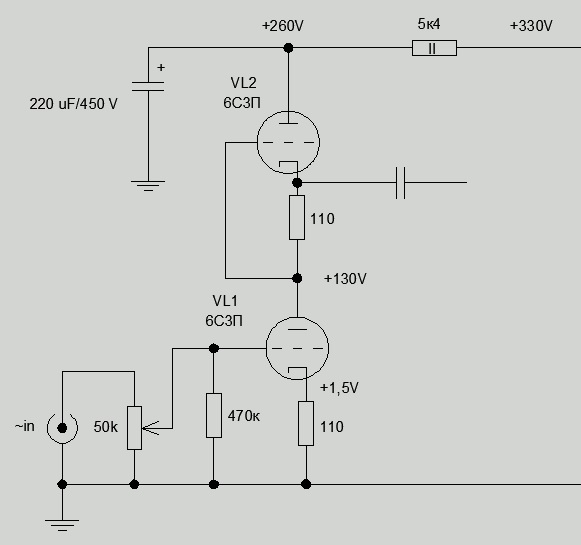

Вам СРПП на ней посчитать? На какое напряжение питания?
Я сам попробую посчитать потом и всем на проверку покажу. Мне главное сейчас - понять: СРПП на 6С3П пойдёт, чтобы раскачать мой межкаскадник?
Раскачает безусловно,вопрос какая получится по верху полоса и симметрия в плечах. О НЧ можно вообще не беспокоится.
Я изобразил каскад СРПП. Взгляните пожалуйста, пойдёт ли так:
А вот как далее подключить первичку межкаскадного трансформатора - ума не приложу.
Дайте пожалуйста пример подобного подключения межкаскадника и СРПП.
В обе сетки по антизвону.

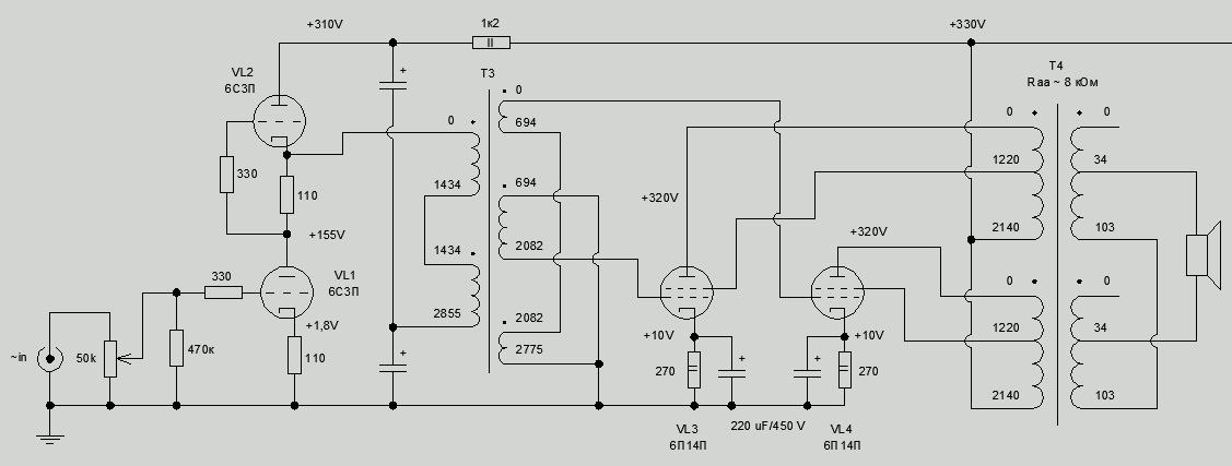

Выходной трансик включить проще всего в точку встречи двух этажей конденсаторов по питанию.
Сигнал снимаем с катода верхнего триода . Привязка первички выходного трансформатора не к земле. а в диагональ полумоста убавляет пульсации на выходе до мизерных значений.
6С3П спокойно держат на аноде по 200 вольт, позволяя применить 400-в питание.
Намекаете на то, чтобы дать побольше напряжения на каждую лампу, не гасить его на 5к4? Но тогда - ток через лампу при смещении -1,5В будет близок к предельному по рассеиваемой мощности анода...
Александр, Вы про подобный вариант говорите? :
В случае применения межкаскадника - выходные лампы необходимо включать с фиксированным включением?

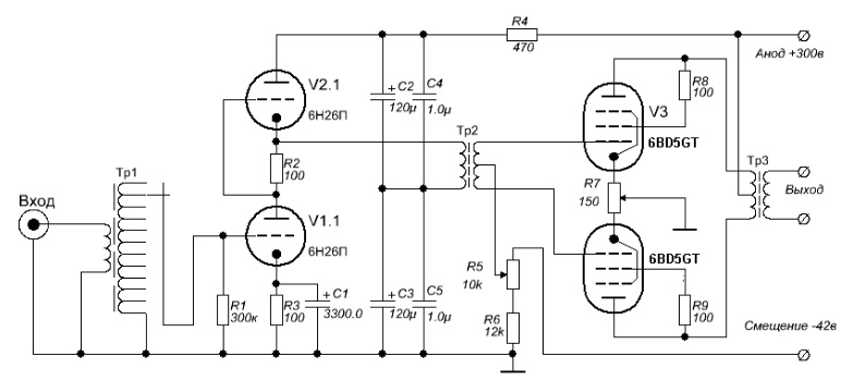

Изобразил схемку. Взгляните пожалуйста, корректна ли она:
Пример Вашего и предлагаемого мной варианта. На мой взгляд предпочтительнее снизить выходное сопротивление, чем иметь большой ток.
Разница заметна. И по выходному сопротивлению, и по усилению, и по мощности.
